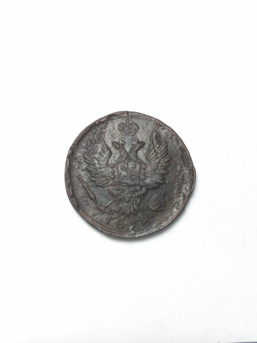

    Рядовая монетка, но крепкая, интересно было к жизни ее вернуть. Чистить орла, я вам скажу, то еще удовольствие было.
    IMG_2017-06-19_160554.jpg IMG_2017-06-19_160626.jpg IMG_2017-06-19_160650.jpg

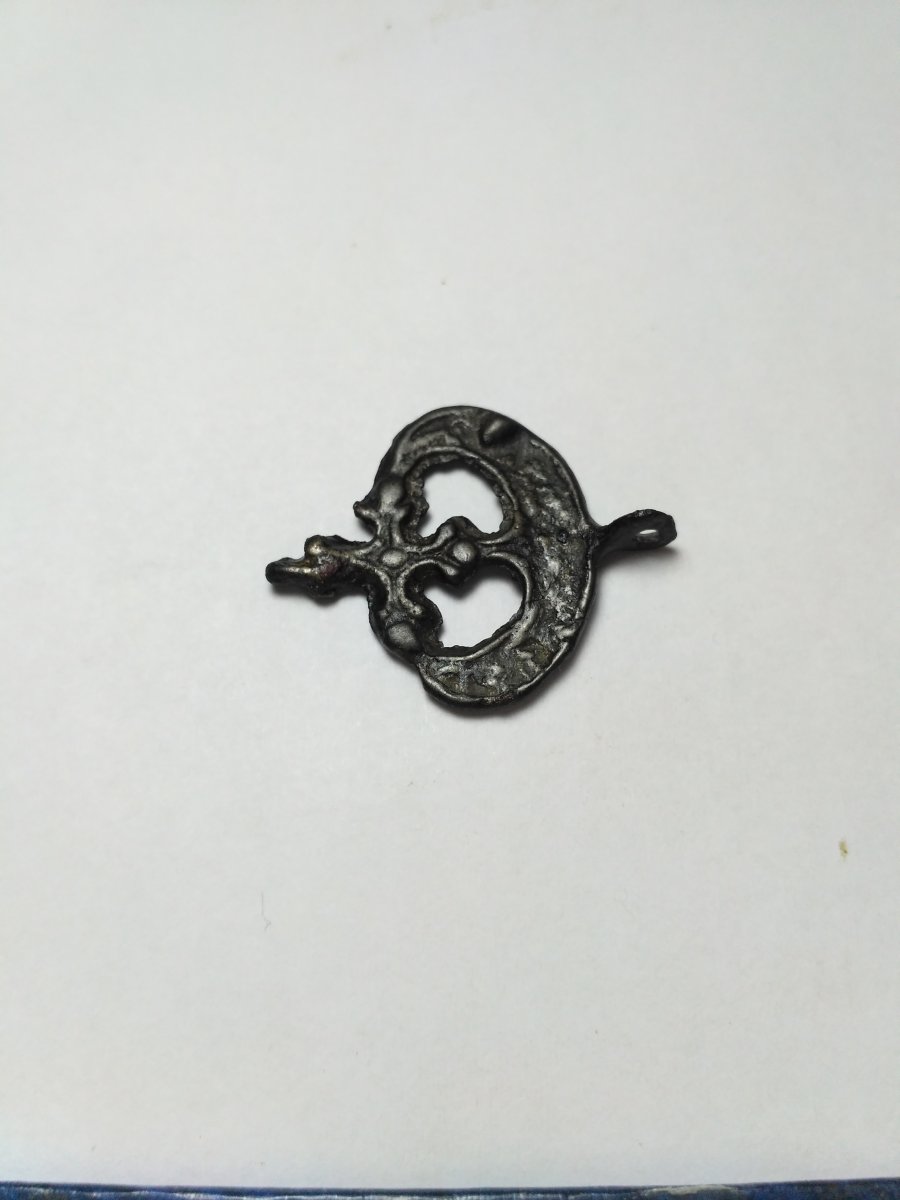

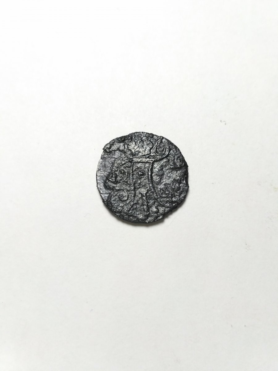

    Монетка:
    IMG_2017-06-11_122138_1.jpg IMG_2017-06-11_122150.jpg IMG_2017-06-29_092242.jpg IMG_2017-06-29_092300.jpg

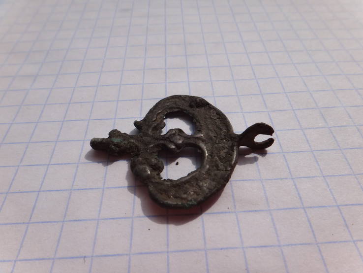

    Лунница крестовключенная:
    IMG_2017-06-28_160338.jpg IMG_2017-06-28_160409.jpg IMG_2017-06-28_155918.jpg

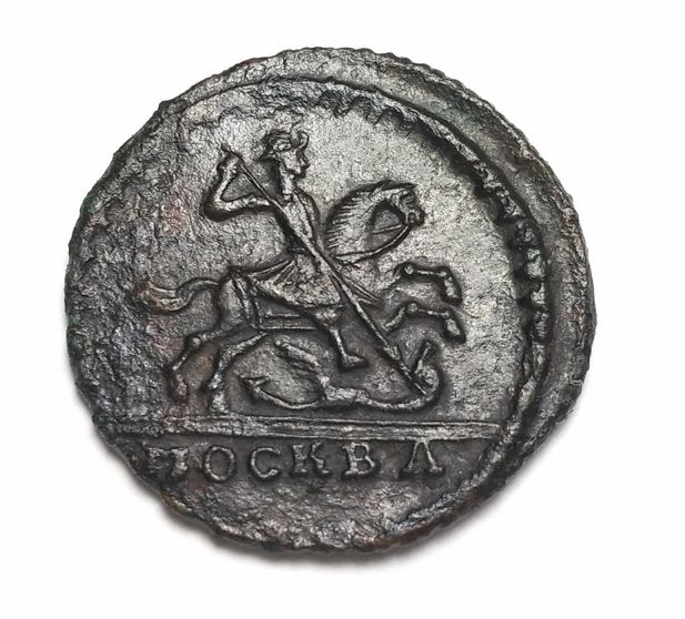

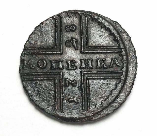

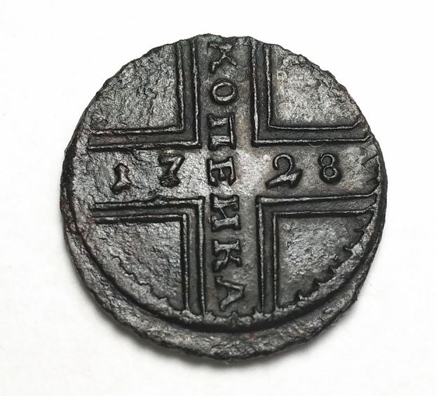

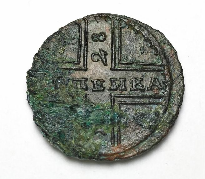

    Товарищ нашел копейку Петра Третьего. Монета достаточно интересная, но под окислами. Думал труп, но взялся. Вот что получилось.
    Шукач. perv, Leut.Horn, Bakhmach та 9 іншим подобається це.

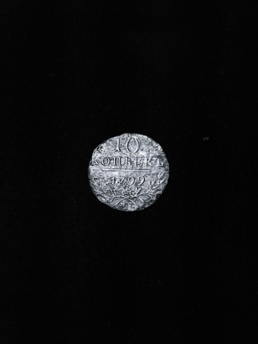

    Первый опыт в чистке серебра. Хорошая такая корка.
    IMG_2017-07-15_204356.jpg IMG_2017-07-15_204418.jpg 2.jpg IMG_2017-07-22_195429.jpg

    "Восставшие из мертвых" :D:D:D
    Нашатырь (проба позволяла) и механика...
    С уважением, Саша.

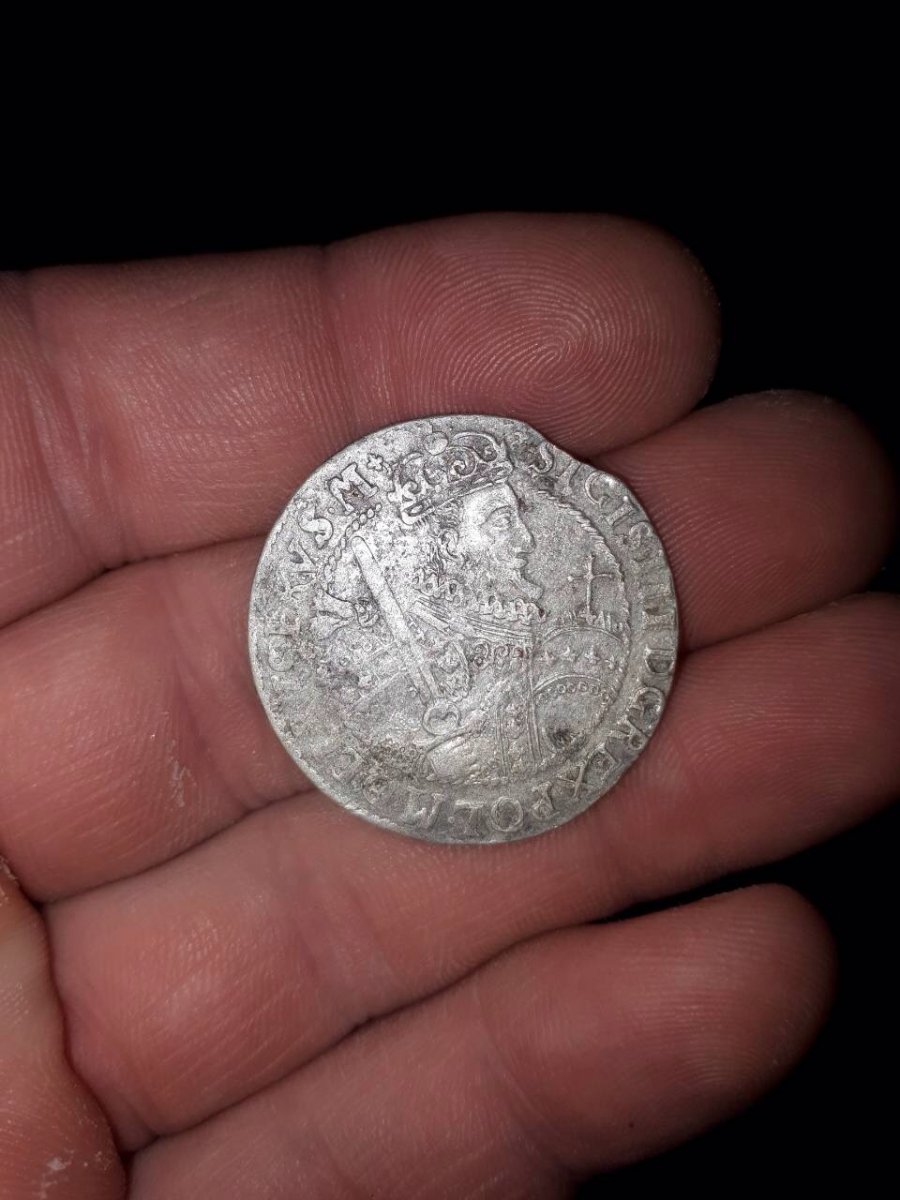

    Приветствую .Чем почистить динарик серебро ? Фаустина младшая Вероятнее всего низкопробныи .С ув.

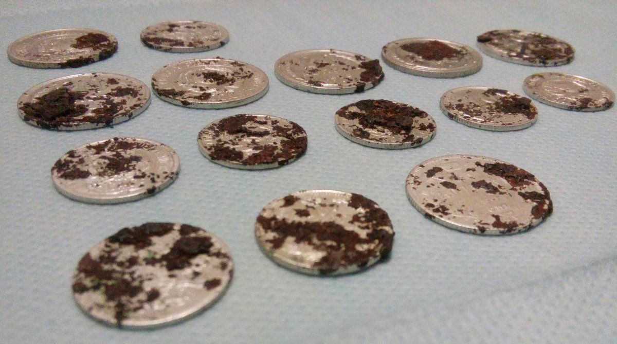

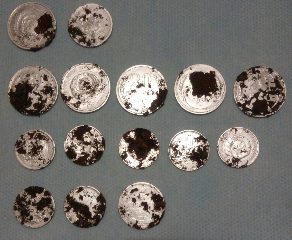

    Добрый вечер всем!подскажите пожалуйста чем почистить биллоны от ржавчины?дело в том что лежали в железной коробочке,я благополучно эту коробочку лопатой долбонул со всего маху.Коробочка то сгнила в труху,но к ее останкам прикипели монетки(или наоборот).Подержал немного в лимонке,окислы,зелень сошла.Немного тернул содой,но ржавчине хоть бы шо.Монетки то блестят,но с такими кусками ржавчины не то)))Пршу помощи экспертов в этих делах,заранее благодарен за ответы!с уважением!

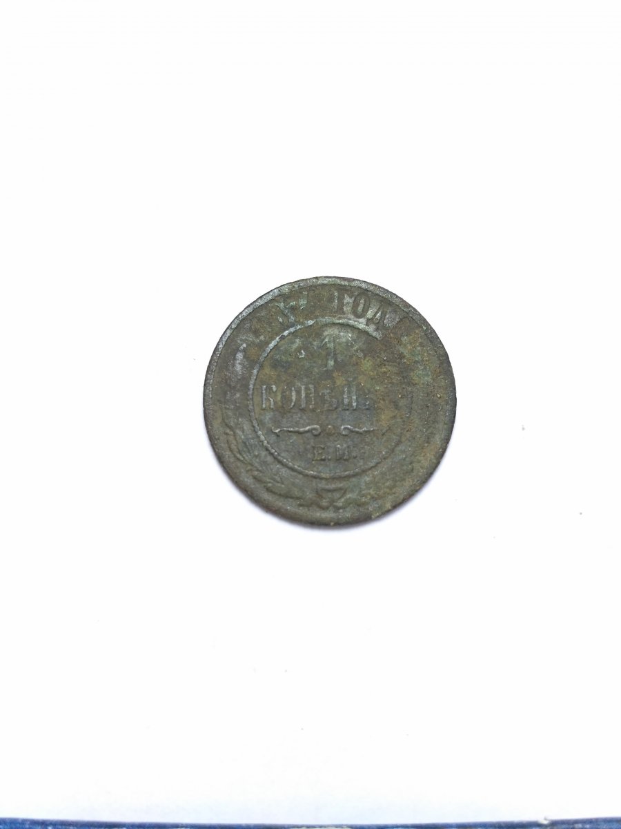

    Приветствую всех.Может кто подскажет .Как заделать правильно каверны в монете.?

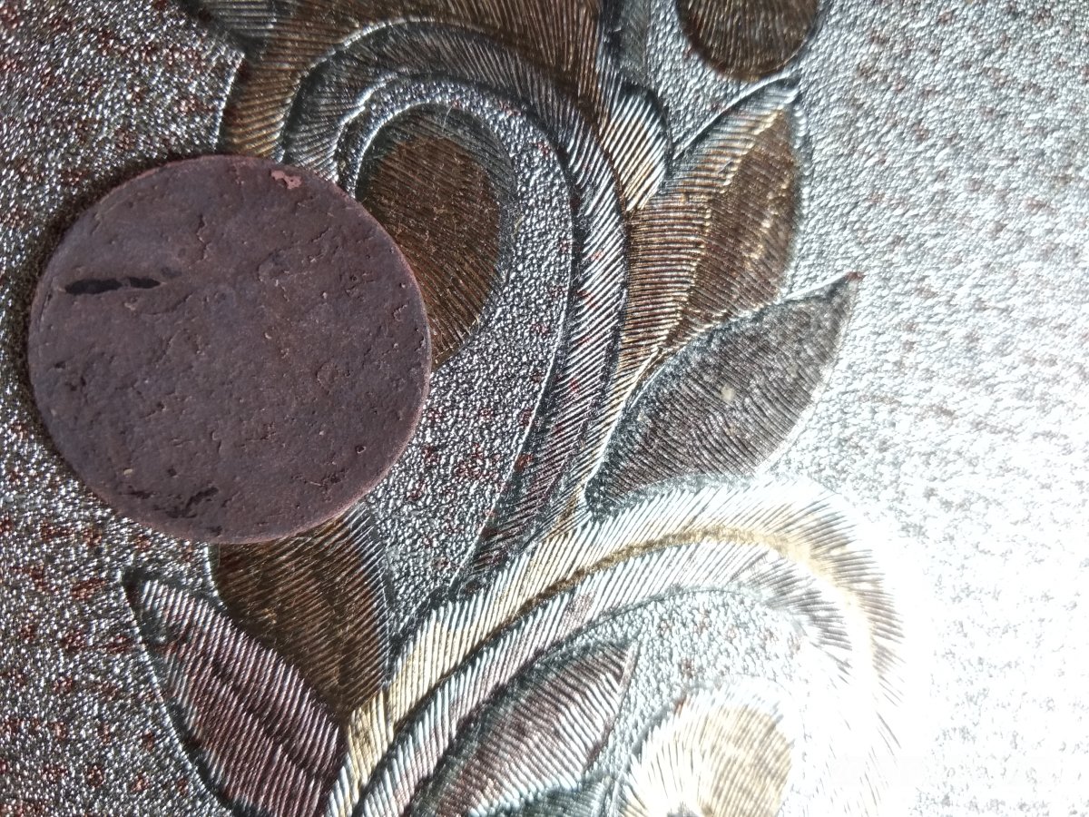

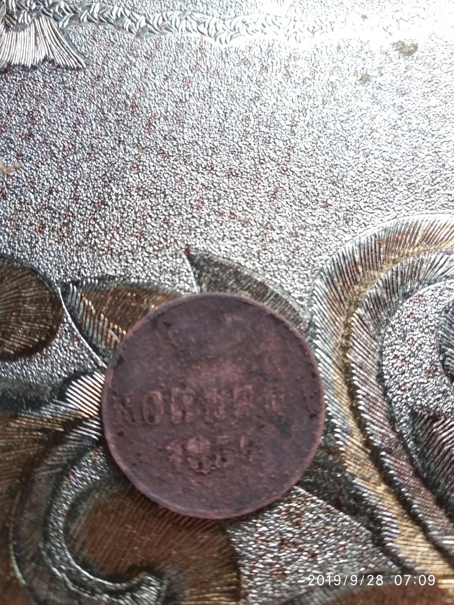

  23. Вадим Колодий
    Вадим Колодий Obergefreiter
    139

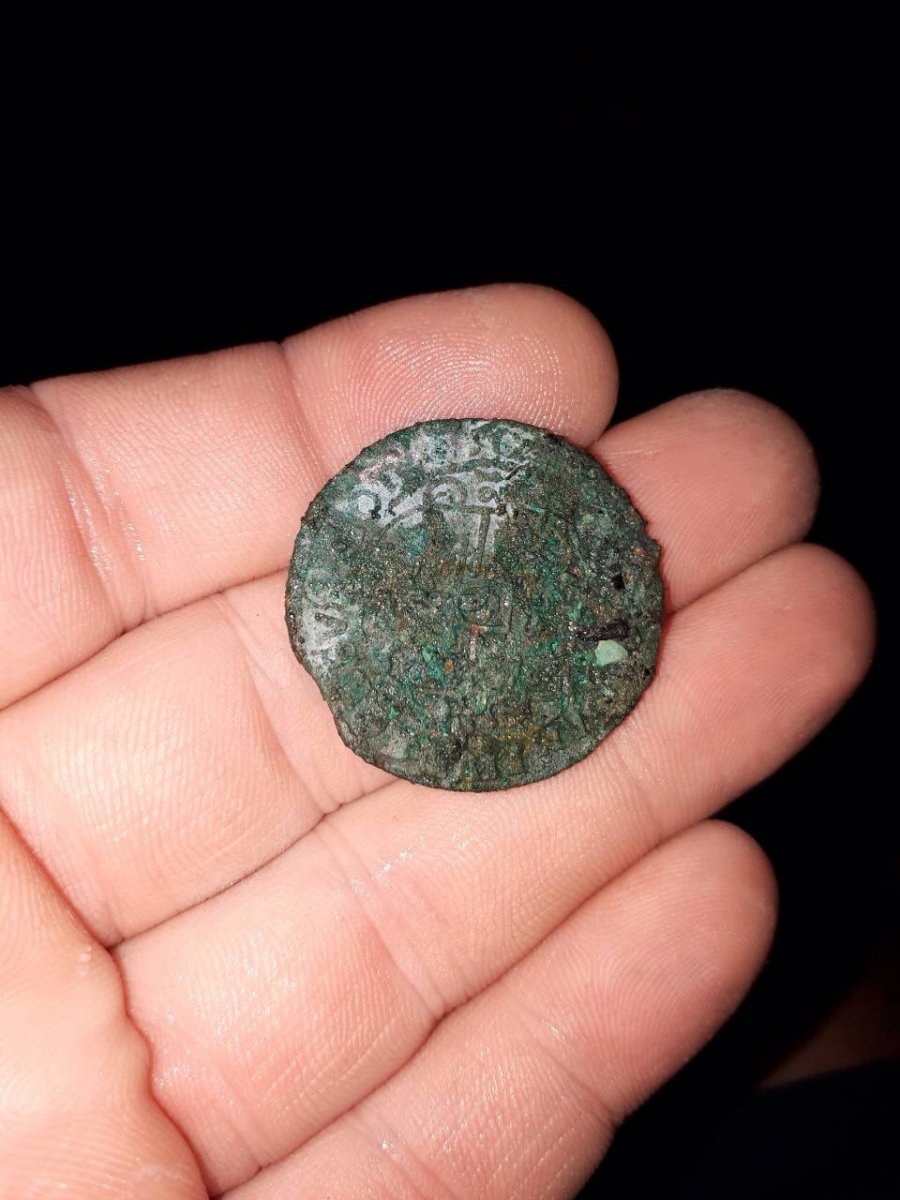

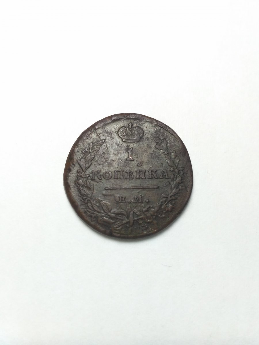

    Всем привет. Нашол на поле Николая 1854, помыл, пробывал чистить варить в масле, замачивал в поле, уксусе, муке. Результата никакого, подскажите что можно попробовать?
    buldozer1974 подобається це.
  24. Прапорщик Бурбыло
    Прапорщик Бурбыло Leutnant
    1.275
    Харьков
    Думаю, на этой монете можете поэксперементировать, и сами определитесь со способами и результатами.
    Если она вам дорога, как одна из первых находок - оставте как есть.
    MISHAvsACE400i, Вадим Колодий та Миша-Клад подобається це.

    Спасибо. Находка не первая, но ортофосфорная кислота не дала результата. Монета, такое ощущение что после пожара.

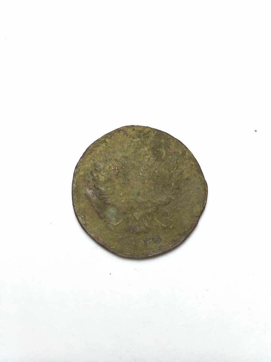

  26. Вадим Колодий

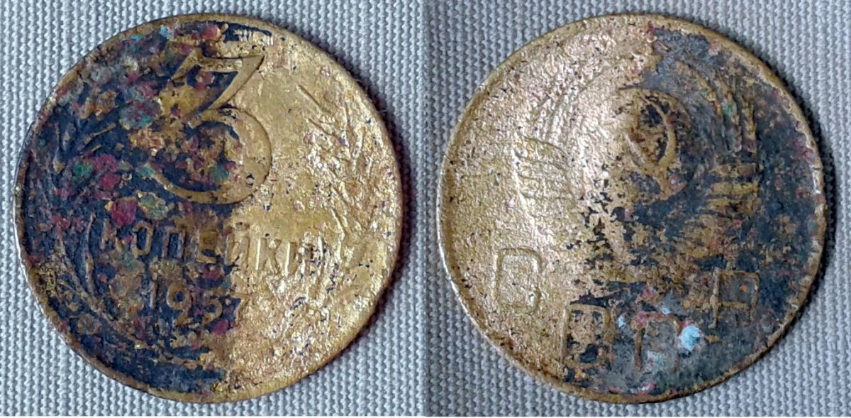

    139

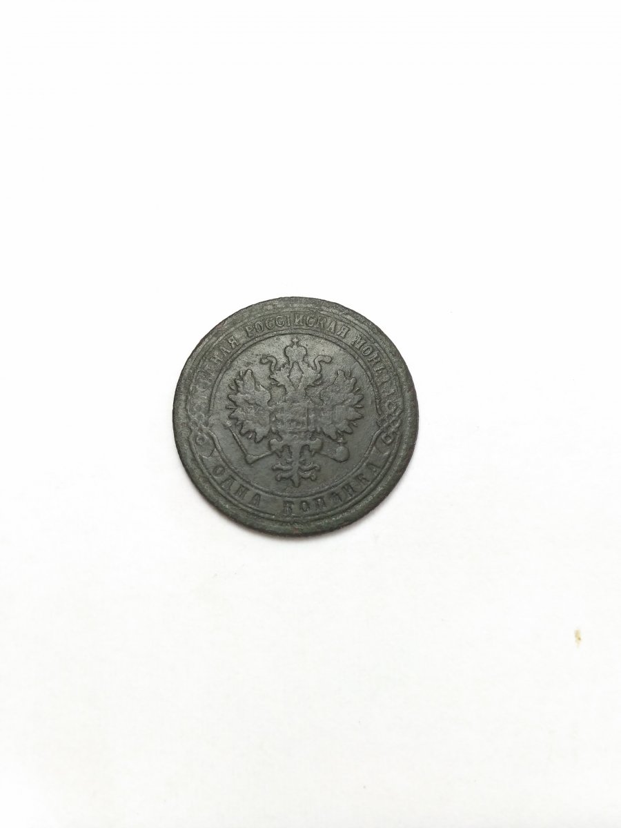

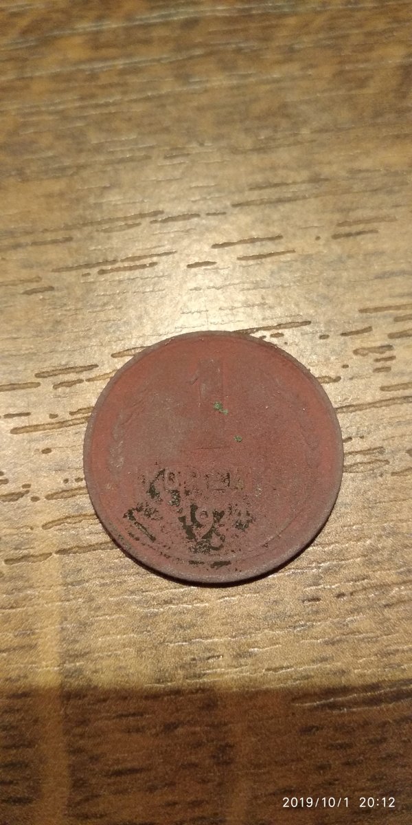

    Добрый вечер. 1 копейка 1924 года, имеет красноту, как ее убрать? Вторая монета непонятная, но пока при чистке имеет ярко жолтый цвет. Монета провела час в амиаке. Извините за частые вопросы, новичок. :oops:
