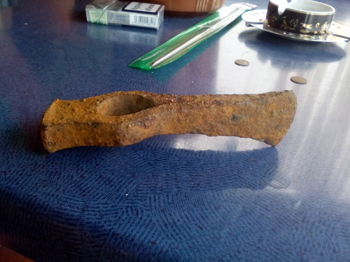

    Подскажите пожалуйста .Выкопал топорик.Кинул в лимонку, вижу ржавчина потихоньку отходит, думаю через день откиснет полностью, а может и раньше.Чем потом его обработать, типа законсервировать и вид придать?

    Дальше напильник и отработка просится по такому сценарию.
    Если сначала вымачивать в дистилляте, то потом вакуум, БТА и шаберы)

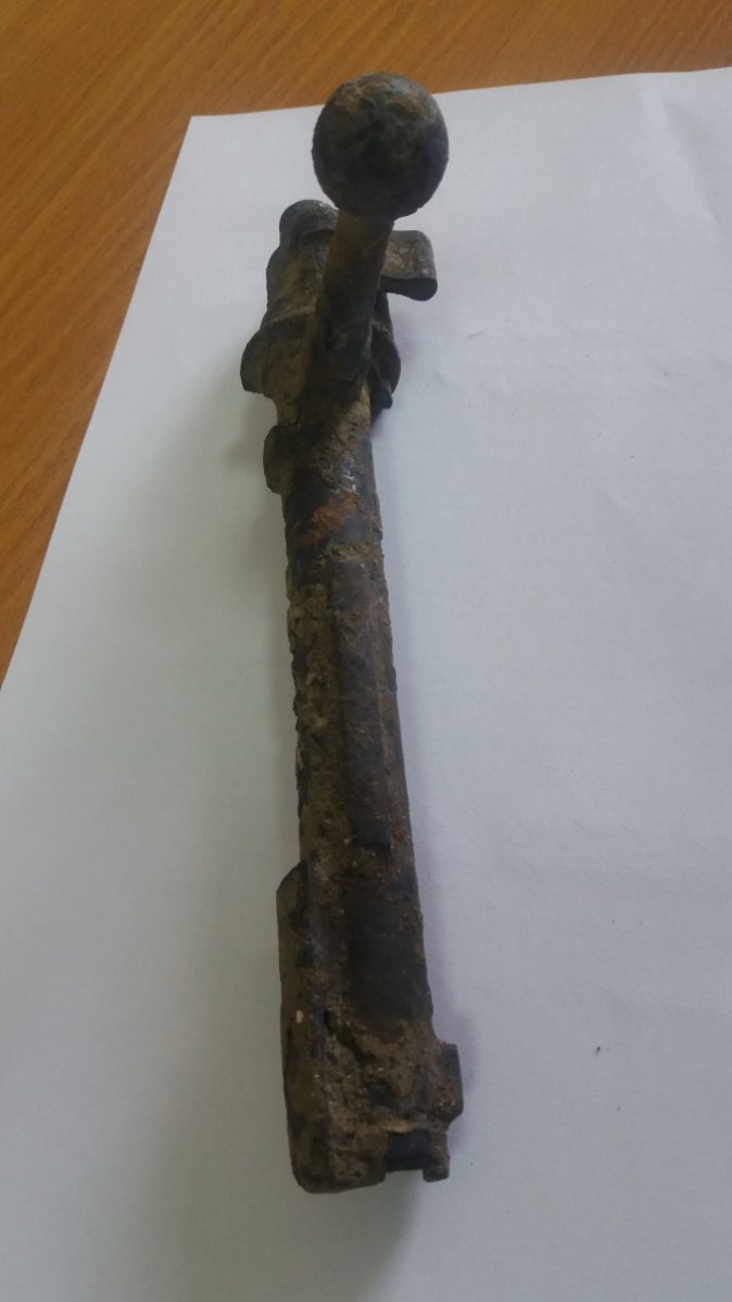

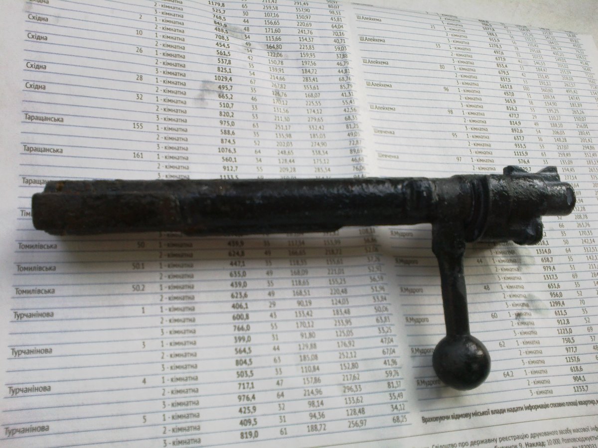

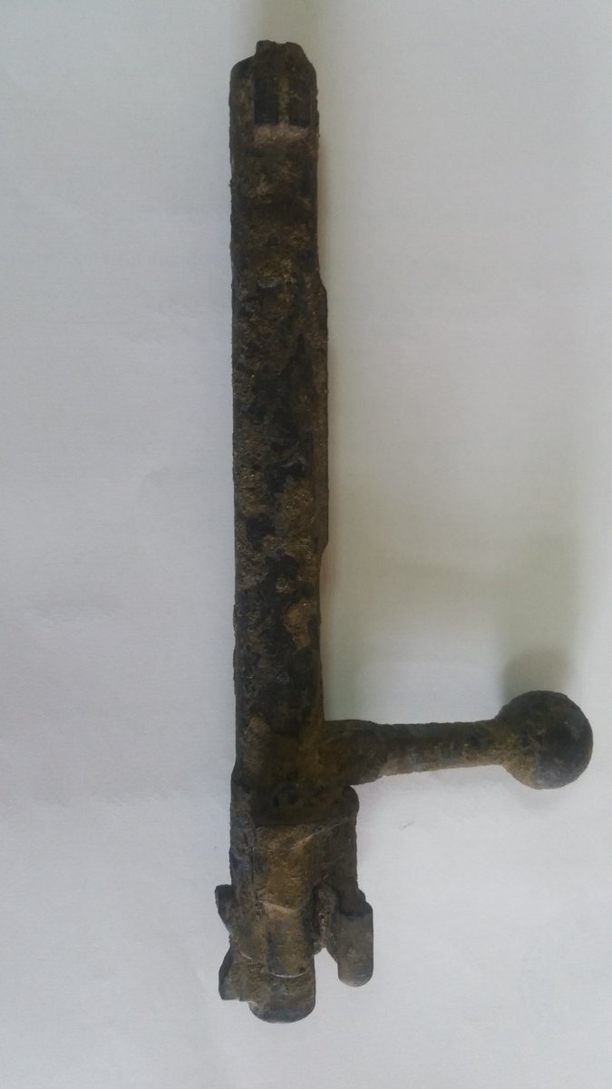

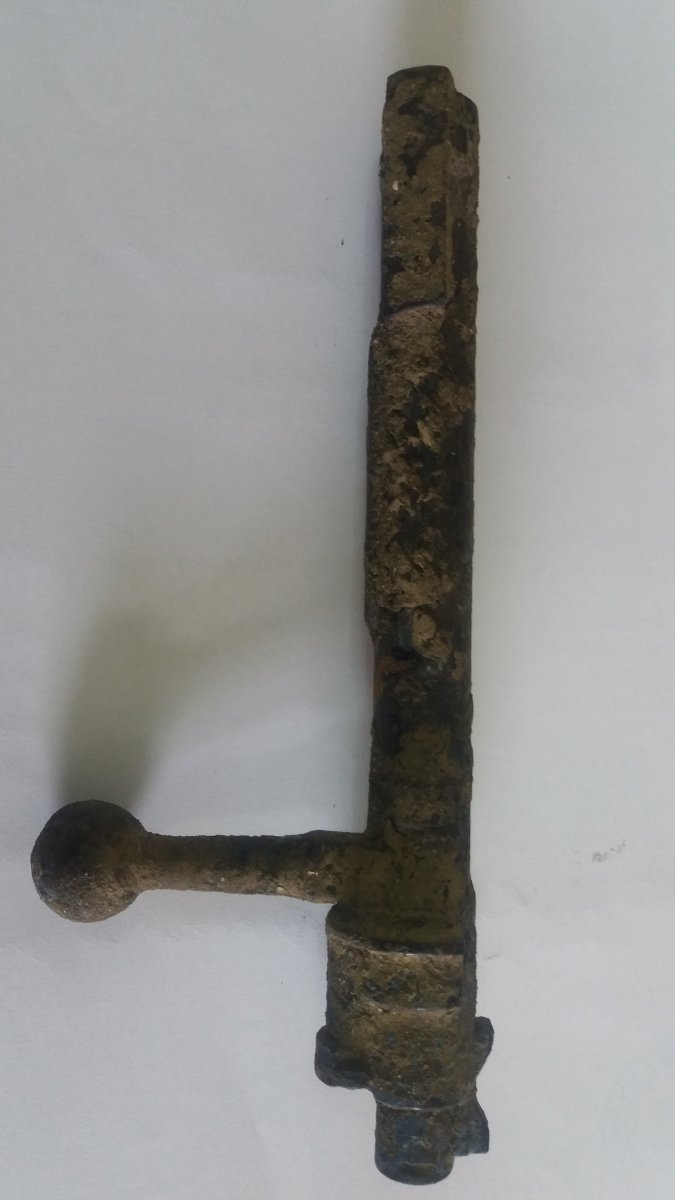

    Родич знайшов в березі затвор К-98,я потримав в дистильованій воді.потім в перетворювач іржі на пару днів,але все одно нічого не рухається.Що робити,пробувати гріти,але боюсь,бо не фахівець? Фото до і після

    Нагреть хорошенько и остудить и так несколько раз,после разшевелить кнопочку слевой стороны муфты и аккуратно постукивая муфту открутить и разобрать

    При сильном нагреве может отпустить пружину.

    Честно, не разу не встречал такого
    Сколько разобрал и у всех с пружиной все было хорошо после нагрева

    Це поки що ви не зустрічали, що дивно. Або нагрівали не сильно.
    Після перегріву пружини вона залишається у тому стані в якому була, тобіш буде вже без напруги. Все одно що сівша.
    Якщо охолоджувати у воді, то це приведе до того що вона стане дубова та трісне. Якщо ж на повітрі то пропаде гартування, це вже буде не пружина.
    За звичай потрібно нагрівати механізми так щоб температура не сильно впливала на пружини. Старатися гріти частково в місцях різьб. Гріти деталь де внутрішня різьба, щоб вона розширялася.

    У меня бывало такое когда приходилось сильно греть детали или механизмы, например что бы выпалить сильно присохшее масло, и пружины частенько лопались если мелкие, а крупные становились мягкими.

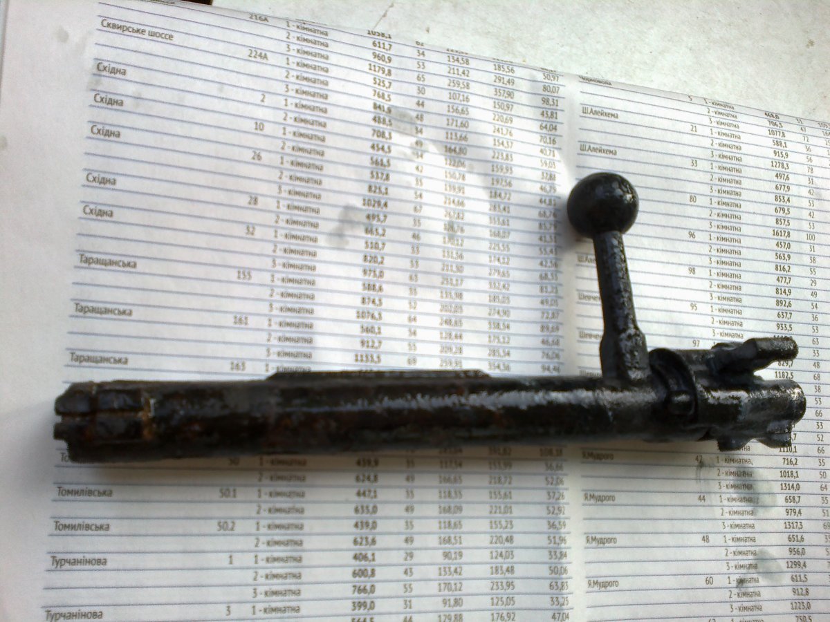

    Попался мне 98к чердак,состояние огонь,в родном воронении
    Но есть беда, попадается местами неплохая ржавчина,как удалить ржавчину не задев воронение?

    Никак.

    А чем можно обработать, что бы рыжуха не продолжала расти?

    Есть способ. Сначала замочите на месяц в углеводородах (солярка, керосин, вд-40), затем начинайте расчистку рыхлой ржавчины, для этого используйте щетку с мягким латунным ворсом, без нажима, воронению ничего не будет, а вот ржа будет немного отходить, в процессе смачивайте керосином или вд-40. Кроме того, маленькой стамеской и молотка сбивайте наросты ржи, направлять стамеску нужно по плоскости, не вбиваясь в нее. Ваша задача все сделать вровень, чтобы наросты ржавчины не выделялись над общей поверхностью. На выходе должен получится предмет с остатками воронению, а в местах, где воронение сошло останется ржавчина темного цвета и более твердая (рыхлая уйдет). После этого обезжириваем все ацетоном. Далее приобретаем преобразователь ржавчины ТАМАК-1. Его основная особенность, что он содержит раствор танина и не содержит кислоты, которая разъедает вместе с ржавчиной и воронение. Этим преобразователем смазываем места, где присутствует ржавчина, сначала будет получаться сине-черно-коричневая мазня, после высыхания ее нужно смыть с мылом. И опять повторить покрытие преобразователем, процедура повторяется несколько раз, до тех пор пока пропадет коричневый цвет, значит вся видимая ржа преобразовалась в плохо растворимые танаты, все это смывается с мылом и смазывается маслом. На выходе получается радикально черный цвет в местах, где была ржа, и серый цвет, где был голый металл, воронению не вредит. Единственно, иногда места, где осталось родное воронение будут светлее, чем места, преобразованные в танаты. Внешне для домашнего хранения будет смотреться не плохо, но для эксплуатации не советую, т.к. это не воронение, и пленка не такая стойкая, как при оксидировании.
