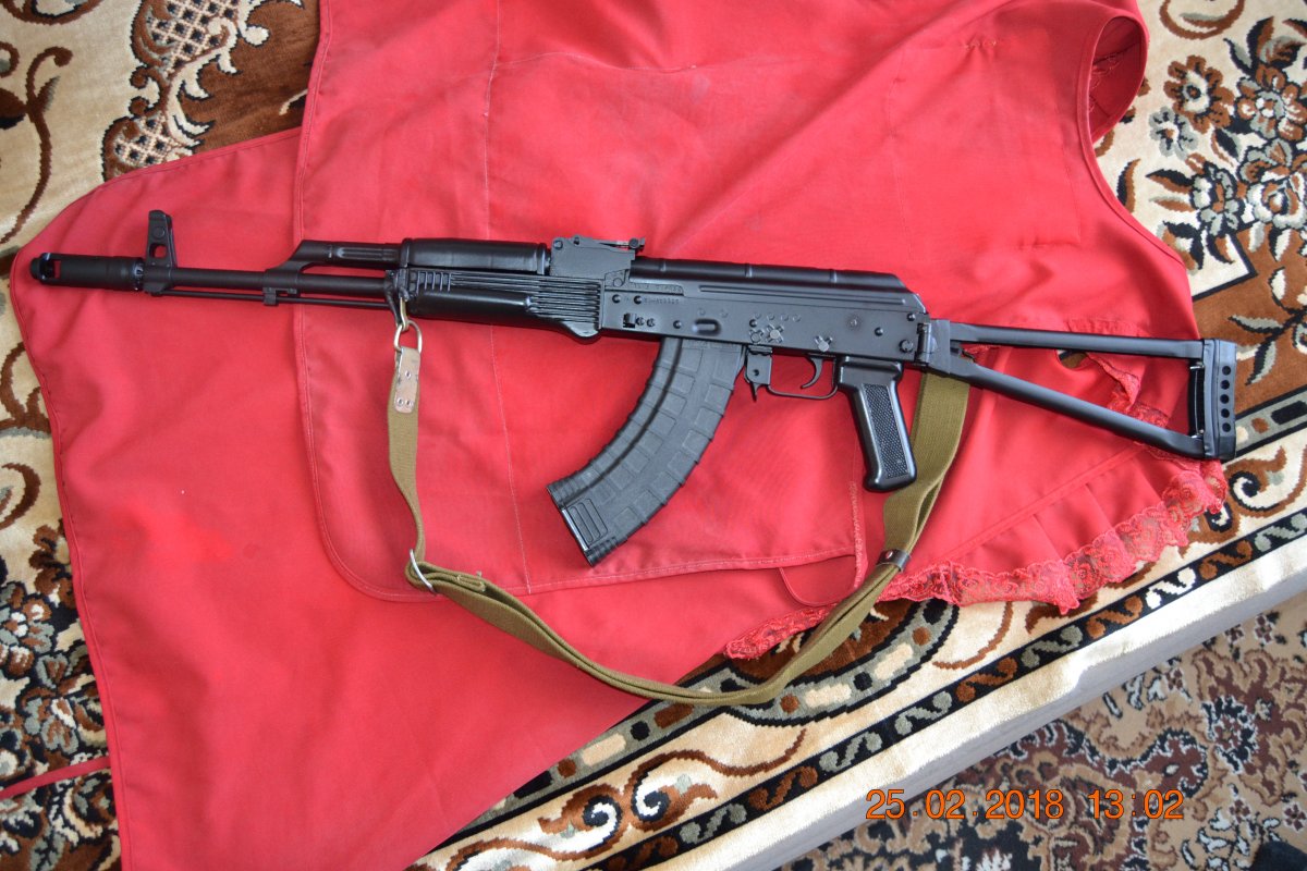

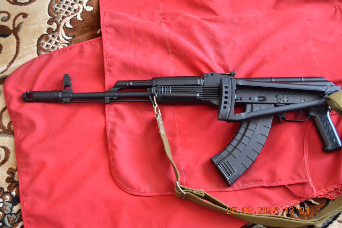

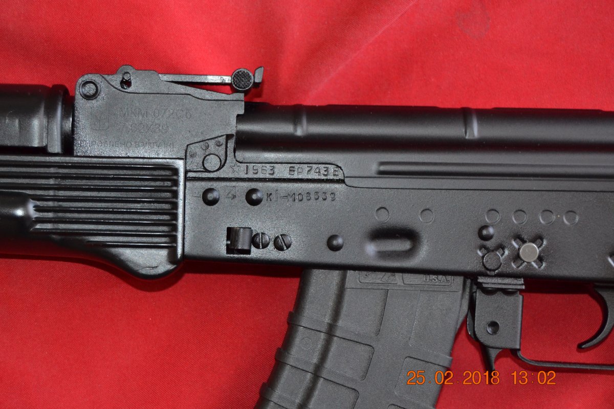

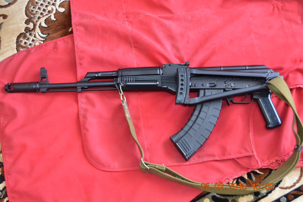

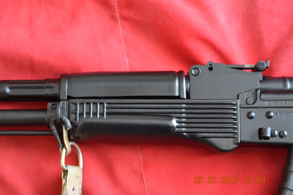

    Всех приветствую. Хоть и с опозданием, как и обещал в теме продажи описываю "процесс" и показываю результат. Красили недавно приобретённый МКМ. На заводе видать был покрашен как говориться "пьяными птушниками". Старую краску смывал 647 растворителем и ацетоном (современным из магазина). Краска при смывании давала сильный фиолетовый оттенок (похоже на купленную). Смывал тряпкой и куском войлока. Т.к. ни в какой жаровой шкаф и духовку предмет не входил, из листа оцинковки скрутили что то наподобии бочки без дна, связали проволокой, поставили в неотапливаемом ( на улице -7 гр ) гараже на кирпичи, снизу газовую керамическую горелку, сверху накрыли листом жести. Последнее обезжиривание проводилось ацетоном из пульвера работающего от компрессора, им же и красили. Краску разводили уайтспиритом. Нанесли 4 слоя. Накладку газовой трубки, цевьё и рукоятку красили из баллончика матовой краской. Температуры 200 гр в данных условиях не было конечно и близко. Внизу возле горелки может и было жарко, но на верхний лист жести можно было руку ставить спокойно. Сушилось это всё 3 часа, после чего было перенесено в дом. Пошкрябав некоторые детали ногтем я увидел на краске след и развесил это всё на трубе отопления. Так оно провисело двое суток. По прошествии этого времени "царапания ногтём и иными предметами" ни к чему отрицательному не привели, краска держится железобетонно. После высыхания всё было обработано оружейной консервационной смазкой ХАДО. Расход краски чуть более 100 гр. Не грузятся все фото почему то.

    Добавлю фото:
