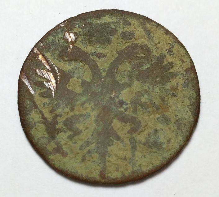

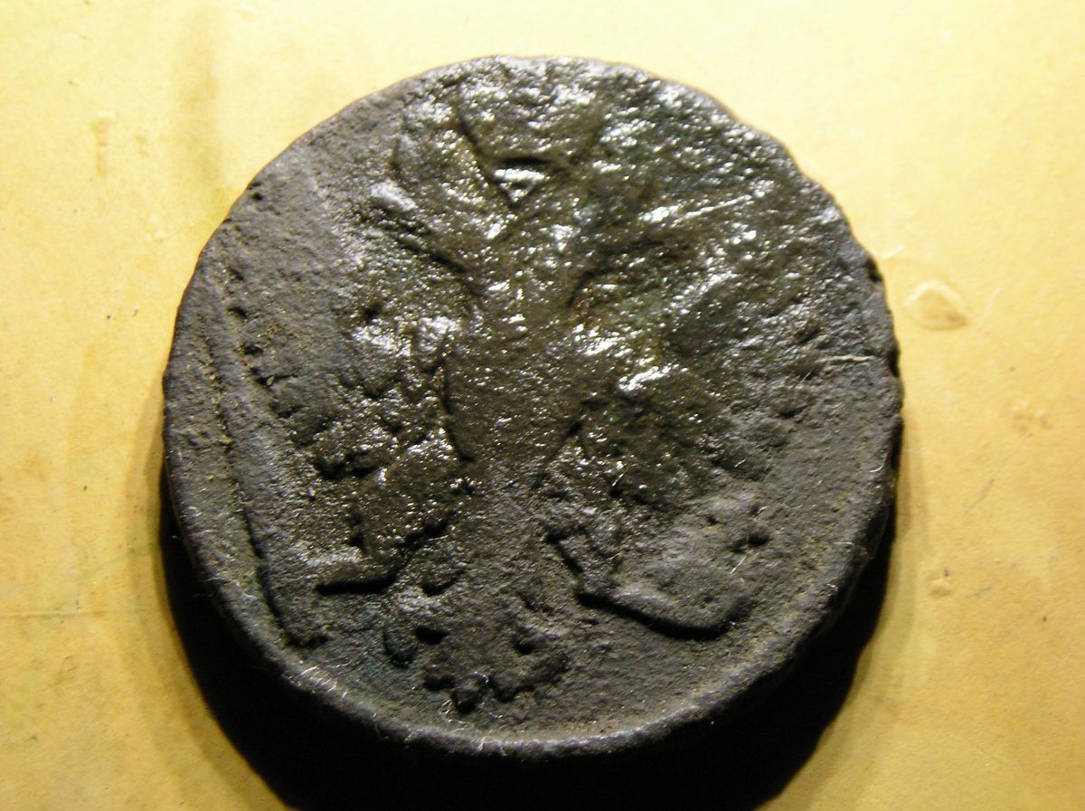

    а что вы хотите очистить?грязи на ней не заметно,во всяком случае по фото,зеленые наросты? сохран монеты весьма плачевный,для реставратора много работ,для простого обывателя ее восстановить практически не реально. попытаться чуть приподнять или подчистить рельеф можно,но нужно уметь владеть спец инструментами. Если не собираетесь заморачиваться,то советую остановить или вовсе убрать зелень с монетки и законсервировать,видео в ютюбе по консервации валом.
    вот мужик дает понять насколько все сложно,в первом случае просто хим чистка,во втором восстановление,выводы делайте сами...

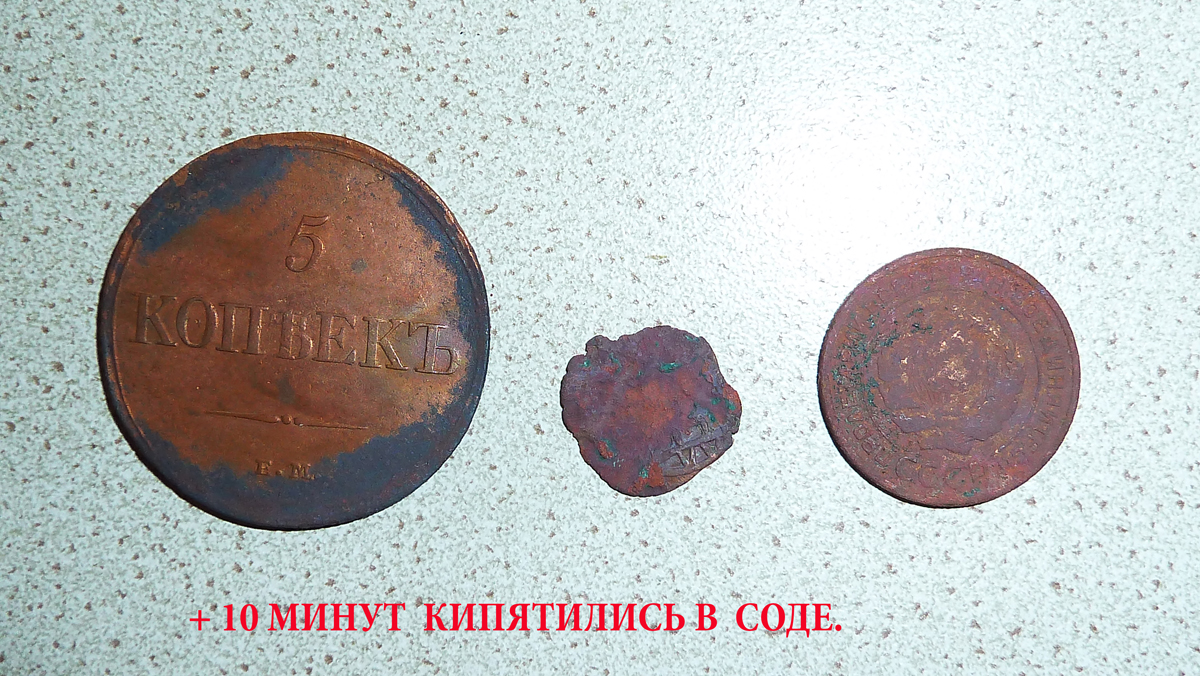

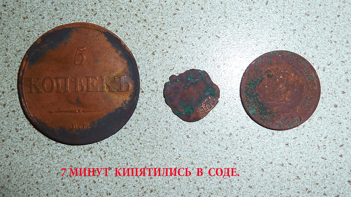

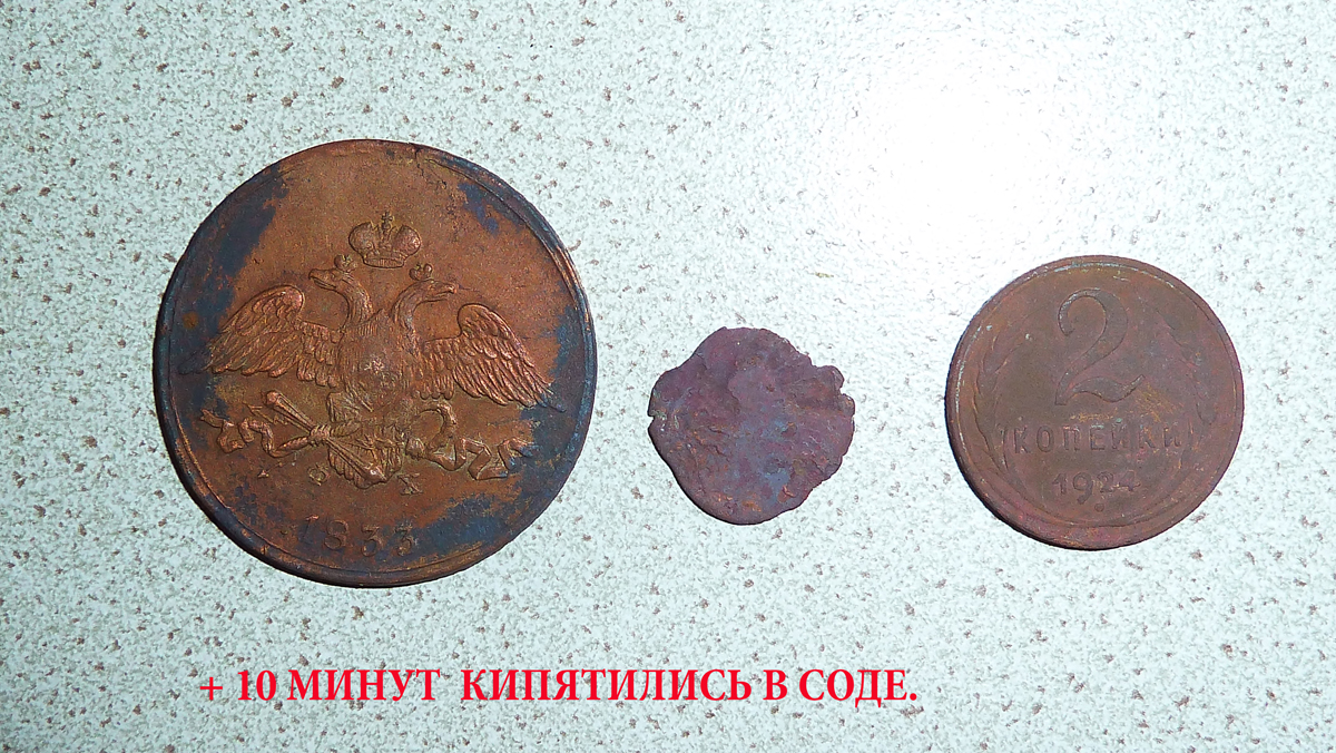

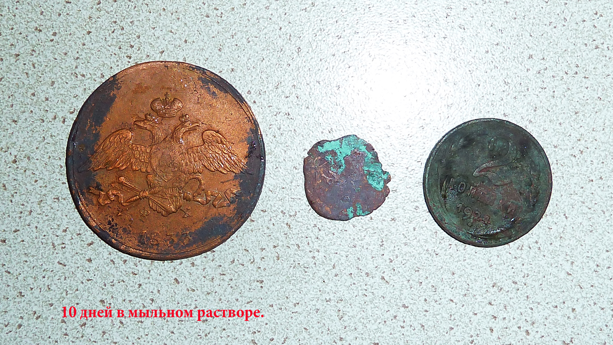

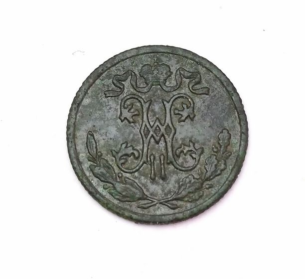

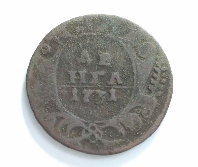

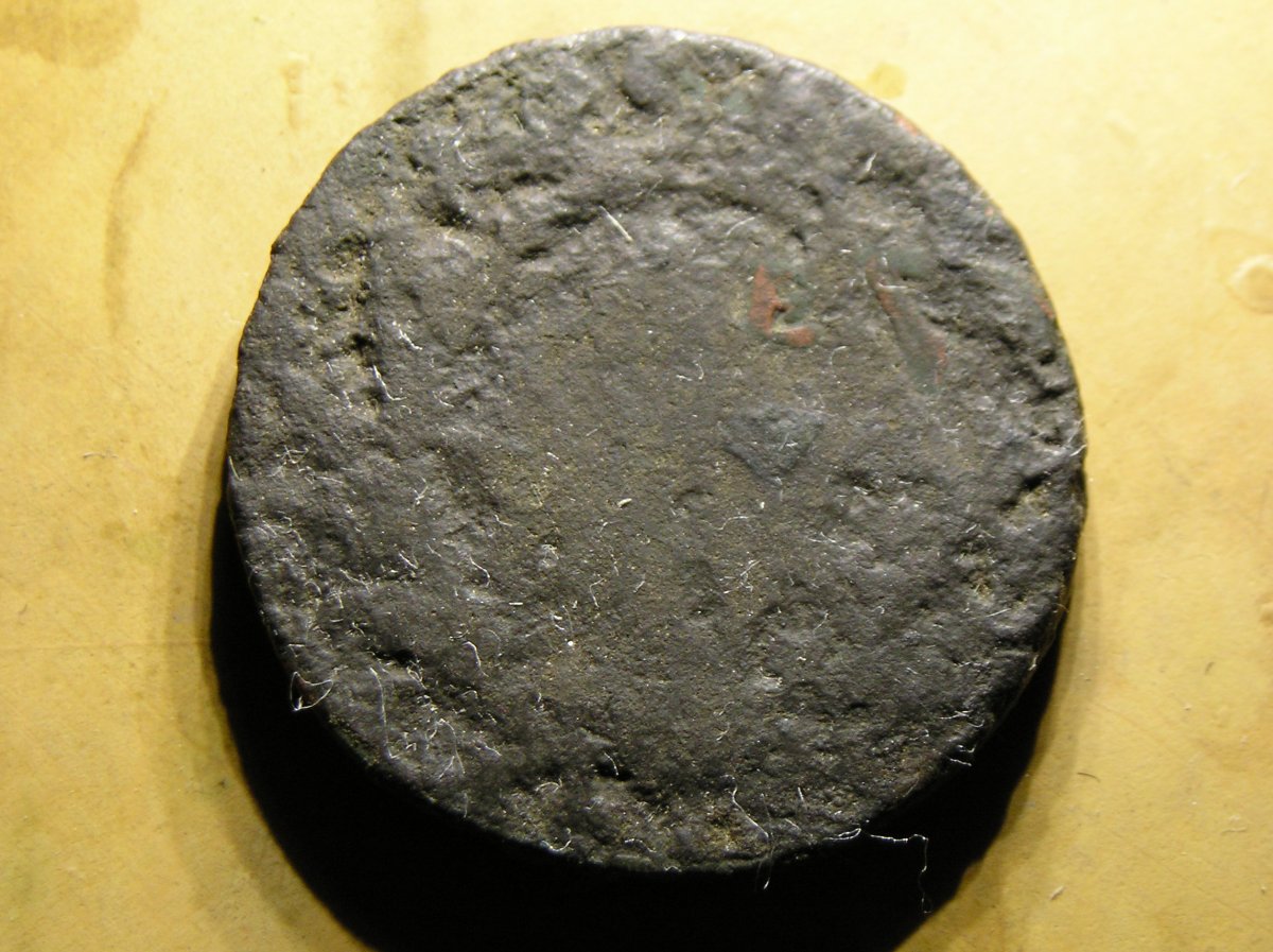

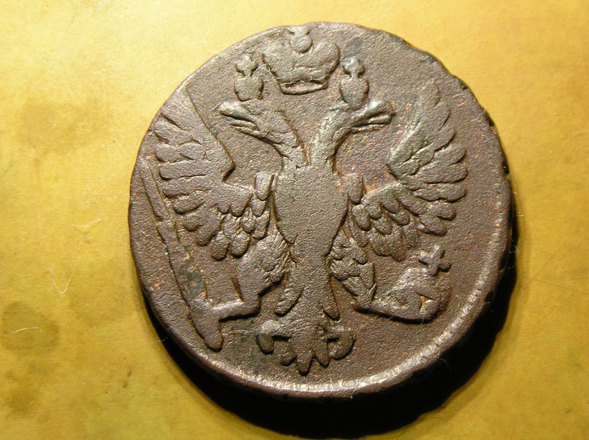

    Поделюсь фото своих опытов.....
    имею вопрос на "пятачке" грязь так и не удалилась,камрады подскажите,что это на нём и как с этим бороться?
    С уважением к вашему опыту и мнению!
    P.S.не пойму,что это за монетка в центре......:(

    rezyxa,день добрый. По пятачку советую вам мех. чистку шаберами. Если нет микроскопа то примените так называемую "стеклянную кисточку"(кусок оптоволокна).Буджетный вариант кисточки-кончик рыболовного стекло волоконного кончика удилища.
    Инструкция по применению:
    Край "кисточки" обжигаете зажигалкой,распушите и очень аккуратно без усилий пробуем счистить слой куприта.
    2 коп. и "татарка" болеют бронзовой болезнью не держите их с здоровыми монетами.
    Пы.Сы. и вместо мыла и соды щелочной глицерол вам в помощь.

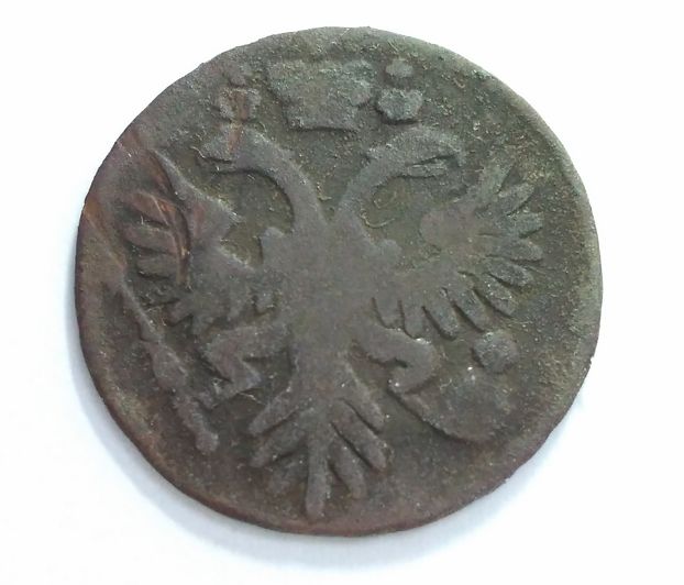

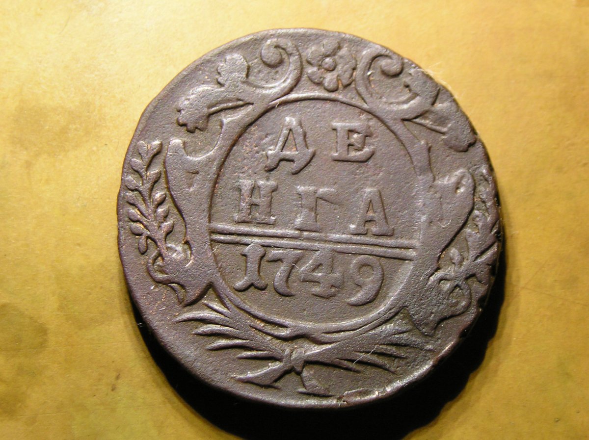

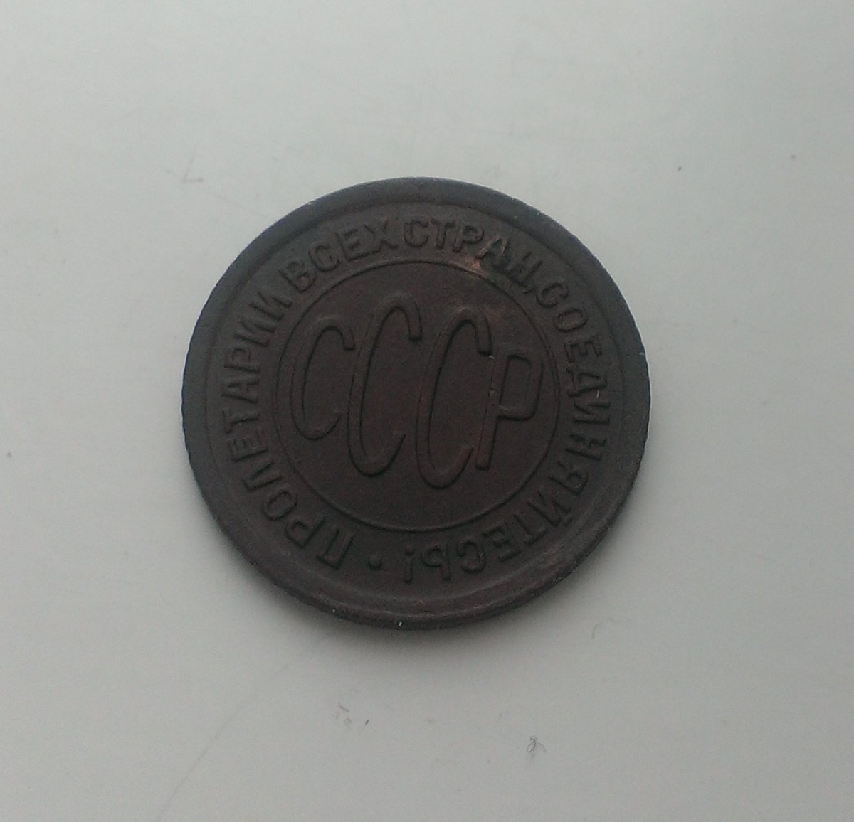

    Добрый день всем)) Подскажите стоит ли чистить монетку дальше, если да то каким способом лучше, так как не хочу навредить, немного смущает чернота на монетке но сохран очень хороший, боюсь испортить. Прошу помочь))
  10. Я и я и снова я
    Я и я и снова я Stabsfeldwebel
    976
    чернота - патина, не вздумайте снимать
    чистить там нечего
    SubSailor, Bakhmach та makuha подобається це.

    Спасибо большое за совет, а то я думал сделать с нее такое https://auction.violity.com/39543571-polkopejki-1928-goda думал цена типа больше будет))
  12. Я и я и снова я
    976
    та хранилась в более благоприятных условиях

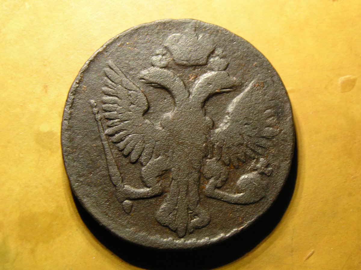

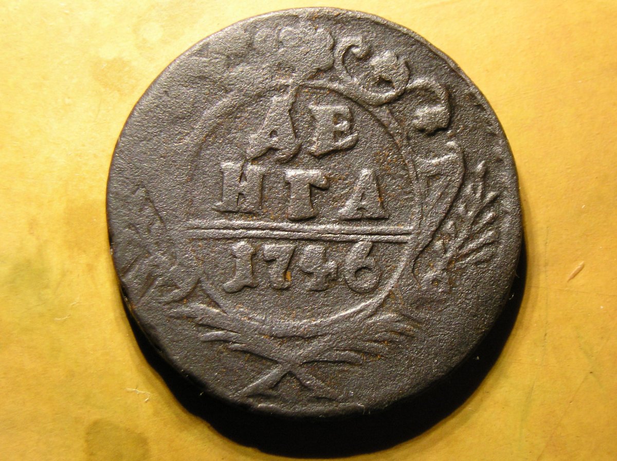

    Урожай этого сезона:)
    С Ув.Олег

    Чем чистили??
  18. makuha

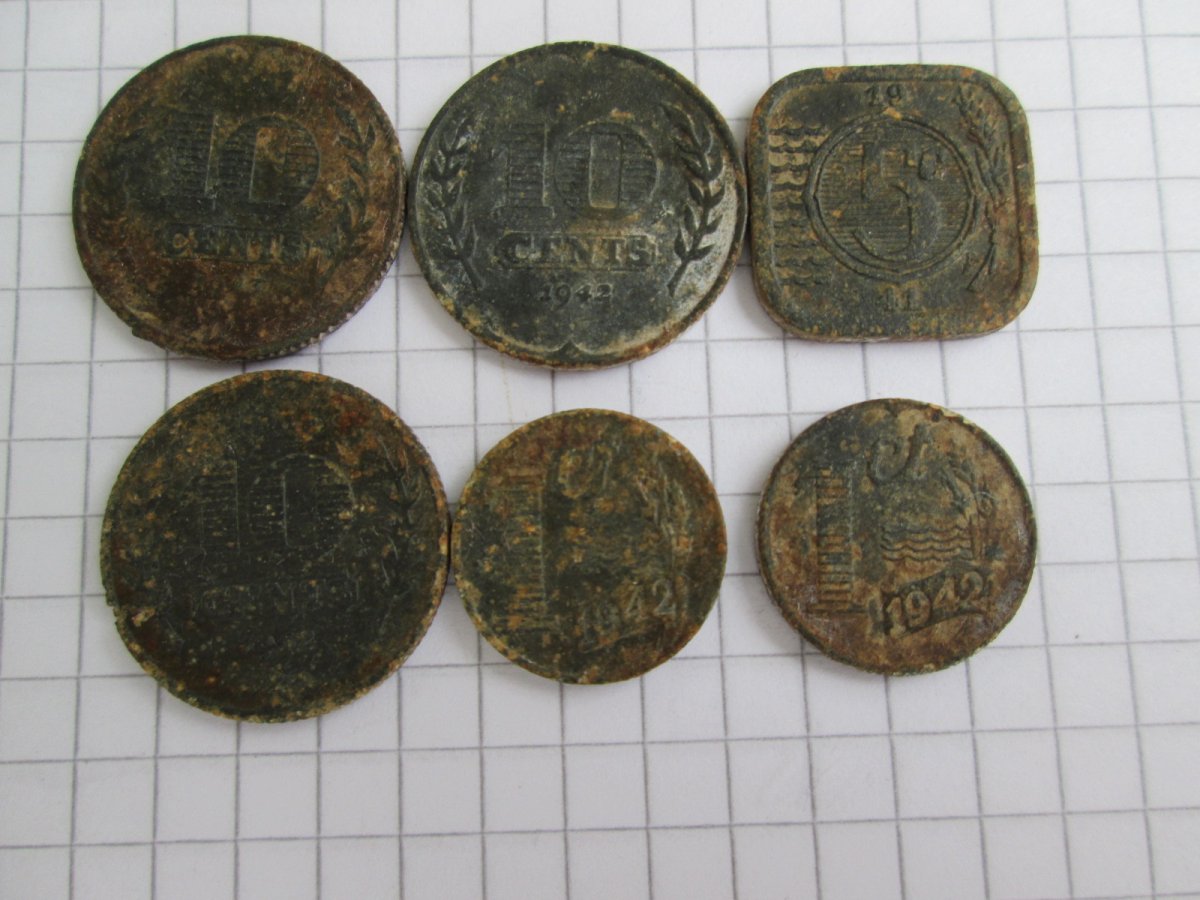

    Доброго дня.Підскажіть будь-ласка,як почистити та законсервувати цинкові монети,і чи варто з ними гратись.З пов

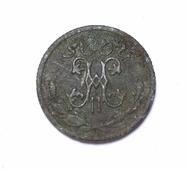

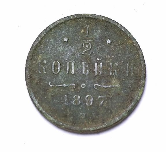

    Присоеденился к адептам механической чистки, учусь.
    Шукач. perv, Я и я и снова я, makuha та 3 іншим подобається це.

    Для начала очень даже не плохо:beer:

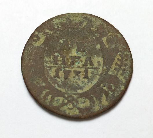

    Попробовал расчистить, запатинировать стертую деньгу. Плюс ей лопатой еще досталось. Лучше она не стала, как по мне. Но патинировал впервые, буду считать неудачным опытом. Где-то я перестарался..
    Шукач. perv, makuha та Gold-V подобається це.

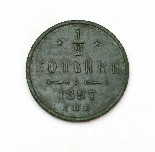

    Наконец-то я опробовал горячее нанесение патины с помощью купоросно-марганцевого раствора (понравилось больше) и нанесение воска.
    Пациент - одна копейка Павла первого в хорошем сохране.
    Фото до.
    И после (под разным светом).
    IMG_2017-06-19_111909.jpg IMG_2017-06-19_111927.jpg IMG_2017-06-19_111951.jpg IMG_2017-06-19_112001.jpg
