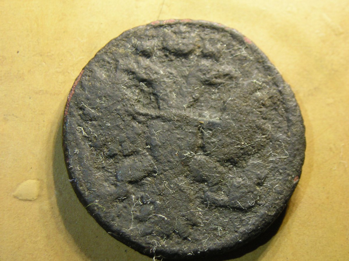

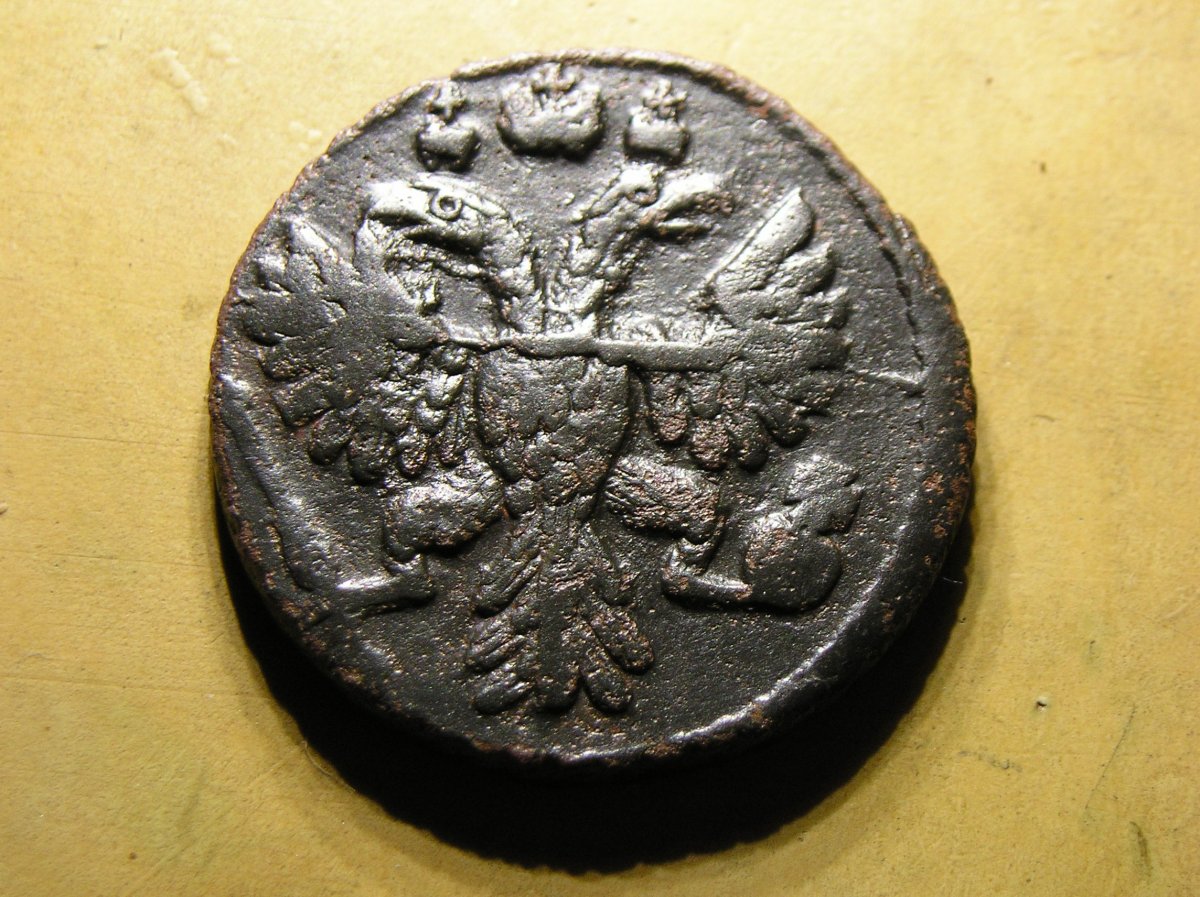

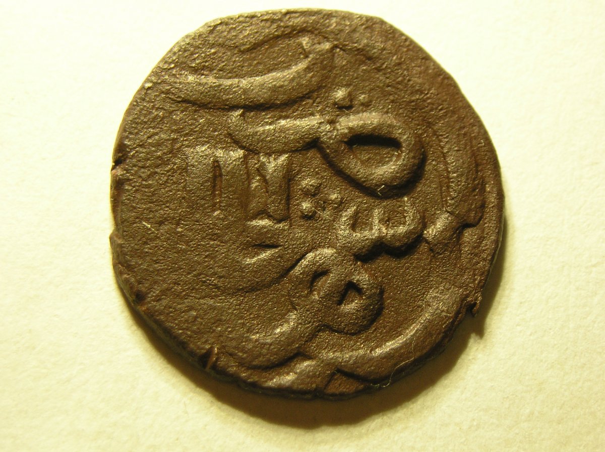

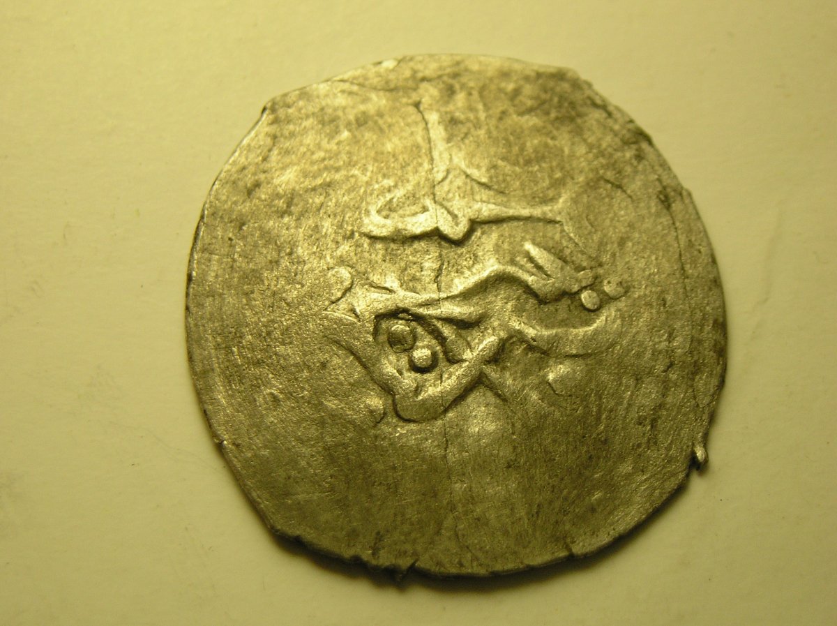

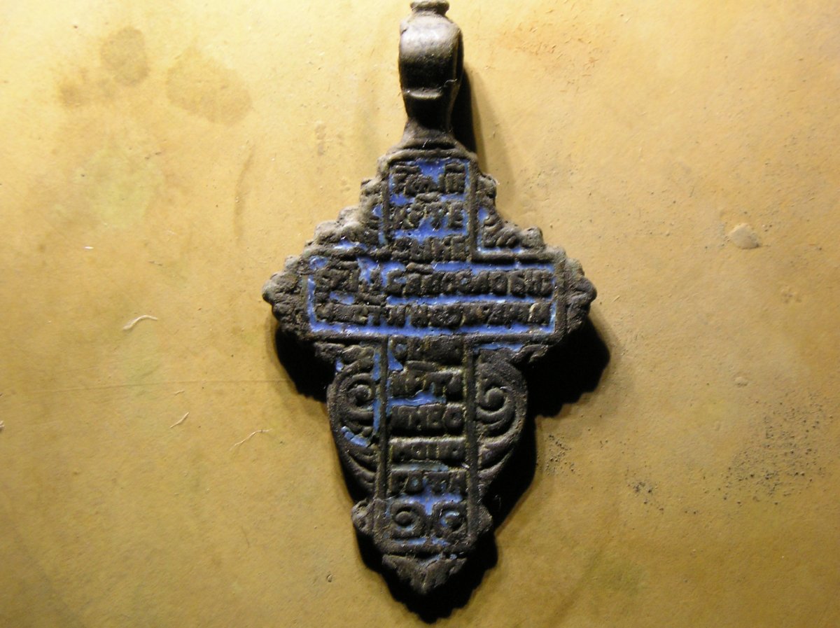

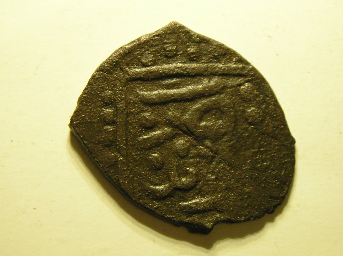

    Здравствуйте,камрады.На Ваш суд,мои потуги.
    Использую микроскоп МБС 2,шаберы самопальные,вакуумную камеру для про пропитки в БТА и микровоск для консервации.
    Поделюсь опытом и наработками с желающими.
    До
    после
    Продолжение следует.
    С ув.Олег

    А если все таки сохранить налет патины-чтобы не вскрывать "побитость металла"-так сказать "выровнять"так тоже возможно вашим способом?Не критика, по представленному образцу все понятно рыхлая патина лучше не сделаешь.С ув

    Все зависит от монеты,на всех разная патина.Среда+состав металла.
    Эта не патинирована,в родном куприте.Куприт без каверн редко встречал.Под слоем малахита зачастую очаги бронзовой болезни.
    Если "резать" монету и патинировать, будет гладкой,но историческая ценность,сами понимаете.
    С ув.Олег

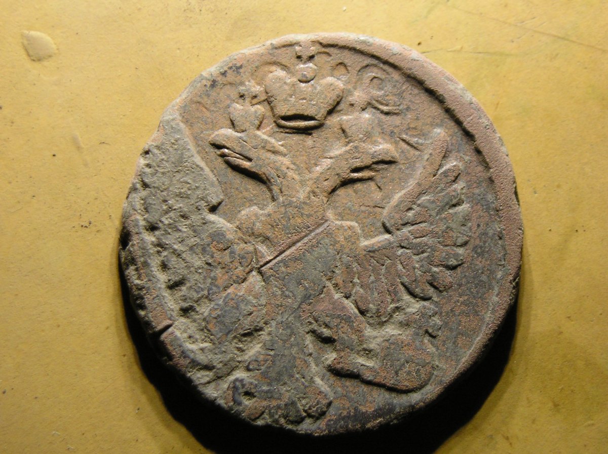

  5. makuha
    makuha Stabsfeldwebel
    13
    567
    Скіфія

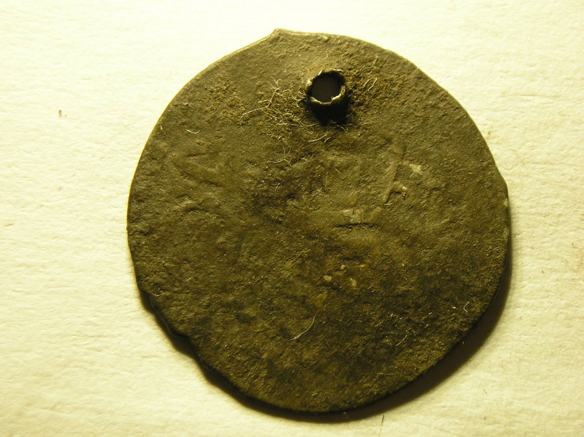

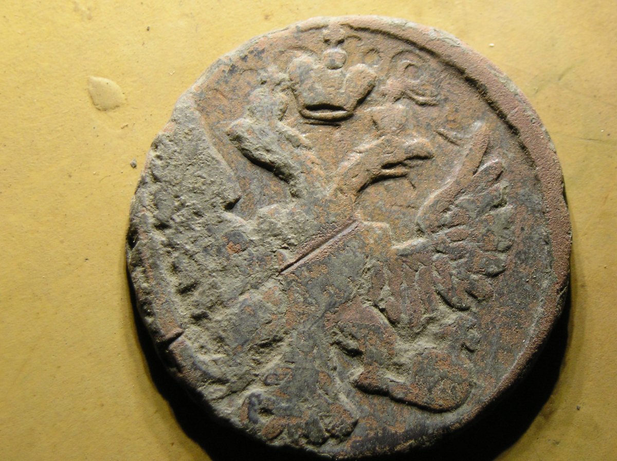

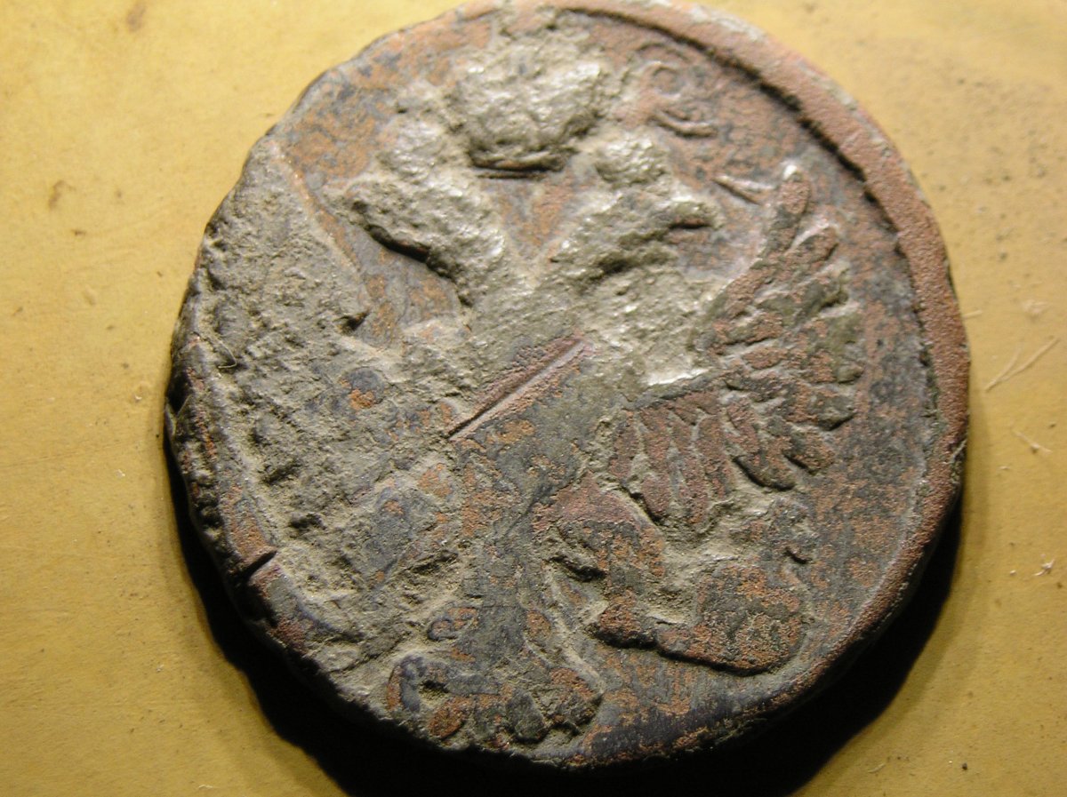

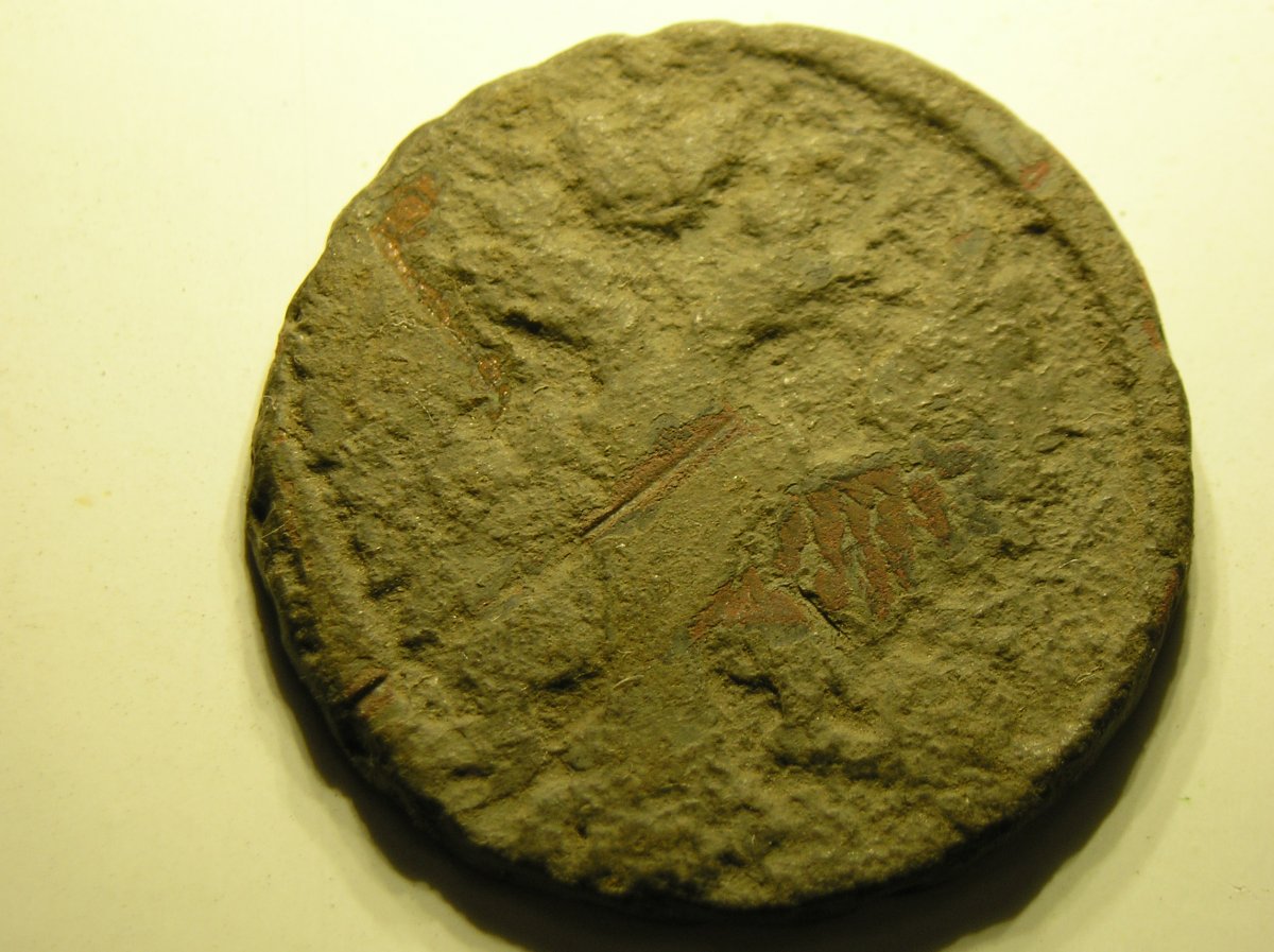

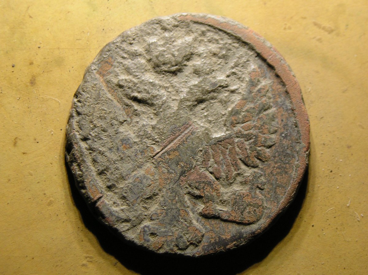

    Копейка Петровны.
    До
    после
    С ув.Олег

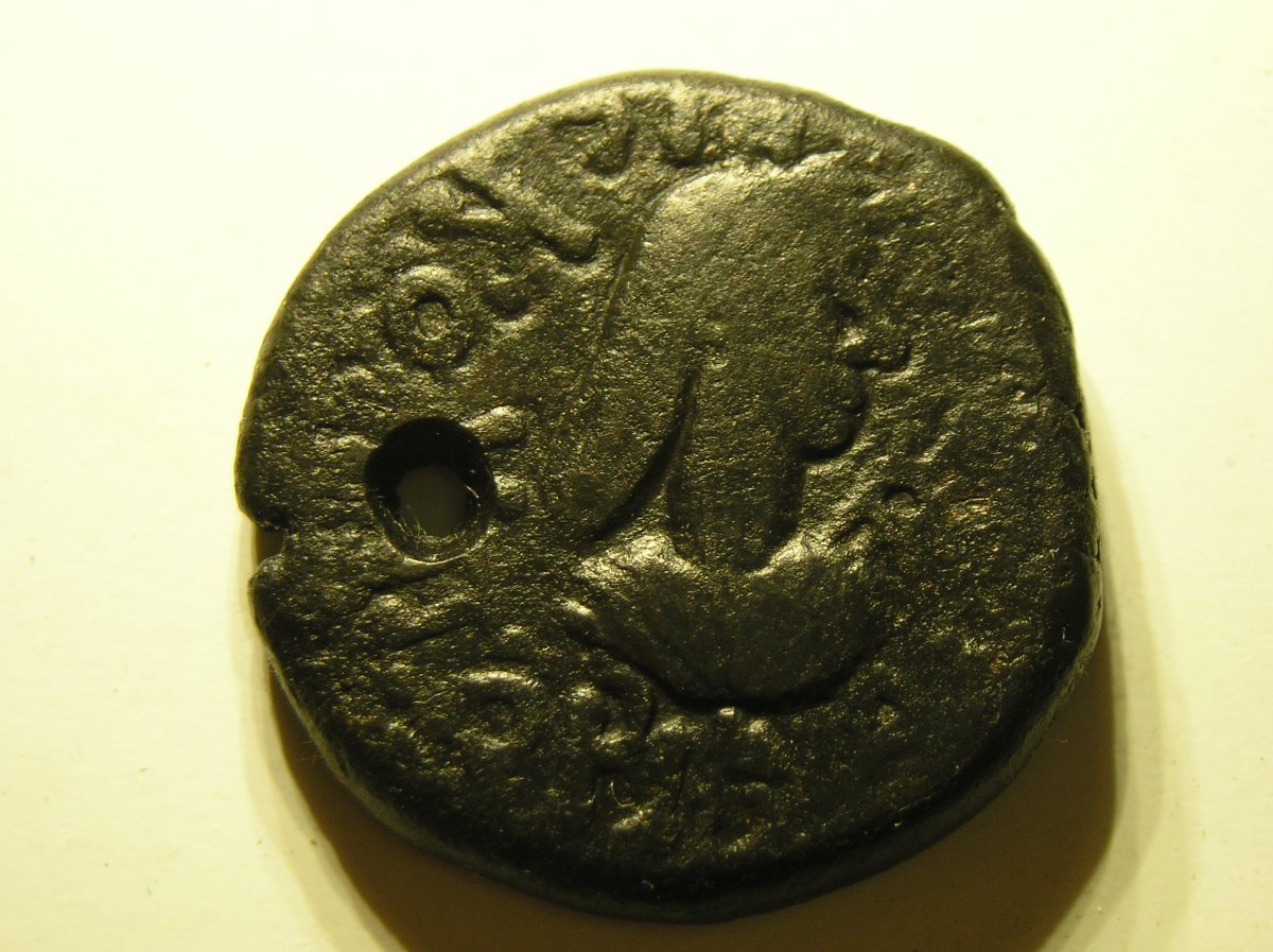

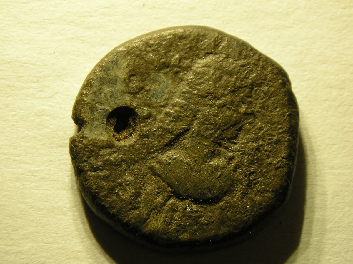

  8. makuha
    13
    567
    Скіфія

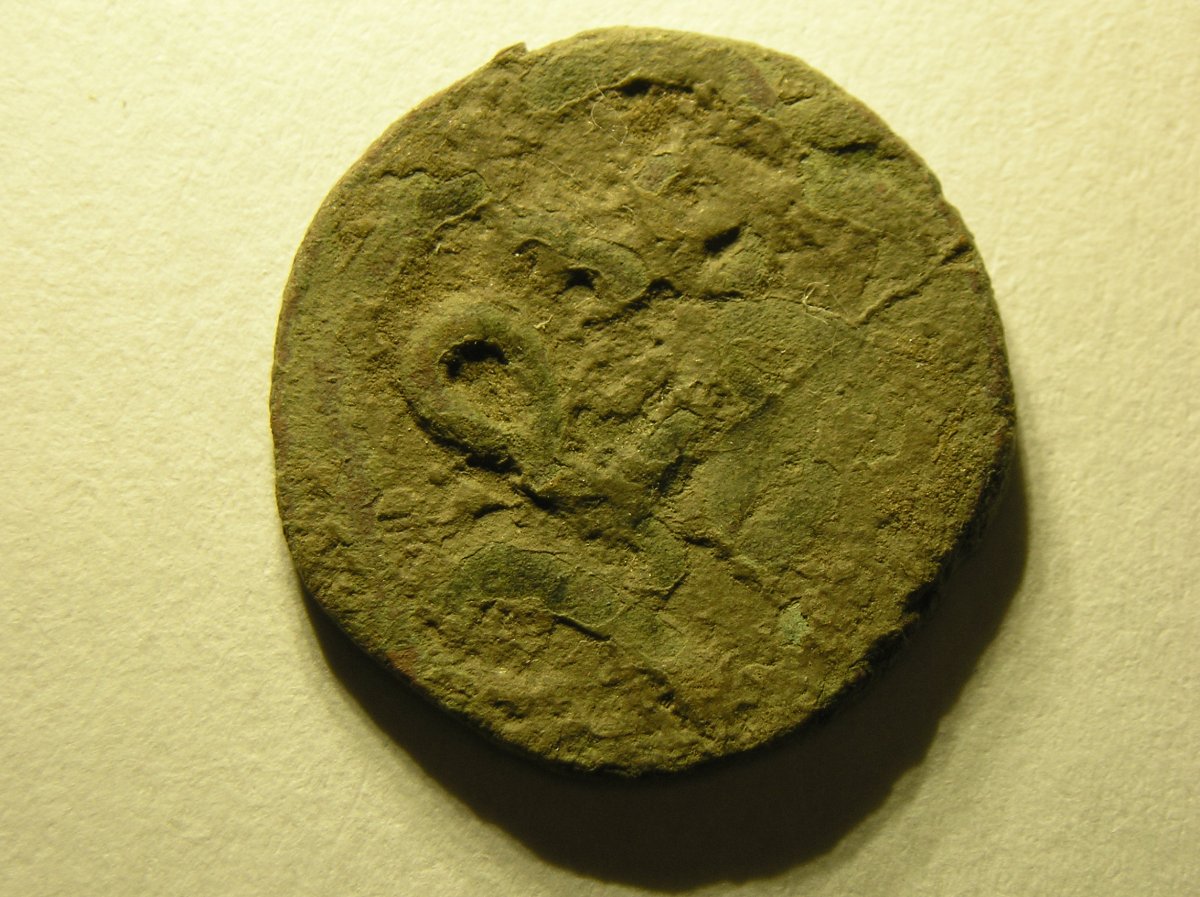

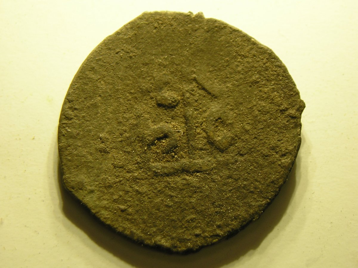

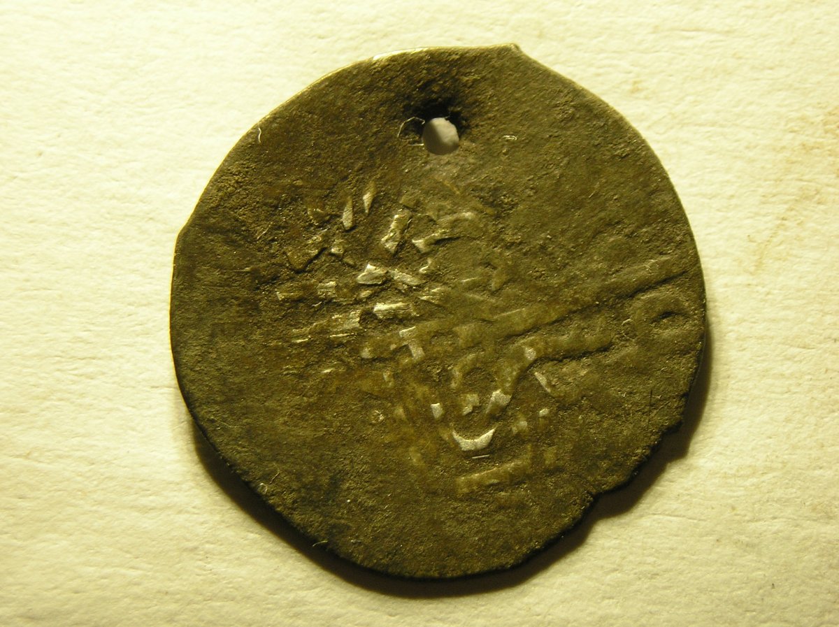

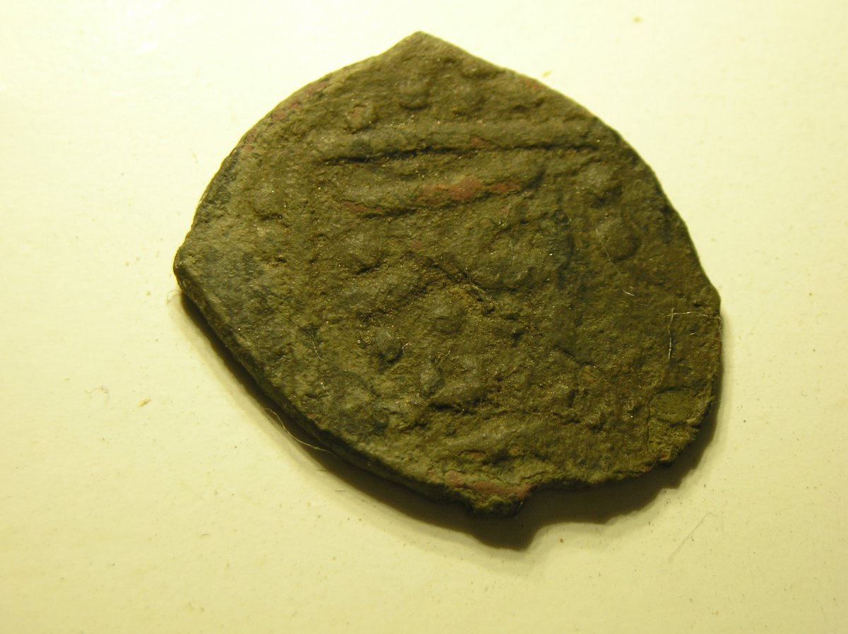

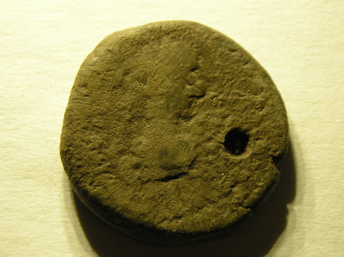

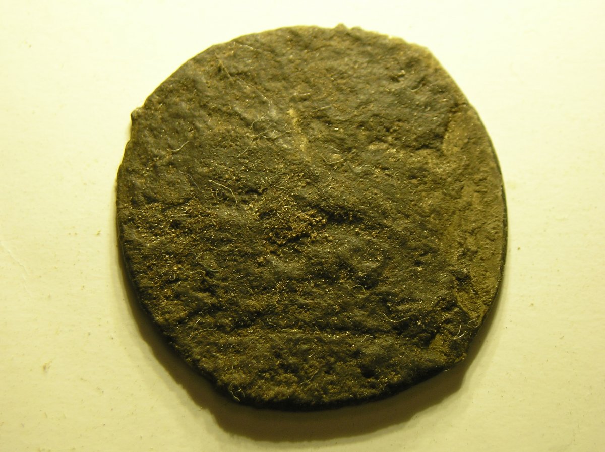

    Раскупоид. Понтикапей
    До
    после
    С ув.Олег
    hudojnikhg9612, Винничанин, MISHAvsACE400i та 5 іншим подобається це.

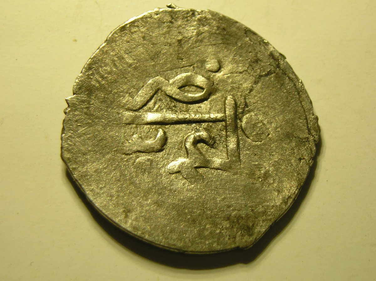

  9. makuha
    13
    567
    Скіфія

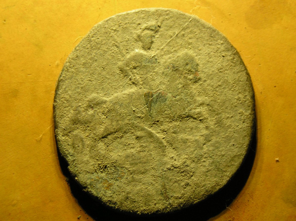

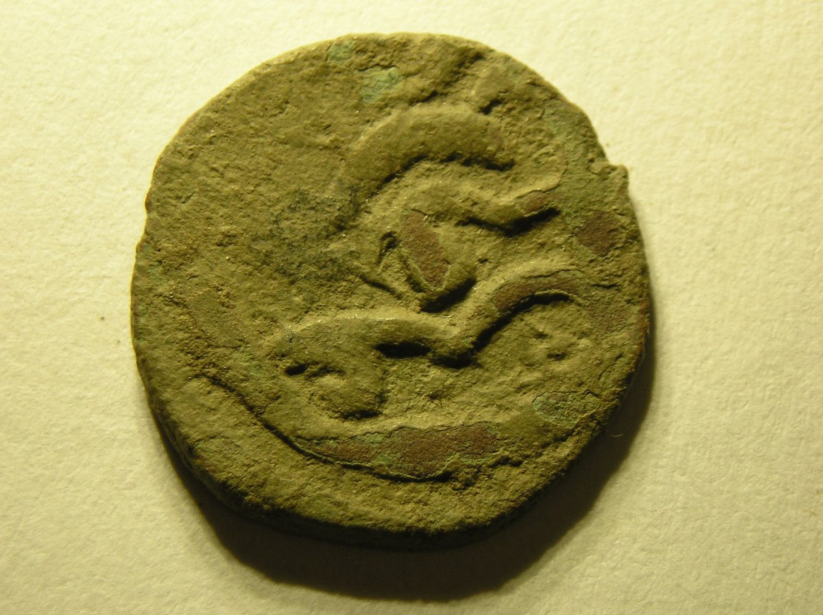

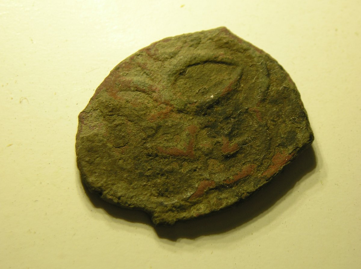

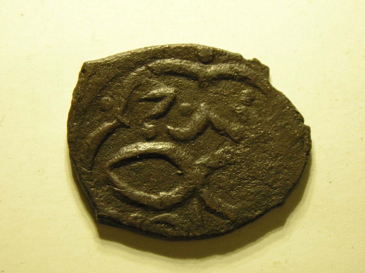

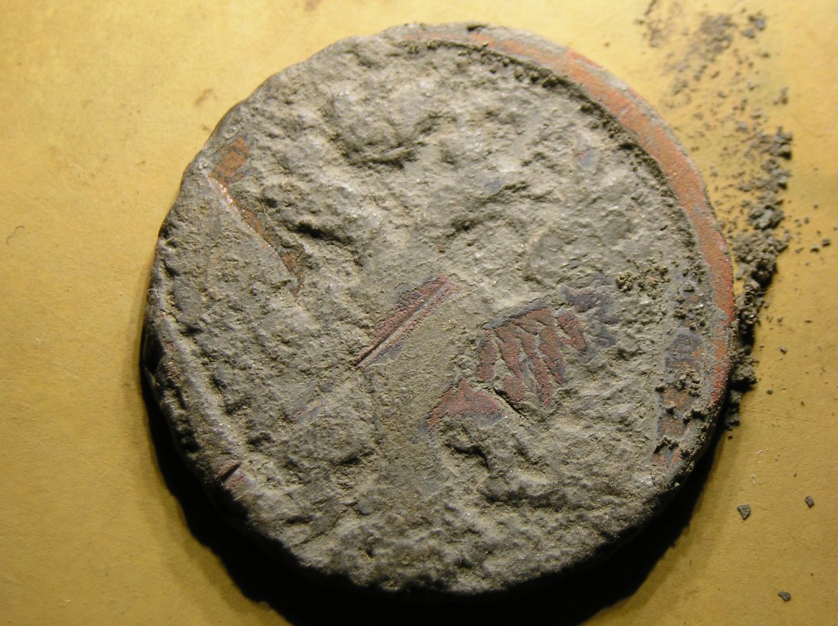

    Восток,дело тонкое...
    до
    после
    С ув.Олег
    hudojnikhg9612, MISHAvsACE400i, Andrej.An86 та 3 іншим подобається це.

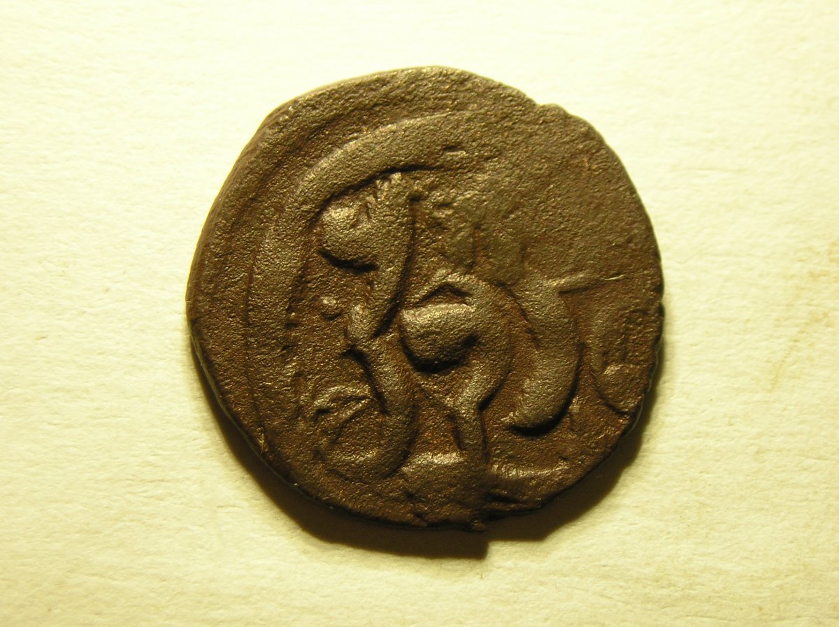

  10. makuha
    13
    567
    Скіфія

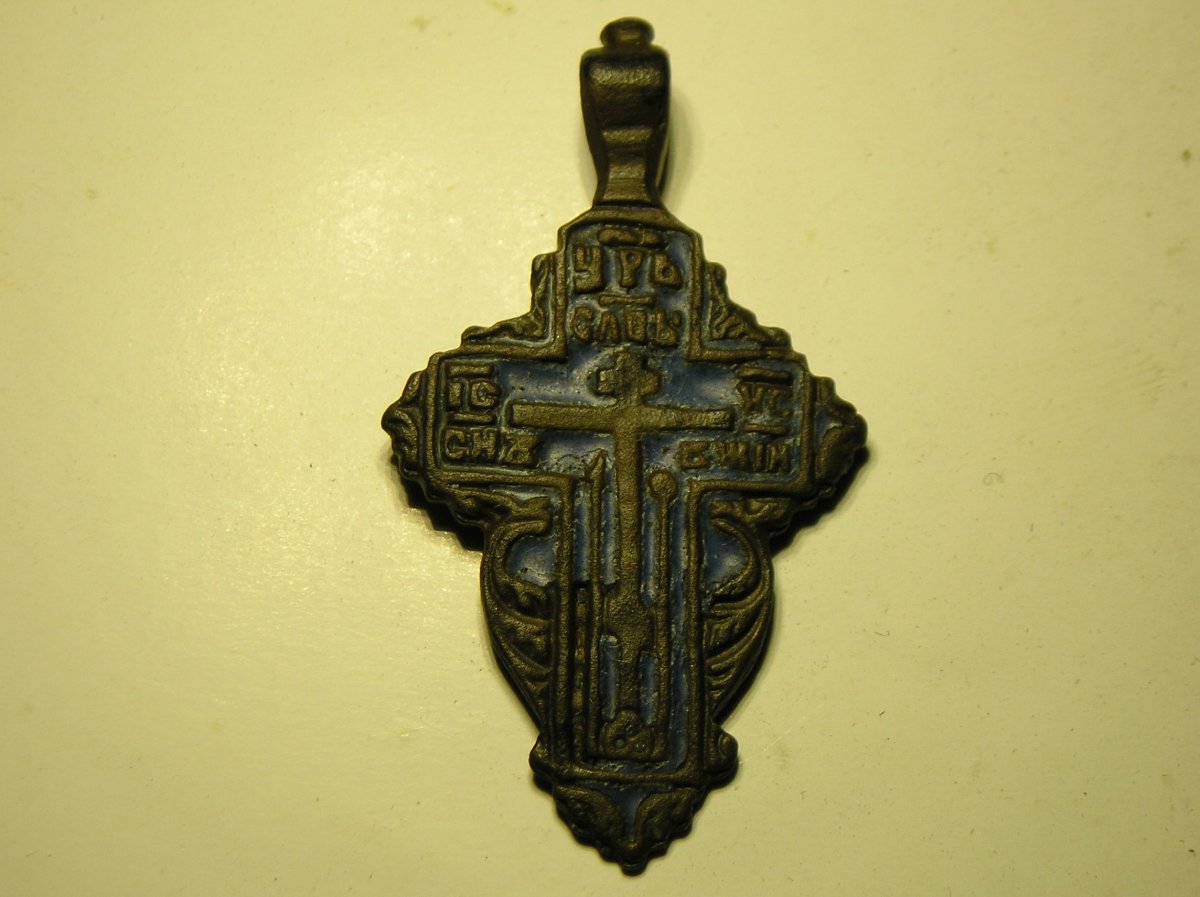

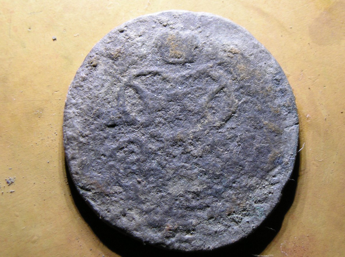

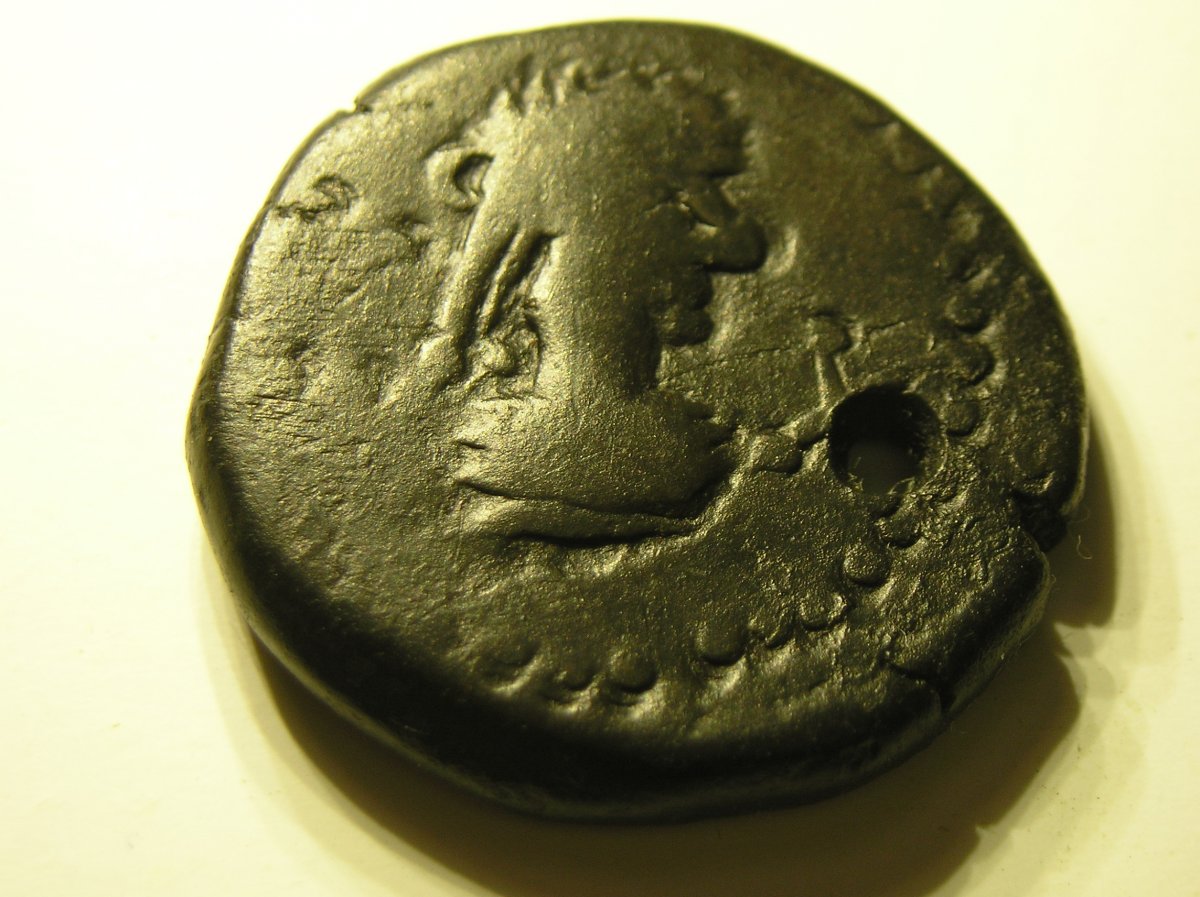

    Восточная тема.
    До
    после
    С ув.Олег
    hudojnikhg9612, buldozer1974, MISHAvsACE400i та 4 іншим подобається це.

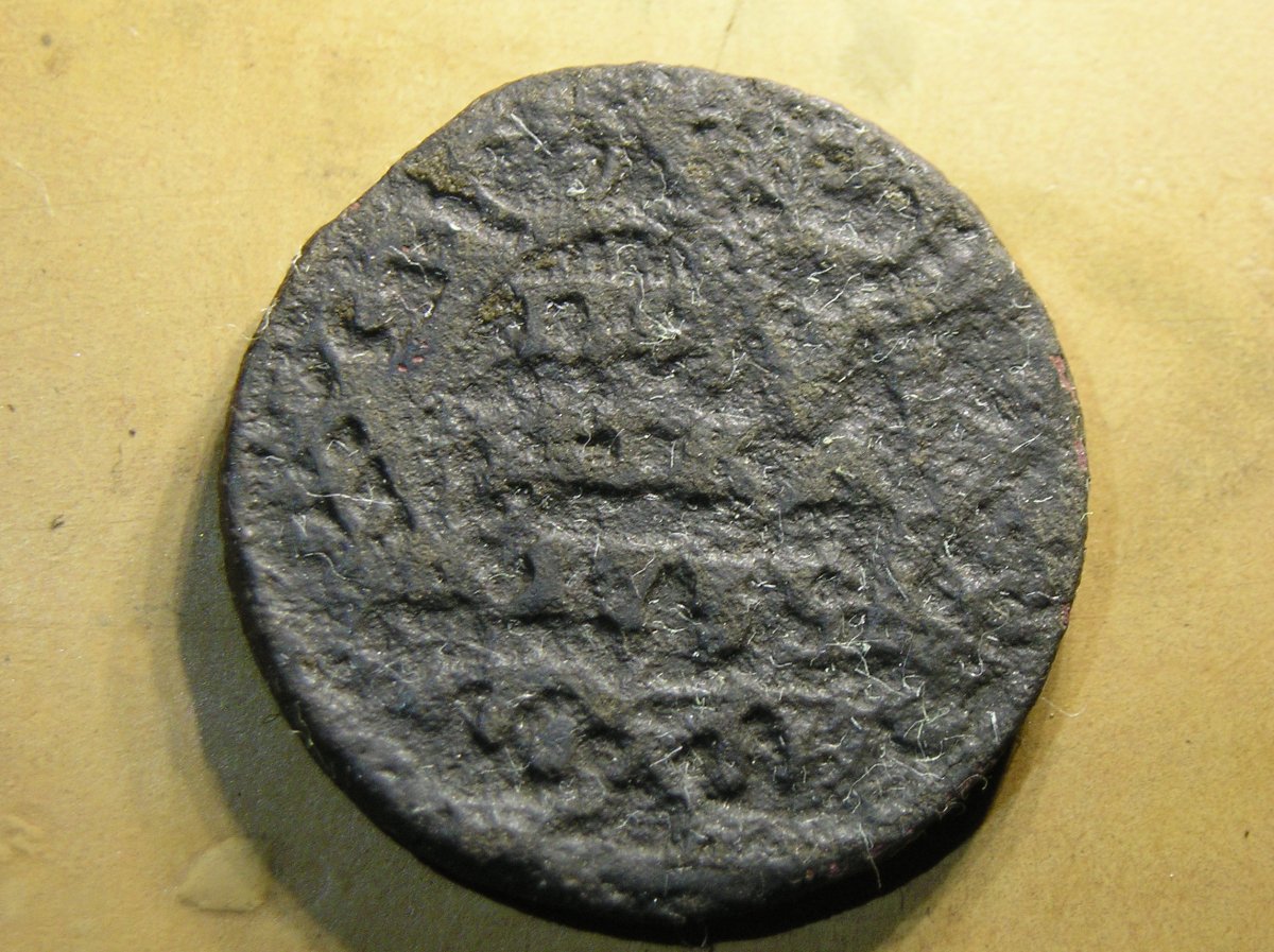

  11. makuha
    13
    567
    Скіфія
    С ув.Олег

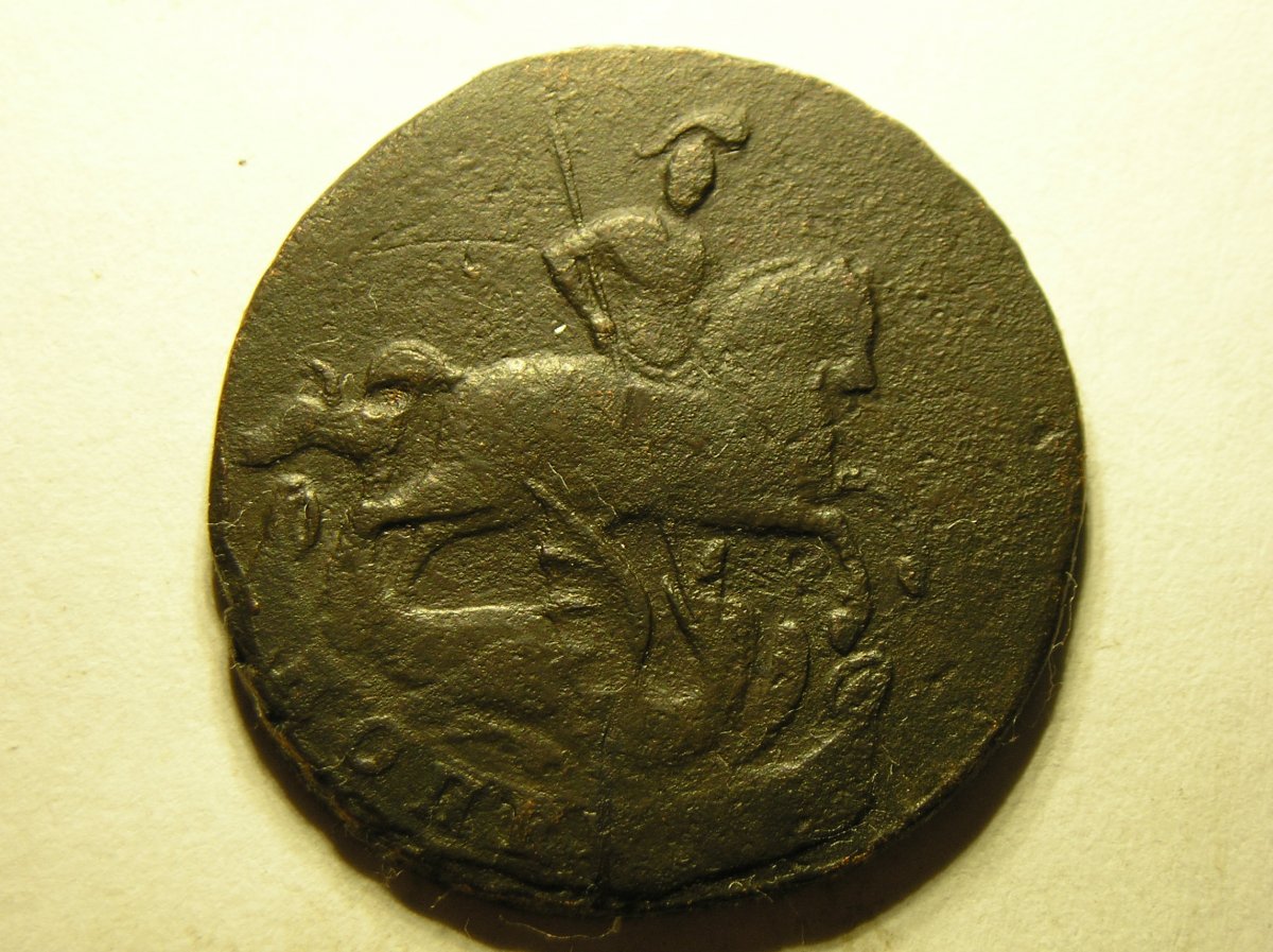

  24. makuha
    13
    567
    Скіфія

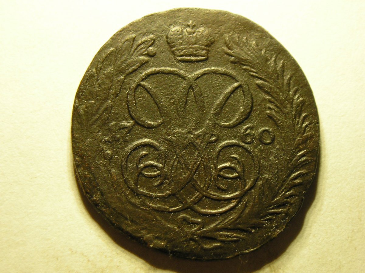

    Вечер добрый.

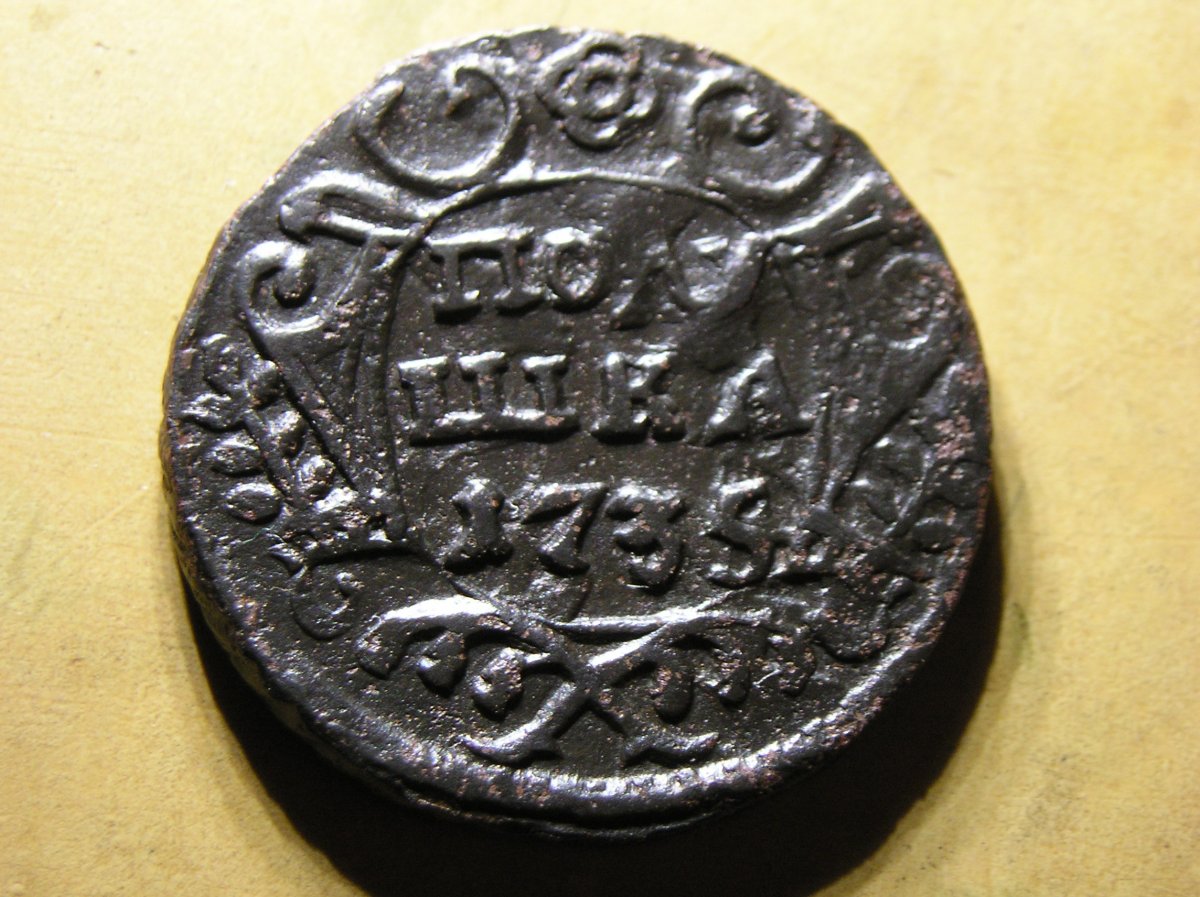

    Первая моя полушка.
    Очень слабая патина.
    С ув.Олег
    рыжий88, БЛК, hudojnikhg9612 та 3 іншим подобається це.
