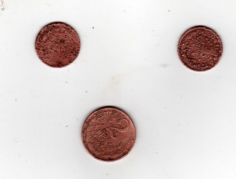

    визуально исходник не имеет таких каверн
    я могу ошибаться, но проблема "лунного ландшафта" на монете может проистекать из большого тока при электролизе
    попробуйте сделать на бОльшем расстоянии от электрода - ток будет ниже.

    Для чистоти експерименту вирішив просто протерти з милом ходячку срср з того ж самого місця — знов каверни , чорнозем плюс добрива мабуть зроби чорну справу.
    А права копійка взагалі якимись пухирями взялася

    это другой состав металла... не моя тема по периоду... по-этому ничего такого не чистил... не могу сказать в чем проблема, но уж точно не из-за электролиза... подобного на меди РИ не видел

    Я имел ввиду не большие каверны, оставшиеся от окислов, а мелкие, размером с доли миллиметра. Обычно после электролиза окислы разбиваются и поверхность монеты ровная, за исключением больших каверн.

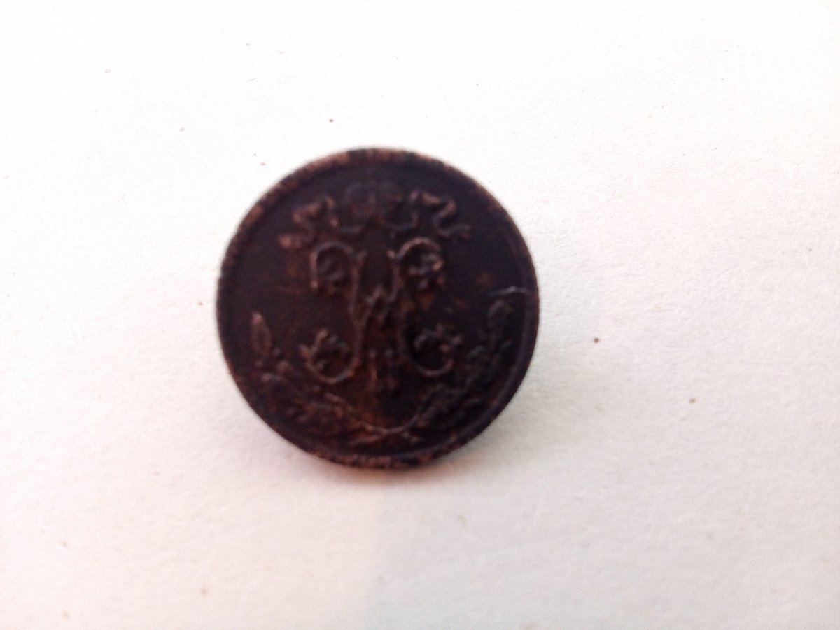

    Хочу спросить совета, как можно добиться от царской меди первоночального яркого медного блеска? Так сказать,как убить монетку и патину?
    Ну например на этой монетке.
    Спасибо

    можно уксусом отодрать, а потом ГОИ полирнуть
    только смысла ?

    Уксус результата не дал. Понимаю что без агрессивной химии не обойтись, но только какой и как)?
    Смысл простой:), ребенку нужен "пиратский кошель":D

    Электролизом,потом жостко полернуть-натереть махровой тряпочкой. Я так двухи и деньги до блеска доводил.
