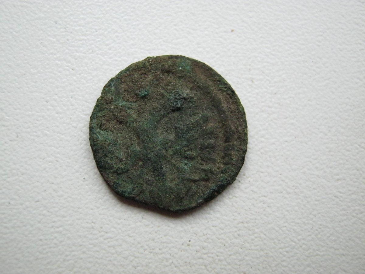

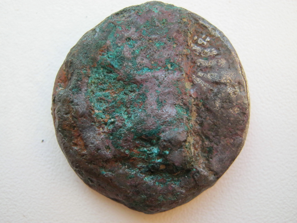

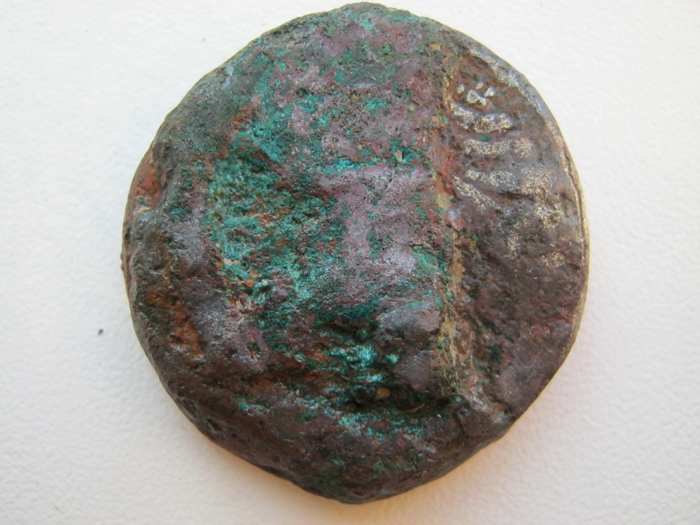

  7. Я и я и снова я
    Я и я и снова я Stabsfeldwebel
    976
    Прошу не кидатися тапками за моє маленьке варварство :)
    Ібо не користі ради, а даби застерегти інших від своїх помилок
    В ролі піддослідного виявилася білонна тетра Гордіана 3
    гурт проглядався, було видно, що монетка велика і білонна
    із помилок
    - застосування оцтового розчину (розчину, не оцту)
    розчин поїв деякі окисли, і трохи полегшив роботу, але не догнав я (хоч, вцілому, знав про це), що ці окисли "живуть" і на оригінальній поверхні, тому в результаті залишилися деякі каверни, яких можна було б уникнути. Хочу, якби монета була б високої проби, ніякої шкоди не було б. Тому, на мою думку ,чистка "насухо" була б в даному випадку кращою. Крім того, монетка надзвичайно пориста, вологу всмоктує, наче губка.
    - 2 помилка. Чистка практично до металу. В деяких місцях на полі видно темні плями - тонкий шар окислів, котрі залишилися над самим металом. От до них варт було дочистити, а далі не чіпати. Це дало б змогу уникнути "рябого" кольору поля (хоча в живу монетка більш однотонна, сіра). Крім того, в процесі чистки виявилися деякі дрібніші деталі - наприклад, залишки променів корони. Уже не з металу, а з окислів. Вони розсипалися самі собою, поки я думав, що із ними робити ,і що то таке - причуди корозії, чи частини зображення, яке з металу вже перетворилося в мінерал.
    Сам метал досить крихкий, дрібні деталі, такі як букви, перейшли в окисли майже повністю, хоча залишки легенди все ж трохи відкопалися. Ну і, накінець, фоткається монетка нереально паршиво, знімків 20 довелося зробити, аби вийшло щось нормальне :)
    думаю ще місцями дочистити, і запатинувати до ріномірного темно - сірого кольору, надто вже це рябе поле очі ріже.
    КАСКАД, GINDENBURG, Ckorpion та ще 1-му подобається це.
  8. Ckorpion
    Ckorpion Stabsgefreiter
    32
    317
    ИМХО результат весьма не плох!

  9. GINDENBURG
    GINDENBURG General-major
    82
    137
    9.195
    Ее б в мыло на годик...
    Я так свой асс чистил. :beer:
    С уважением.
  10. КАСКАД
    КАСКАД Stabsfeldwebel
    911
    За стеклом
    В принципе, результат есть. Вы упростили работу химией, но это не всегда хорошо. Хотя и окислов в вашем случае скажем "очень много". У самого иногда терпения не хватает бороться с окислами. Особенно проблемна в антике медь. Когда необходимо резать зеленый окислятину с парафином, за которой красный купорос, а его ровнять по полю монеты. Мне бывает на квадрат 4х4 мм. и 4-х шаберов не хватает. Кстати, продавали или у нас на форуме, или на соседнем, нейтральную химию - ТЕХ то ли 44 то ли 45 (память девичья). Несколько раз пользовался, в принципе - доволен. Я этой штуковиной размягчал именно путем капельного воздействия на самые стойкие участки. А затем шабер. Вам спасибо за фотосессию.
    Я и я и снова я подобається це.
  11. Я и я и снова я
    976
    КАСКАД спасибо за ответ
    (ну и другим тоже спасибо :)
    Видел ваш результат, очень даже понравился
    знаю, сколько ето иногда терпения требует
    если есть возможность, выкладывайте еще - с удовольствием посмотрим
    хотя, результат зависит также от "подопытного"
    я был как -то римскую провинциальную бронзу купил, по фото посмотрел - вроди перспективная, крепкое поле, местами куски окислов.
    А приехала - "окислы" оказались остатками родной поверхности - выгнила она так хитро, что изображение частично сохранилось.
    Так я весь грустью покрылся как патиной - хорошо хоть за копейки купил :D

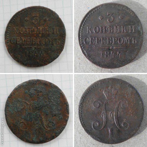

  13. Ckorpion
    32
    317
    Приветствую, коллеги!
    Вот решил так же выставить один из результатов своей работы - 3 коп серебром 1844
    Монета почищена механически, затем покрыта искусственной патиной, см.фото
    С ув.
    s71212s подобається це.

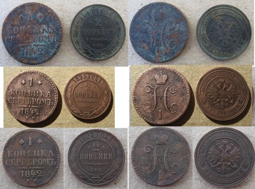

  14. Ckorpion
    32
    317
    Но чаще всего использую электролиз... результат для меня уже очевиден, так как опыта уже достаточно...
    Так же представляю на обозрение фото двух монет:
    верхний ряд - состояние до чистки
    средний ряд - после чистки электролизом
    нижний ряд - после патинирования
    С ув.
    AleFF та s71212s подобається це.

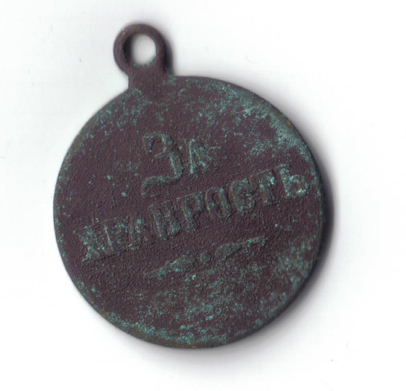

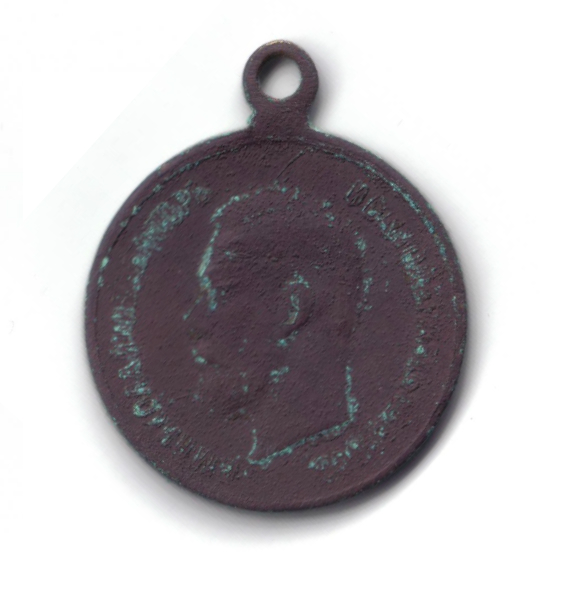

  15. odys
    odys Schütze
    13
    Луцьк
    підскажіть ще мені що можна ще зробити?
    років 2-3назад помив в милі, покидав в соду, потім електроліз...
    сьогодні дивлюсь і ось така картина.
    що за чим робити, і як?
    дякую
  16. Ckorpion
    32
    317
    odys - все предельно ясно... бриллиантовая болезнь!
    Нужно было после электролиза покрыть защитным слоем, тогда бы такого не было... а сейчас, боюсь, электролиз просто усугубит и так плачевное состояние медали... хотя в таком сохране уже и не страшно...
    я бы делал так:
    1) электролиз до того, пока будет нейтрализована зеленка
    2) полировка зубной щеткой
    3) патинирование
    Eide подобається це.

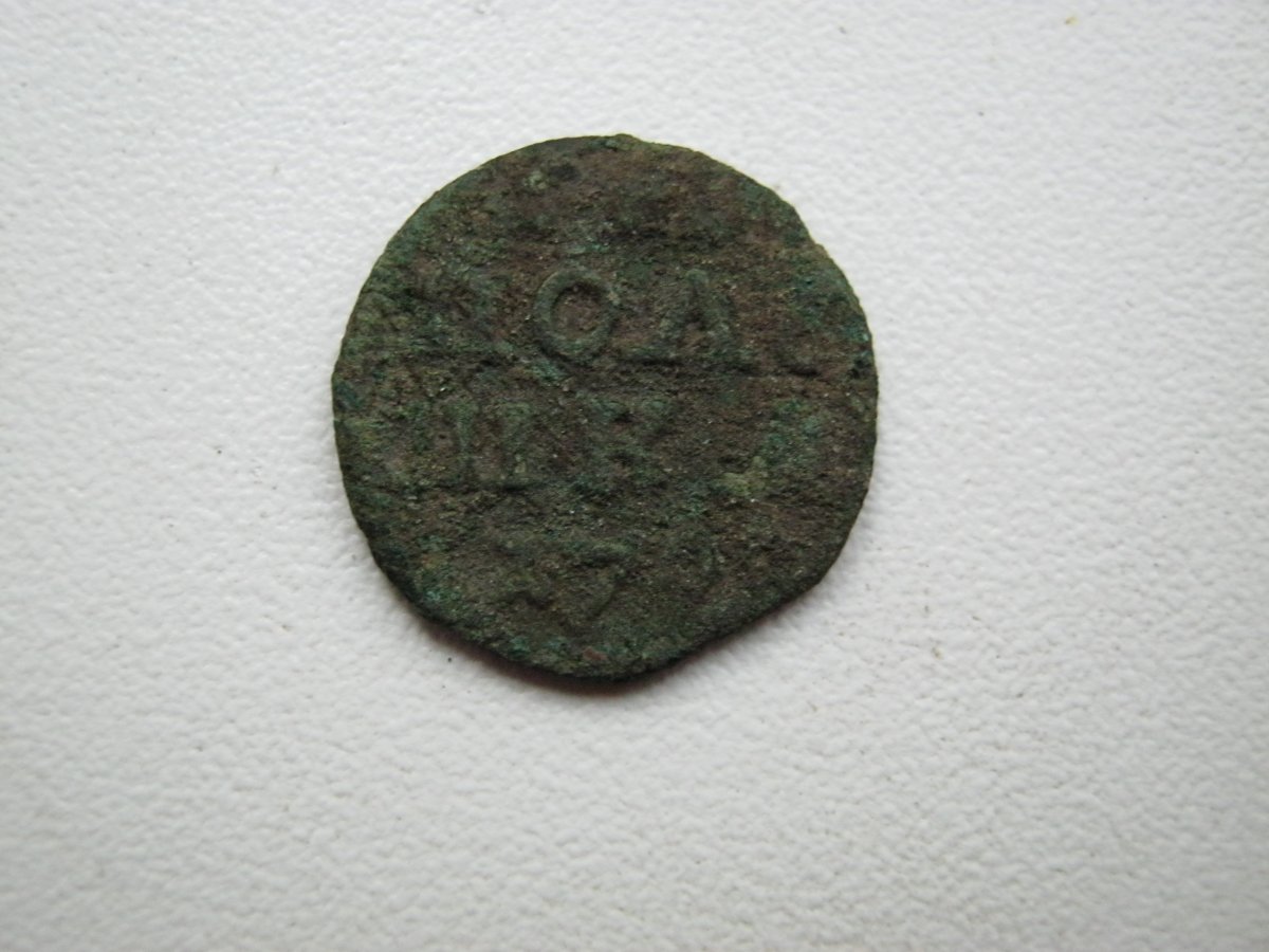

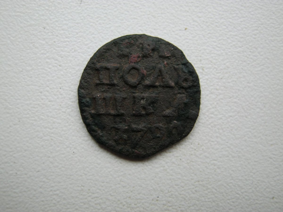

  17. Я и я и снова я
    976
    Учора вперше спробував розчин каустичної соди для чистки
    в ролі піддослідного - полушка ВРП
    дешева і зелена - якраз те, що треба :)
    розчин кауст. соди/оцту/механіка
    результат ніби є, пізніше попрактикуюся на чомусь більшому, поки що цікавого піддослідного не трапилося

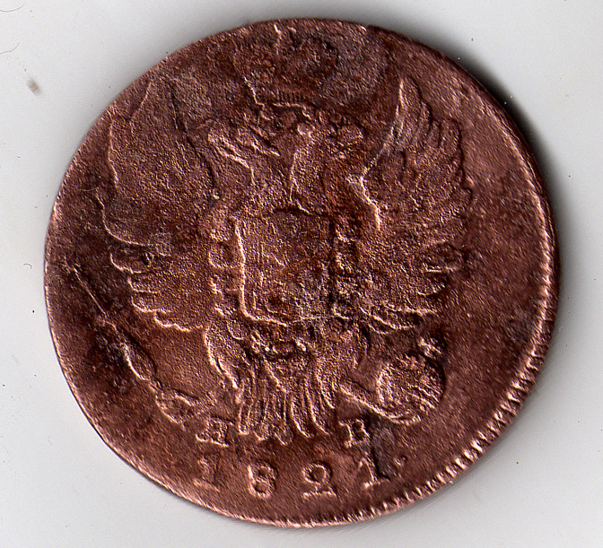

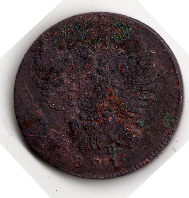

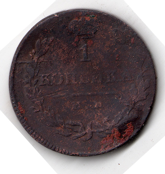

  18. corbie
    5.601
    E40
    Три тижні у розчині простого мила + щоденна зубна щітка
    Підкажіть, будь ласка, що далі робити з монетою:
  19. Я и я и снова я
    976
    А є фото "до" ?
    цікаво було б глянути
  20. corbie
    5.601
    E40

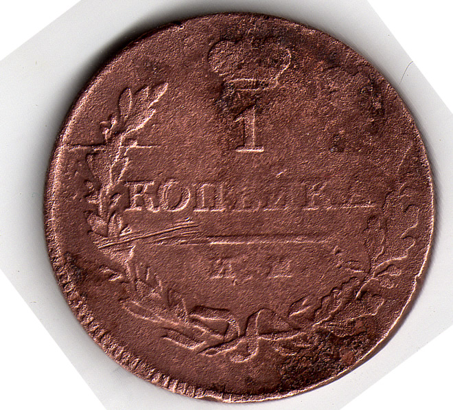

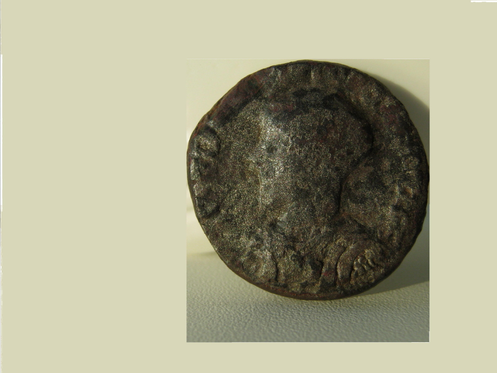

  21. corbie
    5.601
    E40
    Не довго думаючи (копійка не цінна) вирішив прочистити її електролізом: 3 батарейки ААА, дві ложки солі та 100 мл. води.
    Результат — патина злиняла (вона все одно була не рівномірна), візуально виглядає дуже презентабельно, лише на скані (600 dpi) видно, що робився електроліз:

  24. AleFF
    AleFF Oberleutnant
    438
    797
    3.538
    Восток
    эти не попадались
    был у меня набор и желание реставрировать - ТЕХ45, электролиз и шаберы, но война...
    теперь от случая к случаю и в основном - электролиз
    кстати - рейхспфенниги отчистить сумел только электролизом, но там надо смотреть - есть ли смысл. Ведь там если окисел, то явно с каверной.
    Ckorpion подобається це.
  25. AleFF
    AleFF Oberleutnant
    438
    797
    3.538
    Восток
    чего-то вы ее сильно "отэлектролизили" - обычно такие каверны не дает
    попробуйте теперь ее отполировать СЛЕГКА и запатинировать
    например - серной мазью или парами аммиака
    получится не в пример лучше.
    а если надо ободрать до металла, то электролиз и не нужен - просто в электролит для авто аккумуляторов бросайте - эффект будет тот же, все окислы и патина уйдет.
  26. Ckorpion
    32
    317
    Да, соглашусь с AleFF
    что-то уж сильно Вы ее тиранили...
    еще большую роль играет стержень - лучше использовать алюминиевый - при распаде он выпадает в осадок, а медный может "откладываться" на монете...
    хотя, для сравнения желательно видеть состояние экземпляра до начала опыта и окончательный результат... для примера можно глянуть мой вариант...
