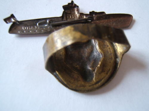

    1. Трубка для куріння. Німеччина. Не курена!
    2. гарний стан як для своїх років , має надрив верхньої упаковки , відправляю укрпоштою .
      135 грн.
    3. 250 грн.
    4. Німецькі католицькі чотки.
    5. Німецький свисток з ініціалами власника. Колекційний стан! Всередині дерев"яна кулька. Аналог п...

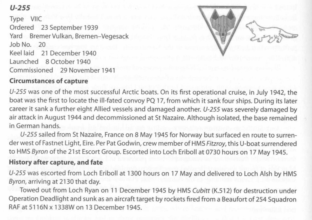

    Со сдачей лодки U 255 история вообще немного мутная. Лодка использовалась в 1945 как минный заградитель и вышла 8.05.1945 в поход с целью последующего прибытия в один из портов Норвегии.
    Затем, якобы следуя приказу Дёнитца о капитуляции, капитан привёл лодку 17.05.1945 в шотландский порт.
    вместе с тем, почему то указывается, что Royal Navy взяли лодку в плен 19.05.1945

    Нету там никакой мути. 17 мая сдалась в Лох-Эрибол, там был так сказать пункт сбора немецких лодок, а 19 мая уже оттуда ушла в Лох Алш

    И почему якобы?. Вот этот приказ
    Всем подводным лодкам в море.
    Выполнить немедленно следующие инструкции, переданные представителями Союзников.
    Всплыть и оставаться на поверхности.
    Передать по радио свою позицию по широте и долготе и номер вашей подводной лодки ближайшей британской, американской, канадской или советской береговой радиостанции.
    Вывесить большой чёрный или синий флаг.
    Ночью идти с включенными навигационными огнями.
    Выбросить все боеприпасы, снять затворы с орудий, обезвредить торпеды и мины.
    Отслеживать передачи по радио.
    Строго следовать инструкциям по переходу к портам Союзников от вашего текущего района нахождения.
    Строго следовать указаниям Союзников, не затоплять и не повреждать лодку.
    Эти инструкции будут передаваться по два раза с часовым интервалом, до дальнейших распоряжений
    Кроме того, сообщались места куда следовало идти в зависимости от текущего местоположения
    Про сдачу лодок я немного описал тут https://reibert.info/threads/poslevoennaja-sudba-nemeckix-podvodnyx-lodok.589737/

    я не о том, что приказа не было. но как то долго капитан U-255 этот приказ выполнял. а по датам сдачи в плен - в разных источниках указаны разные даты. источник про переходы противоречит другому

    Да нормально там всё с датами. утром 15 мая лодка в море была встречена британским фрегатом Byron и под его эскортом 17 мая пришла в Лох-Эрибол где состоялась её официальная капитуляция. 19 мая опять же под эскортом Byron перешла в Лох-Алш где с неё был снят немецкий экипаж, а лодка осталась там дожидаться затопления.
    Во всех источниках я именно эти цифры встречал, приведите свои - разберёмся

    В частности, в англоязычной вики есть небольшой разбор по U-255.
    Там указана дата капитуляции лодки 19.05.1945
    https://en.wikipedia.org/wiki/German_submarine_U-255
    могли и перепутать, конечно, в вики, хотя в лексиконе тоже написано, что последний поход лодки с 8.05.1945 по 19.05.1945
    Останнє редагування: 25 лют 2016
  10. Freser
    Freser ЗамКомПоМорДе.
    4.736
    Россия. Кемерово.
    Там просто автор невнимателен и сам себе противоречит.
    Сначала это
    U-255 began her final voyage under the command of Oberleutnant zur See Helmuth Heinrich on the day of the German surrender, sailing from St. Nazaire on 8 May 1945 to Loch Alsh in Scotland, arriving there on 19 May to make her formal surrender
    А потом то про что я собственно и писал
    U-255 was transferred to Loch Eriboll, and then Loch Ryan on 14 May 1945 for "Operation Deadlight".[1]
    Те кто упоминает 19 число как сдачу, скорей всего отталкиваются от того, что в этот день экипаж был снят с лодки и переведён в лагерь - только и всего.
    Что касается источников. Есть несколько сайтов и книг авторитетных по теме, вы их прекрасно знаете и читать нужно их и только их, а уж никак ни Википедию и Лексикон при всём моём к нему уважении.
    При наличии Убоатнет, Блэра и Нистле ссылаться на Википедию...........

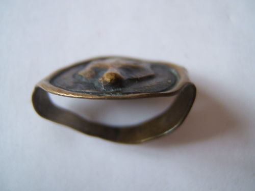

    Я так понял,что эти изображённые предметы - перстень с лисьей мордой и значок с силуэтом подлодки - имеют отношение к U255? Если перстень с лисьей мордой имеет возможно прямое отношение к U255, то значок с подлодкой мне кажется вряд-ли. Эмблемой U255 был "улыбающийся хитрый лис",есть цветное изображение этой эмблемы
    U255.png а вот значок, который носили члены экипажа на головных уборах, это приведенное Вами второе изображение,т.е
    U255 эмблема на пилотке.png . Кстати, у Вас или у кого-нибудь из уважаемых камрадов, есть оригинальное фото этого значка. Хотелось бы его увидеть, хотя бы на фото.
    Кроме эмблемы "улыбающийся хитрый лис" U255 носила эмблему "полярный медведь" 11th Flotilla U-boot, т.к с 01.07.42 по 31.05.43 она была в составе этой флотилии. А вот что касается версии возникновения эмблемы "улыбающийся хитрый лис",то по-видимому она появилась на рубке лодки по инициативе экипажа,т.к командиром её с 29.11.41 по 06.06.43 был Kptlt. Reinhart Reche (Рейнхарт Рехе),что имело некоторое сходство с Рейнеке-лисом (или Ренар-Рейнхард) - главным действующим персонажем одноимённой средневековой сатирической поэмы,переведённой Гёте французской сатирической эпопеи «Роман о Лисе».Имя Ренар могло принадлежать как человеку закалённого непогодой,так и непобедимому королю. Рейнеке-Лис ( Рейнхард), то есть «сильный советом» — умник, пройдоха, жил припеваючи в своём фамильном замке Малепартусе и успешно выпутывался из всяких сложных, а порой и просто безвыходных ситуаций. Он надсмехался над придворной жизнью своего времени, представлял характеристику пороков и слабостей средневекового общества, чинил разбои. Таким образом,командир лодки как-бы олицетворялся с Рейнеке-Лисом, который сравнивал свой холодный расчет, напор и коварство с лисьими качествами.Вступивший в командование U255 с 07.06.44 Oblt.Эрих Хармс,после перевода Рехе на должность командующего северными подводными силами,при назначении на U3023 с 22.01.1945 взял эту эмблему с собой.
    Ув.sniper33, если у Вас в наличии этот перстень и подлодка, можно попросить Вас сфоткать их отдельно, и так, чтобы изображение лисьей морды на перстне было как можно более в фасе. А если у Вас есть сведения о том, кто носил этот перстень, то это бы было просто замечательно.
