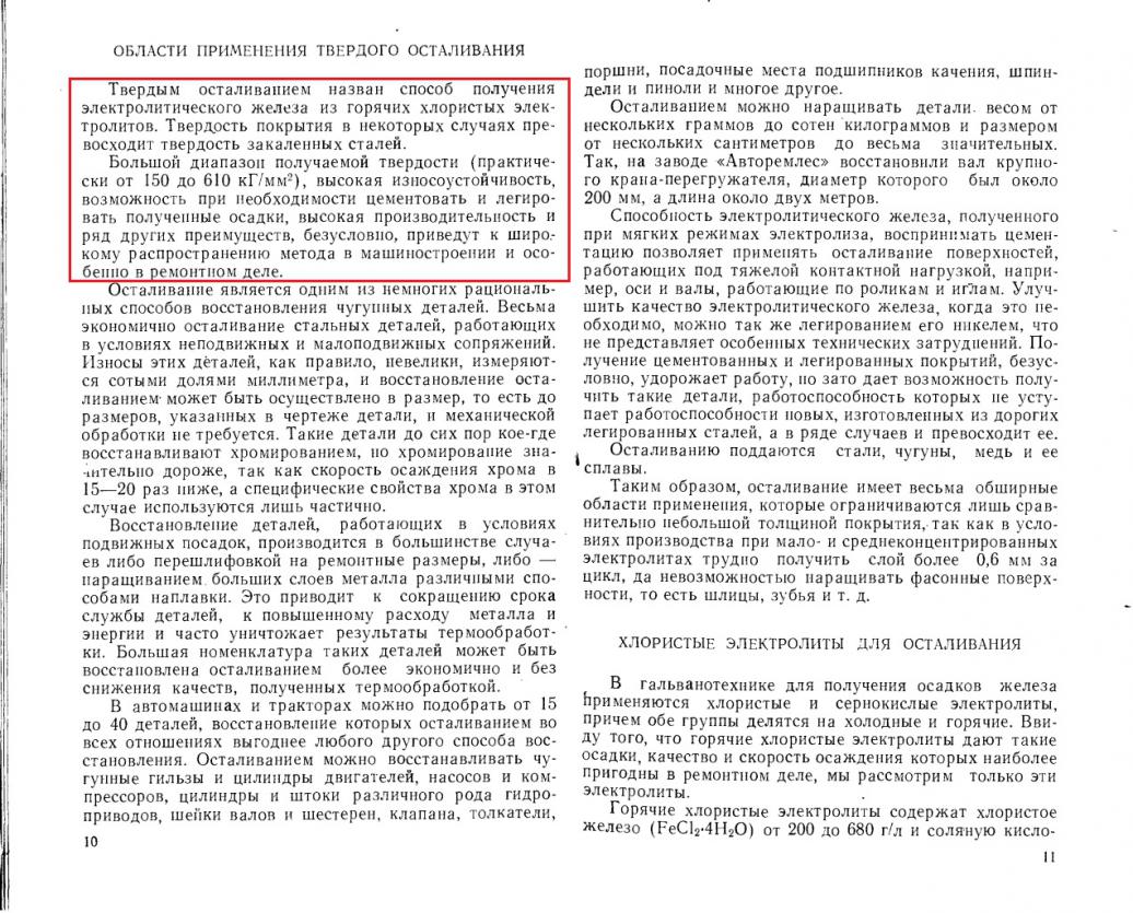

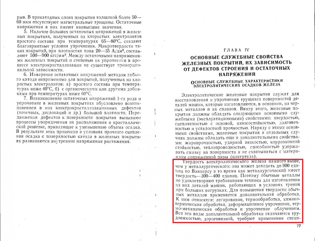

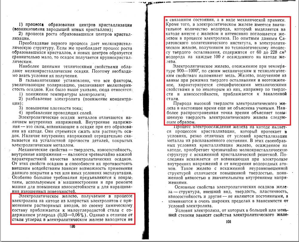

    И так, осталивание..
    Призываем авторитетов, если нам не верят. :)
    Первое фрагмент из книги:
    Практика осталивания деталей машин по усовершенсвованной технологии , И.И.Неклюдов, 1972
    Выделил для Вас красненьким.
    Второй фрагмент:
    Упрочнение деталей машин электроосаждением железа, Ш.З.Закиров, 1978
    Ну и классика осталивания:
    Электролитическое наращивание деталей машин твердым железом, М.П.Мелков, 1964
    Последняя книга ответит практически на все Ваши вопросы, это просто шедевр по осталиванию, все предыдущие авторы, которых я привел, обязательно ссылаются на Мелкова. Написана простым, доступным языком, как все старые книги, не имеет «интегралов и дифференциалов», как современные. Почему же я поставил ее последней, а не первой.
    По двум причинам:
    а) Во-первых, несмотря на то, что в книге большое множество страниц о твердости электролитической стали, я специально привел Вам не самую удачную, но объясняющую, что твердость зависит не только от углерода, к которому Вы почему-то питаете такое почтение.
    в) Во-вторых, книга написана в 1964 году, с того времени процесс осталивания ушел далеко вперед, в частности углерод в слоях стали можно получить на стадии процесса, добавкой в электролит органических примесей, например, сахара.
    Причем, предупреждаю, данные фрагменты приведены только в качестве иллюстрации неверности Ваших тезисов. Для полноты общения неплохо было бы ознакомится полностью хотя бы с этими тремя книгами. Тогда Вы не будете упоминать ХРОМ в сообщении о твердости СТАЛИ, так это совершенно разные процессы. Впрочем, даже не это главное… Возможно Вы имели в виду применение хрома в качестве легирующей добавки (что довольно неочевидно из Вашего поста)… Главное – на хрена реставратору цементация или легирование осажденной стали? Мы где с Вами находимся? Или это так… в общем… в википедии написано?
    И это я еще не «привел с собой»:
    Основы восстановления деталей осталиванием, А.Н. Швецов, 1973 – Ужасная книга. Куча формул и графиков, интегралов и дифференциалов. Ценность заключается в том, что изложены именно практические эксперименты приведенные к теории.
    Рецептурный справочник для электротехника, Я.Шкержик, 1971 – Неплохой справочник по электролитам, пользуются все, кто как либо связан с гальваникой. Недостаток – все электролиты подобраны из доступных химреактивов, т.е. для любителей. И, следовательно, качественного железнения не получится, не говоря уже о латунировании или золочении.
    Электрохимическая обработка металлов, И.А.Байсупов, 1988 – неплохая, но про осталивание общие тезисы. Есть нормальные электролиты.

    Нет, это не про недоверие. Я имел в виду что или есть путаница (т.е. применяется хромирование которое вы называете осталиванием) или после гальваники применяется термообработка: цементация+закалка.
    Отсюда и ваш ответ, как последствие непонимания.
    То что железо с содержанием углерода 0.03-0.06% (как в ваших ссылках) может иметь твердость 900 по Виккерсу - для меня НОВОСТЬ.
    С другой стороны именно с данным процессом я дел не имел, его не было там где я работал.
    В качестве оправдания могу только процитировать приведенную вами страницу "природа высокой твердости электролитического железа еще не объяснена учеными".
    Мне не известны ТВЁРДЫЕ стали НЕ содержащие углерод. Оттого и "предпочтение". Более того, сталь - это по определению железо с добавлением углерода (до некоторого предела, дальше идёт чугун).
    То что получается при т.н. "осталивании" в приведенных вами источниках называют "электролитическим железом", но не сталью.
    Хотя с точки зрения результата разницы нет, тут я согласен. Более того, 900 по Виккерсу - это получше стали.
    Занятно, буду знать: в частности углерод в слоях стали можно получить на стадии процесса
    Потому что я был уверен что:
    - осаждается железо а не сталь (и я был прав)
    - оно мягкое, как железу и положено (тут я ошибся). Потому я и предложил вариант увеличения его твердости, что иногда необходимо (зависит от восстанавливаемой детали и ее назначения).

    900 по Виккерсу, напильником? Хоть царапины остаются?

    Ну, это другое дело :) Я потому и приводил Вам выдержку из этой газеты, что мне было интересно, как Вы объясните практически одинаковую твердость при двукратной разнице углерода. То есть, я хотел, что бы Вы сами пришли к пониманию, что твердость зависит от гораздо более существенных факторов, чем углерод...
    Кастаельно самого углерода.. Гм.. Не знаю, будут ли читающим интересны все эти заумные выкладки.. Но все же.
    Вы и правы, и нет. Да, при электролизе химически осаждаются атомы железа, так что трудно возражать, будто бы мы осаждаем сталь. Однако, как Вы справедливо заметили, сталь это железо с добавлением углерода. Сам Мелков в книге называет получившийся осадок - "малоуглеродистой сталью". Почему так? Объясню...
    Я работаю на металлургическом комбинате. Есть три сталеплавильных производства - мартен, ковертер и электропечи. Даже в номенклатуре производимой стали указывается - мартеновская сталь, конвертерная сталь и т.п. Потому что, характер включения углерода в выплавленное железо всегда разный, это может быть как наличие атома углерода в кристаллической решетки железа, а может быть "озернение". Так что ж тогда, Вы будете утверждать, что там где углерод находится в виде напряженностей кристаллической решетки - это "настоящая" сталь, а там где он в виде зерна - это "ненастоящая"!?
    Какая разница, каким образом Вы добавите углеродистые примеси в железо, если на выходе Вы получите определенные характеристики? Вы предлагаете цементацию? А я буду утверждать, что это "ненастоящая" сталь, потому что Вы насыщаете углеродом только поверхностный слой.
    Интересен пример с "газировкой" :) Упомянутые запчасти восстанавливались при пропускании через электролит балонной углекислоты, так чтобы напор из редуктора обдувал вращающуюся деталь. На выходе получалась практически черная заготовка, которая высыхая трескалась, как уголь! При этом ничего общего с явлением отслаивания не наблюдалось! Понимаете? Это значит, что можно насытить электроосажденную сталь углеродом до любого предела.
    Есть и подводные камни - быстрое окисление электролита и невозможность регулировать концентрацию обдува в углекислоте. Поэтому более предпочтительной добавкой будет все же глюкоза.
    Ну, а по поводу напильника.. Да зачем же я буду 900 получать при реставрации? :) Это ж предельные величины, для экспериментов. 150-200 и достаточно. Шлифуй, пили, обрабатывай.. Тем более, если потом воронить и на стенку.
    Для практиков - осталивать нужно несколько раз, слоями. После каждого слоя обработка, раковины в результате потихоньку "затягиваются". Это для тяжелых случаев. Если попроще, то либо скотч, либо лак и осталивать точечно. Хотя в таком случае больше рулит полуавтомат..
