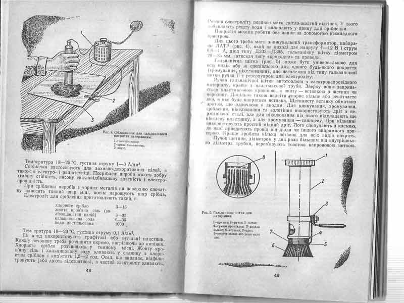

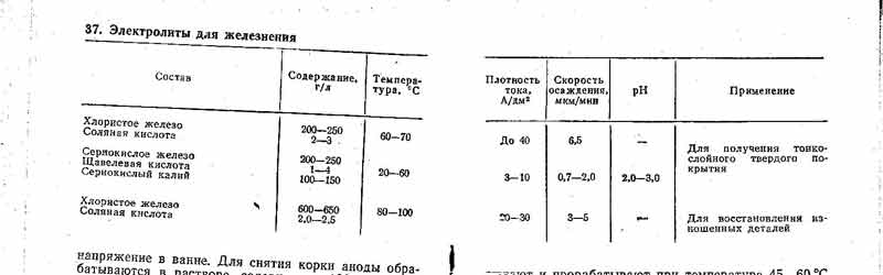

    Ампераж можно уменьшить уменьшая обрабатываемую поверхность.Вернее не ампераж уменьшить,а использовать менее мощный трансформатор.Если зарядить в ванну всю каску,то всю её площадь в дм2 перемножить на 60 А,это будет много.Используя гальваническую щётку,можно уменьшить поверхность до половины дм2 и соответственно мощность транса.

    Поделись книгой, а то у меня такой нет, а я тебе подкину другую

    Какую именно,там 2 книги.
