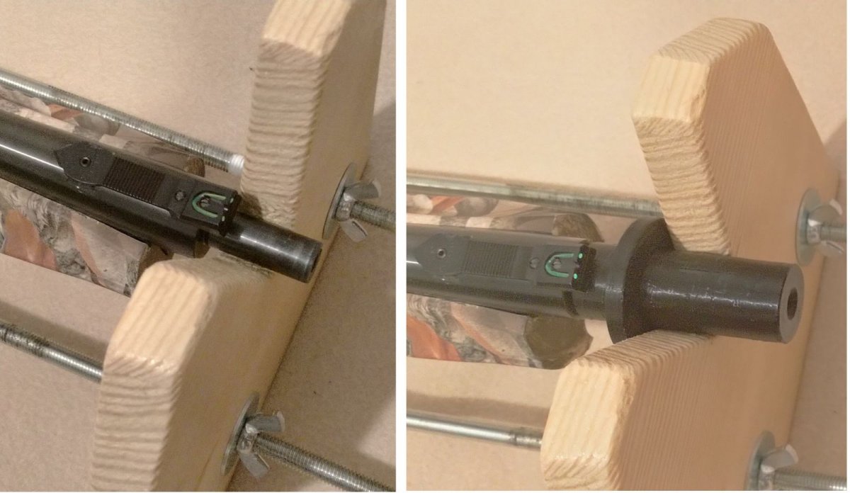

    Чистил свежекупленным Dewey свой 10/22 TD - и сдуру поцарапал покрытие шомпола, когда вытягивал. Об край патронника.
    Проанализировав понял, что для "защиты от дурака" - нужна направляющая. Тем более, что, как оказалось посже - Dewey настоятельно рекомендует пользоваться направляющими "чтоб не поцарапать покрытие".
    Сделал наспех чертеж, отправил нашему форумчанину, занимающемуся 3D печатью - результатом доволен :)
    P.S. Станок для чистки пожлобился покупать. Сделал за пол часика.

    Станок зачетный! Сам себе подобный сварганил. Правда, поаккуратнее немного, с использованием фанеры и лобзика.:D
    За основу брал этот эскиз:

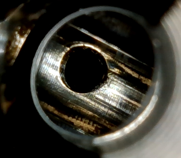

    Всім привіт!

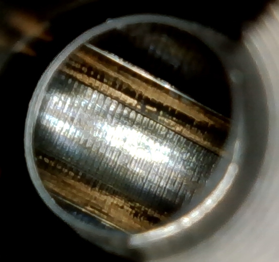

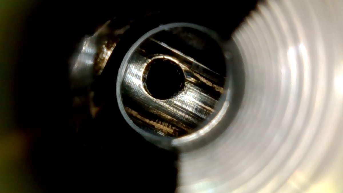

    Я тут трохи новенький в темі зброї. Тому підкажіть, будь ласка, що я роблю не так)
    Маю карабін у 223 Rem. Після перших 150 пострілів вирішив почистити. Для цього купив "Піна для чищення стволів RecOil" і "Очищувач нагару і карбонових відкладень Recoil".
    1) Задуваю піну на 30 хв
    2) Чищу латунним йоржиком кілька проходів
    3) Витираю патчем з знежирювачем Ballistol
    4) Заливаю очищувач нагару на 10 хв
    5) Проганяю патчі, змочені у очищувачі нагару, доти, доки вони не почнуть виходити білими.
    6) Витирання насухо, знежирювач, мастило
    Результат:

    Сначала нагар, потом медь. Вы делаете наоборот. Или пена не для меди?
    Рекоилом не пользовался, Boretech, Forrest за 30 минут сделают чище.
    А вообще попробовать чистящей пастой :)
    Что за карабин, если не секрет?
    Олег Грабовский подобається це.

    Дякую, спробую змінити порядок. Хочя ця піна позиціонується як універсальний засіб від міді і нагару.
    Keltec RDB.

    Все универсальное плохо делает и то и другое.
    Вы хорошо отчистили все, кроме меди. Так что можно считать, что сделали все правильно, но только наполовину. Дальше нужно размеднять. Для этого лучше взять специализированные вещи. Средство для снятия меди, согласно инструкции, медные ерши. Если не поможет - синяя паста jb.

    ...алюминиевые вишеры.:)

    Из не вонючего - first choice, или, если не принципиально с запахом - boreshine.
    Рассказывать про 7.62 не буду.
    Проще пройтись раз 10-15 iosso или jb синяя. С носителем в виде синего ерша iosso.

    Boretech тоже не вонючий
    Forrest тоже, но он по слабее будет

    Досмотрел только. Не очень правильная рекомендация.
    Выводить медь кислыми сольветами с помощью инструментов из сплавов меди можно бесконечно долго. Синева на тряпке будет присутствовать постоянно. Только уже не от меди снятой со ствола, а от меди, снятой химией с самого инструмента.
    Для снятия омеднения обычно пользуются алюминиевыми вишерами, капроновыми ершами и стальными шомполами с пластиковой оболочкой. В остальном, правильно.;)

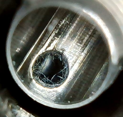

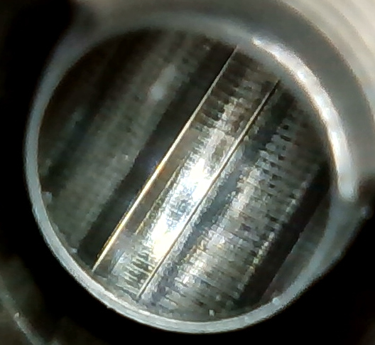

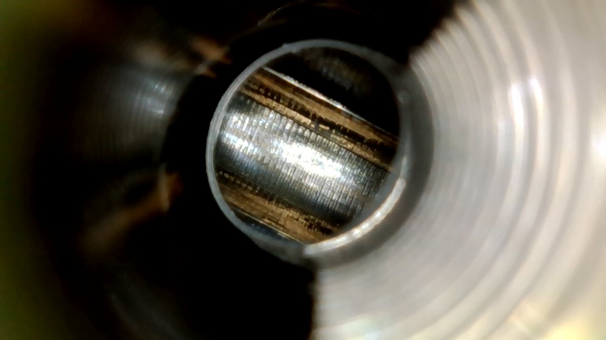

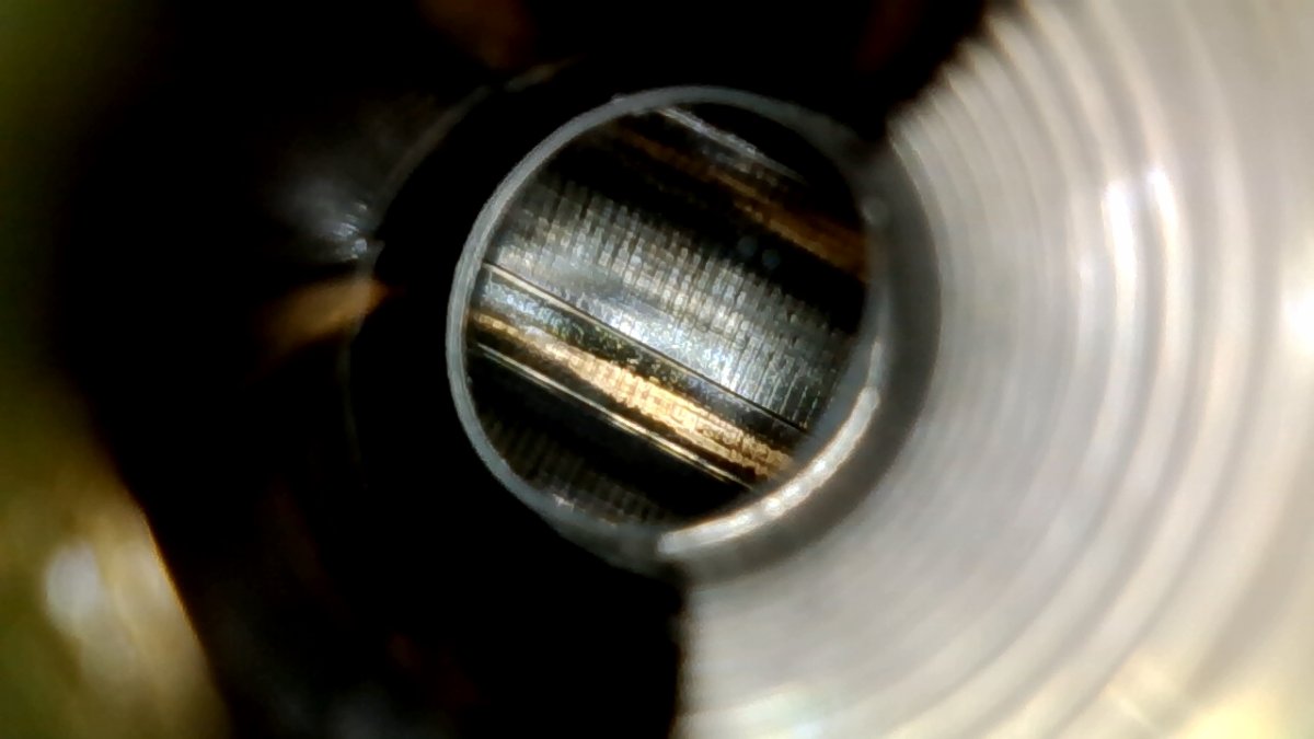

    Спробував OTIS Copper Remover.
    Абсолютно без запаху. Чистив соваючи петлею по стволу змочені бавовняні патчі туди-сюди. Результат сподобався.
    Було:
    Стало:
    На захист "Піна для чищення стволів RecOil" можу сказати, що вона все ж таки якось працює. Тільки, оскільки піна осідає, її треба кілька разів піддувати нову.
    Коли буду наступного разу нею чистити, зроблю порівняльні фото.

    Осталось много карбона, под ним может тоже быть что-то.
    Я бы добавил латунные ерши. И после них глянул бороскопом. Если еще что-то останется - синий JB
    Mustapha, Verter F. та Yuber подобається це.

    Ваш только размедняет.
    Попробуйте Boretech Eliminator
    Он и от карбона, и от меди.
    И не воняет.

    Тоже не панацея! Попробовал. Вычистил, казалось бы в ноль, несколько раз, до белого патча. Ни черноты, ни синевы. После этого решил пройтись обычным щелочным маслом. Был неприятно удивлен довольно густой чернотой!
