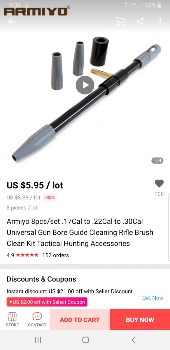

    2. Нужно направляющее для шомпола. Сохраняет патронник и помогает в чистке. Цены на эту опцию просто невменяемые. Подскажите, насколько критично для чистки данное изделие и где можно купить недорогой вариант?

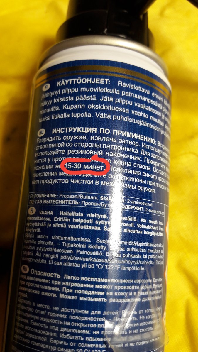

    Раз на 600-1000 выстрелов нужно будет снимать омеднение. иначе куча пропадет напрочь (( за один раз омеднение не снимется, прийдется "замачивать" пеной ствол раз пять-шесть. Конкретное средство подсказать сложно - у всех свое мнение. но очень хорошо себя зарекомендовали средства в формате пены. Равномерно распределяются и прекрасно очищают.

    - Направляющая для шомпола прекрасно печатается 3д принтером. или делается токарем в гаражах за 50грн из капролона

    Доброго дня. Направляюча обов'язково потрібна, шомпол ви не зігните, (звісно якщо спеціально таку задачу не ставити), а от єрша пошкодити (саму щетину будете ламати об бойові упори) і оскільки ви не зможете тримати шомпол завжди рівно, сам йоршик буде згинатися і може з часом зламатися біля різьби. До того ж не вся хімія, яку ви будете використовувати, повинна потрапляти у ствольну коробку, а без направляючої буде важкувато це контролювати.

    Направляющая.
    Для "побомжевать" :D
    Бюджет :D:D:D
    capt.A.Smollet and dune like this.
