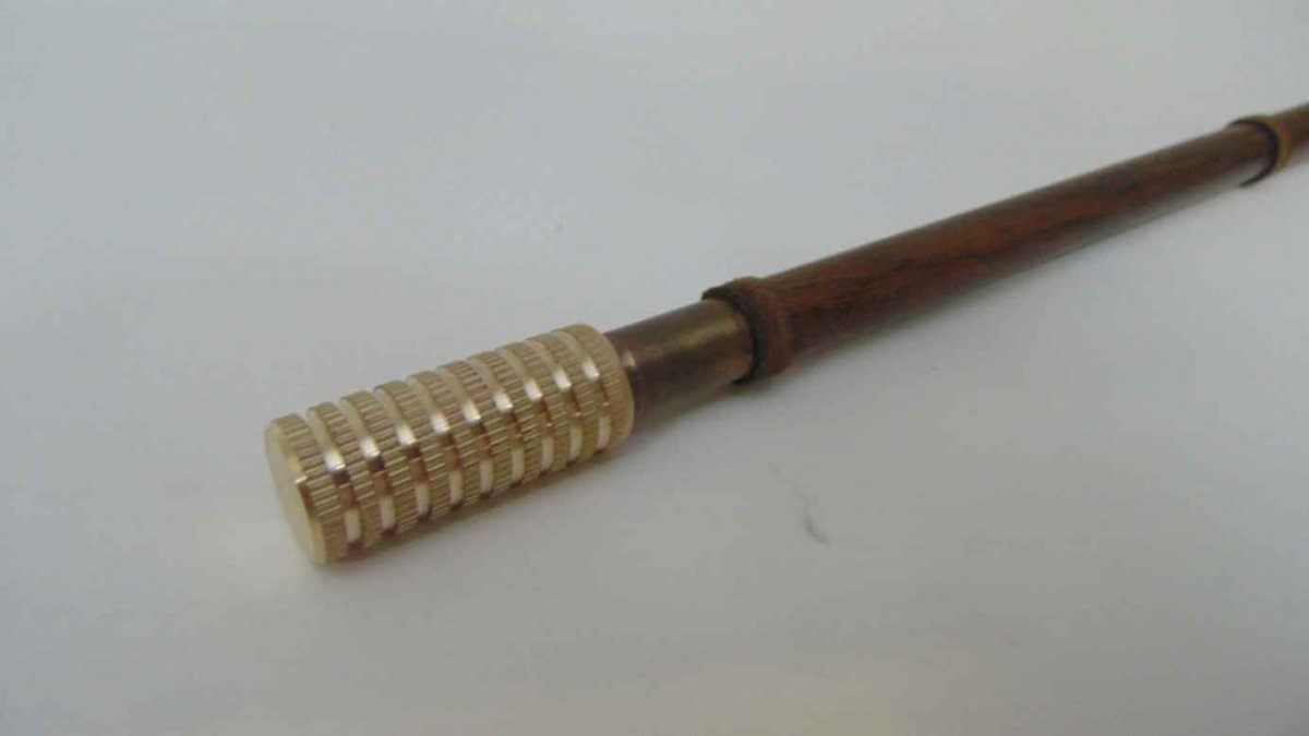

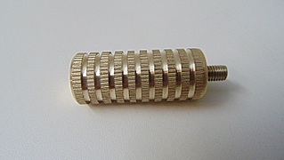

    Эскиз вишера Лысаковского для чистки гладких стволов разных калибров:
    Подобный вишер в металле:
    Giv, HBG та 50_Reichsmark подобається це.

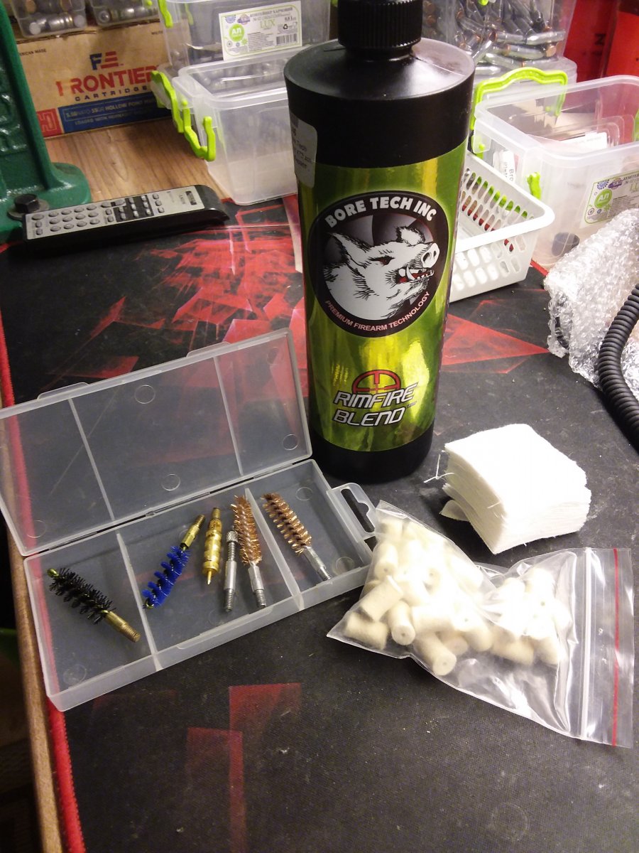

    Набір для традиційного чищення:
    VitalicBondarchuk1974, kirentii, Giv та 2 іншим подобається це.
