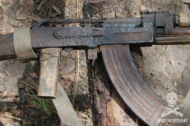

    Можно совсем не чистить. Фото с соседней ветки:
