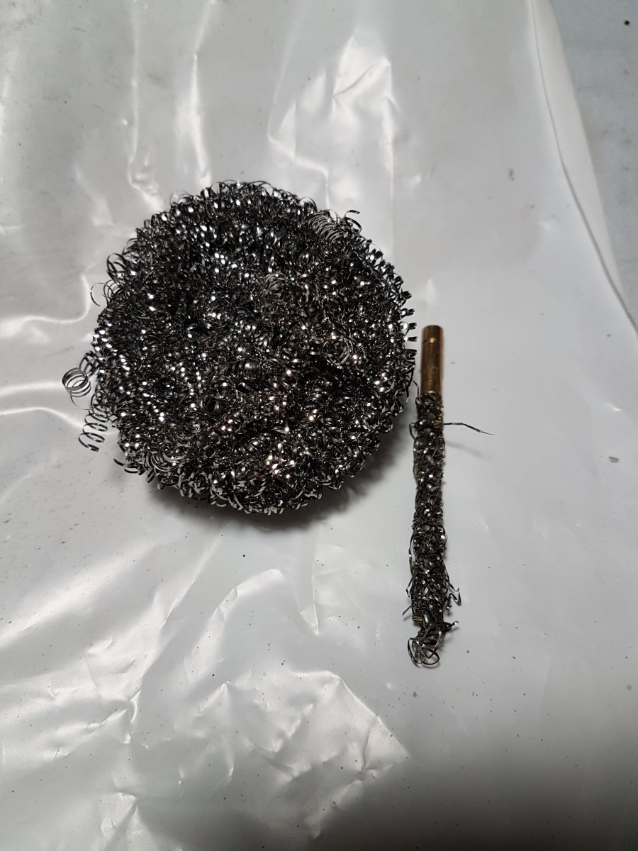

    Коллеги, а как вы вычищаете ствол после стрельбы самопальными свинцовыми патронами?
    Чем снимаете свинец?

    Свинець добре чистить металеввою губкою,для посуду. Одрізаєте декілька полосок,намотуєте на стандартний йорш, декілька проходів і свинцю немає. Йорш окремий,який не жалко. Беріть губку,яка не царапає металевий посуд і ствол буде в порядку.Є ще поради відмочувати свинець якимись засобами. Долампочки. За допомогую губки люба кількість свинцю вилітає миттєво. Крім того,якщо ви споряджуєте з газчеком,то свинцюєтся мінімально.

    - Вначале убираем нагар пороха. Латунным ершом 7.62 в керосине пять раз пройтись потом капроновым ершом в керосе с маслом РЖ 20 раз, промывая каждый 5й раз. Потом борснейком пропустить один раз или 4-5патчей из которых первые 2 с маслом.
    - Теперь задача "исцарапать свинец" для этого латунным ершом калибра 5.56 проходим по каналу ствола 30раз.
    - Запшикиваем баллистолом. Оставляем на пару часиков.
    - Латунным ершом 7.62 в керосине пять раз пройтись, затем борснейком или патчами в масле вышкрести лушпайки. Если на контрольном сухом патче видны отчетливо разные оттенки между полями нарезов и долами - значит на полях нарезов все еще есть свинец: Повторить пункт с баллистолом.
    - Ну и напоследок можно снять омеднение средством Forrest Bore Cleaning Foam. Запшикиваем и через час патчами (!!!!!) изымаем химию из ствола. Средство жрет латунные ерши моментально. Вообще с этим средством ерши не рекомендуется - только патчами в керосине и влюминиевый шомпол покрытый пластиком.
    - Промываем 5-6 патчами в керосине и 3-4 сухих, доведя канал ствола до зеркального блеска.

    Це спосіб прекрасний,але дуже довгий. Спробуйте металеву губку -10 хв. і все готово.Хоча якщо в задоволення,то чому б і ні.

    Вітаю! Чогось мені здається, що без хімії не обійтися. Губка не в змозі вичистити свинець з мікронерівностей шорсткого ствола.

    Очень трудоемкий способ! Как минимум минут 40 отнимет. Так и стрелять не захочешь!

    Тогда уж проще пастой JB. 10 минут дела и все чисто

    Добрий вечір! Вичищає. Дуже легко . Маю наступну процедуру- перший патч з хімією нагар, далі губка, далі знову 1-2 патча мокрих, сухий і мастило. Все,10 хвилин і чисто. Фото губки і йоршика .

    Часто зустрічав думку,що стріляти свинцем головняк, бо чистка занадто складна. Я спалив дуже багато свинцевих набоїв, і спочатку дійсно мав проблеми, але потім прийшов до губки і все стало дуже легко.

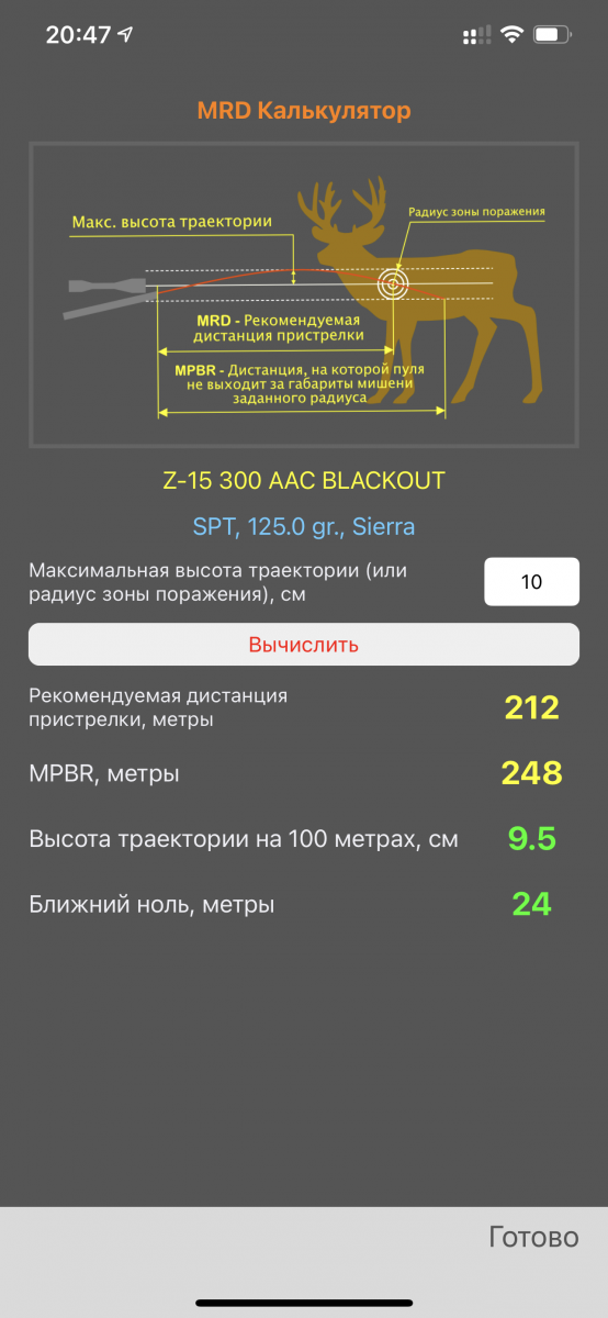

    Люди кто как на какое расстояние пристреливал карабин в 300 BlackOut ?
    А то не как не могу решится на какое расстояние пристрелять арку данном калибре.

    Я пристреливаю на 100 м. Если пользоваться дозвуком до 115 нормальная траектория. вот что говорит Стрелок про.

    А вот сверхзвук.

    223 50/200 метров
    300blk дозвук - 100 метров
