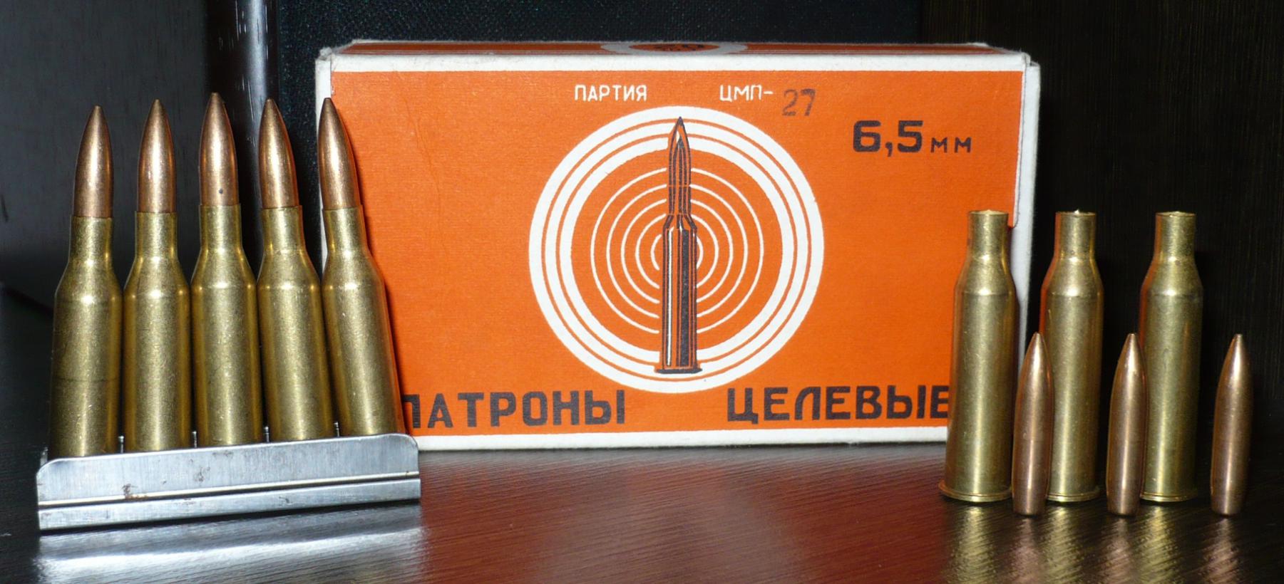

    1. гільза трошки пошкоджена,капсуль не битий,куля не стріляна.Все як на фото.
      110 грн.
    2. В нутрі пусті,разпулені.Доп.можу просверлити. Маркировка гільзи ЗВ/35
    3. Планка Маузер с клиентом ВS, Чешского производства. Пружина залипшая.
    4. В нутрі пусті,разпулені.Доп.можу просверлити. Маркировка гільзи ЗВ/35
    5. Распродаж коллекции латунных маузеровских гильз Германии , разных по клеймам ! Повторов нет ! В л...
      6800 грн.

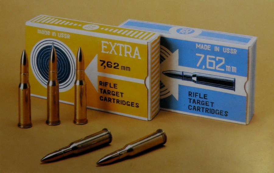

  5. Hooke
    Hooke Oberfeldwebel
    477
    минск

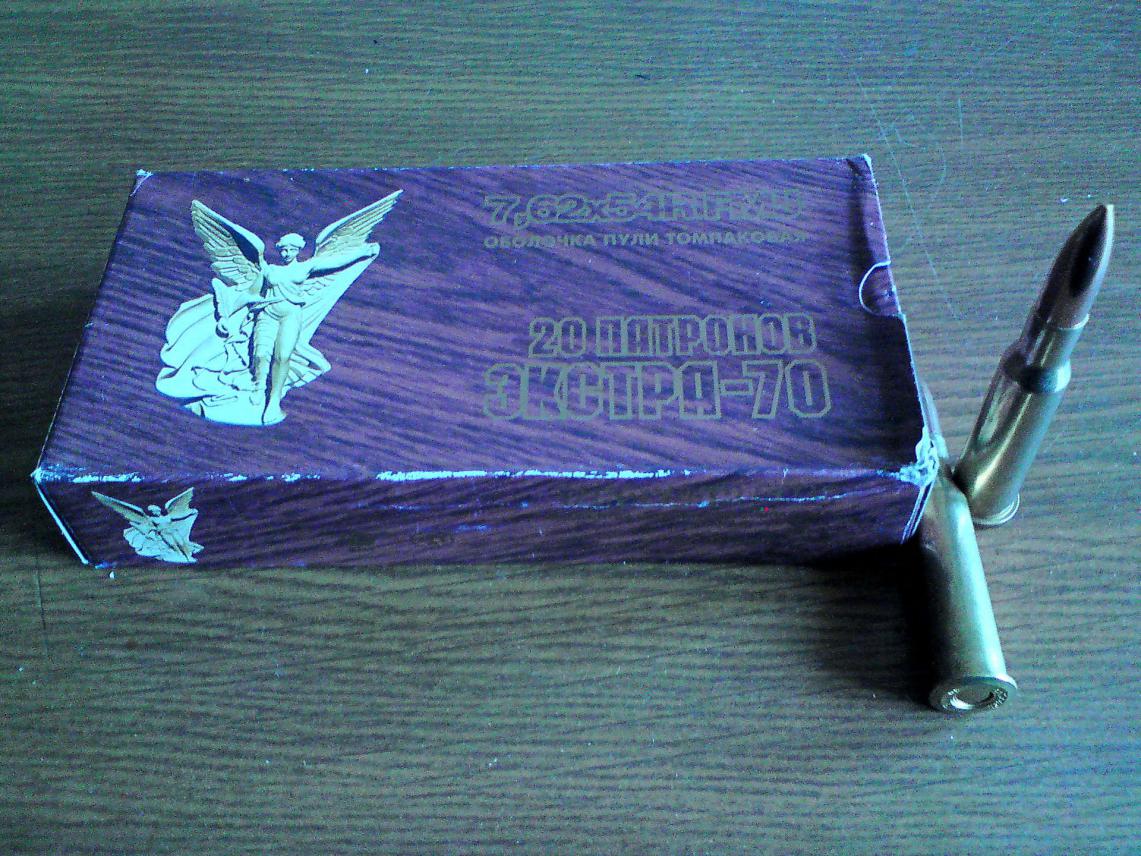

    Экстра-70

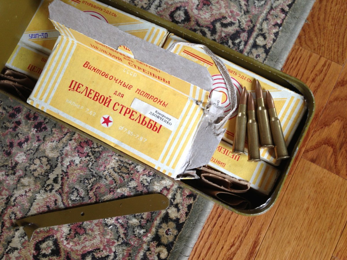

    вот клеймо оное в трехе

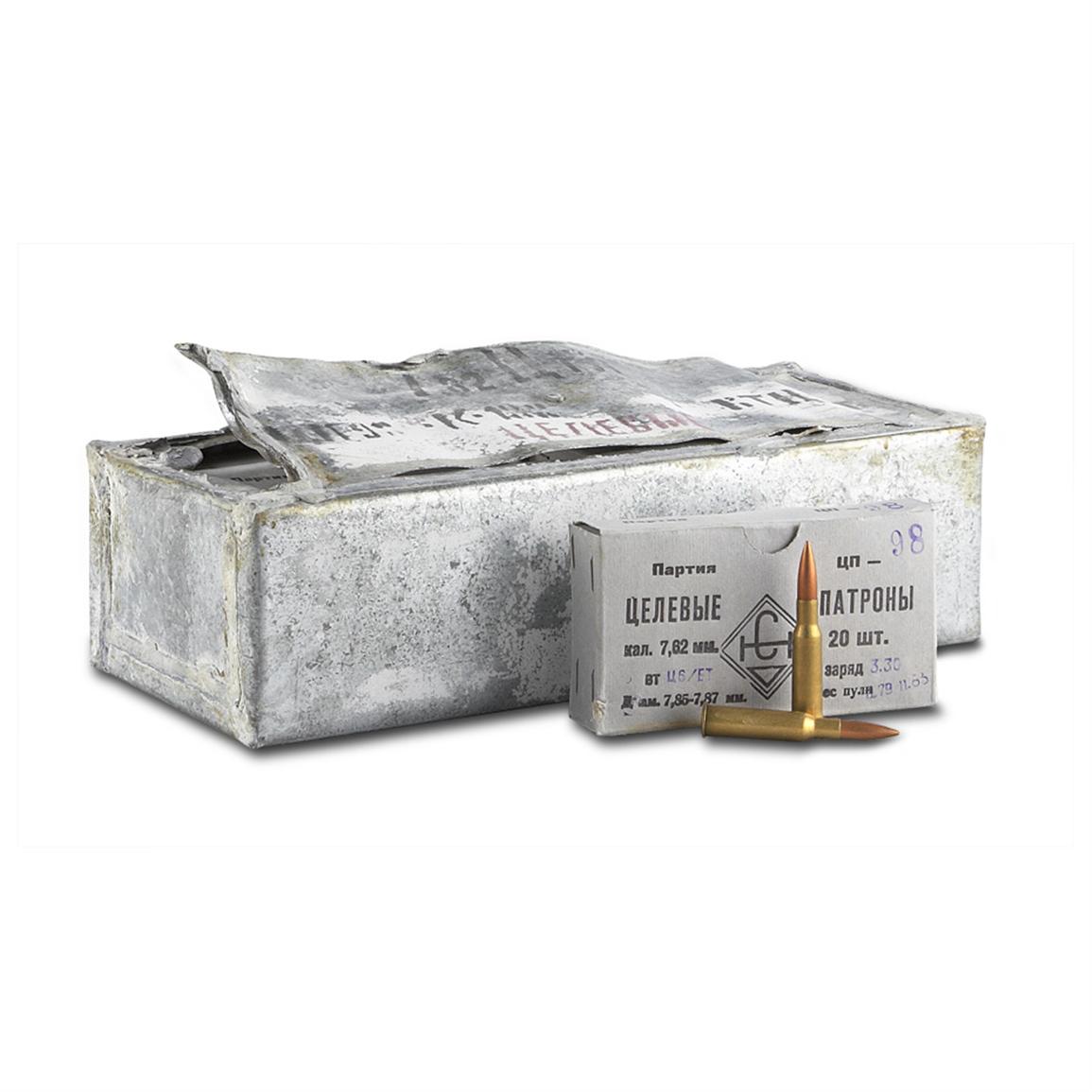

    Такое же клеймо на полу оболочке

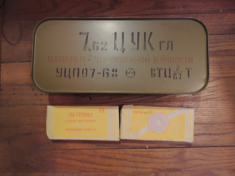

  10. Kugel
    Kugel Moderator
    1560
    2.981
    5.368

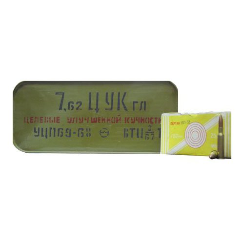

    Возвращаясь к старой теме и признавая свою неправоту, размещаю вот такое чудесное фото, стыренное недавно на просторах инета.
    Это фото сделало мой день! "Они существуют!"(С)
    А ещё этим летом в славном пожароопасном городе Одесса, мне довелось приобрести картонную коробку от видимо самых первых серийных Целевых патронов ЦП - декабрь 1953 года. На коробке ВСЁ не такое, как на последующих. И в первую очередь система нанесения маркировки. Ну... её как нибудь потом выложу. Не сейчас.
    А пока фото цинка патронов ЦУКъ.
    Miho, MiXaNiK, Yarat2 та 6 іншим подобається це.

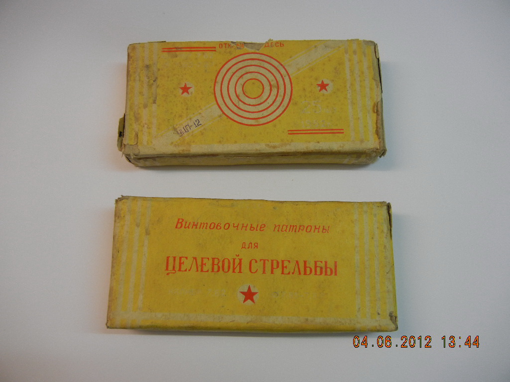

  11. Hooke
    Hooke Oberfeldwebel
    477
    минск
  12. Hooke
    Hooke Oberfeldwebel
    477
    минск
    Возможно, хотя первые целевые были выпущены еще в конце 1949 года

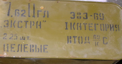

    Вот нашел фото цинка таких патронов, по крайней мере, тех которые выкладывают пользователи сети, патроны выпуска 1968-69 гг.
    Порох все еще ВТОД из старых запасников...

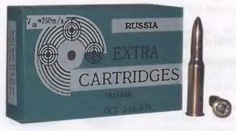

  24. Hooke
    Hooke Oberfeldwebel
    477
    минск
    Вот еще немного спортивных Экстра
    Vitold, Kugel та goro подобається це.

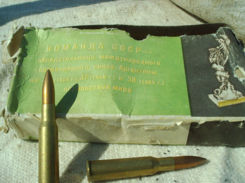

  26. Kugel
    Kugel Moderator
    1560
    2.981
    5.368
    Может автор по ссылке чётко распределяет производителей? Из компонентов - выпускались в Климовске, а уже полносерийное производство НПЗ - именно с 64 года:
    "В СССР патроны «Экстра» с изображением богини Ники выпускались в объеме ~ 50 тысяч штук в год для сборной ЦСКА из элементов Новосибирского завода Низковольтной аппаратуры. Норматив поперечника по кучности ≤ 75 мм из 5 групп по 10 выстрелов на дальность 300 м. Работы по созданию нового спортивного патрона проводились инженерами ЦНИИТОЧМАШ и Новосибирского завода Низковольтной аппаратуры. В результате был создан спортивный патрон 7,62х54R «Экстра», который выпускается на Новосибирском заводе Низковольтной аппаратуры с 1964г. "
    Ещё по поводу Экстры на ранее обсуждаемой пачке с обратной стороны прописаны года, в которые этим патронов советские стрелки выигрывали первенства Мира. Фото прилагаю. Первым значится 1954-й.
