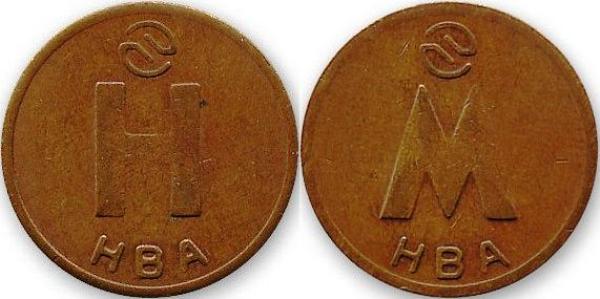

    Эмблема Новосибирского з-да НВА, присутствовала одно время и в клеймах гильз.

    Скорее всего вы правы... вот нашел жетоны новосибирского метрополитена

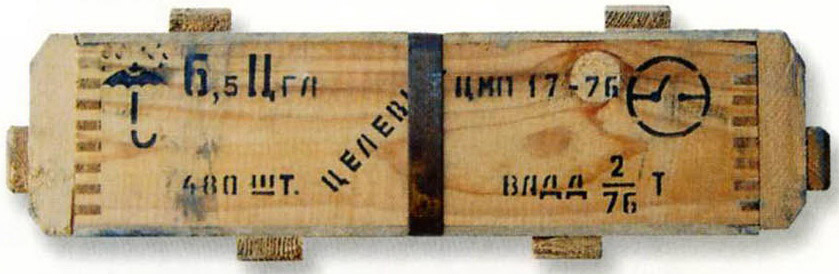

    На первом ящике написано "6,5". А в статье ЕМНИП это про 7,62.

    Например - по заказу спортивной организации (не армейской) - патрон поставляется с "эмблемой". В данном случае это 6,5мм.

    Только краткое примечание:
    Певрый ящик - 1976 г
    Второй ящик - 1960 г, когда этого логотпа еще не было в природе
    Насколько я помню придание оборонным предприятиям "гражданской окраски" произошло в середине 1960-х гг. Возможно, это было связано с очередными перетурбациями в структуре промышленности СССР, связанные с прераспределением заводов между различными Министерствами. Тогда номерные заводы стали различными Маяками, Машиностроительными заводами им кого-то и прочее.
    Соответсвенно, номера как товарный знак завода заменили гражданскими логотипами (которые часто наносились и на военную продукцию), а для тех предприятий, у которых какой-то логотип уже был, как правило, разрабатывали новый "официальный" логотип.
    Например, логотип на верхнем ящике Новосиб начал использовать с 1964 г.
    2 people like this.

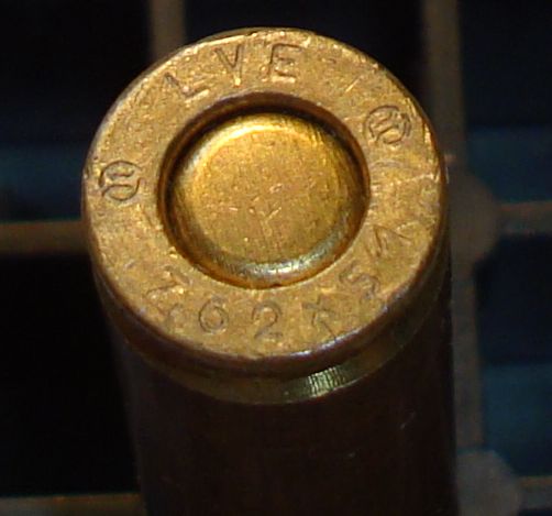

    вот

    2,978
    5,368
    Это клеймо уже 90-х.... Тут логотип закономерен.

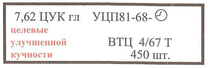

    Еще цитата:
    а вот Дик пишет, что существует

    Картинки это здорово, но лучше всего фото. Тем более, что на этой картинке даже логотип (который мы обсуждаем) не дорисован до конца...

    Значок - это проблемы примитивного набора верстки :)
    По маркировке вы пишите обратное, мол обозначения ЦУК не было.
    Значит вы видели упаковку 7,62 Ц гл целевые улучшенной кучности (партия УЦП##)?
    Я правильно понимаю?
  21. Hooke
    Hooke Oberfeldwebel
    477
    Location:
    минск
    Ну вот со вновь вскрывшимися обстоятельствами, получается, что изначально обозначение целевых патронов было 7,62 целевые гл? Позже появилось 7,62 Ц гл, видимо с ЦУК та же история?

    ЦУК - это некорректное обозначение патронов УЦП. Вот и вся история. Т.е. читая на упаковке надпись "Целевые улучшеной кучности" пользователи в обиходе и стали их называть "цук". А на самом деле это УЦП.

    Эту мысль я уловил, но обратное пока тоже не доказали. Да и УЦП - это всего лишь аббревиатура номера серии, а не наименование патрона. Также как я писал выше, возможно действительно первые партии именовались 7,62 гл целевые улучшенной кучности, но затем возможно появилось обозначение 7,62 ЦУК гл (если верить Дику, см. рис.пост#17). Чтобы опровергнуть это утверждение надо бы увидеть ящик либо цинк с такими патронами 1968 года и выше.

    Всё верно. Видел. И раннюю упаковку и позднюю.
    В одной их ранних упаковок УЦП (1961г) - надписи "целевые улучшеной кучности" вообще нет.
    На укупорке УЦП (1966г) - уже есть.
    Позднее, ИМХО, они вообще не производились, как отдельный тип целевого патрона.

    Вот теперь Спасибо! Однако у Дика изображена укупорка 1968 года и возможно, что они лишь тогда и появились?
