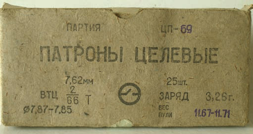

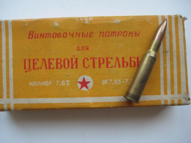

    Пачка целевых 50-х гг.?
    Еще один вопрос, по статье. :)
    Указано, что в 50-60-х гг. упаковка была как указано ниже на фото. Однако у меня возникли сомнения на счет 50-х гг.
    Если верить имеющейся информации, то первые целевые упаковывались в ящики по 440 шт. в металлические коробки по 220 шт., а значит в пачках по 20 шт. На фото пачка патронов на 25 шт., которые укладывались в металлические коробки по 225 шт. и в ящик по 450 шт. Вот стало все-таки интересно, что за пачки были в 50-х гг. на 20 патронов?
  7. treshkin
    treshkin Moderator
    428
    66
    801
    4.281
    Київ, Україна
    Вот, например:)
    2 пользователям это понравилось.
  8. Hooke
    Hooke Oberfeldwebel
    477
    минск
    А вот и пачка 1958 года на 20 патронов нашлась :)
    1 человеку нравится это.

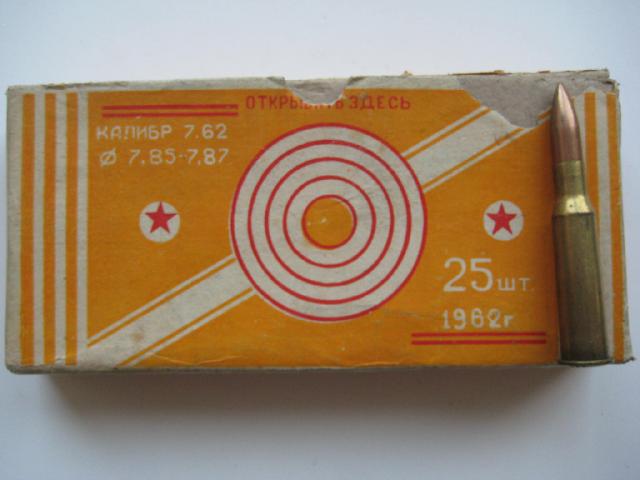

  10. Kugel
    Kugel Moderator
    1560
    2.978
    5.368

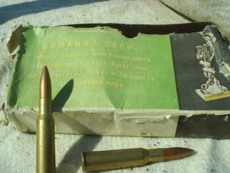

    Известное фото. В 58 году - ещё 20шт, а в 62-м - уже 25шт.
    Звенья одной цепи - глобальный советский логистический "передел"...
  11. Hooke
    Hooke Oberfeldwebel
    477
    минск
    Если точнее в 1960 году - еще 20 шт.
  12. Kugel
    Kugel Moderator
    1560
    2.978
    5.368
    Ладно... сдаюсь... :) В том же 60-м и 25-ки пошли.... Так что год-рубикон - 1960!

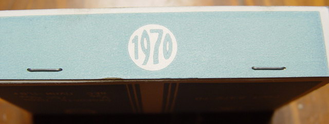

    вот еще нашелся 1970 год

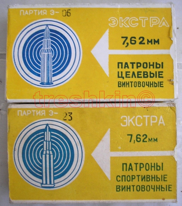

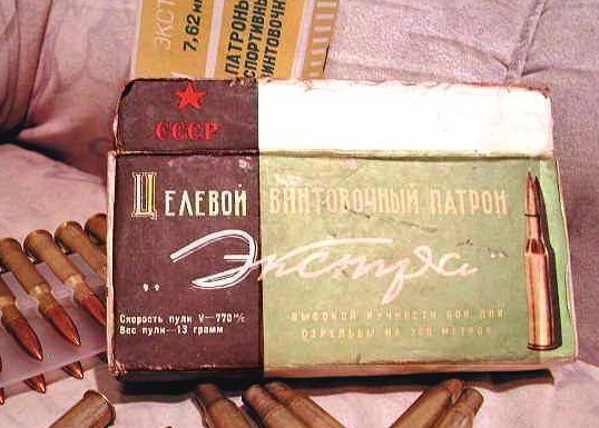

    А вот как Экстра из целевых во второй половине 70-х гг. превратилась в спортивные?
  16. Hooke
    Hooke Oberfeldwebel
    477
    минск
    Российская Экстра, я так понимаю 1990-е и 2000-е гг.
    P.S. фото лучшего качества не нашлось(

    Экстра 1960-х гг.
    5 пользователям это понравилось.
  18. Hooke
    Hooke Oberfeldwebel
    477
    минск

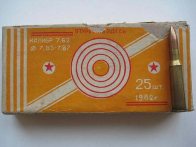

    А вот те самые Целевые улучшенной кучности, 1962 год
    7 пользователям это понравилось.

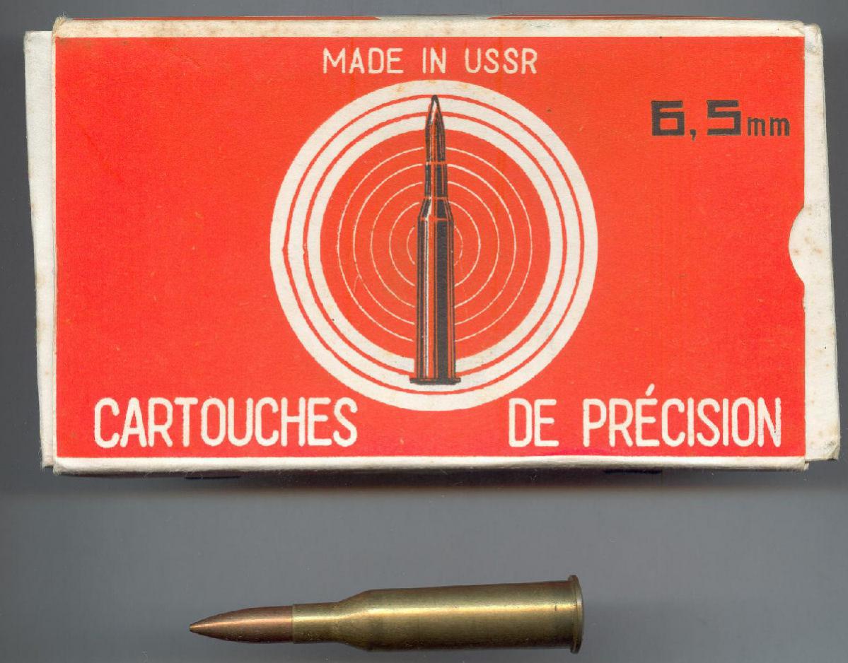

  19. Moscowman
    Moscowman Gefreiter
    30
    Семеновское, РФ
    C 6,5-мм такая же история.

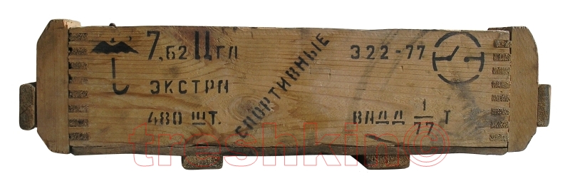

  20. treshkin
    treshkin Moderator
    428
    66
    801
    4.281
    Київ, Україна
    Это не ко мне вопрос, у меня есть только ящик, надписи на нем делал не я:)
    С другой стороны - почему бы и нет?
    6 пользователям это понравилось.

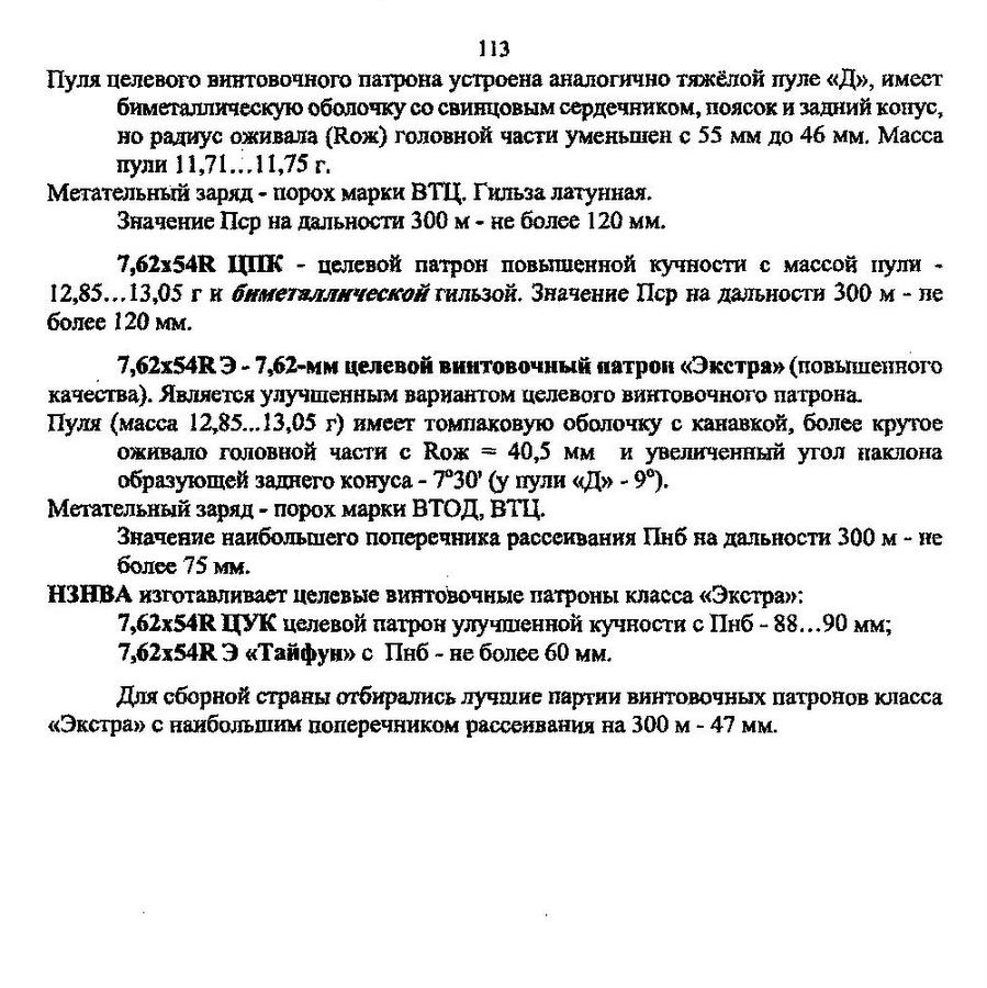

  26. Grand
    Grand Oberleutnant
    4.175
    О целевых патронах из книги В.Н. Дика Взрывчатые вещества, пороха и боеприпасы отечественного производства. Справочник в двух частях. Минск. 2009. http://depositfiles.com/ru/files/5fvdpsiey?redirect
