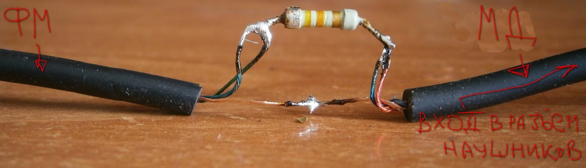

    Скажу по секрету, к кому не обращался, никто не захотел слушать о таких ушах. Или называли цену как за старый Жигуль. Покупать уши за 2000 и больше грн. не вижу смысла. Посидел, подумал, купил необходимое. Вышло 500 грн+ моё время. Итог: у меня есть беспроводные уши, которые отлично работают. А ещё я получил удовольствие, что я это сделал. Мне важен результат. Результатом доволен. На этом всё.

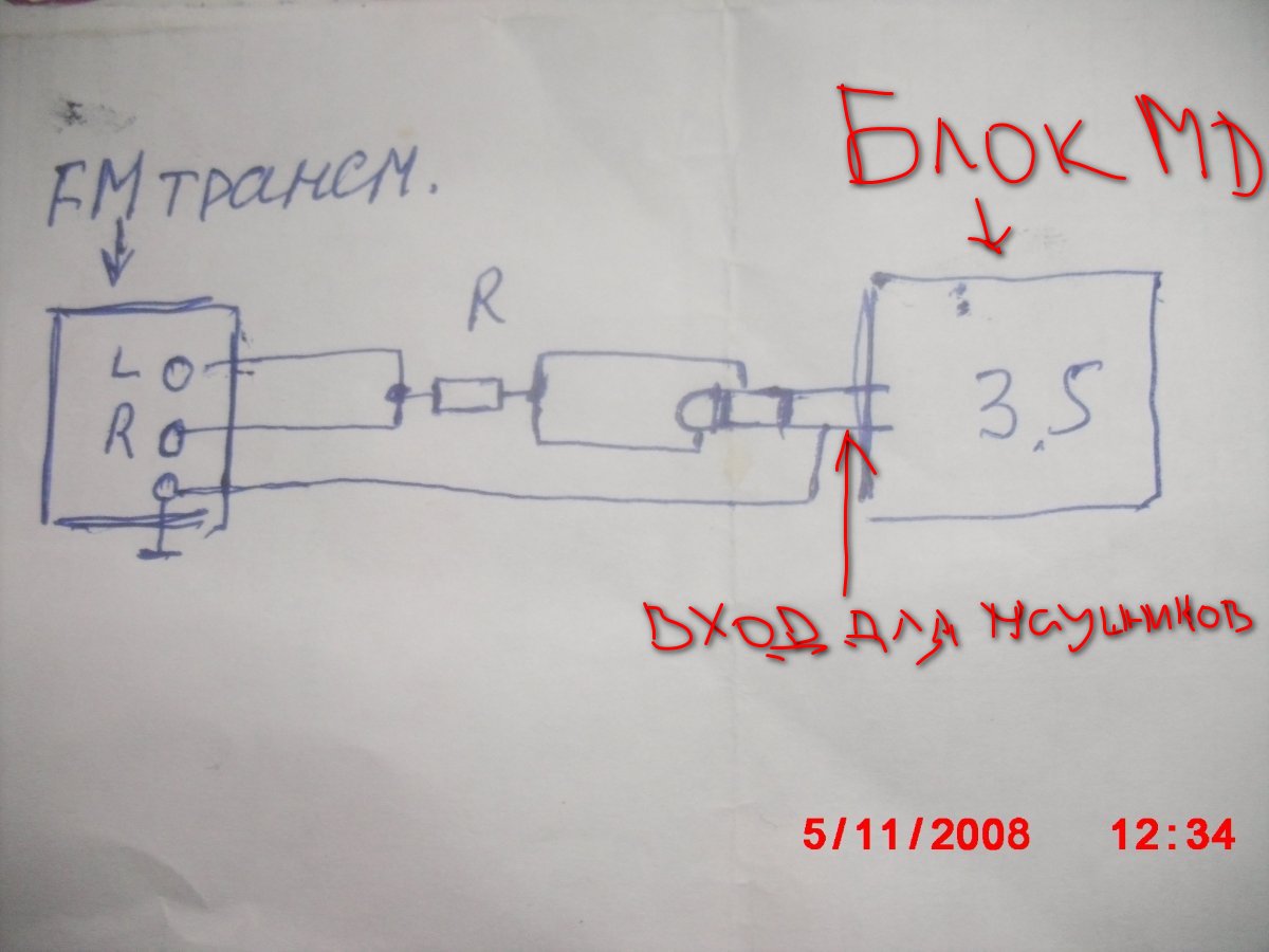

    Теперь не согласен. Сопротивление нужно впаивать, о котором мы сегодня разговаривали. Без него голова не видит трансмиттер.

    Вы не вникли в суть этого всего.Сопротивление ставится МЕЖДУ трансмиттером и ГОЛОВОЙ МД. В голову МД входит шнур от трансмиттера через джек 3,5 мм.. В этот шнур впаивается сопротивление. Ничего другого я не писал. Даже не то, что не писал, а выложил фото с описанием, как , что , где и куда паять. Это всё в теме.
  14. neoPartizanUA
    neoPartizanUA Stabsgefreiter
    430
    Может меня не правильно поняли. Переписал названия на фото. Ранее написал , что шнур направлен от ФМ в УШИ. УШИ -это разъём наушников в блоке МД. Так, что извините, за непонятку.

    Ну хорошо, пять минут назад вы в теме о беспроводной гарнитуре изменили рисунок на более понятный, тот, что был ранее, только с толку сбивал. Но все равно, объясните, как резистор на входе модулятора может влиять на работу передатчика?! Это нонсенс.

    В обычных металлодетекторах НЕТ ЛИНЕЙНОГО ВЫХОДА ЗВУКА. По этому и надо напаять резистор в пару сотен ом на вход. Это нагрузка (имитация наушников). Это не фм-трансмиттеры в этом виноваты ...Голова-это видимо радиоуши.

    Вас не удивляет тот факт что в металлодетекторе стоит стерео гнездо, вроде как два канала, НО! Когда вы его вытягиваете, лепестки соединяются и на динамик шурует моно и ничего не выгорает?
    Ну например динамик у нас 50 Ом, и ниже нельзя.
    Если мы в наушниках на 50 Ом тупо скрутим два сигнальных проводка в моно то получим паралельное соединение динамиков, и оно с 50ти упадёт до 25ти. Тоесть на тот общий канал, где должно быть 50. Что нужно сделать? Да догрузить сопротивление в провод, либо перепаять динамики последовательно, тогда сопротивление не будет ниже критичного уровня.

    По простому- пока не подпаяете сопротивление между фм-трансмиттером и входом в наушники блока МД, оно работать не будет. Не будет и всё. Проверьте сами. Если это нонсенс, тогда мне нужно выдать премию. Я, без знаний в электронике, спаял беспроводные уши. Нормальный такой НОНСЕНС.
