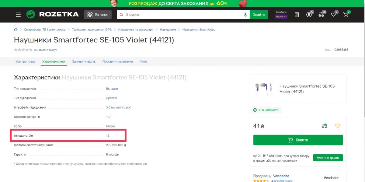

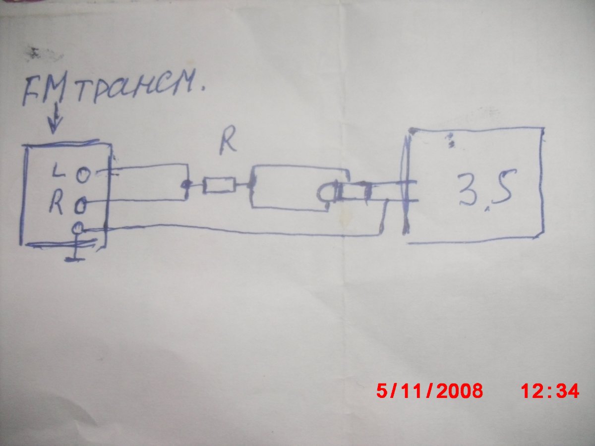

    Вот смотрите,есть "капельки сопротивлением 16 ом.
    А есть"капельки сопротивлением 32 ома.
    Что бы решить ваш вопрос надо все знать.
    Но они бывают и сопротивлением 2000 ом.
    еще возник вопрос.

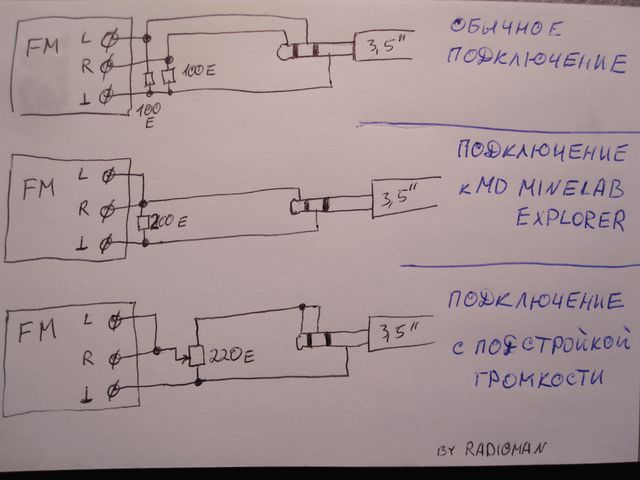

    Раз вы говорите ,что безпроводные наушники вы пока не используете,то куда вы включаете то что на схеме нарисовано?
    На прямую в металлодетектор?

    Я чего спрашиваю.
    Вы написали трансмиттер.
    рисуете схему
    Я смотрю на трансмиттер и что я должен понять.
    Я вижу штекер который надо включить в выход усилителя.
    А оказывается это штекер наушников.
    Я вижу не схеме какой то аудио выход трансмиттера ,а у него нет выходов.
    Так о чем мы говорим?
    может пора фотки показать,или хотя бы названия девайсов написать.

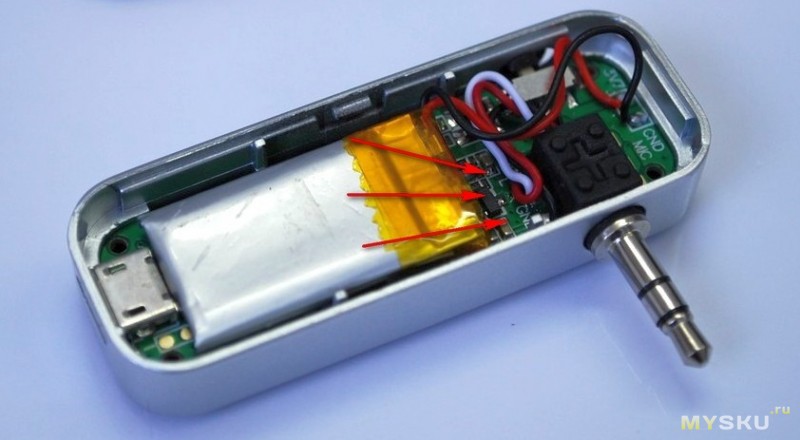

    Наушники померял- 36ом. .Пока я их подключал к мобилке и выставлял f 88.1/Смотрите;сигнал с мд поступает на трансмиттер.На схеме он обозначен как FM/Там 2 канала и масса.Это выход тр-ра.Джек/штекер/это тот же выход с трансмиттера,это не наушники.Все,кт подключал тр-р к беспроводн. ушам говорят,что сигнал слаб или искажен.Вот зачем подпаиваются резисторы.Ну а дальше сигнал с тр-ра усиливается и передается по воздуху на радиоуши.
  6. SVETLOV25
    SVETLOV25 Stabsgefreiter
    450
    Резисторы-это активная нагрузка выходного усилителя мд-как бы эквивалент наушников.

    Я так понял ,что вы открыли трансмитер и впаяли в него резисторы?
    вот так?
  8. neoPartizanUA
    neoPartizanUA Stabsgefreiter
    430

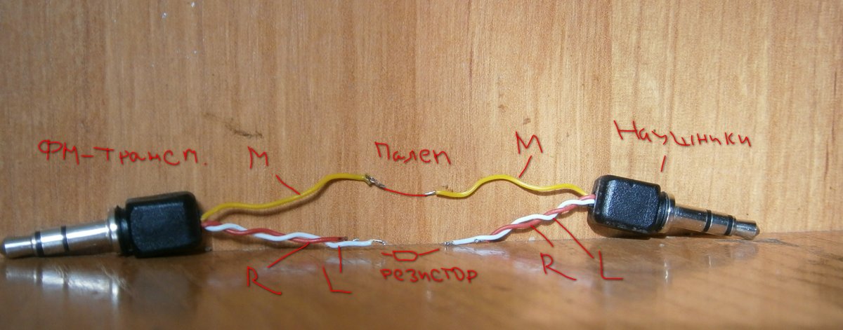

    Без всяких схем. Спаиваем в кучу левый и правый канал на ФМ-Трансмиттере. Так же паяем и на проводе ушей. Там где скрутка подпаиваем резистор. АКБ на ФМ-трансм. выпаиваеми подключаем к внешней АКБ. Теперь показывет и заряд АКБ на металлоискателе. Всё работает идеально, без шумов и искажений. Звук отличный. Резистор( сопротивление) от советского магнитофона.

    Так делать нельзя,угробите металлодетектор.
    Вот советский мантитофон,там резисторов сто штук,какой ставить?

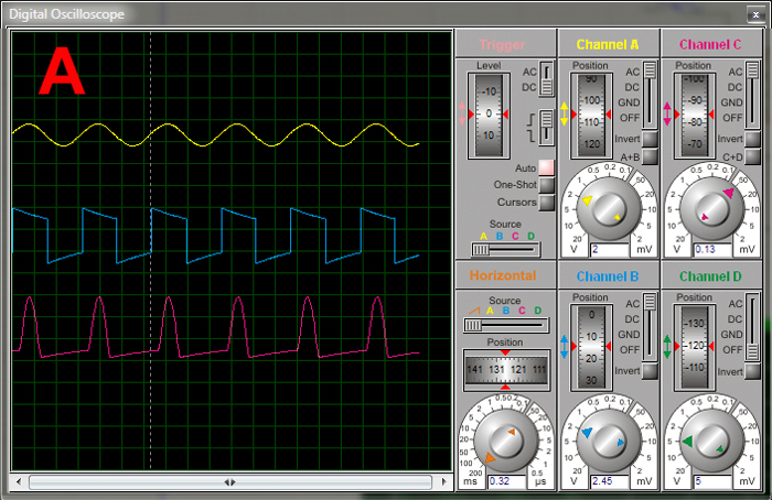

    Я немного понял .
    То что вы называете озвучка это тембр звучания.
    Изменился он по нескольким причинам.
    1.вы закоротили между собой выходы.
    В таком случае может происходить ,что угодно.
    Это не предсказуемо.
    Это не значит что все должно моментально взорваться.
    Из за этого медленно но уверенно будет здыхать выходной каскад УНЧ.
    Короче будет гробиться металлодетектор.
    2 вы добавили в схему дополнительный передатчик и дополнительный приемник ,вон Вам же модер их нарисовал.
    1 модуль передатчик
    2 модуль приемник
    Естественно они вносят в звуковой тракт свои тембры,и вы слышите совсем не то что передается по проводам.

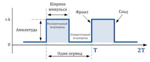

    Вот то что подается в наушник по проводу
    Видите импульсы все идеально ровные,и одинаковые.

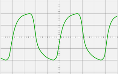

    А вот так выглядят импульсы прошедшие через передатчик и приемник.
    Они могут быть разные,вот несколько примеров
    видите на сколько они отличаются от прямоугольников.
    Вот потому у вас тембр звучания не такой как в проводах.
    А если вы хотите ,что бы тембр не менялся,то тогда вам надо что то такое ставить.
    Останнє редагування: 10 лют 2021

    Не поленился и вот , что покажу. Сопротивление паяем , ОБЯЗАТЕЛЬНО, на 5-7 см от трансмиттера. Где то вычитал, что так не будет помех, шумов и прочего не нужного. Сопротивление сфотографировал какое было. Других просто не было. Я ставил , примерно такое же только цвета какао, с полосками и надписью 47. Короче подбирал, чтобы МД увидел трансмиттер. Это метод научного тыка. Но я натыкал и получилось. В ушах выпаяна АКБ и припаяна другая. Просто припаял два провода на + и -. Повторюсь, работает всё идеально. Я не электронщик. Рассказал и показал как смог. В схемах ничего не понимаю. Так, что извините, что на фото то и работает.Как то так.

    Скажите мне не грамотному, как я угроблю МД ? Я сделал из стерео-разъёма моно разъём. То есть сделал из двух каналов один. Это то же самое, что подключить к МД наушники с моно или стерео-джеком. Какая разница от стерео или моно-разъёма ? Через сколько времени я угроблю свой МД ? 1 час, 2 часа, 1 день, 1 год? Хожу с такими ушами около трёх лет. МД живой. Делал друзьям , ничего ни у кого не угробилось. Так прошло уже около трёх лет. Как то ваш пост не состыковывается с действительностью.

  16. Wolfgrey
    Wolfgrey Moderator
    6.377
    Україна, Дніпро
    Выход звукового канала. А сколько, по вашему, там может быть выходов? выход там, естественно, один, но это - двухполюсник. Т.е. проводов будет два. Это же не стереоплеер. Посмотрите, сколько в МД установлено динамиков и сколько на динамике входных контактов.

    Вы сами написали, что в электронике не разбираетесь Понимаете, не все можно объяснить на пальцах, но если попробовть - соединив накоротко выходы каналов вы фактически нагрузили выход одного из усилителей выходом другого, при том взаимно. Эти выходы низкоомные. Вполне возможно, что в ходе работы случится момент, когда один из выходов окажется закороченным на землю другим выходом, и если схема не имеет защити от КЗ, он сгорит. Это случается нечасто и не обязательно, но бывает. Этого можно избежать, соединив выходы с помощью двух резисторов сопротивлением не менее 50ом. Но вот другого явления вам избежать не удастся - вы практически создали сумматор сигналов, т.е. в точке соединения вы получаете суммарный сигнал с обеих усилителей по фазе. Поскольку усилители каналов китайской поделки вряд ли абсолютно идентичны, и фазы сигналов буду сдвинуты неравномерно, на выходе вы получите кучу гармоник, искажающих первичный сигнал.
    Все ваши вышеописанные распайки абсолютно непонятны. Давайте начнем сначала:
    1. Вы используете трансмиттер для передачи ФМ сигнала на беспроводные наушники или на ФМ приёмник, к которому подключены обычные наушники?
    2. Вы подключаете обычные проводные наушники к входу трансмиттера (выходу МД), а трансмиттер просто используете, как индикатор заряда МД?

    А с вами никто и не спорит - вы просили объяснить, вам объясняют. Так может в вашем случае, точнее, в случае вашего коллеги, ошибка лежит в самом начале - вот в этом рисунке?
    И на самом деле в квадратиках слева должно быть написано не FM, а MD? А штекер справа как раз и ведет не к наушникам, а к FM-трансмиттеру?

  24. Wolfgrey
    Wolfgrey Moderator
    6.377
    Україна, Дніпро
    Так всегда случается, если непрофессионалы ничтоже сумяшеся лезут в сферу, где нужны специальные знания. Скорее всего, слева у вас не FM, а MD. А штекер справа как раз и ведет не к наушникам, а к FM-трансмиттеру. Тогда наиболее оптимальной будет нижняя распайка, а две верхние бессмысленны. Можно, конечно, как и предыдущий докладчик, впаять гасящий резистор последовательно с каналом, но тогда его нужно подбирать экспериментально в килоомном диапазоне. Делитель все же будет более правильным и универсальным решением.
    Примечание:
    Выход на наушники некоторых МД (например, "Вариант 5И") может быть распаян по вашей "средней" схеме (вместо штекера - распайка на гнезде), и применение в нем схемы подключения FM с закороченными каналами неминуемо приведет к выгоранию канала звука в МД. Поэтому тип подключения гнезда наушников к МД необходимо всегда сначала проверять, а потом уже "химичить" с тансмиттером.

  25. neoPartizanUA
    430
    Два канала спаиваются в один( МОНО) на трансмиттере. Соответственно нужно спаять в кучу( в один канал) провод к джеку, или один провод не подпаивать. Так же получается ? Я пробовал ставить по одинаковому сопротивлению на каждый канал трансмиттера. Не поменялось ничего. Потому и спаял всё на одном сопротивлении.
