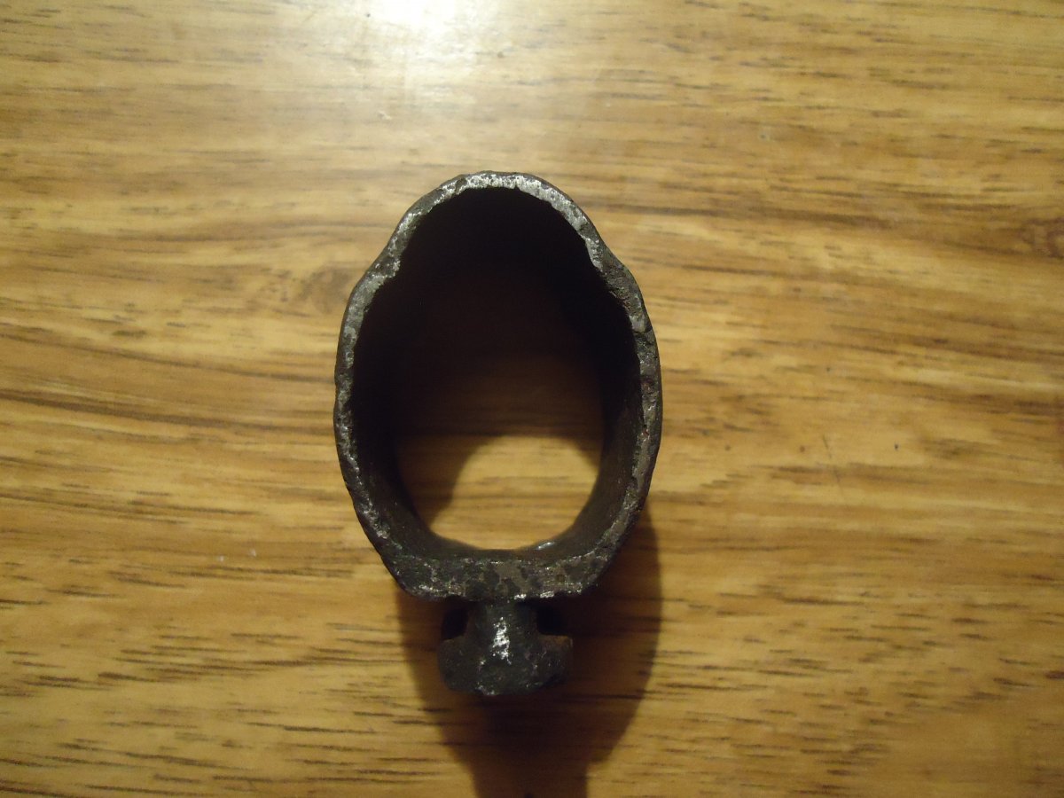

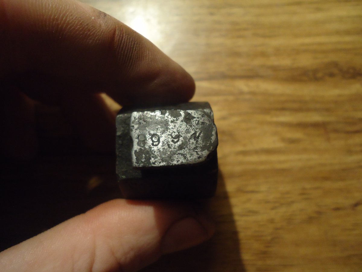

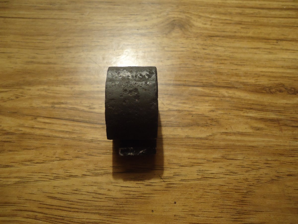

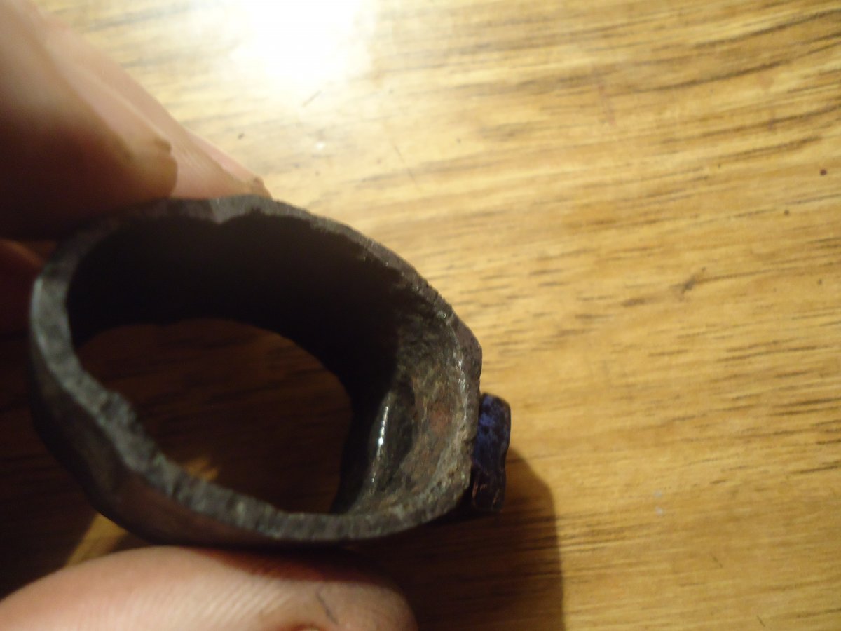

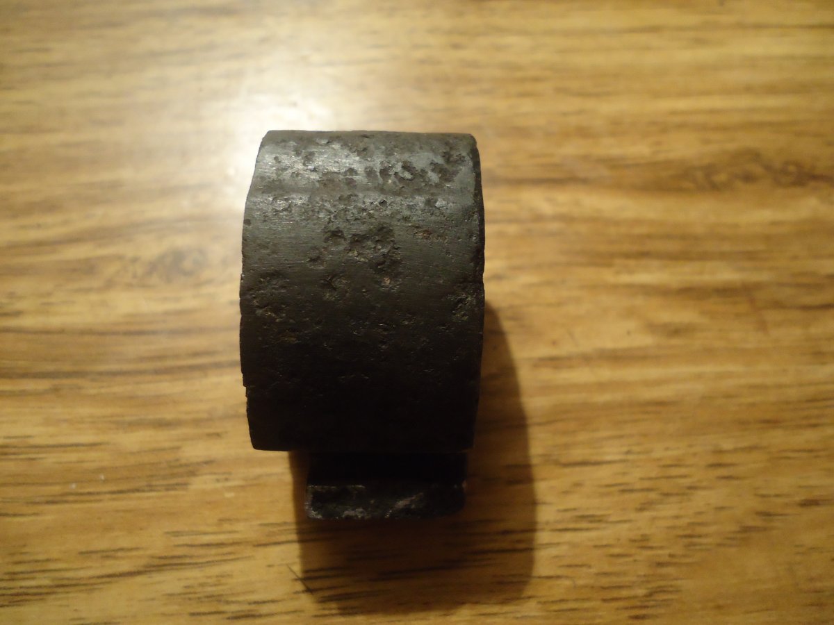

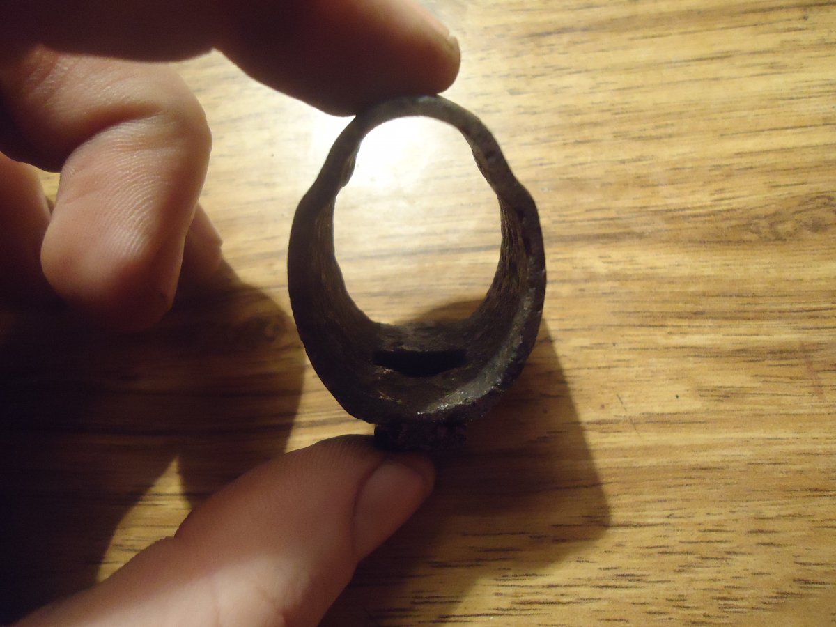

    чертежом еще не занимался, все некогда,но на днях сделаю. вот это кольцо с винтовки, выше было фото колец там переход сверху было и второе кольцо с кольцом сбоку то кольца на карабин, у винтовки кольцо снизу было
    663 та StudenT() подобається це.

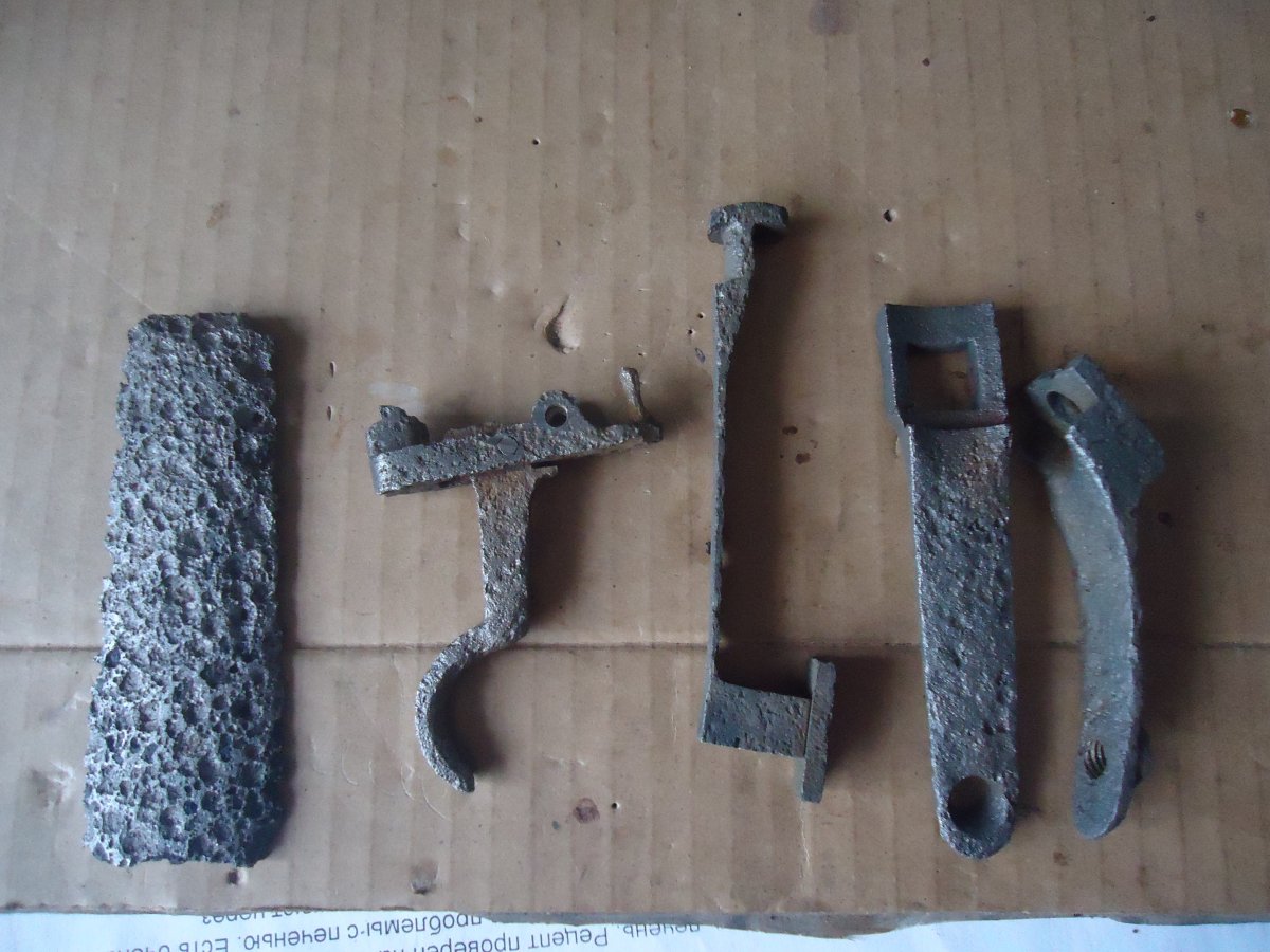

    на арисаку еще мелочи

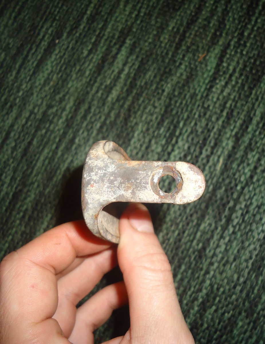

    Антабка на арисаку, спасибо за подарок комраду ded72:beer:
    Satriani, 663, ded72 та 2 іншим подобається це.

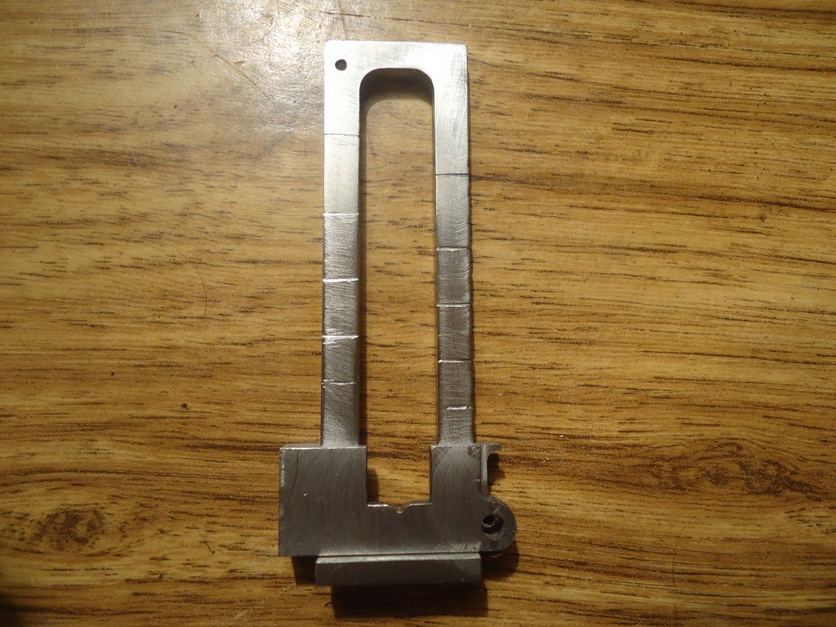

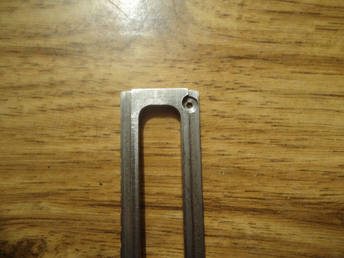

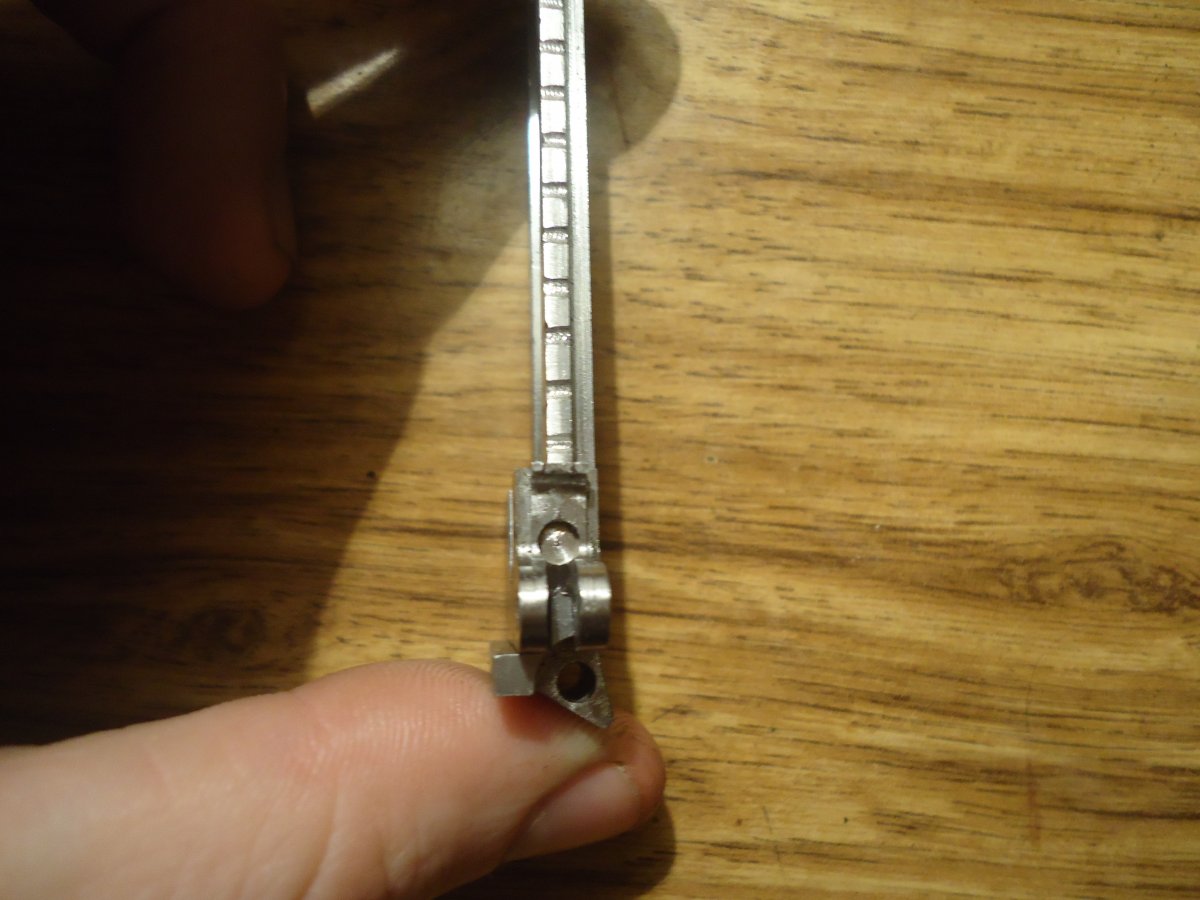

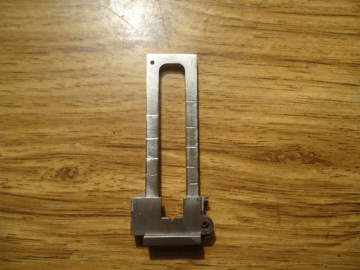

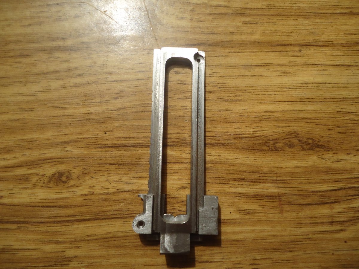

    Сделали одну планочку и то не всю, кнопку не получилось фрезернуть, будем в ручную пилить(
    ArtBorsuk, 663, StudenT() та 2 іншим подобається це.

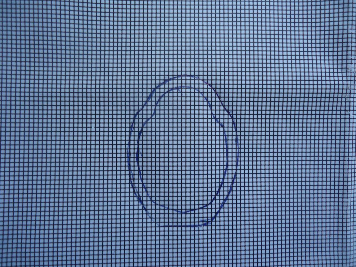

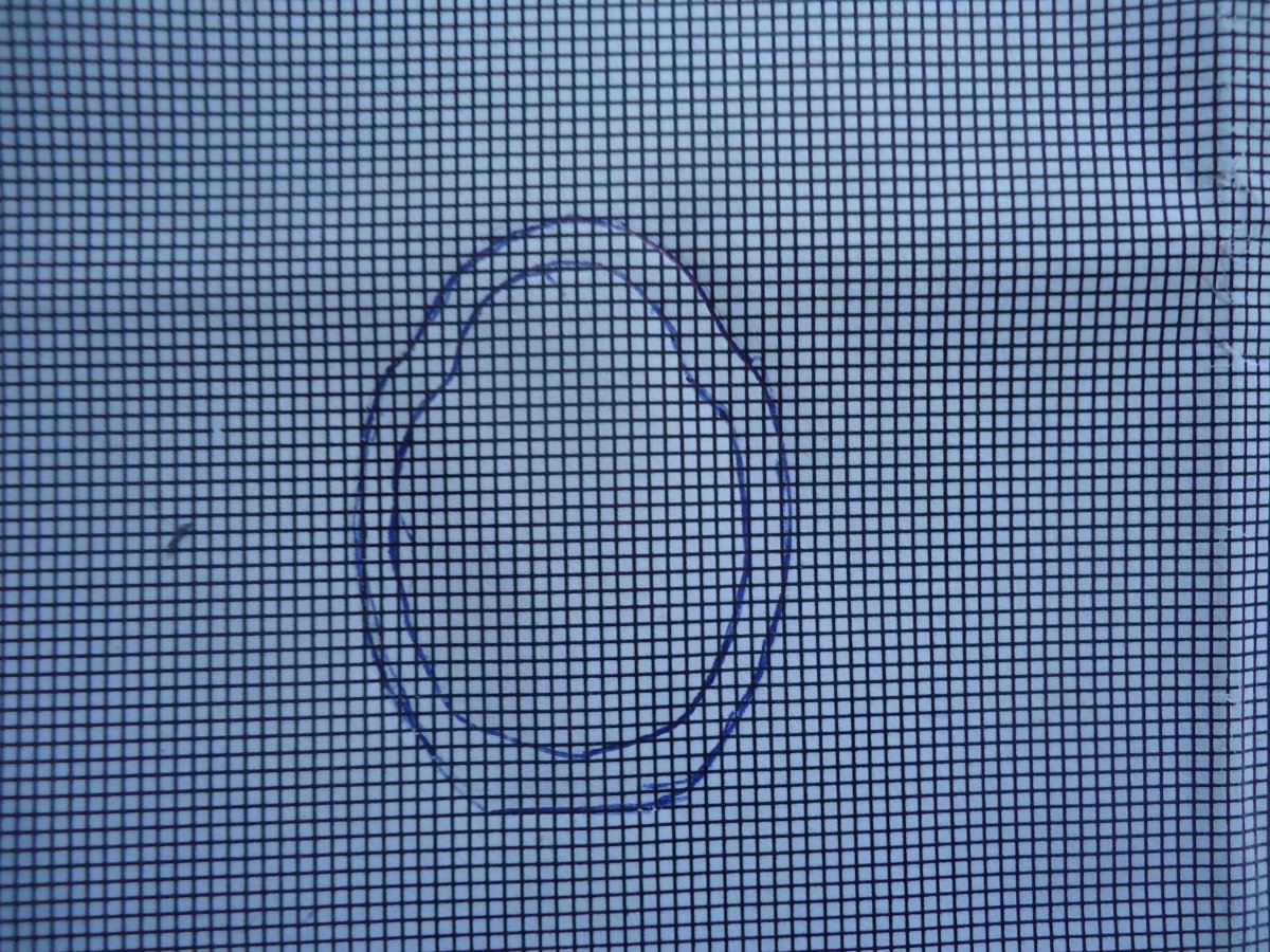

    Контур ложевого кольца на милиметровке
    syrok, 663 та StudenT() подобається це.

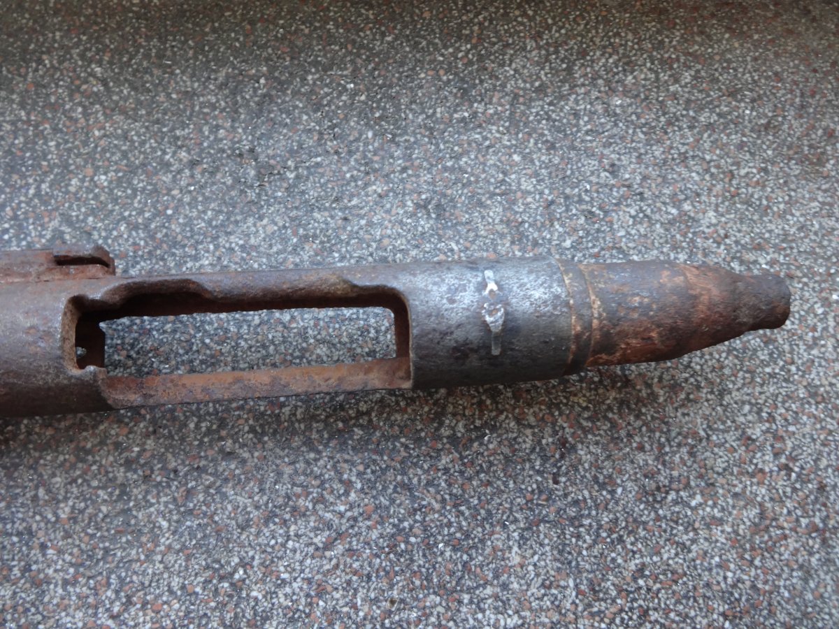

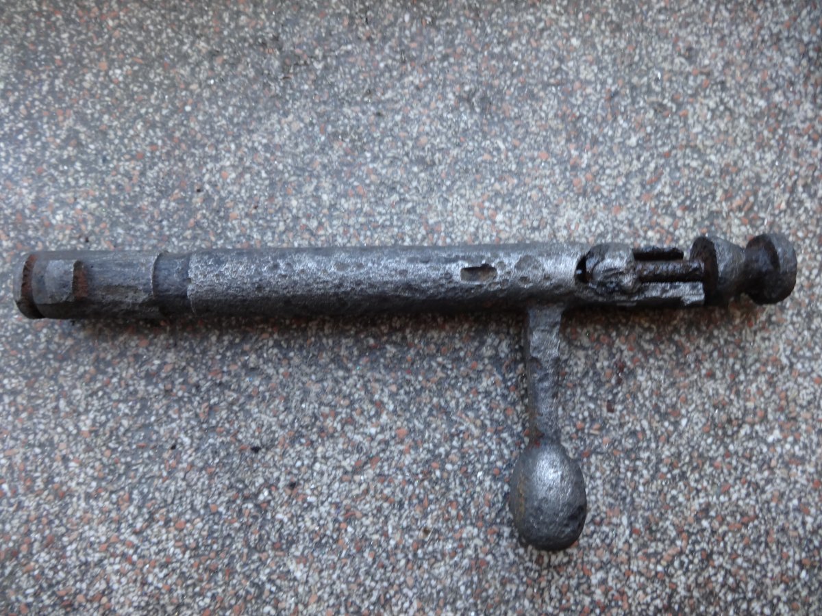

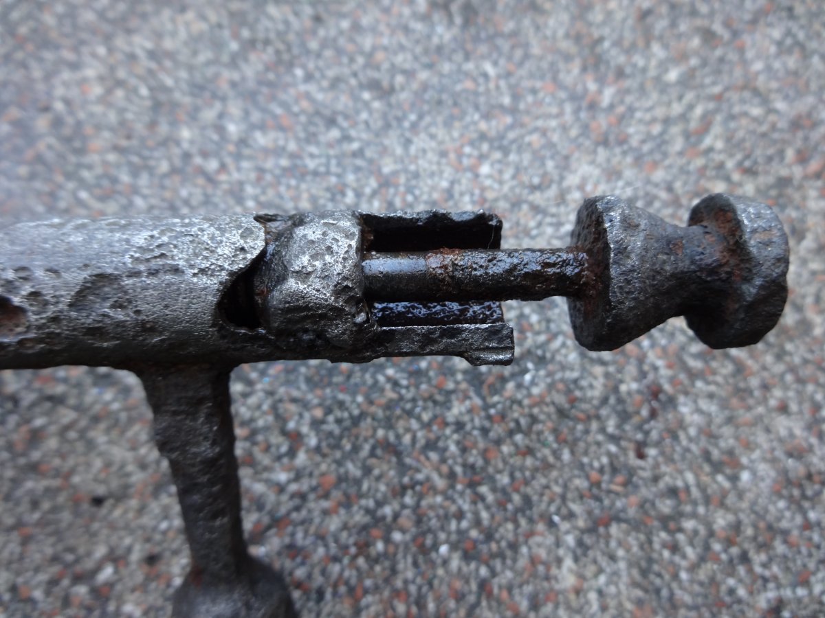

    Доброго времени.Вот купил такое "со злости" как всегда фото на "уровне",пришло распаковал и просто в ступоре))Что за рукоблудие,рама ,ствол вроде "умелец" по охотника делал,затвор ,боевая личина оттянул и стрельнул))) Ваше мнение что делать..Что с отверстием на раме,заглушка,ну затвор я понял наварили))Вытянул "затвор ,слегка почистил,сижу "та думку гадаю"..:confused::beer:
    663, StudenT() та Jawist подобається це.
  10. Jawist
    Jawist General-major
    18
    27
    7.942
    Слобода
    да чтото Вы психонули с покупкой такого рукоблудства, ну что брать пробовать срезать навареное в раме, возможно там сохранилась резьба ещё...

  11. syrok

    Да психанул,хотел один лот купить а ставку перебить не мог (https://reibert.info/threads/proshu-objasnit-po-torgam.866743/#post-9470391)..Вот сижу и думаю разобрать и продать (свои вряд ли возьму)или что то ваять....:confused:

    затвор жаль, хорош был с м88... я бы на вашем месте продал и не заморачивался. затвор бы только оставил.

    хотя вот открылись фото, рама ещё живая, ствол только найти нормальный и можно собирать тип38. ствол кстати с тип 30 туда не подойдёт, резьбы разные.

    Спасибо:beer: Наставили на путь истенный)) Успоколи..Будем собирать.

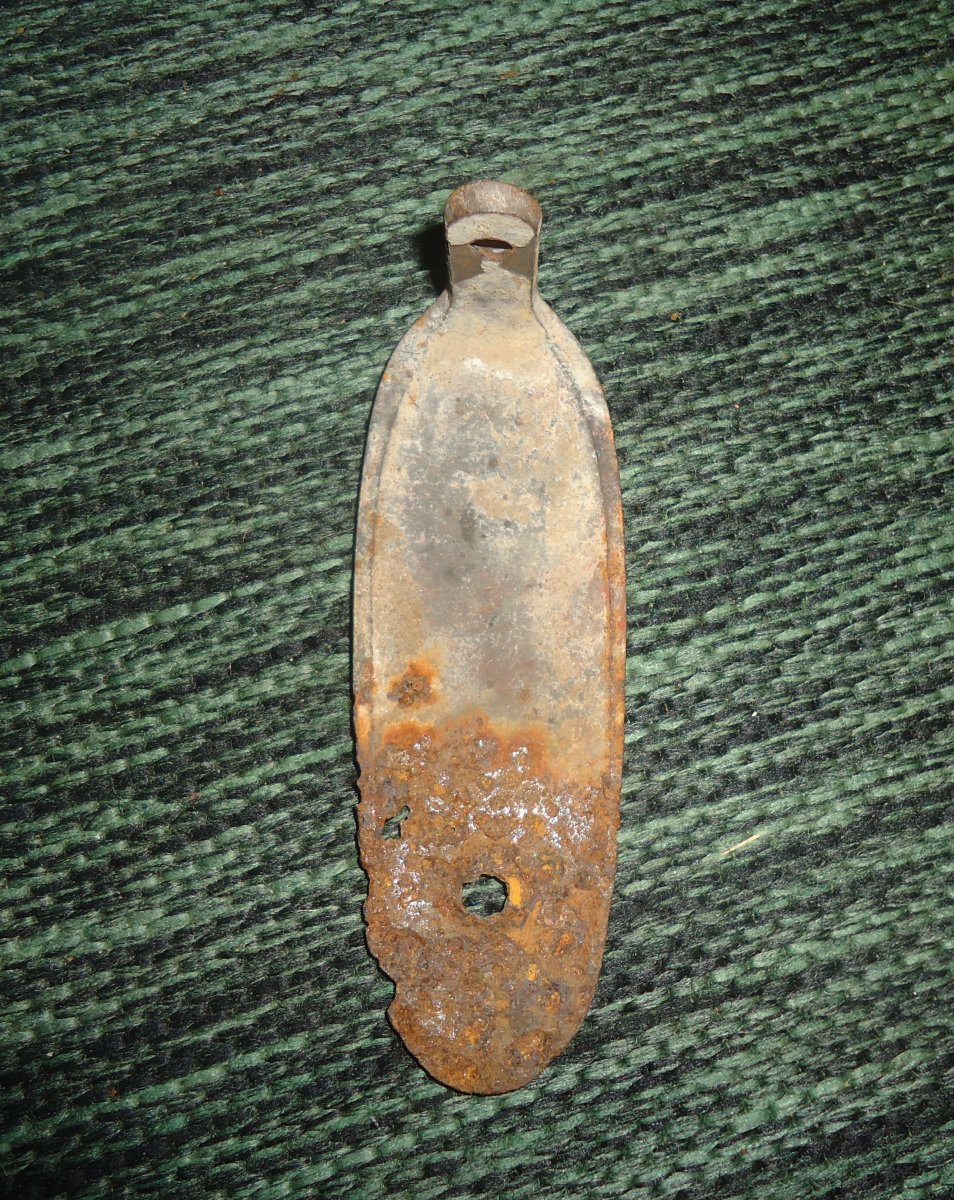

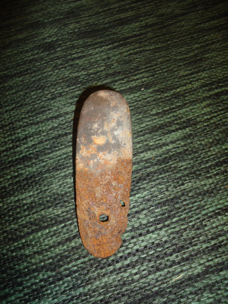

    Вот розжился родным тыльником с тип 30

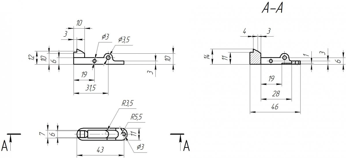

    Подкину чертеж базы мушки
    StudenT(), 663 та syrok подобається це.

    Дня доброго.От сьогодні побавився з деревом до 38-ої.Накладку ще не обробляв.Ложеву пружину використав від мосінки.Решта штатно.Довго шукав інформацію як накладка в районі прицільного кріпиться.Тильник гнув з алюмінієвої пластини(Javist,дякую за креслення),викоримтовував що було.
