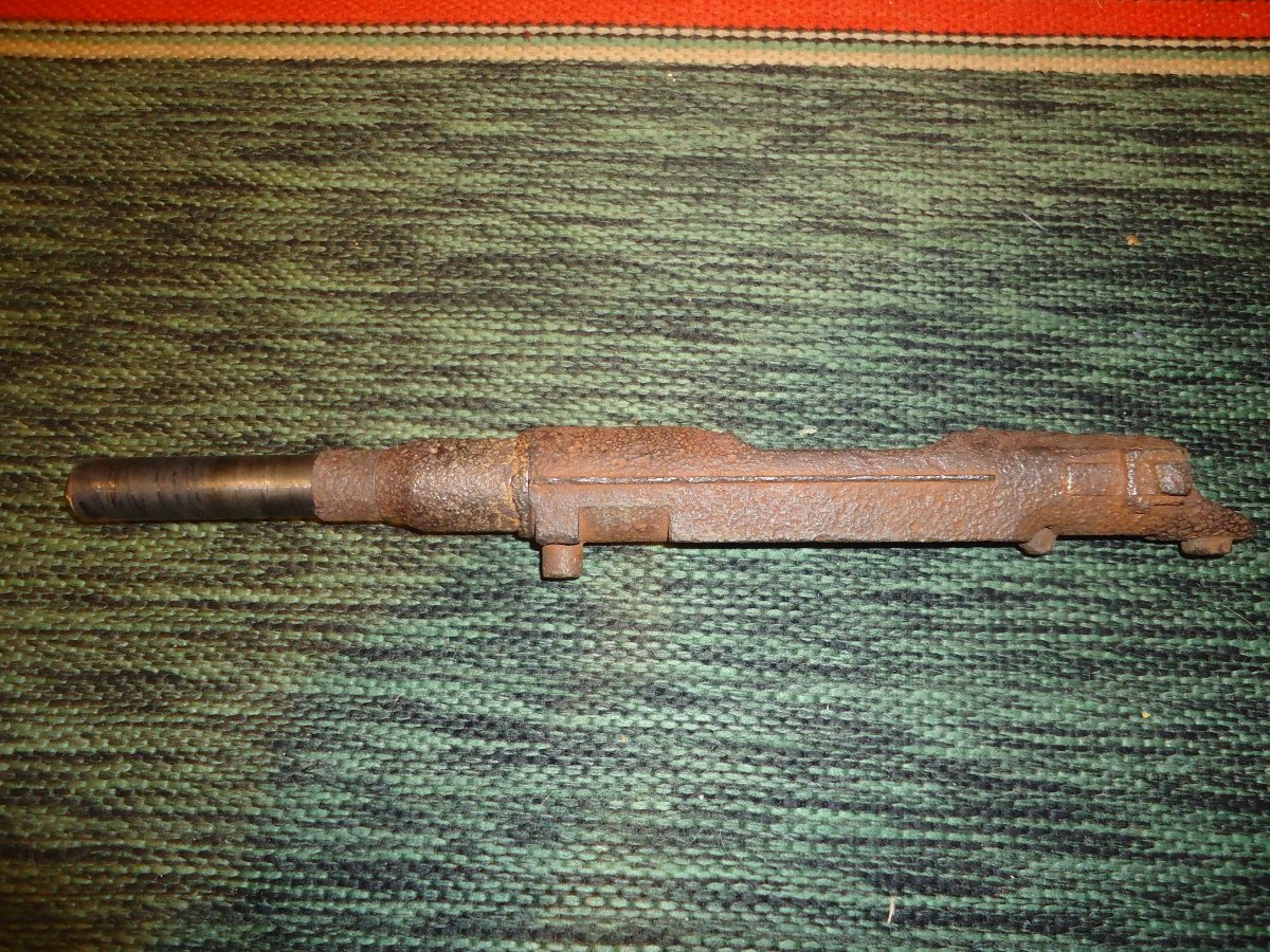

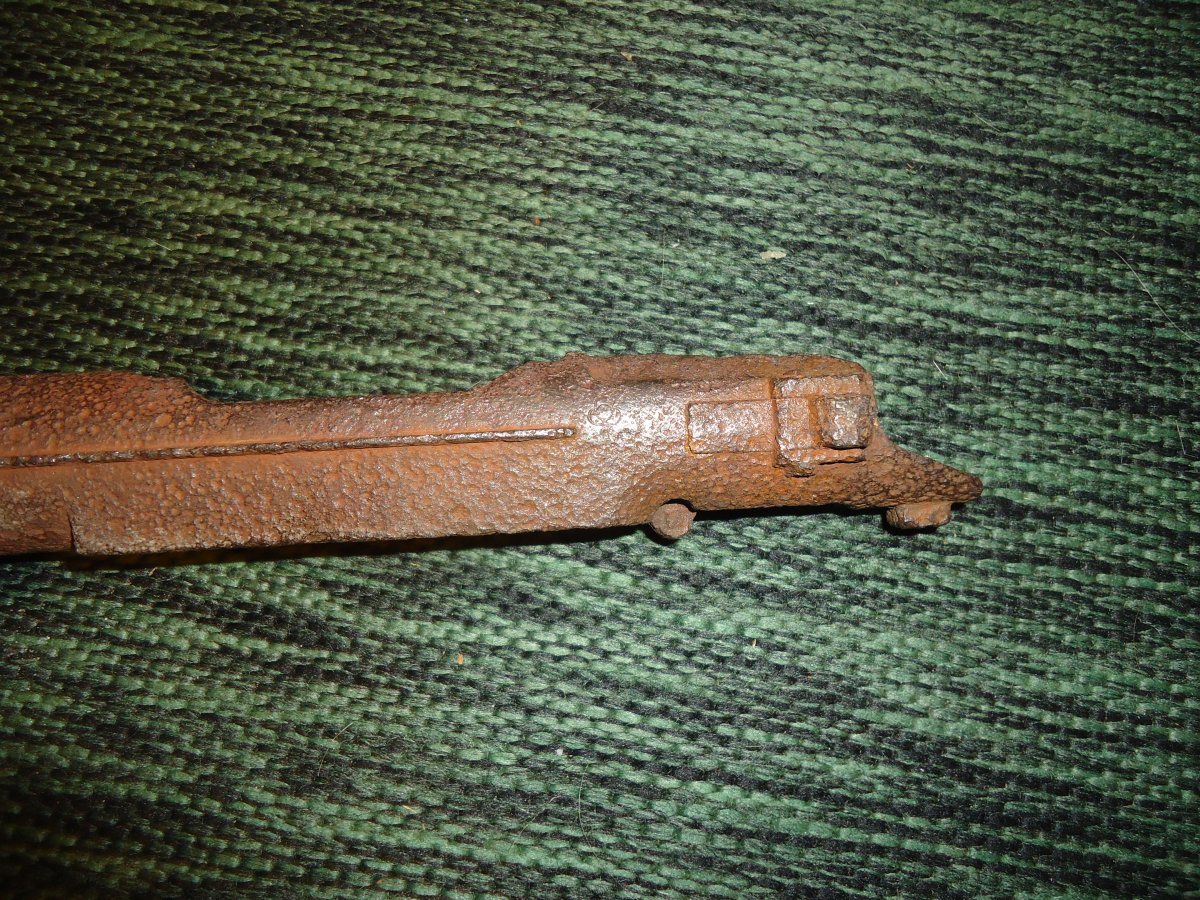

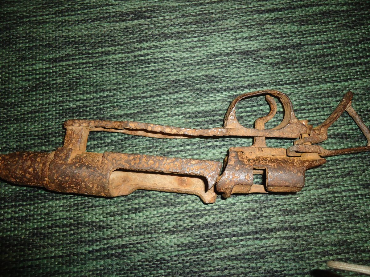

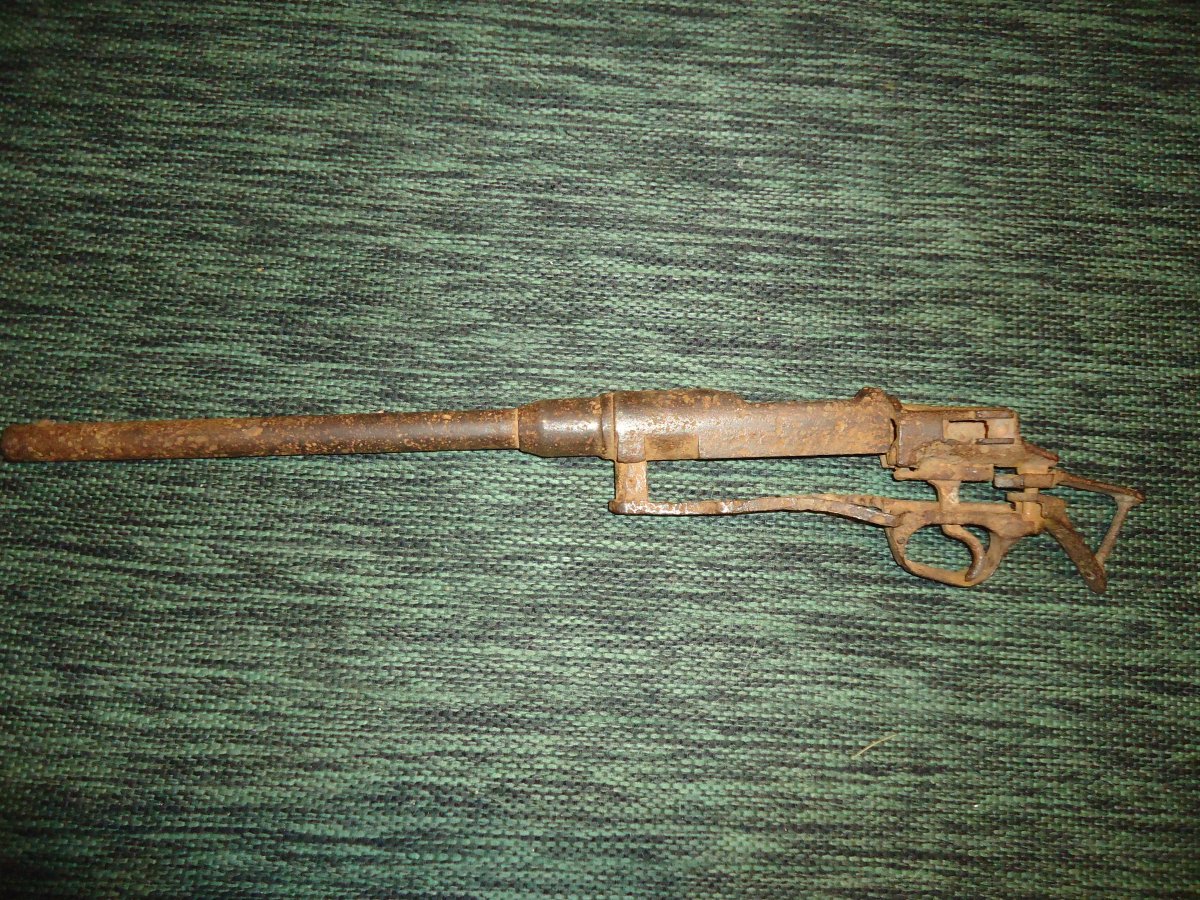

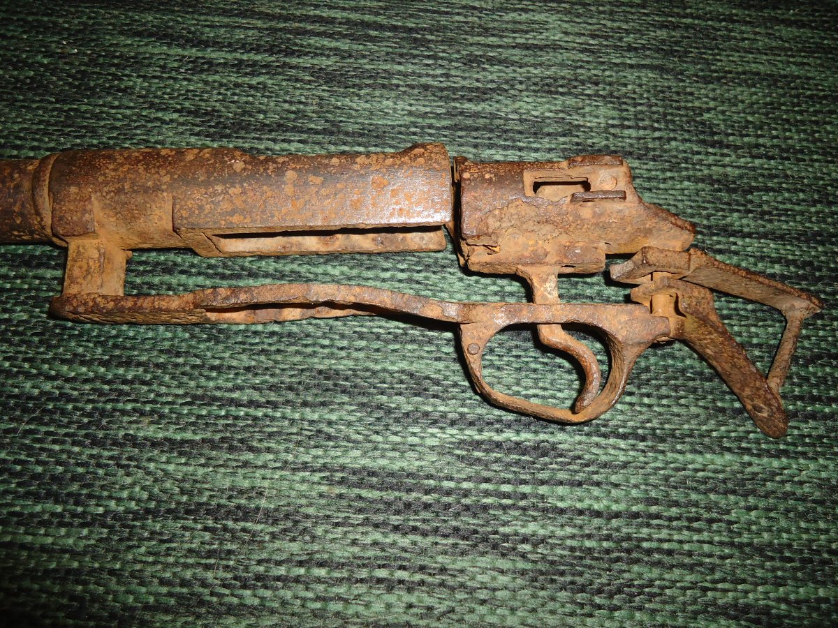

    Добрый день друзья! решил создать тему по арисаке, так как в разделе реставрация находок не увидел такой. Недавно приобрел такой обрез, почти сразу нашелся и ствол к нему. есть еще ложевая пружина. ну что начало есть. будем искать запчасти

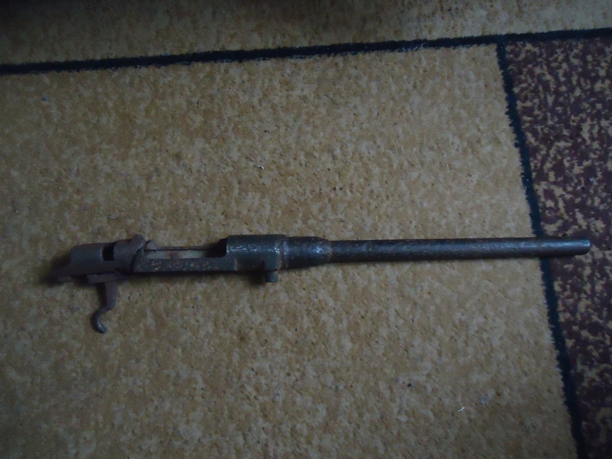

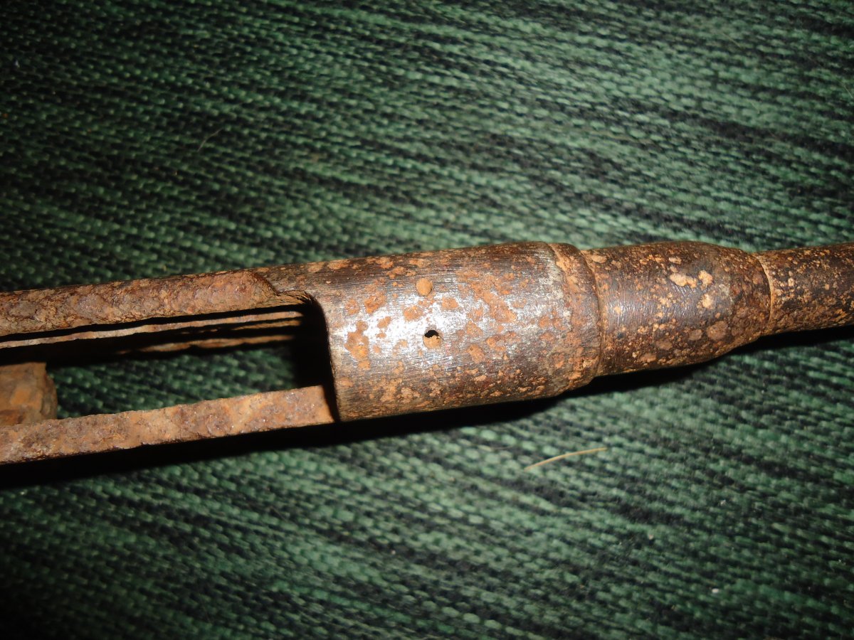

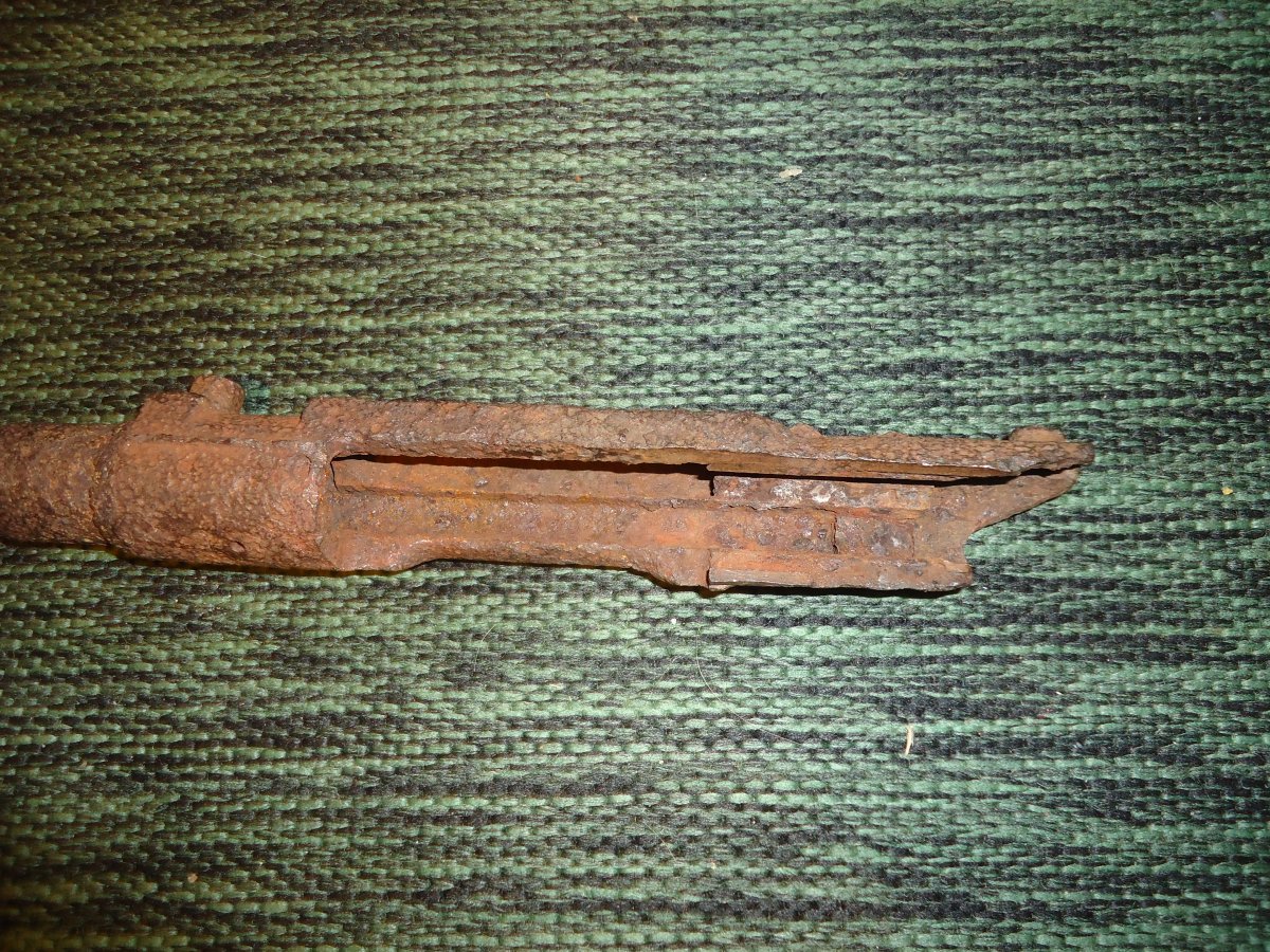

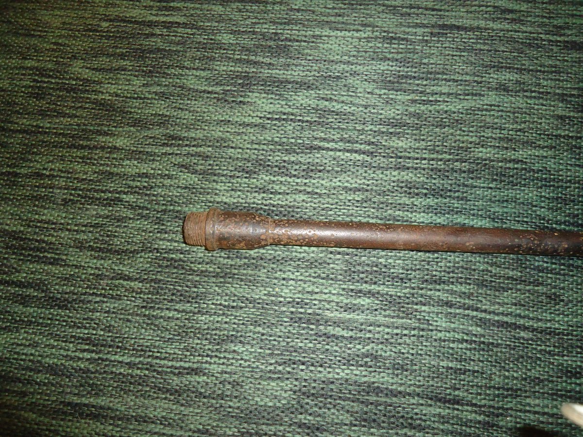

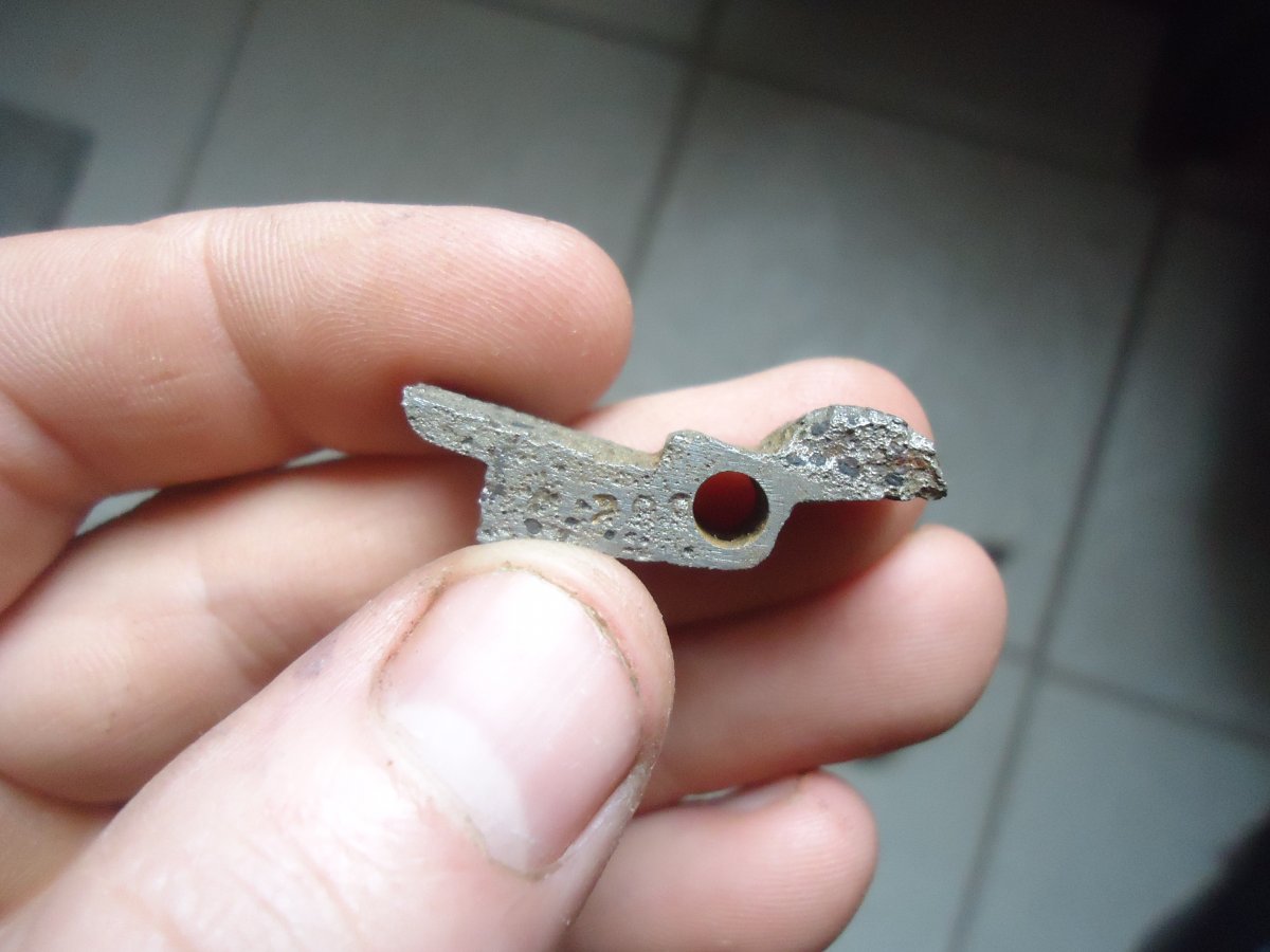

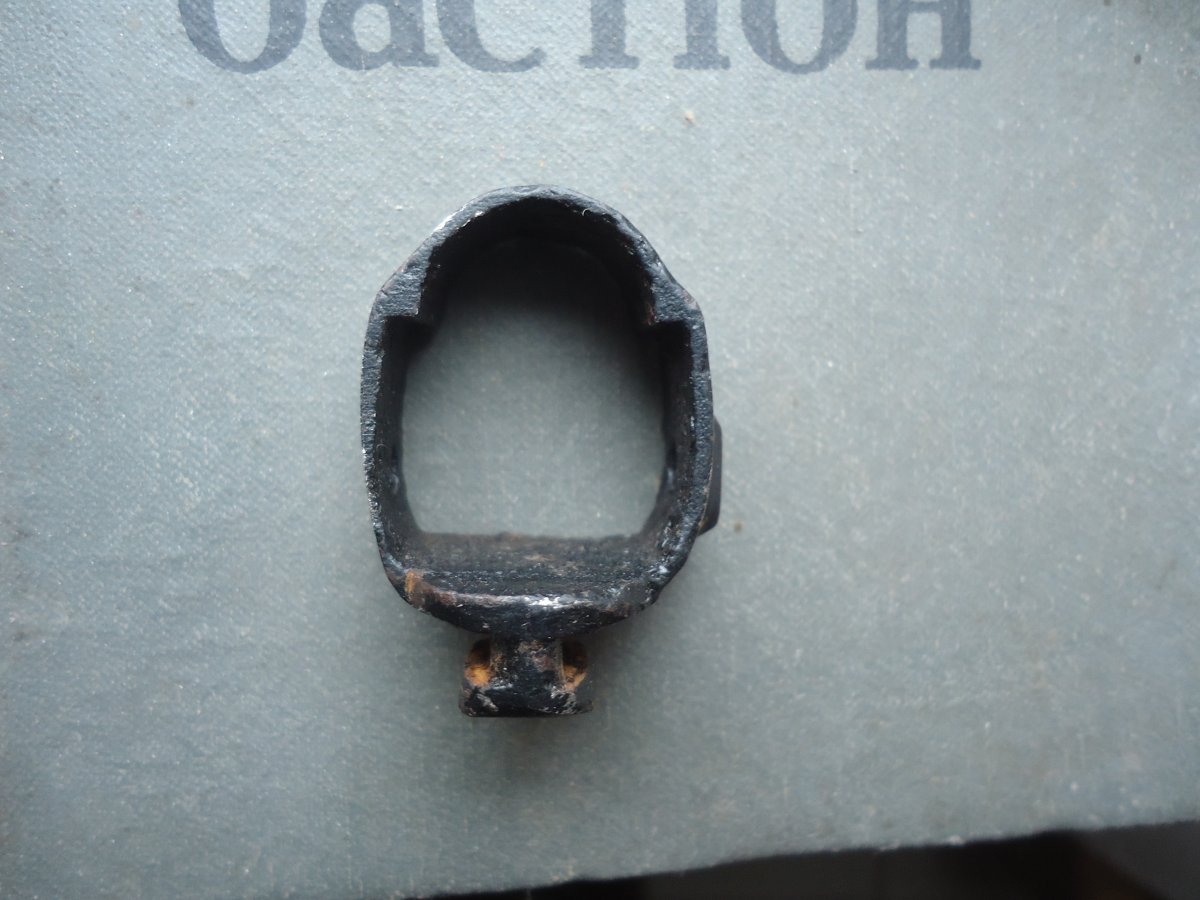

    Стволик, гнутый, резьба сильно пострадала, но с него же не стрелять) на макет пойдет.

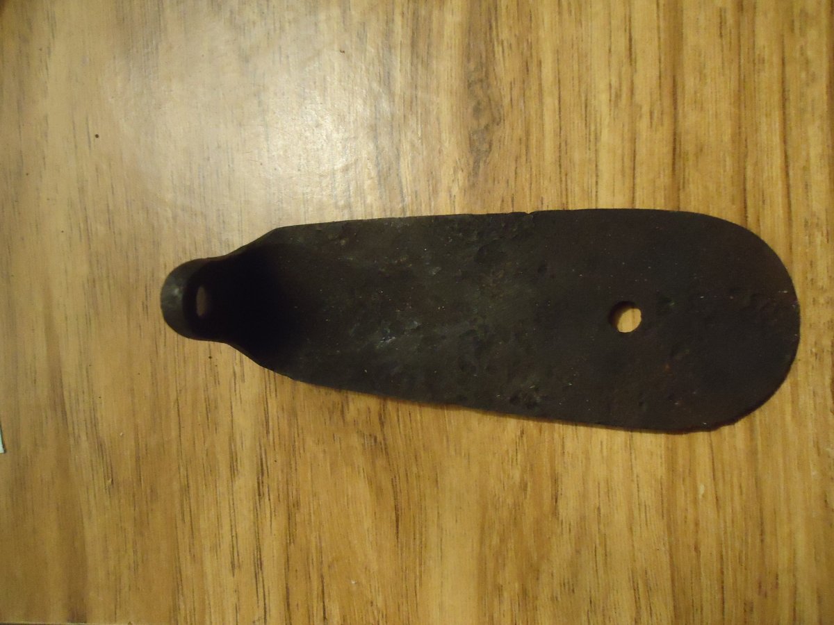

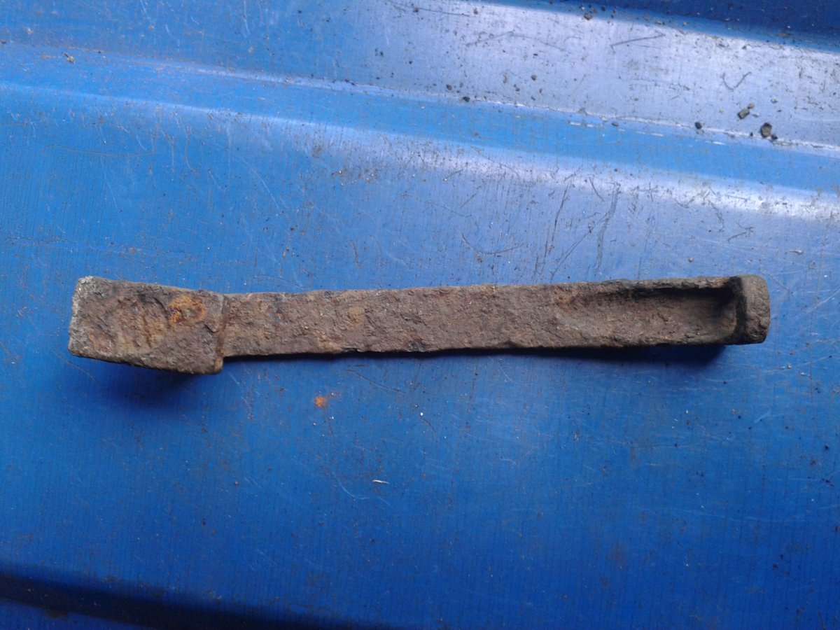

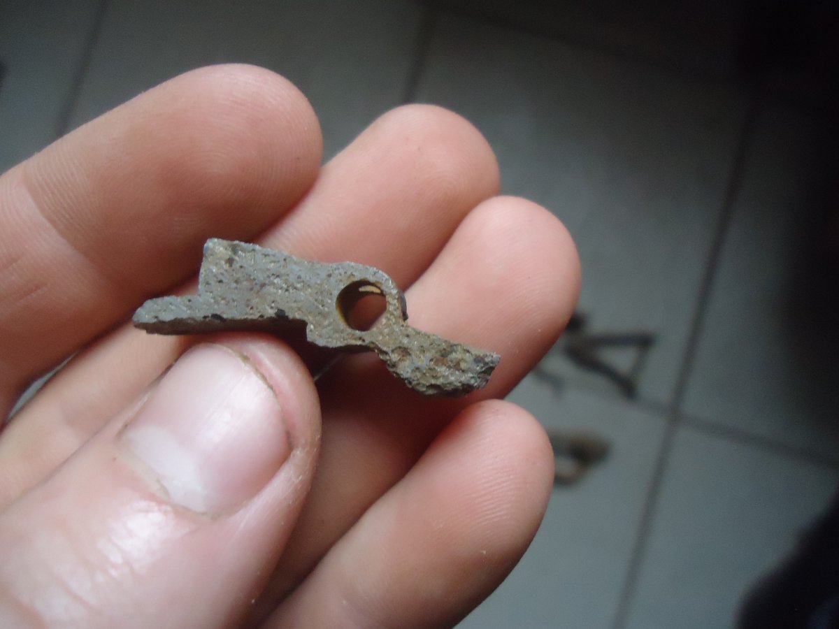

    ложевая пружина

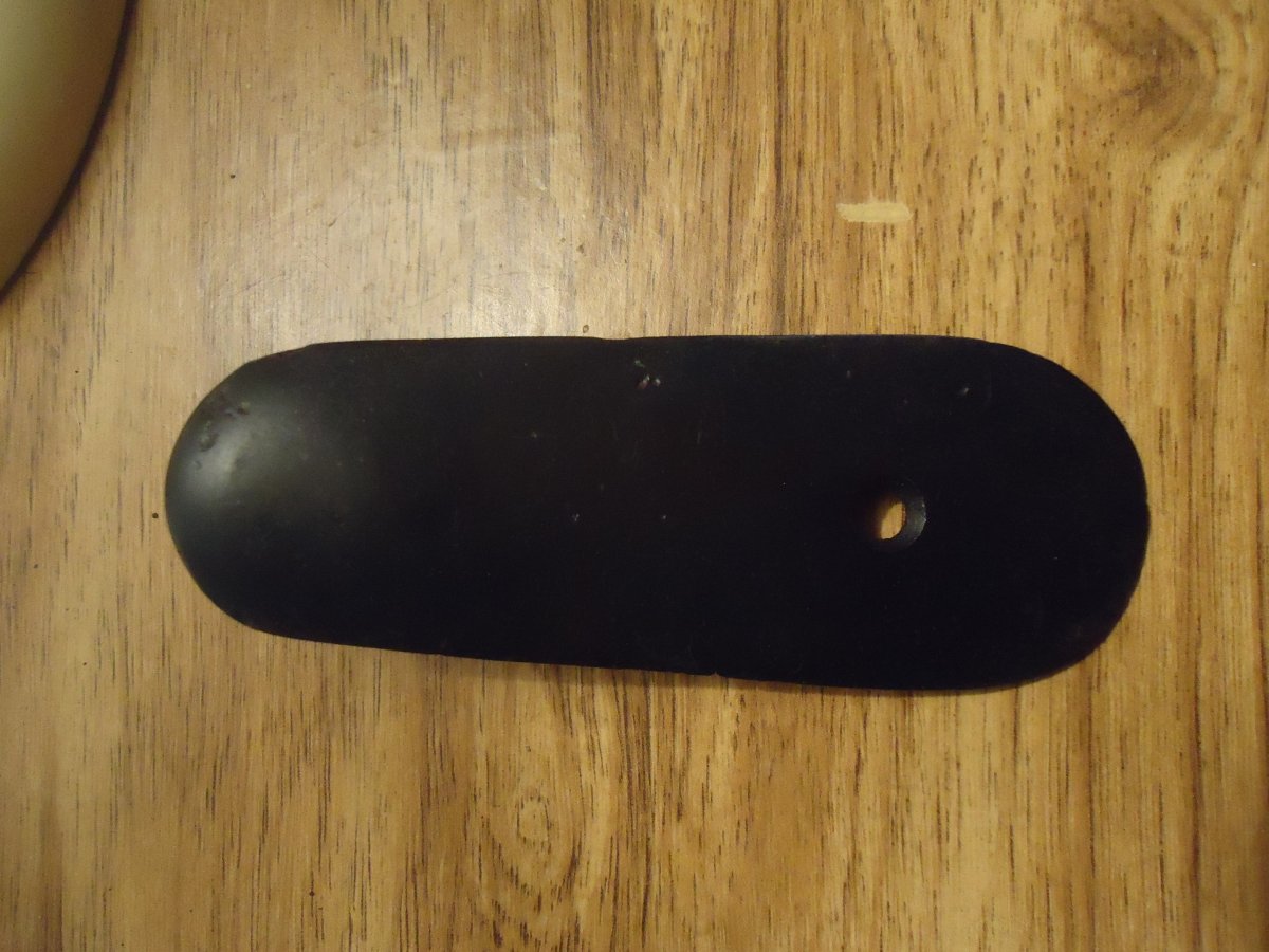

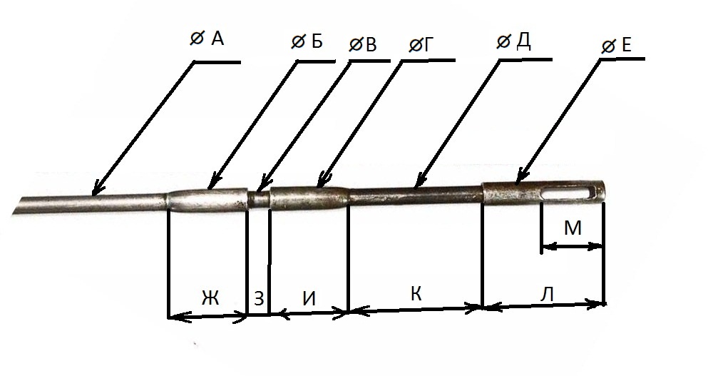

    Комрад просил размеры, может еще кому пригодится
    Oprishok, 968, syrok та 7 іншим подобається це.
  6. Jawist
    Jawist General-major
    18
    27
    7.942
    Слобода

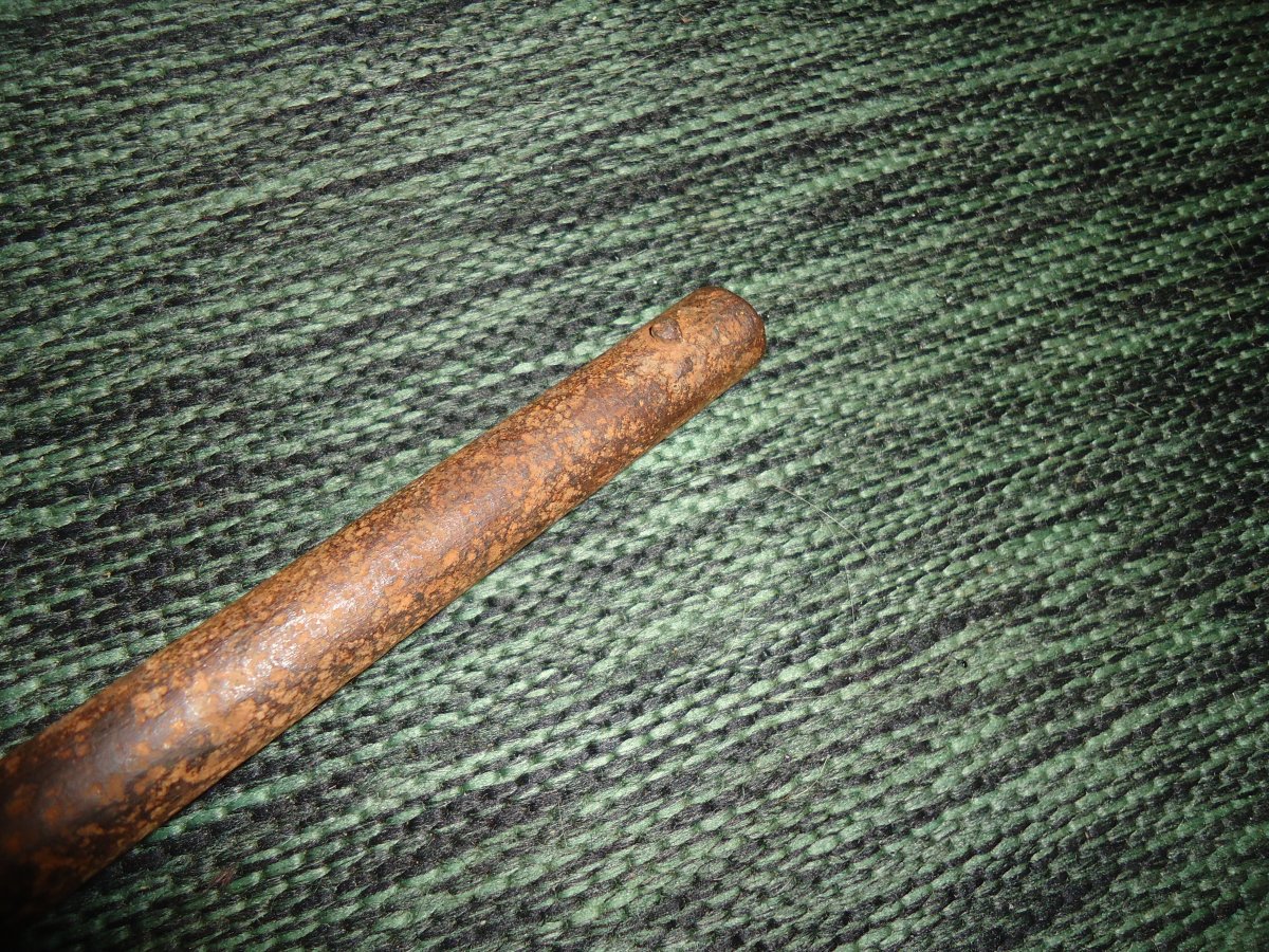

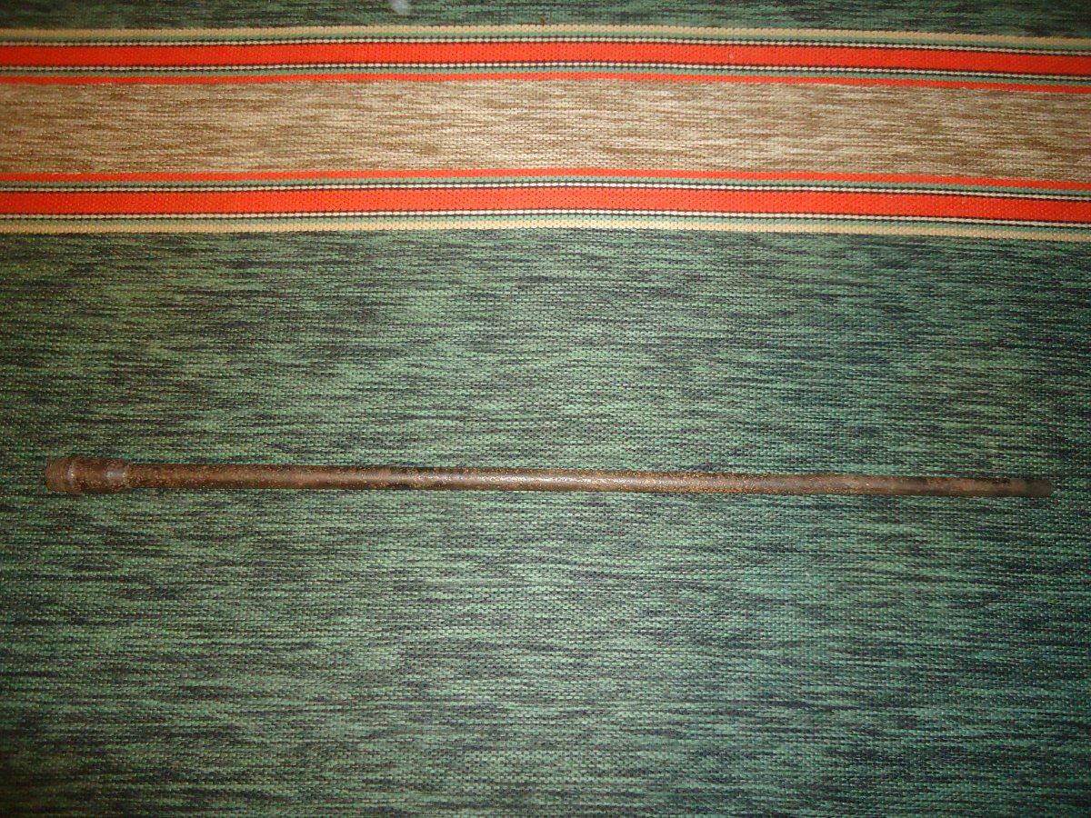

    шомпол
    "общий 750 мм
    А -5.25
    Б-6.8
    В-А
    Г-Б
    Д-А
    Е-Б
    Ж-19.5
    З-5.30
    И-Ж
    К-33.0
    Л-30.0
    М-16.0"

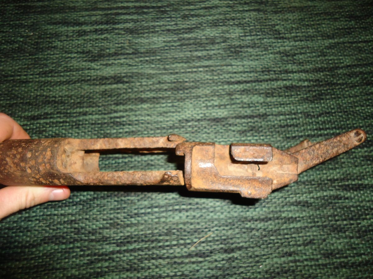

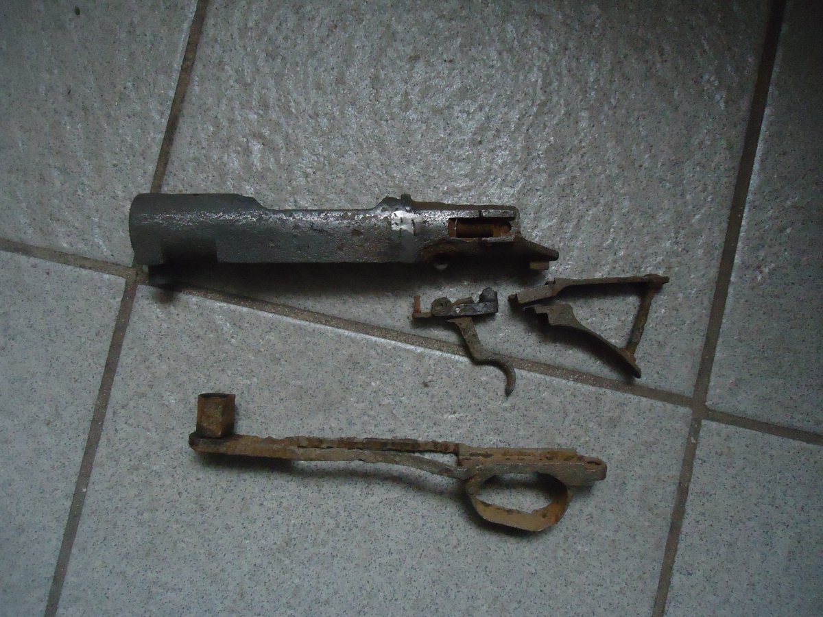

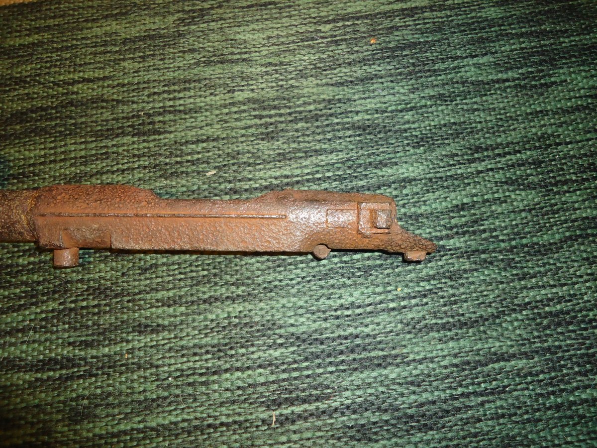

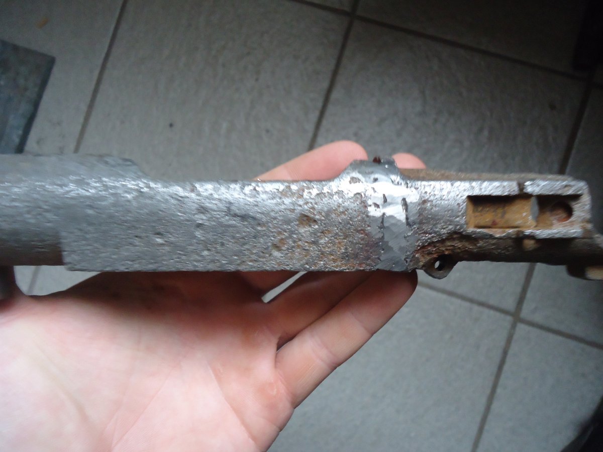

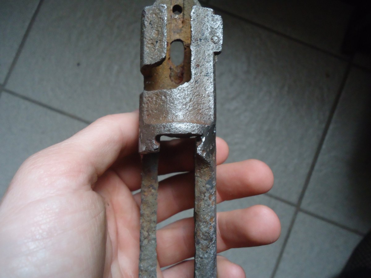

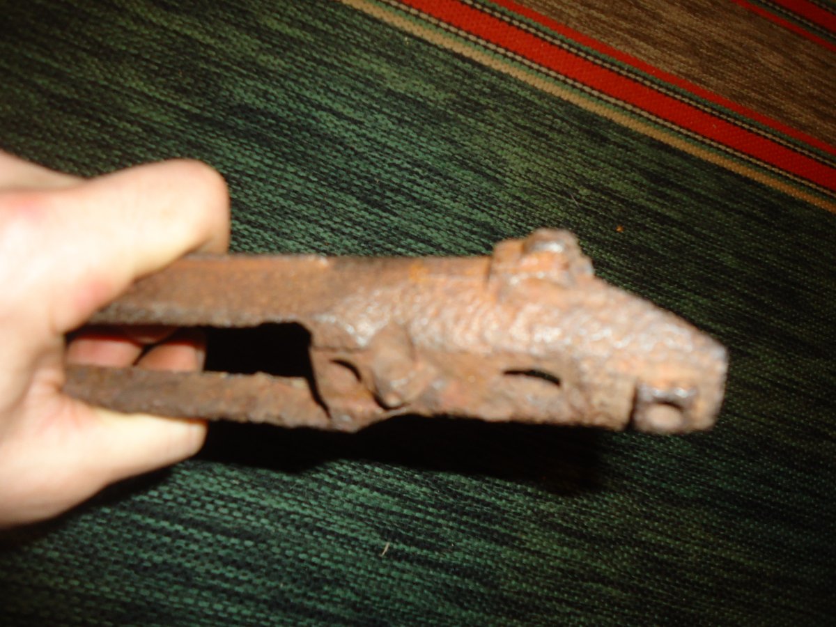

    Комрад с форума подарил задержку вместе с угандошеной рамой арисаки тип 35. будем пробовать снимать
    Oprishok, 968, StudenT() та 3 іншим подобається це.
  18. Jawist
    18
    27
    7.942
    Слобода

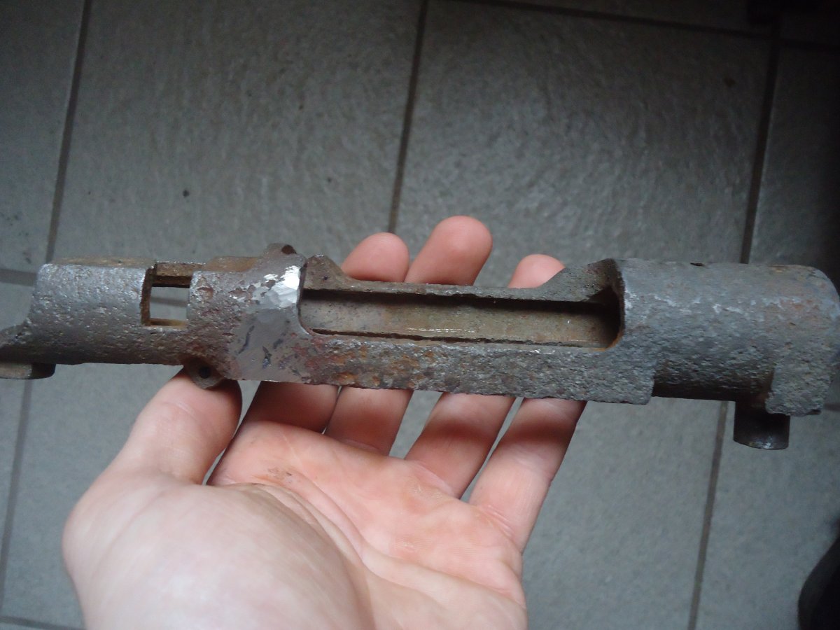

    Снял коробку, надо поварить раму. но в идеале наверное было б иметь затвор, что бы вставить его, а потом варить, что бы не было перекосов потом
    Oprishok, 968, StudenT() та 2 іншим подобається це.
  19. Scolver
    Scolver Feldwebel
    20
    31
    614
    Запорожье
    Варил раму без затвора, проблем нет, потому-что варил по точке. Наложил и сточил сразу, как раз перегреться не успеет.
    Отправлено с моего m2 через Tapatalk
    968, Стрипа, 663 та ще 1-му подобається це.
  20. Scolver
    Scolver Feldwebel
    20
    31
    614
    Запорожье
    Но в этом случае лучше вставить)
    Jawist подобається це.

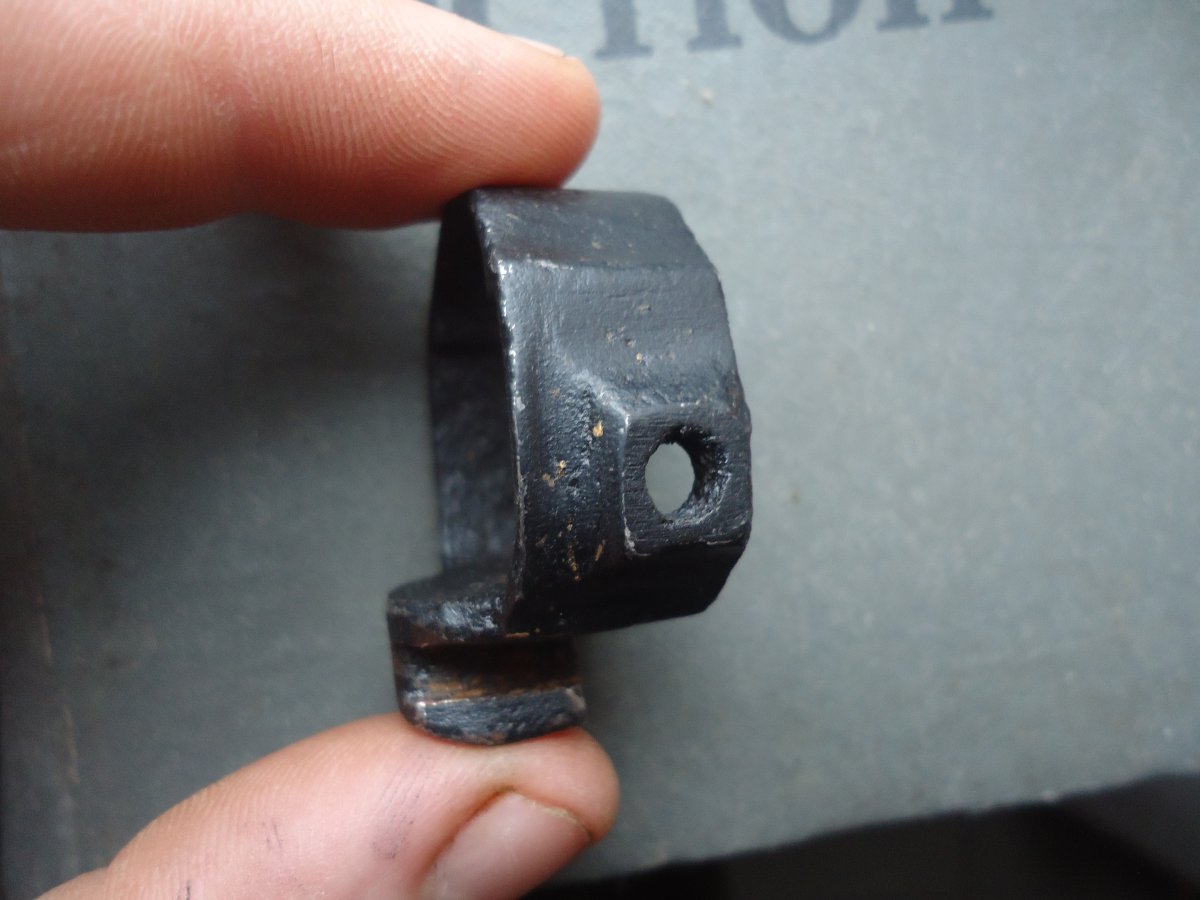

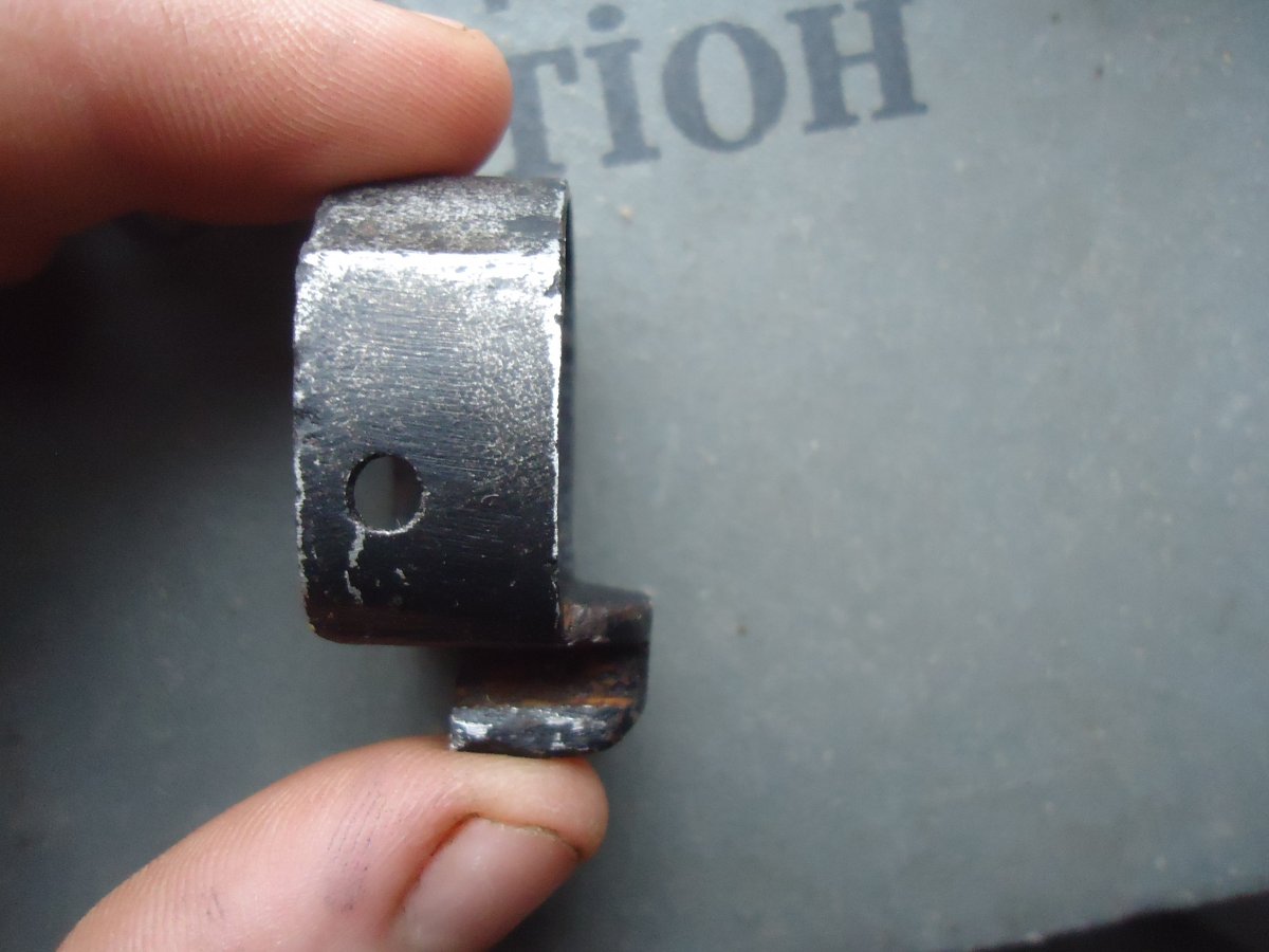

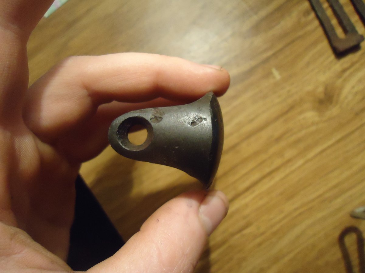

    немного продвинулся в работе
    Oprishok, 968, ArtBorsuk та 3 іншим подобається це.

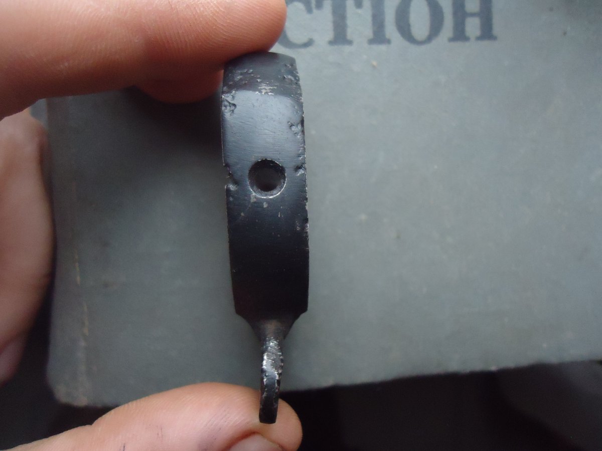

  22. Jawist
    18
    27
    7.942
    Слобода

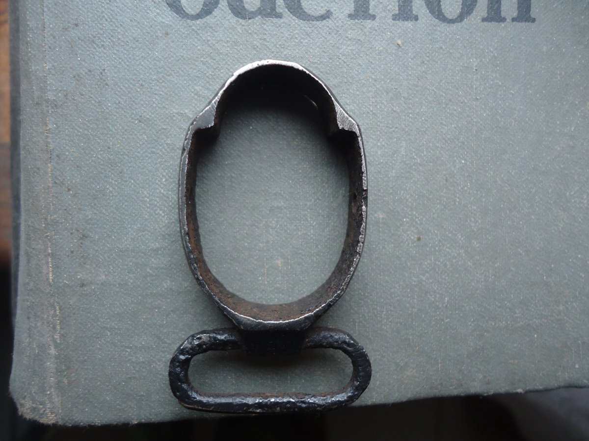

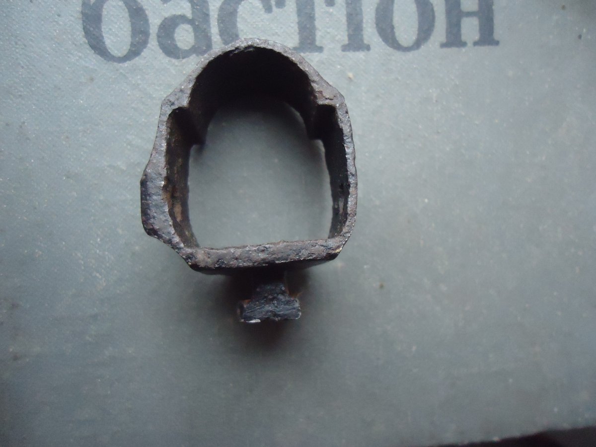

    прикупил немного железа, но кольца чтото не очень подходят(

    Можно еще подварить и напильничком с наждачками пройтись.

  24. Jawist
    18
    27
    7.942
    Слобода
    то уже будет на стадии сборки всего макета
    968, StudenT() та 663 подобається це.
  25. StudenT()
    StudenT() Stabsfeldwebel
    1.002
    не плохо получилось
    968 та Jawist подобається це.
  26. andrey@
    andrey@ Stabsgefreiter
    182
    Хорошо у Вас получается.
