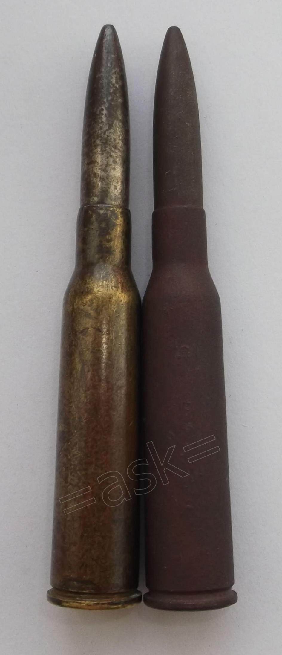

    И я об этом думал когда его фоткал :beer:

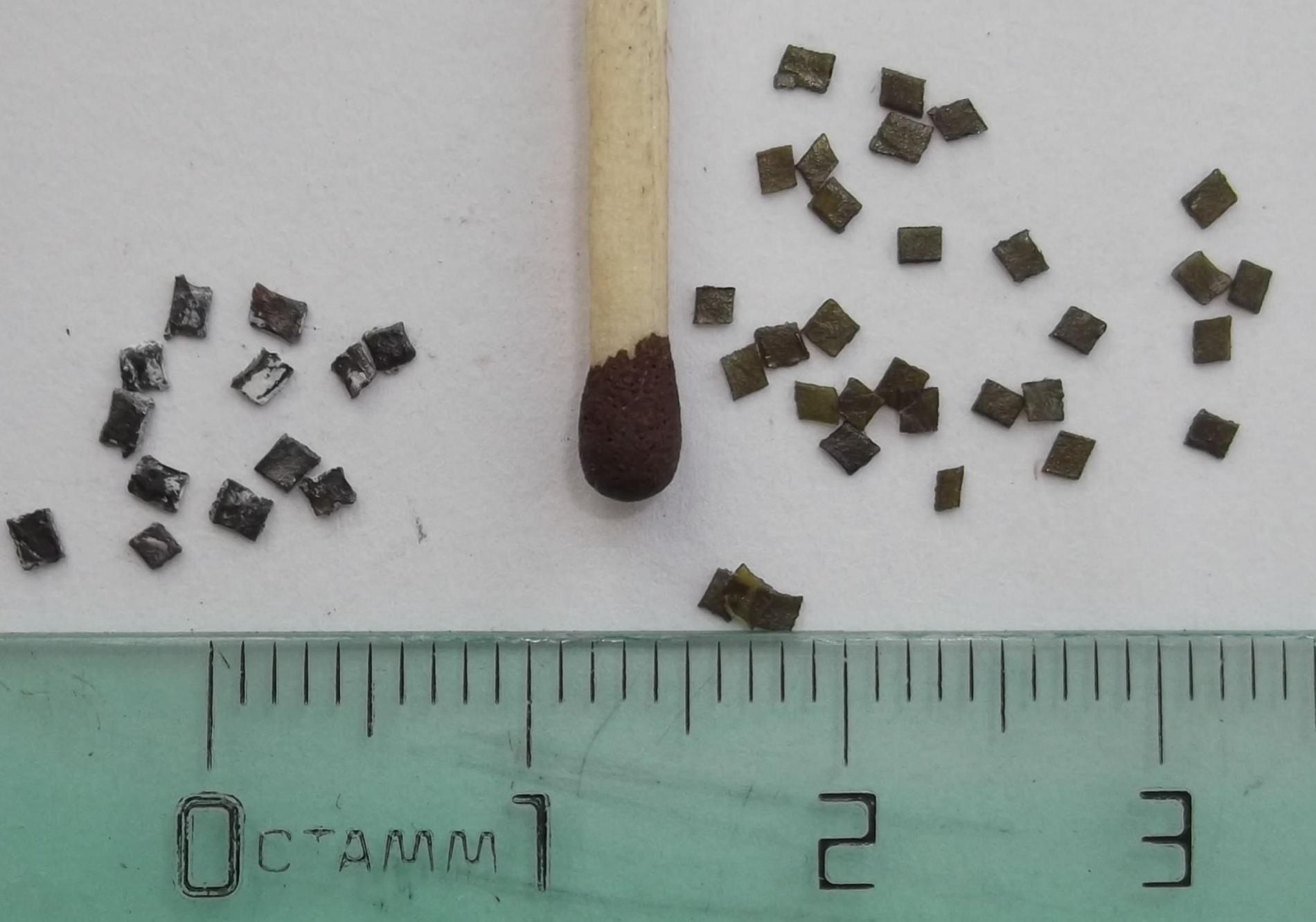

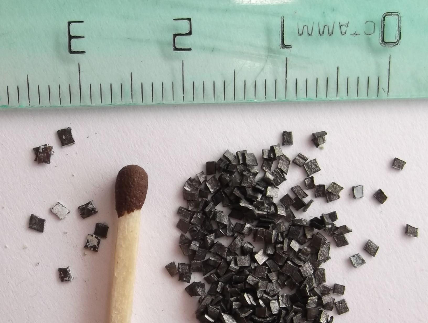

    Так же сделал фото, но забыл выставить:
    на фото порох из патрона с поста #7 и порох из патрона 7.62х54R (Мосинского больше).

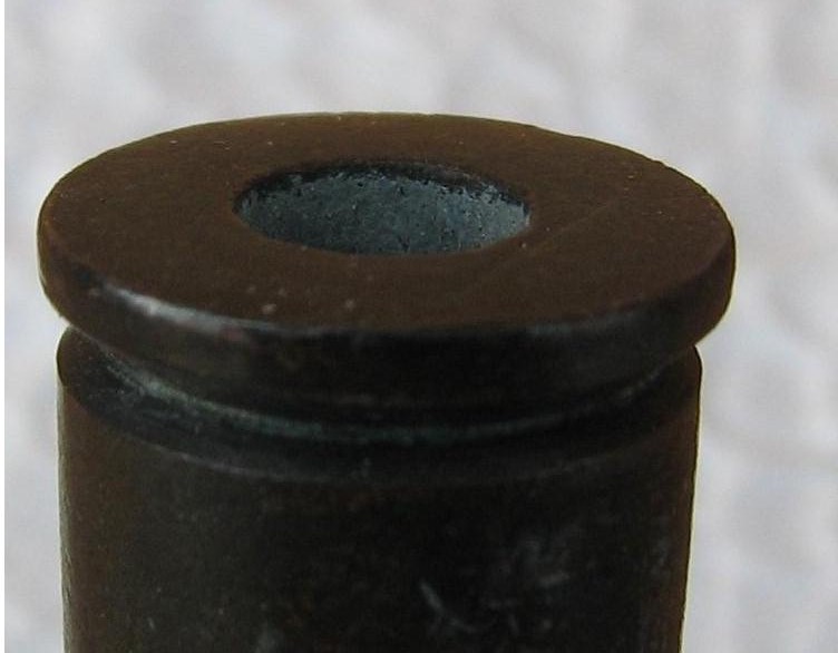

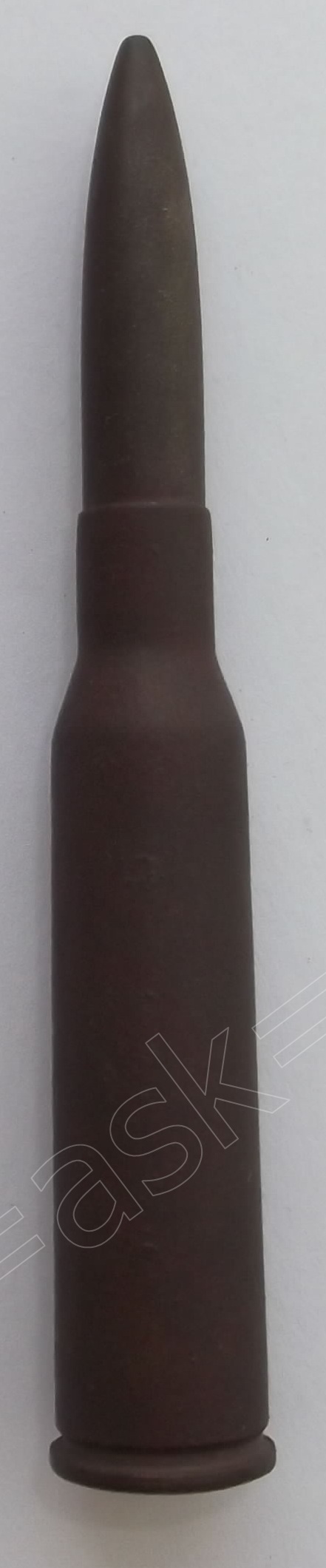

    Вот на днях выкопал такой макет 6,5х51 SR :
    1: фото макета
    2-3: макет в сравнении с Питерской арисакой с остроконечной пулей.
    4: фото пороха в сравнении с порохом из патрона с #7 поста (малое кл-во порошинок) и из патрона с поста #30 (большое кол-во порошинок).
    p.s. После фотосесии порох выкинул за ненадобностью ..
    p.p.s. Это тоже питерская Арисака? просто меня смутила фиксация пули которая вроде отличается от Питерской...:rolleyes:

    Это он и есть, так называемый Sliced Cordite
    4 користувачам це сподобалось.

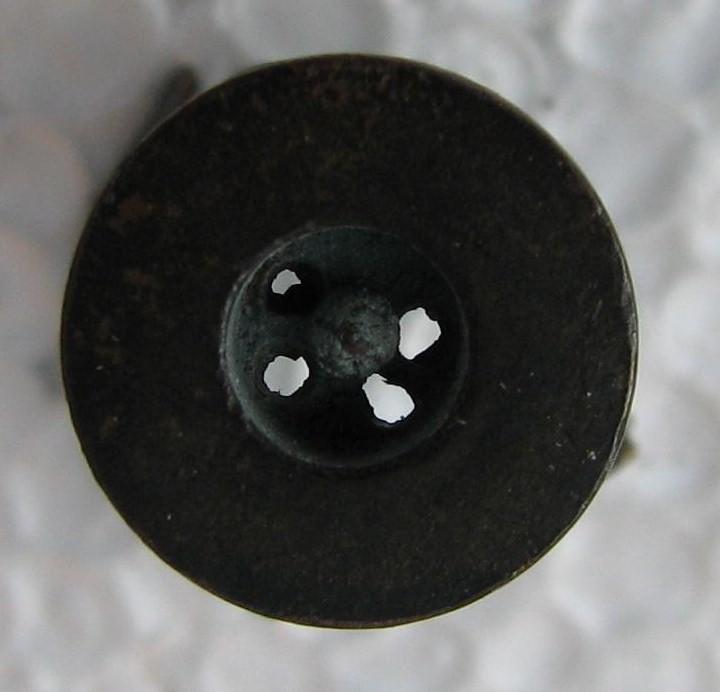

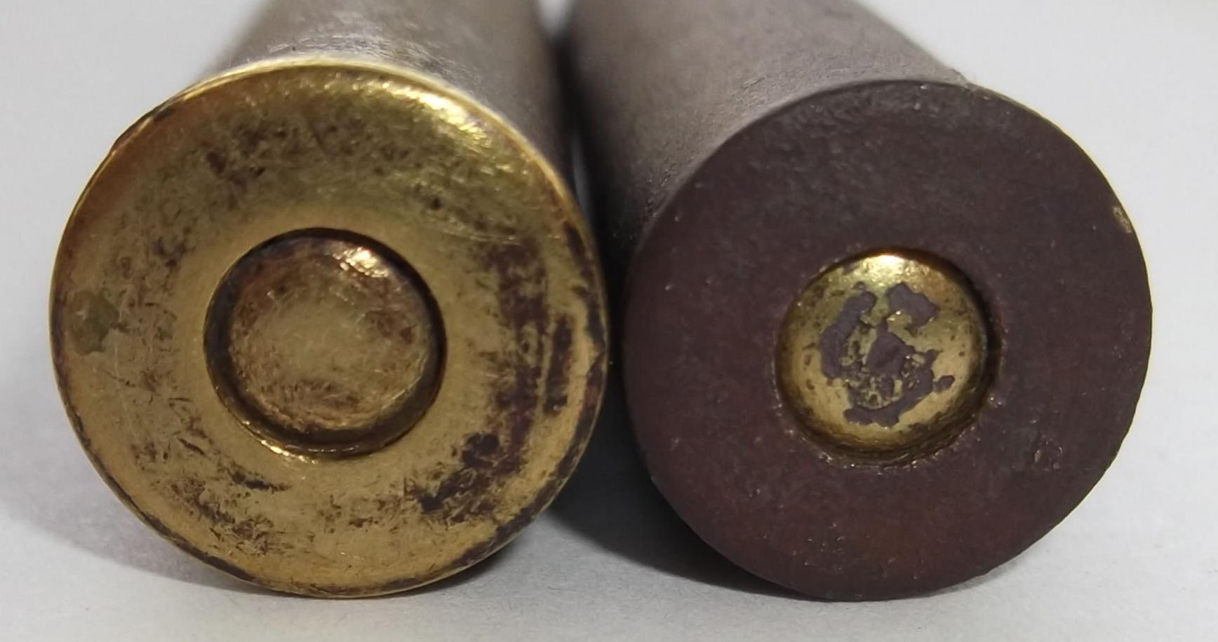

    Пересматривал затравочные отверстия, и нашёл этого "красавца".
    Дно плоское.Крепление пули три точечных керна.
    5 користувачам це сподобалось.
  14. treshkin
    treshkin Moderator
    423
    67
    796
    4.281
    Київ, Україна
    Смахивает на Вулвич - нет ярко выраженной фаски и корявое капсюльное гнездо

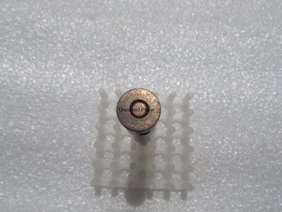

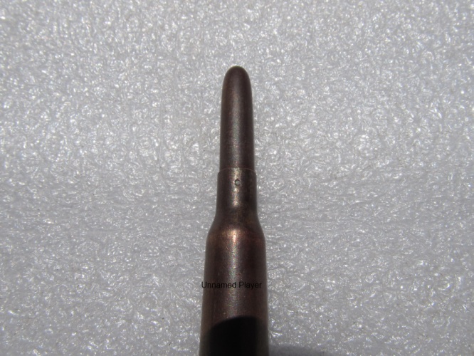

    Вот таким меня подогрели не давно, предполагаю японского пр-ва:
    Крепление пули кернением в 2-х точках,при чем керны немного отличаются.
