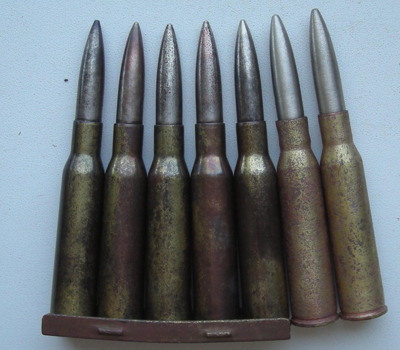

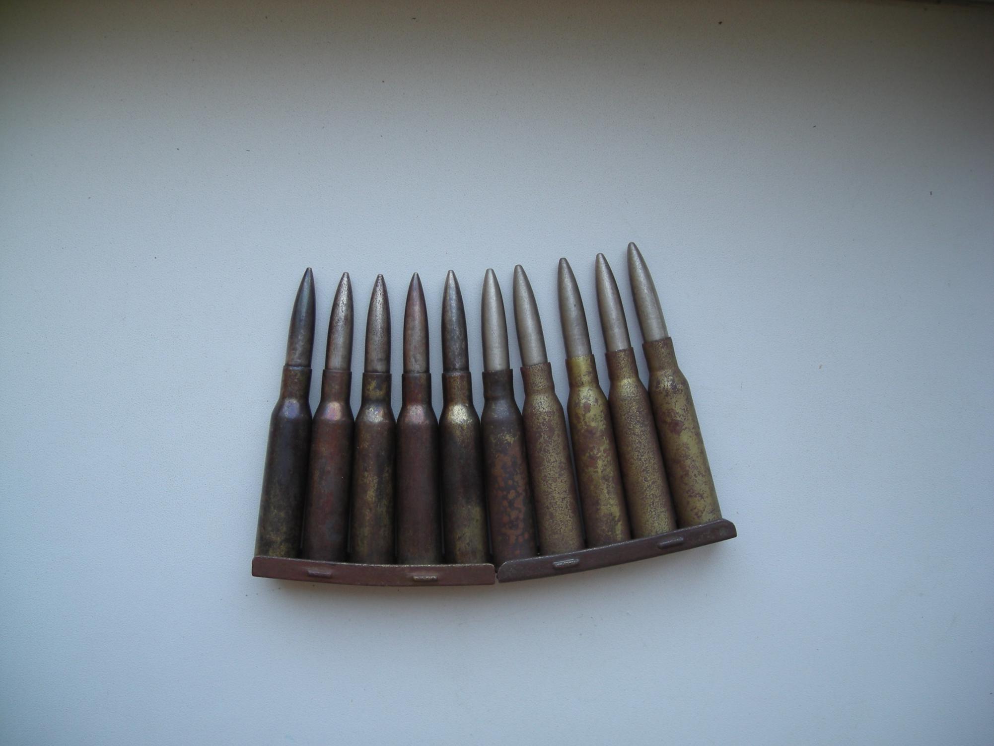

    Впервые за все время моего копа «вылезла»
    6,5х51SR (Арисака). Судя по доступным
    мне интернет ресурсам патрон изготовлен на
    Петербургском патронном заводе. (характерная
    донная часть и отсутствие маркировки)
    Дульце гильзы кернено тремя поперечными штрихами.
    Собственно смущает меня только порох, такого
    я еще не видел в патронах отечественного
    производства. Порох светло –коричневого цвета,
    даже слегка прозрачный, имеет форму квадратиков.
    Так чья же все таки это Арисака?
    Отечественная, или иностранная?
    Заранее благодарен.
    С уважением GINDENBURG.

    Такий порох знаходив у Мосінках зразка 91-го року.
    По арісаках:знаходив два види без клейма,в одних такий порох як на фото,в інших сірі квадратики,як в мосінках зразка 07-го року.
    Завтра виставлю фото донець.

    Встречал такой порох в 7.62х54R обр.1891г. Луганского ПЗ емнип то 1905 г.в.

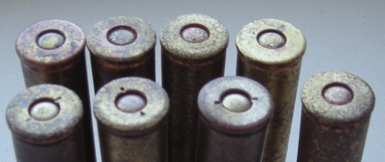

    Галичина
    фото,як обіцяв.

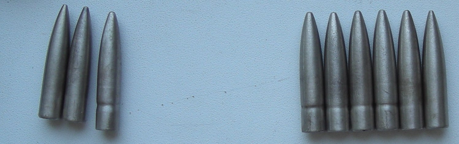

    В тієї,що без маркування порох,як у Вашої(на фото).В тієї,що кернений капсюль - порох сірі квадратики(ВС здається).
    Крім того,у них дещо різна форма кулі,в тієї,що кернений капсюль кінчик кулі гостріший.
    Крім того,маю арісаку з тупою кулею,у неї теж 2 керна на капсюлі,як у тієї,що на фото справа,а порох такий як на фото.Всі були знайдені в одній ямці.

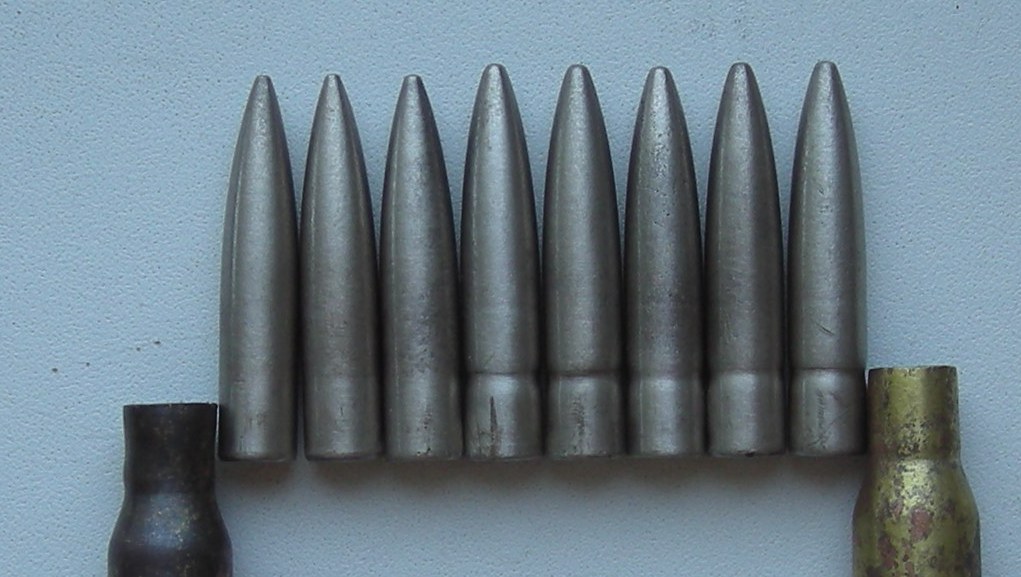

    Метальні снаряди.

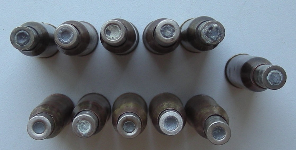

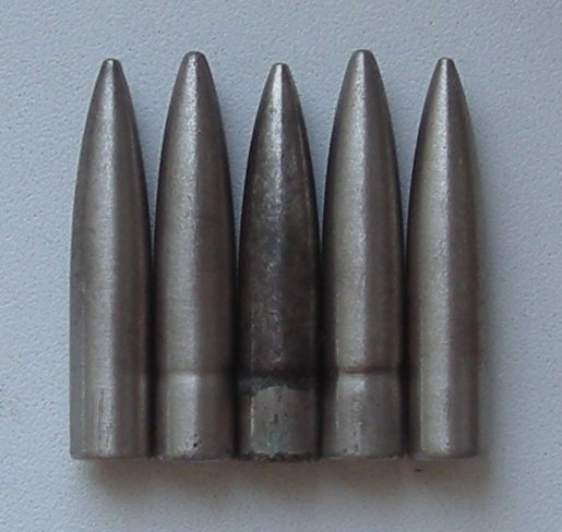

    Проаналізувавши все різноманіття куль до Арісак, можна виділити два типи, що мають найбільші відмінності:
    а) менша "гострота" оживала,
    б) спосіб фіксації - зазвичай, "мегаобтиск" (с) зі слідами плашок на дульці гільзи та на кулі. Але не завжди (див кулю на фото №3 - третю ліворуч)
    в) денця куль - у "російських" - як не дивно, більш акуратно запресовано осереддя. Фото №4 - "російські" унизу.

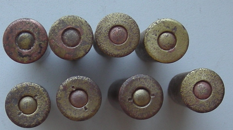

    Ініціюючі пристрої.
    Конструкція "арісакінських" капсюлів не є надто різноманітною: вони є напівсферичні, іноді мають дві чи три риски керніння.
    На "російських" - капсюль аналогічної форми, але без керніння.
    Капсюлів рос.зразка - револьверних чи гвинтівкових - на 6,5мм не виявлено.
