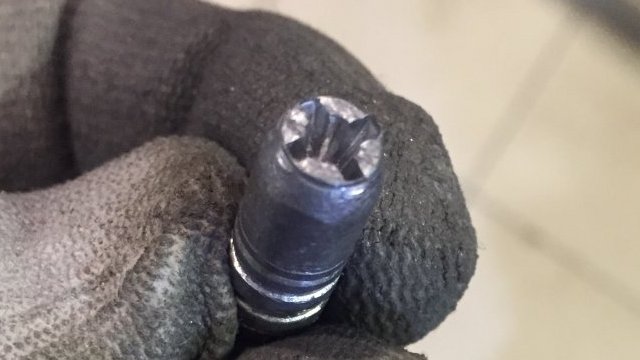

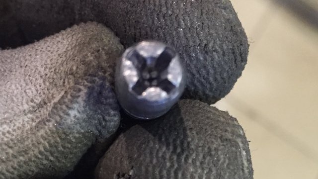

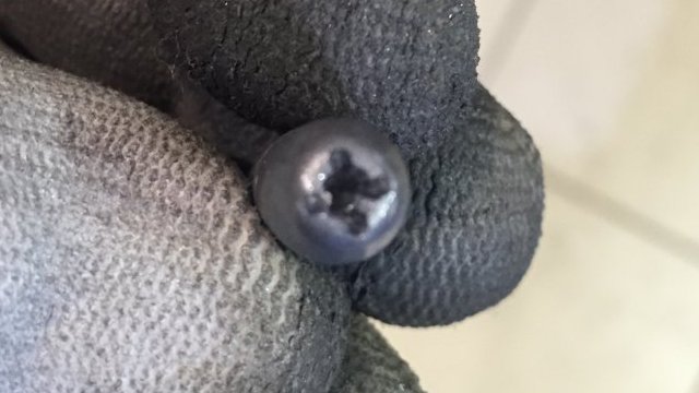

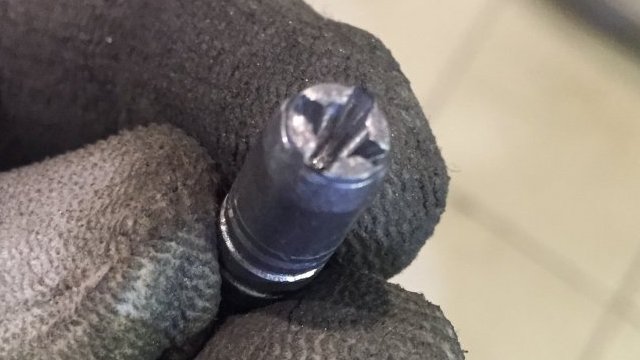

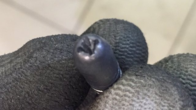

    Сегодня я запустил производство своих экспансивных пуль в калибре .308win (.309") и буду проводить расширенное тестирование в котором смогут принять участие все желающие - пули для тестов предоставляются бесплатно. Заявки отправлять мне в личку или тут в теме, каждому желающему будет выслано Новой Почтой 10 пуль весом 150 грейн / 10 грамм и 10 пуль весом 185 грейн / 12,5 грамм - от тестера нужны фото пуль после попадания в мишень чтобы оценить степень экспансивности и рецепт по релоаду, наличие хронографа не обязательно, видео не нада. Что именно выбрать в качестве мишени - решаете сами.
    Эти пули уже прошли один тест - дозвуковая скорость дистанция 50 метров мишень мешок с мокрым песком они вот тут:
    https://reibert.info/threads/samode...pistolet-karabin.1283587/page-2#post-14391787
    Пули выглядят вот так:
    Это экспансивка 150 грейн:
    Это экспансивка 185 грейн:
    По результатам тестов возможно будут сделаны какие-то доработки или улучшения.
