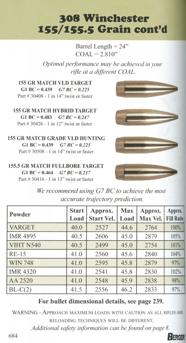

    И так, вот мануалка производителя:
    а вот табличка юзеров матч райфл
    Kievliv та Камча подобається це.

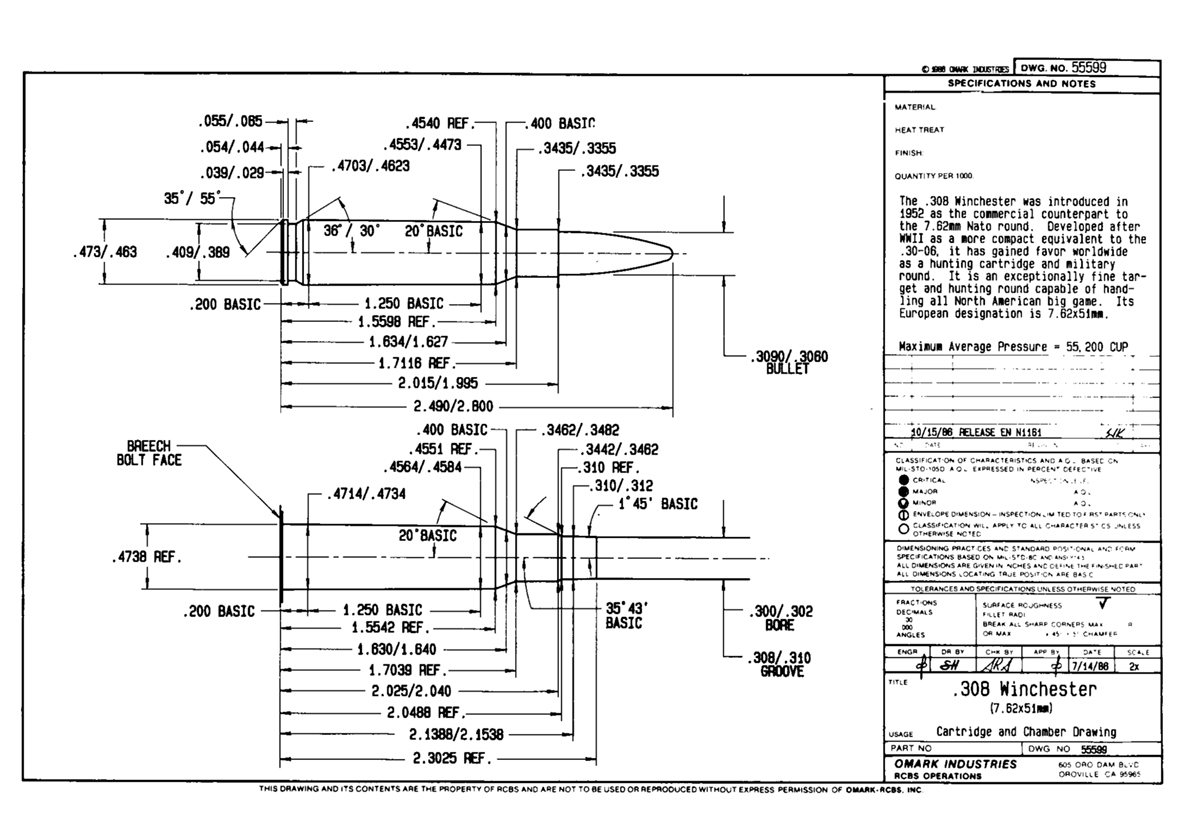

    Україна, м.Київ
    Габаритны 308
