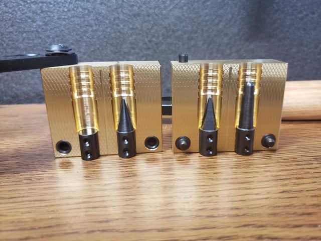

    Дозвук, фирма продает разные штифты к пулелейке.
    berger2000 подобається це.
  7. berger2000
    berger2000 Oberleutnant
    3.510
    У меня пулелейки от фирмы Lee - там нет такой опции. Поэтому у меня будут пули с уникальной формой и размером экспансивной плоскости - какая именно нужна - это покажут тесты.

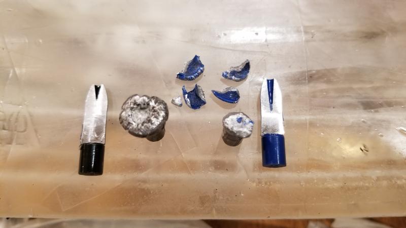

    а вот как на стандартной винтовочной скорости обычно более чем 700м/с раскрывабтся полуоболочки:

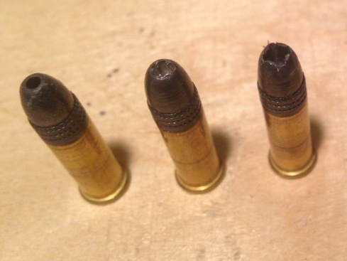

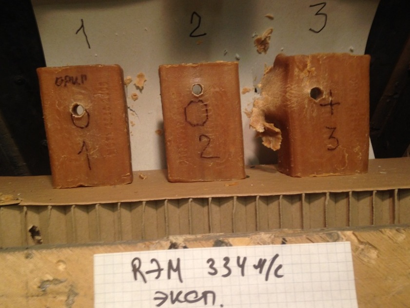

    Доброго! Вот тесты с соседнего форума 22 ЛР пуль доработанных экспансивным отверстием. По-моему результат очевиден.
    http://www.gunforum.com.ua/index.php/topic,8188.390.html
    С ув.
  15. berger2000
    3.510

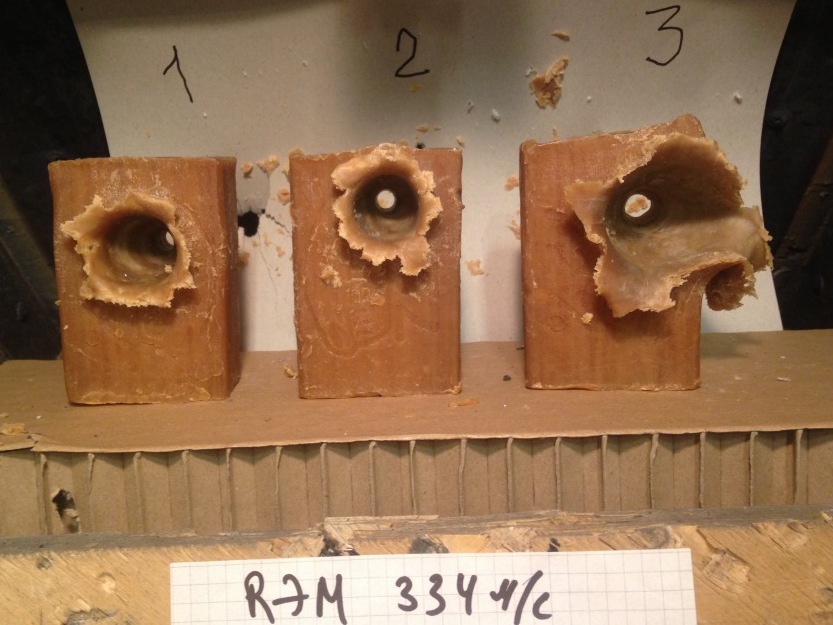

    это часть фото - дайджест
    провел тест на куске хозмыла патронами 22 кал с заводским эксп.отверстием и доработанные моими приспособами.
    Стрелял практически в упор(с 4 м) ,но по вхххх. отв видно,что пули все вошли ровно. На листке указан патрон. На самом мыле есть рисунок-круглое отв-это завод,а шестигранник и ромб(крестик)-это крестообразное отверстие-сделанное моими приспособами. Если на мыле рисунка нет,то слева на право-завод-шестигранник-крест.
    Входящие отверстия.
    Выходящие

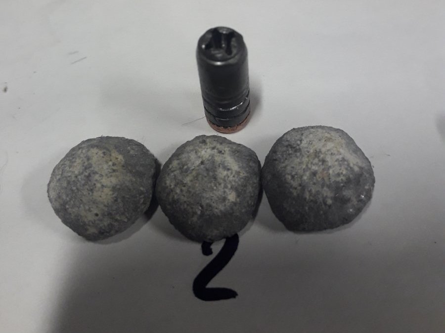

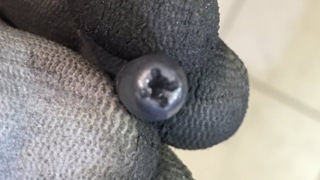

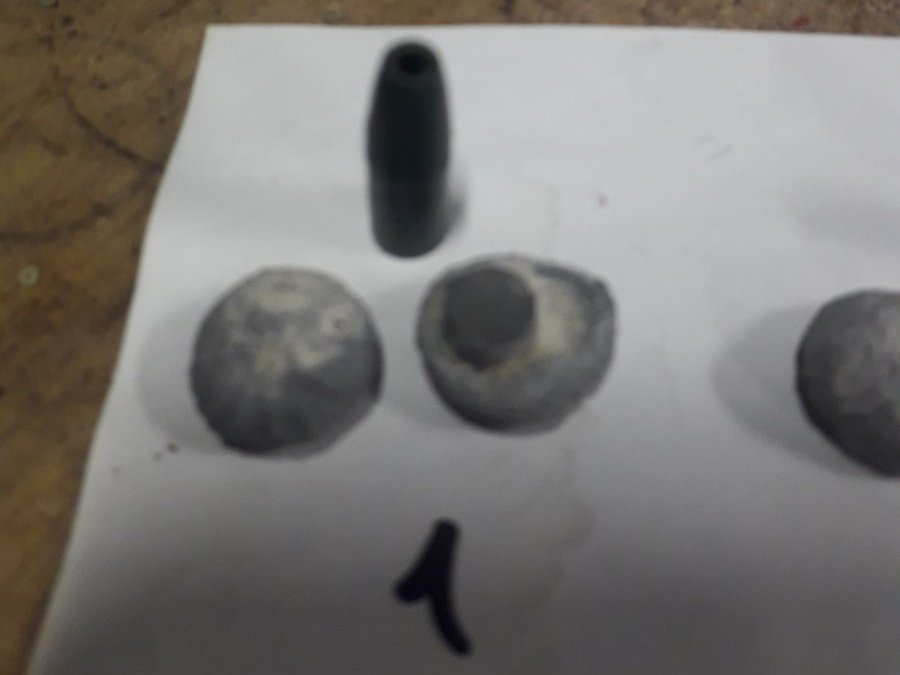

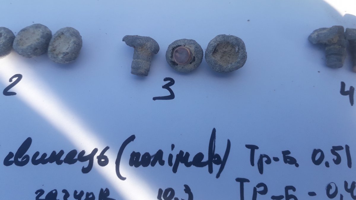

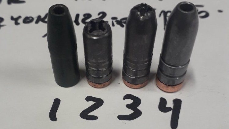

    И так - у меня хорошие новости - провели тестирование на дозвуке моих самодельных экспансивных пуль 150 и 185 грейн.
    До выстрела они выглядили вот так:
    Экспансивная доработка 150 грейн
    Экспансивная доработка 185 грейн

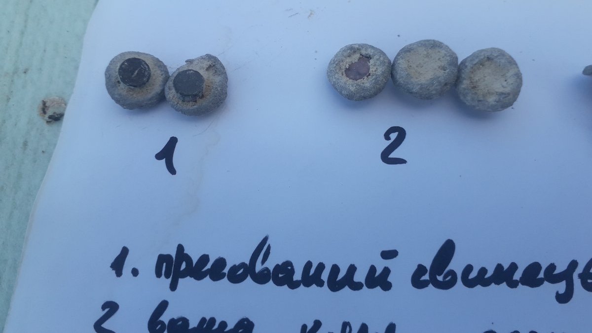

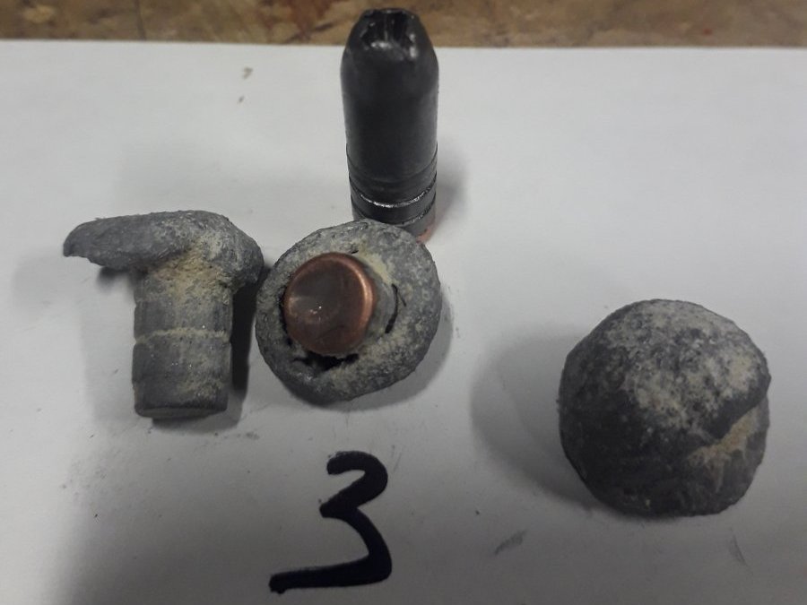

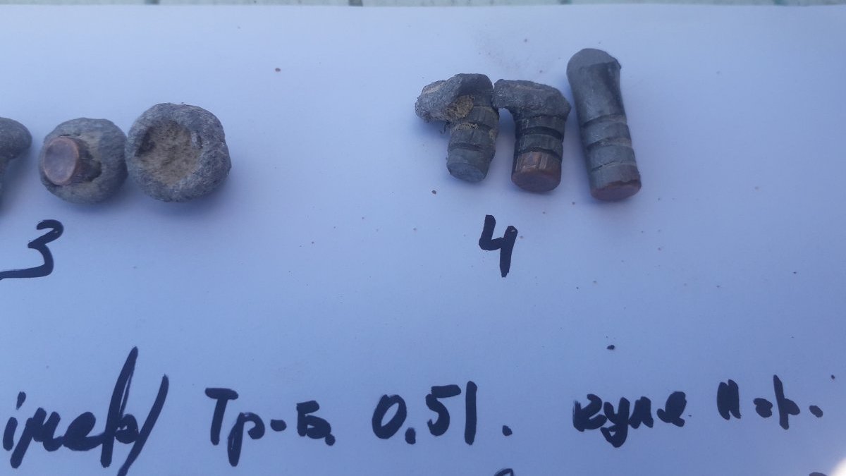

    Результаты стрельбы по мешку с мокрым песком на 50 метрах - все мои пули раскрылись в первом мешке:
    Пуля прессованый свинец в полимере экспансивная под номер 1.
    Моя пуля 150 грейн под номером 2.
    Моя пуля 185 грейн под номером 3.
    Пуля ГРЕМЛИН свинец в полимере экспансивная 12,2 грамм (две открылись в первом мешке, остальные во втором мешке) под номером 4.
    308win-expansiv-1.jpg 308win-expansiv-2.jpg 308win-expansiv-3.jpg 308win-expansiv-4.jpg 308win-expansiv-5.jpg 308win-expansiv-6.jpg

    Дополнительные фото тестов:
    308win-expansiv-7.jpg 308win-expansiv-8.jpg 308win-expansiv-9.jpg 308win-expansiv-10.jpg 308win-expansiv-11.jpg

    Охренеть результат! Это ж во сколько раз увеличился диаметр? С ув

    Сама идея подобной доработки свинцовых пуль для их большей экспансивности принадлежит комраду Олег САН
    он ее опробировал на калибре .22LR и потом позже спустя годы - реализовал на 9 мм и на .308win.
    Моя роль в этом всем скромна - протестировать и наладить производство.
  20. berger2000
    3.510
    Хочу заметить - и это такая экспансивность на дозвуке! А ведь пулю это можно и на сверхзвуке запустить на .308win карабине который основной охотничий калибр в Украине. Чтобы если уж попал в животное - чтобы оно уже не убежало.

    Ну теперь можно порадоваться за владельцев оружия в этом калибра-получилась новая,не дорогая и с достаточно хорошими результатами пуля. Тесты подтвердили,что мягкий свинец,даже при наличии крестовый формы отверстия "цветком" не раскрывается. Хотя песок поплотнее мяса будет. Хорошо бы на тушке еще проверить раскрытие. Но тем не менее Идея работает и труды не напрасны. С ув.
  23. berger2000
    3.510
    Да свинец цветком не открылся - но из-за того что отверстие у нас в пуле большого диаметра - она получилась с большой экспансивностью. По поводу мешка с мокрым песком - тестер до того как тестил мои пули - он для охоты успешно использовал пули от ГРЕМЛИН считая что у них хорошая экспансивность (пуля номер 4 в тесте) - на песке очевидно что у моих пуль экспансивность НАМНОГО БОЛЬШЕ.
