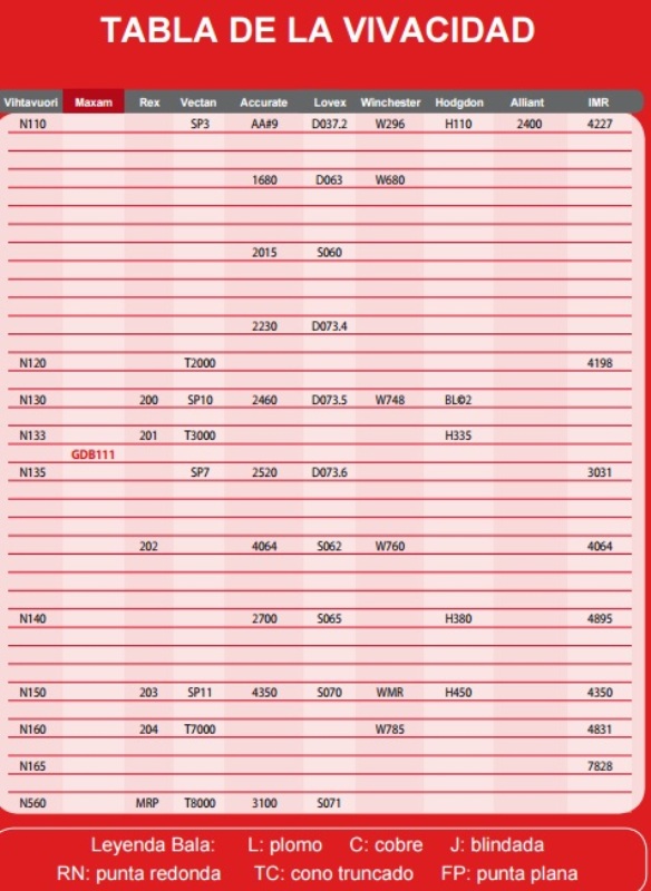

    Чи ж вдалося кому небудь підібрати працюючий рецепт із MAXAM GDB 111 для .308?
    Зокрема, для куль 175 грейн з метою отримання впевненого суб-МОА.

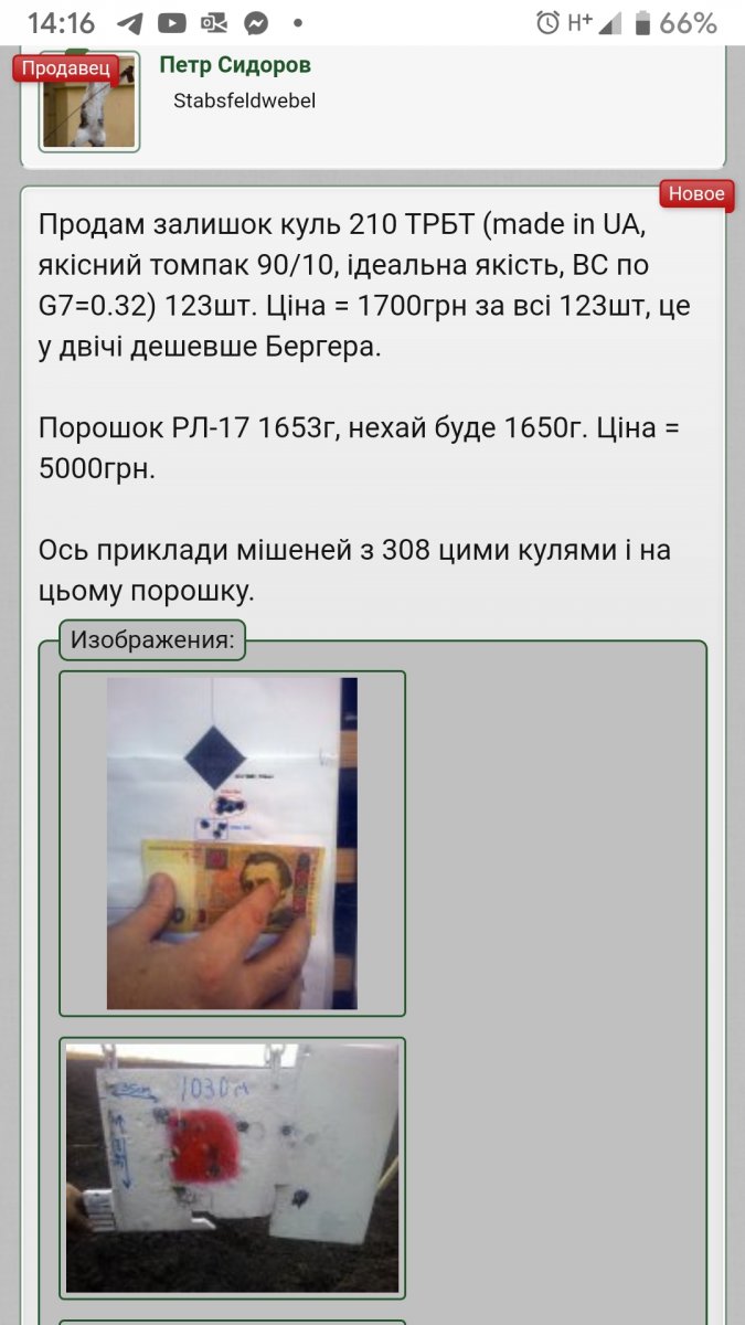

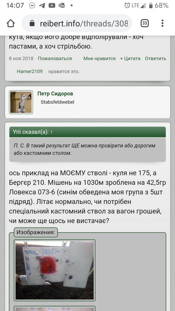

    Слоник, чого ж ти мій диван не обійняв досі за 5 років, чи може допомогти з відношенням? Я випадково на телефоні тицьнув малу фотку, коли об"яву робив, але ж тобі пофіг - там 5 влучань поспіль, а порошок 073-6 на тій мішені. 17й на інших є і там так само - в півхвилини, на рахуй 2 групи (з інтевалом 10хв) по 3шт, між ними 2 кліка по висоті і незмінна точка прицілювання на відстані 510м з бічним вітром від 5 до 7 м/с. та сама куля 210ка і швидкість 765-767м/с (3,0г РЛ-17). обидві в 0,5 вклались.

    Я спробував з цим порошком трохи постріляти.
    Уперше таке бачу, але рекомендації виробника не відповідають реальним швидкостям.
    Навіть на найбільшій навісці швидкість була замалою. Хоча, прилетіло досить кучно. (але низькоo_O)
    Цікаво, чи можна після пострілу розпізнати явні ознаки "недодозу"?

    Уход СТП вниз в принципе и является признаком.
    Вы подтвердили мои опасения. Порошок имеет довольно малое газообразование. ((((

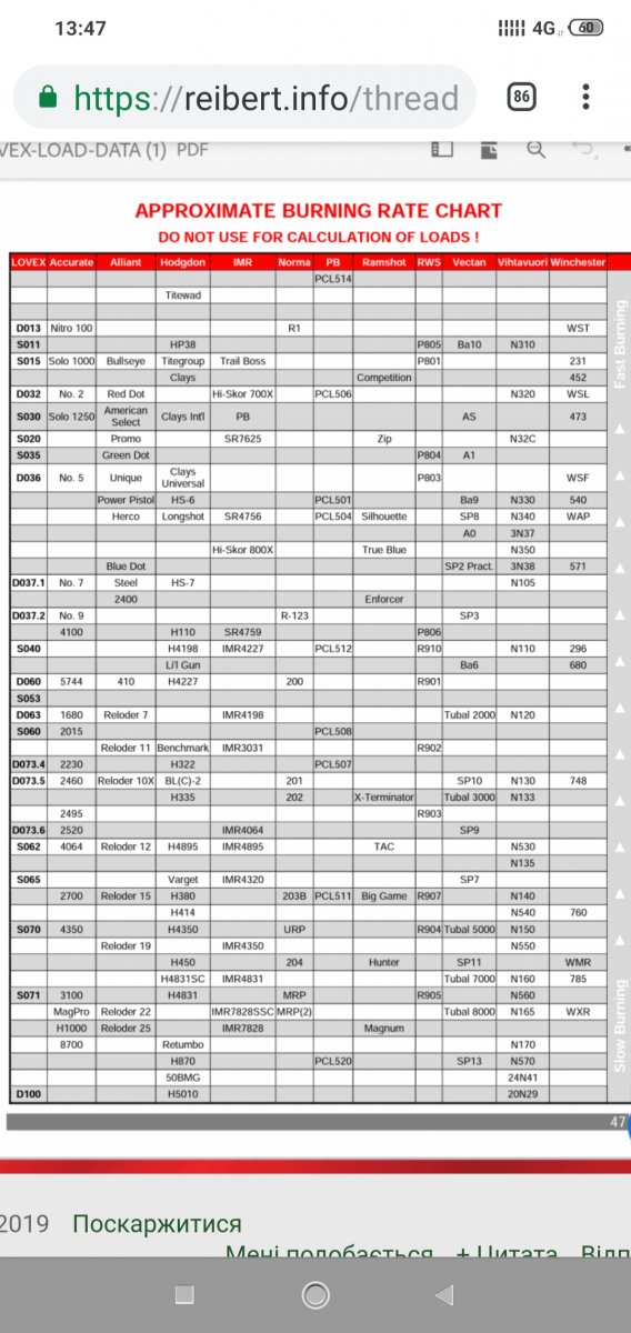

    Думаю що помиляєтесь. Screenshot_2020-06-29-13-51-48-462_com.miui.gallery.jpg
    radiowaveserfer подобається це.
