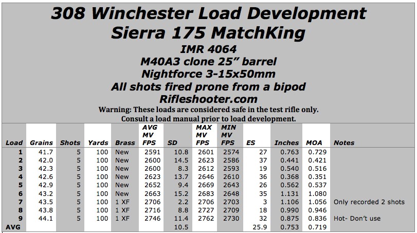

    C болтами все проще. Как в этой таблице

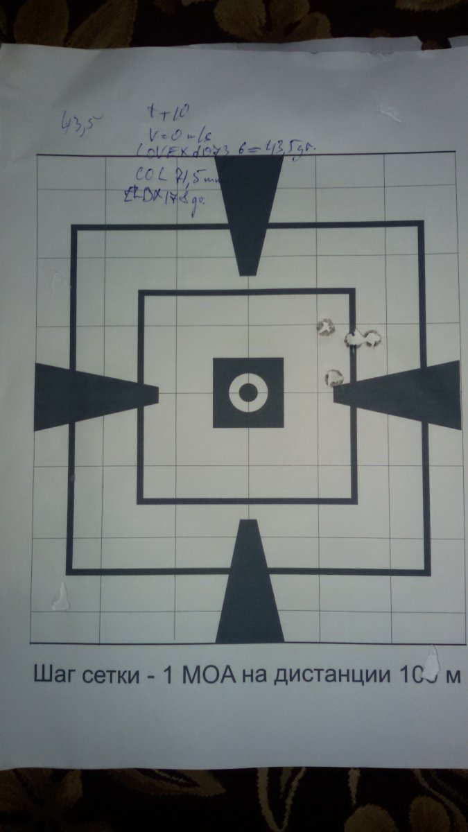

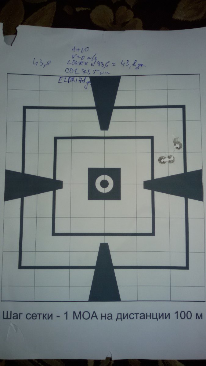

    в мене саваж 20'' з ловексом і єлдх178
    капс сб що цікаво на більшій навісці капс менше розплющився

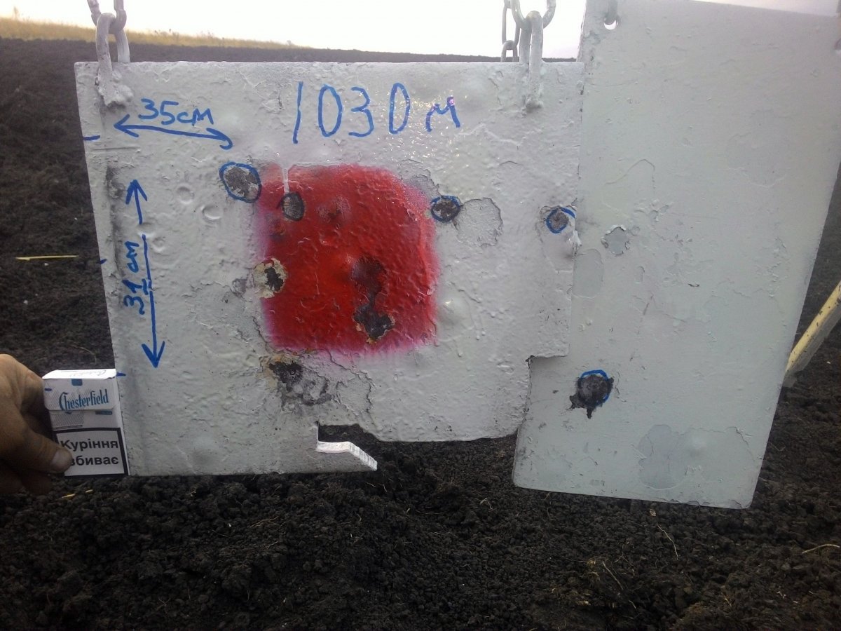

    ось приклад на МОЄМУ стволі - куля не 175, а Бергєр 210. Мішень на 1030м зроблена на 42,5гр Ловекса 073-6 (синім обведена моя група з 5шт підряд). Літає нормально, чи потрібен спеціальний кастомний ствол за вагон грошей, чи може ще щось не вистачає?

    Я не каду про ВАШ ствол с реложеним патроном!
    А по мішенях....
    Так навіть у ВАС на вашому ловексі повно відривів.
    І швидкості розбіжності сумашедші, якщо вірити хронограф у, а він бреше, тому що з так ми розбіжностями швидкості, ви так в гонг на 1000м ТАК КУЧНО НЕ ПОПВДЕТЕ, САМІ ПОРАХУЙТЕ. Тобто, або бреше хроніка, або гонг.

    А чего мишеньку одну убрао? Шоб не краснеть?
    Смотри
    На километре ваш Бергер летит 44 моа со скоростью 762, а уже со скоростью 789 40.6 моа.
    3.4 моа на 1000 это разница в 98.9 см. Это ваша кучность по скорости только, + руки, атмосфера и т.д.
    Так что.... Или гонг врет или хрон... Но думаю гонг.

    Тому що на тому порошку ще не стрілялось далі 100м, так би мовити тіль підібрав скільки сипати. Я ще раз кажу, що я не Мюлєр. Коли стріляв по гонгу, то швидкість прострілом поміряв хрон це після стрельнув, бо робив для діла роботу де-яку. Ви стріляєте кастомним сволом та на здоров'я, а я стріляю чим є і завжди отримую очікуваний результат. В цьому відміна. Давайте я й решту приберу, щоб не травмувати вашу психіку. Ми ж наче не в америці, то до чого хвилини,вас тисячні не влаштовують? Причом ви притулили 789 швидкість, якщо я чітко вказав на чому стілялись у гонг? Вам би в депутати йти з таким талантом маніпуляції цифрами. Швидкість була 762 763 подивіться скільки дає 42.5 того самого 073.6, без маніпуляцій. Там навіть числа 789 немає.
