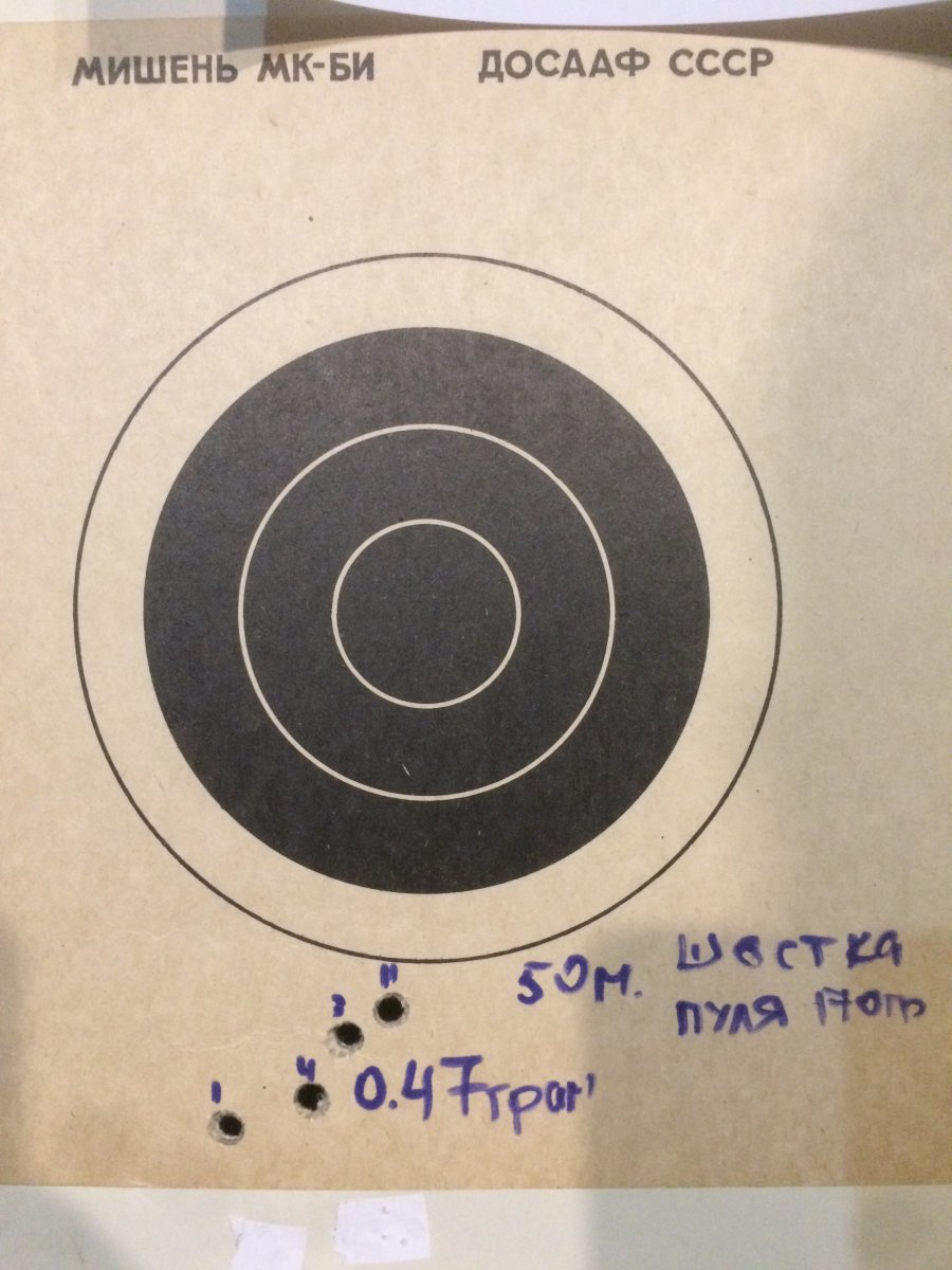

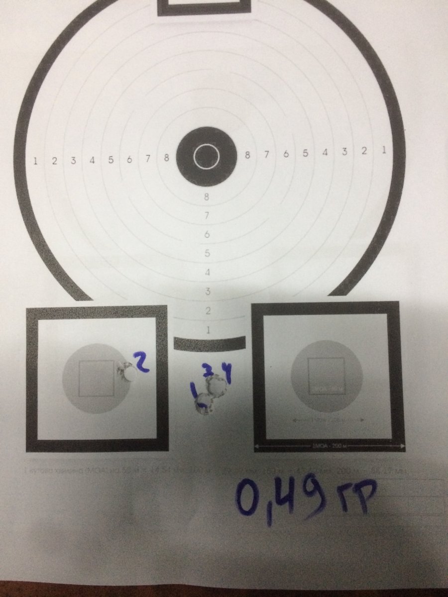

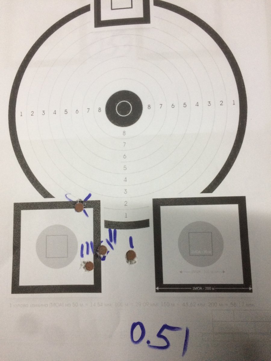

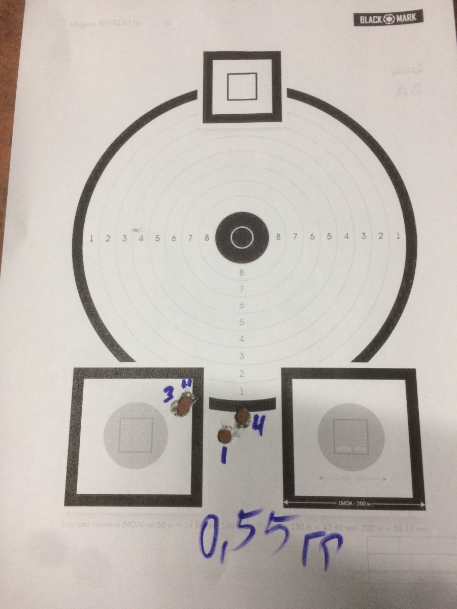

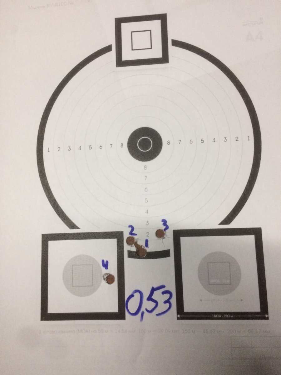

    Итак результаты.
    Порох Шостка спорт.
    Пуля 11 грамм от Гремлина.
    50 м закрытый тир.
    Скорость не мерил
    Навеска 0,47;0,49 тихо
    0,51;0,53;0,55 громче
    Ну и мишени
    Yrii та Evo-gen подобається це.
  22. Kamal78
    Kamal78 Stabsgefreiter
    679
    Черкассы
    Целился в центр.
    Лучшая куча 0,49
    Сделаю ещё 0,50и 0,48
    Посмотрю
