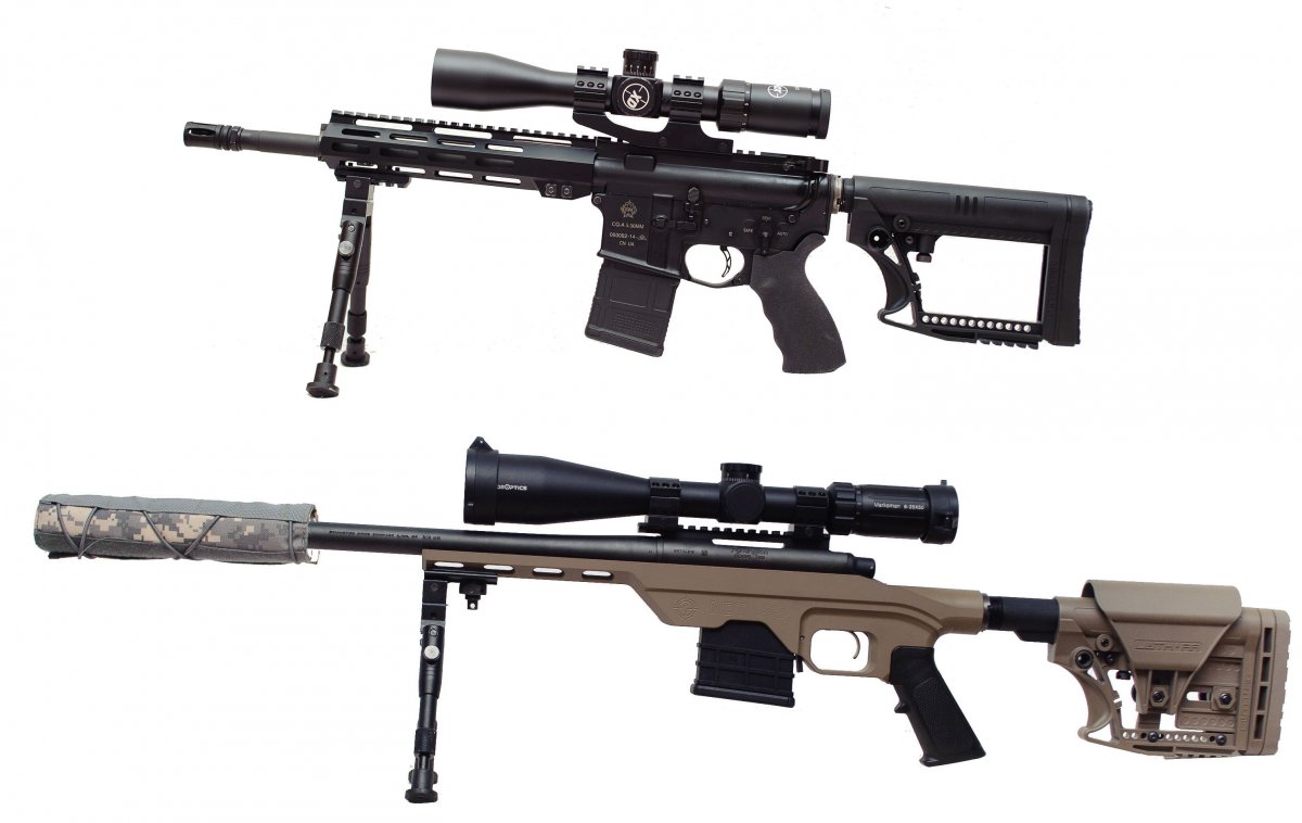

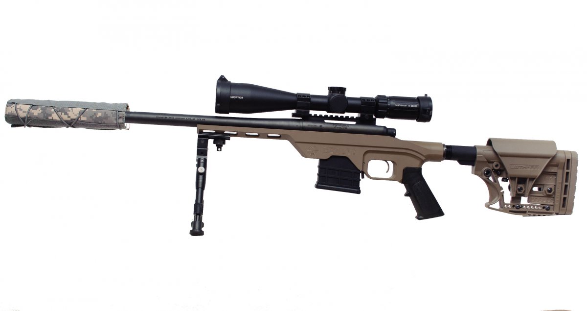

    Вирішив все ж таки попрактикуватись з MDT. На мій погляд непогано вийшло. Треба пістолетку підібрати ще.
    Комраде, Вам як любителю фотографій має сподобатись. Ну й на додачу заготовка для фотошопа :)

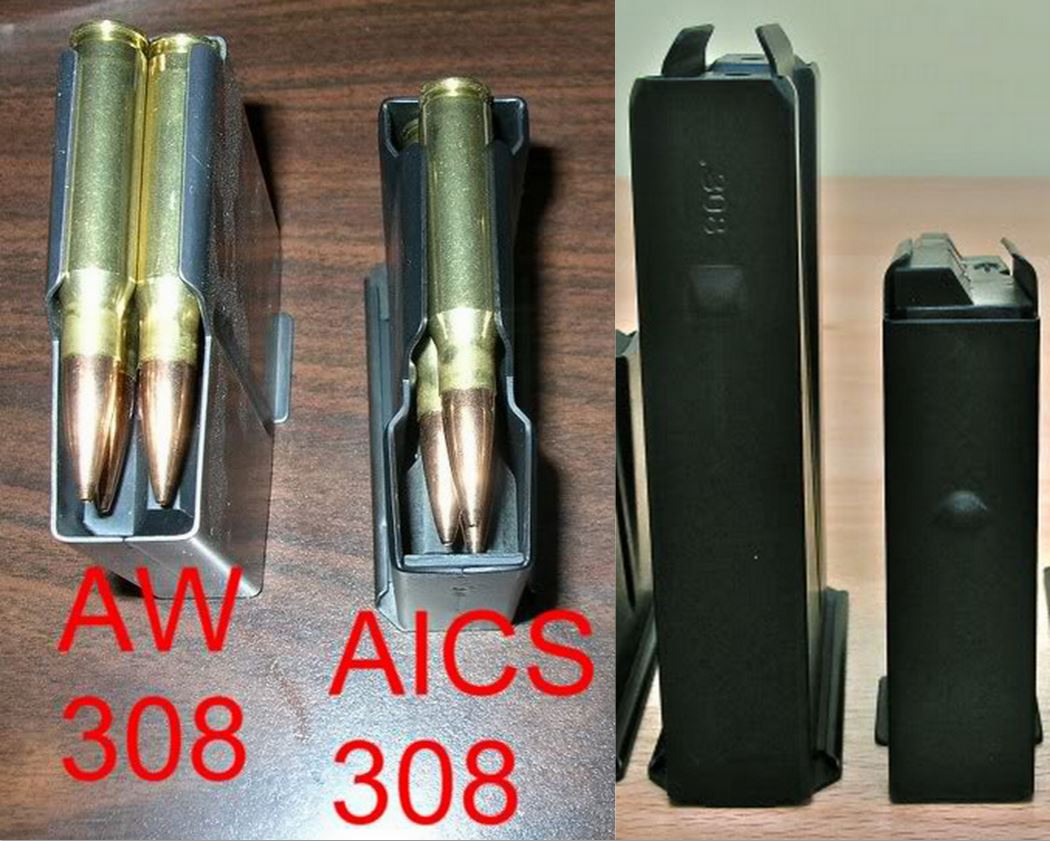

    Ось, як раз питання винило. Не знаєте, чи підходять до ложі МДТ якісь двох-рядні магазини, типу магпулівських?
    Рідний однорядний магазин МДТ - це просто покарання, спорядити його не можу :(

    Магпул скорее всего туда не пойдет. МДТшный по описанию идет как на 10 патронов но расчитан на 8, хотя при желании 9 впихнуть возможно. В целом магазин у них не плохой, хоть и в некоторых случаях требует доработки.

    Через те, що він (МДТшный) однорядний, мені в нього дуже важко запхати більше одного патрона. Якби знайти для цієї ложі двох-рядний, було б набагато простіше.

    А чому важко? В чім причина? В мене вроді як нормально заряджається.

    Тут справа не в рядності. У мене в МДТшний магазин 8 патронів входило без проблем, однорядність робить його навіть більш надійним. Ця проблема на заводських набоях чи самокрутах? Бо із останніми можуть бути проблеми а із заводом жодної. Там якщо COAL більше 71,12 мм +- 10-20мм то вже виникали проблеми.

    Справа саме в рядності.
    Двохрядний (AW) можна заряджати однією рукою (як, наприклад, в AR).
    А в МДТ-шному AICS потрібно дотискати патрони в магазині, щоб вставити наступний патрон під губки магазина. В тому і є незручність.

    Так, попередный набій треба дотискати, губки не дадуть це зробити просто але зважаючи, що це болтова гвинтівка то це не так критично, там не такі витрати боеприпасів. Особисто для мене це не було проблемою - вісім-дев'ять заходили без проблем, єдне були виключення якщо набій довший за стандартні.

    А в мене на споряджання магазину уходило ледь не третина проплаченого на стрільбищі часу :(
    тому наразі подаю набої вручну, поки не знайду рішення з двохрядним магазином в цю ложу.

    Думаю треба трохи звикнути до них, похолостити дома. Зі свого досвіду не бачу переваги двурядного магазину для болтовика. На магпулівському 5зарядному - однорядному також без проблем. Якщо магазин "сліпий" - як у штатній ремовській ложі адл - то проблема, там вручну тільки й лишається а МДТшний не такий поганий як за свої гроші чого не сказати про ложу-шассі.

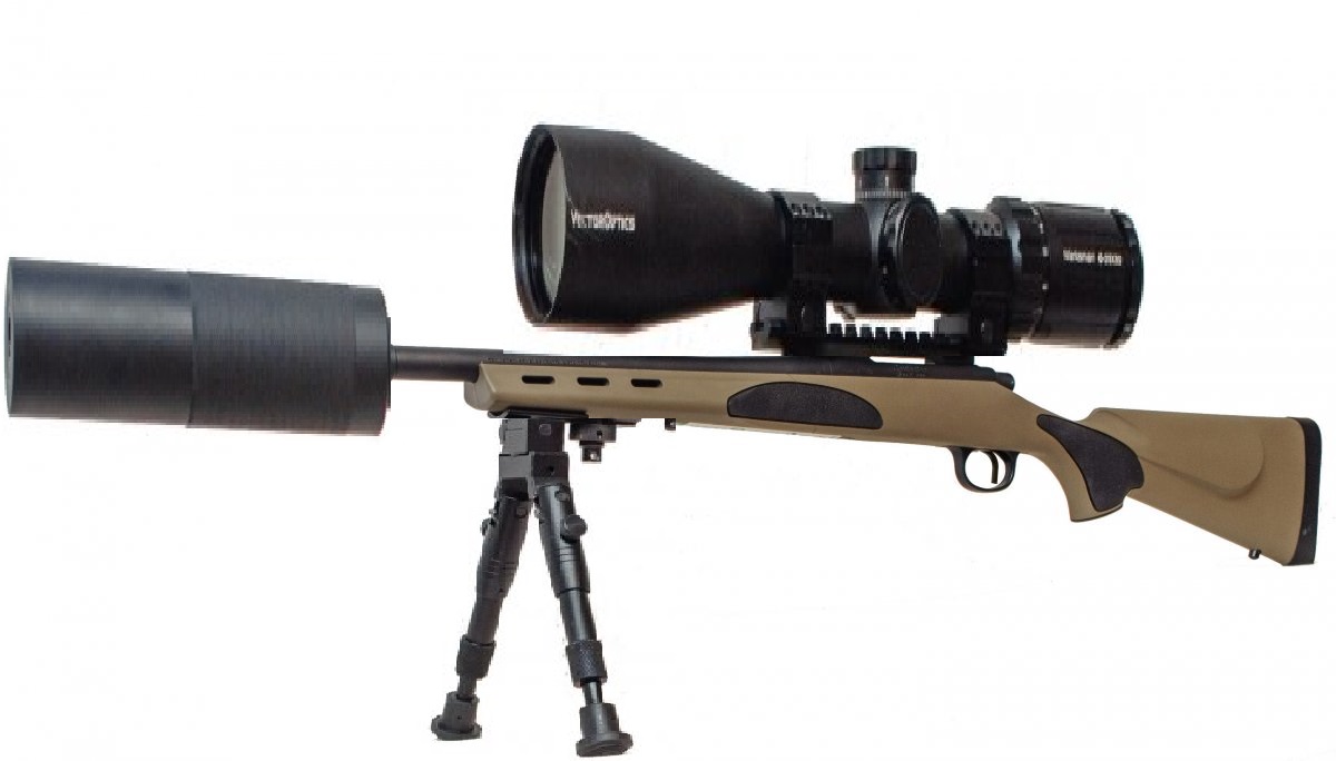

    Вітаю шановну громаду. Всім гарної п'ятниці на ще більш гарних вихідних. Я знов до вас за порадою.
    Після спільного з комрадом Александр_13 виїздом на стрільбище в мене замерехтіла думка про заміну УСМ на Ремінгтоні.
    Зараз маю стоковий Х-МАРК про, накручений на зусилля до +- кілограму.
    Що мені й подобається і не подобається одночасно - це миттєве спрацювання гачка без "попереджального" вільного ходу.
    Ну і зусилля на гачок було б бажано ще зменшити.
    На який УСМ б поважні пани порадили дивитись у якості заміни? (з класу більш бюджетних)
    Одно- чи двох- стейджевий, який бренд тощо?
    Дивився на Timney Calvin Elite Rifle Trigger
    Нібито, непоганий варіант за адекватний кошт. Зусилля регулюється від 8 унцій. Але чи потрібен 2 - стейжевий спуск, я не певний.

    Выбор норм, но как для меня, то одноступенчатый удобней и лучше... Но это как на меня.

    Вірус тюнінгу підхопив вже певний час як:
    (від стокової комплектації небагато лишилось)
    А от бажання замінити УСМ на Ремі визріває лише зараз..
    У тому-то й питання, чи є сенс у придбанні 2-ступеневого. Чи є в одноступеневих вільний хід гачку перед пострілом?
    Хочеться, щоб було якесь "попередження" перед спрацюванням спуску.
