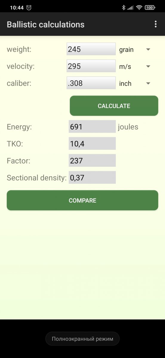

    Это больше, чем выдаёт "винторез, неимеющийаналогов";):D
    Даже 208 гр амакса хватит для биоцели, для человека - наверняка. Нюанс дозвука - скорость теряет очень немного, в зависимости от расстояния. Есть конечно и нюансы... Баллистику надо знать, правильно определять дистанцию...

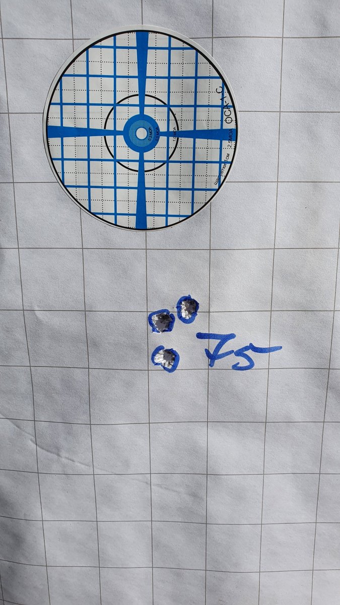

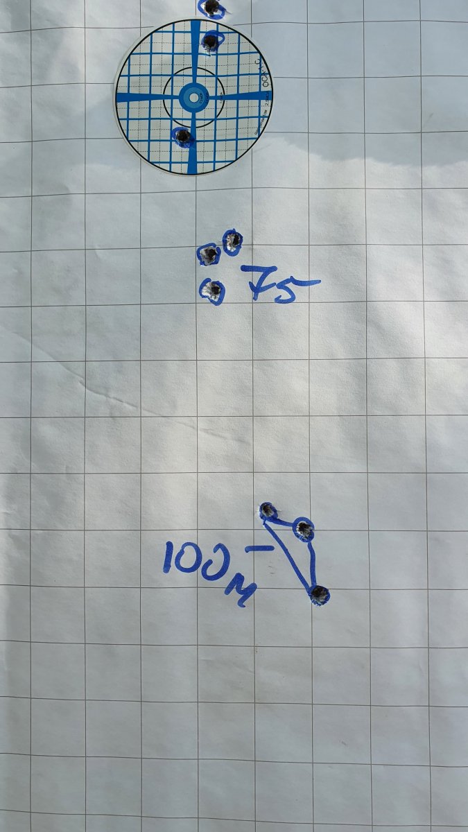

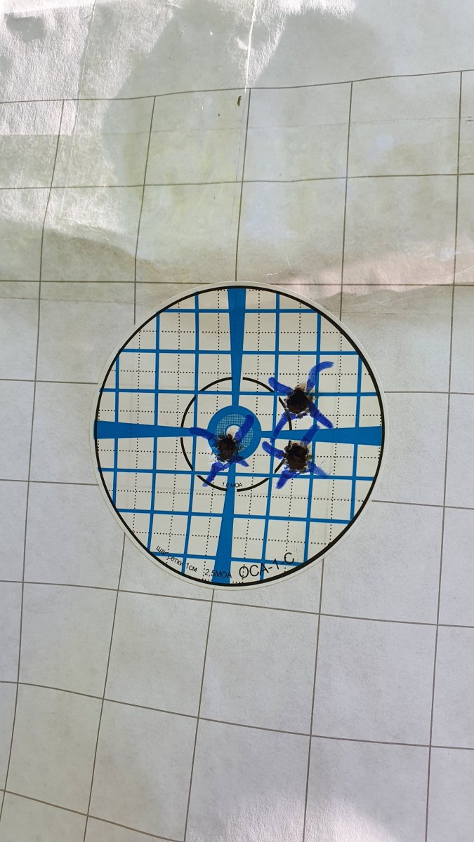

    Мои группы 208 амах DB 15 16"
    50, 75,100m
    Целился в в мишень. Тут видно и падение пули с 50 до 100м
    berger2000 подобається це.

    Мммммм.... Шумомером на телефоне.. Я думал пик это шумомер с али за 60 баксов, а ещё можно телефоном мерять... Был я как - то на тестах банок с ребятами из ар15тим, так там парни брали аппаратуру со студии звукозаписи, меряли помещение отстрела, высоту помещения, температуру, влажность... Ставили датчики на срезе ствола, на 10-20-30-50 метров в сторону прямого распространения волны, на 5-10-15 в сторону "за стрелка", все это под определённым углом, замеряли лазерным уровнем, и все это в помещении с абсолютной тишиной и длинной полёта пули >180 метров... Настраивали аппаратуру отличать и отсекать звук удара пули... Так что "мерять телефоном" и "хлопка не слышно" изначально не вариант. Стрелок вообще слышит только буфер и пружину под ухом, если п/а, я об этом писал неделей ранее. На болте ситуация чуть лучше, но все равно голова стрелка находится не в том месте, где надо слушать. Ну и часть вибрации и звука идёт по скуловым костям при вкладке, через приклад. Так что только командная работа и правильная аппаратура, если речь о сравнении идёт.
    По кучам 2 моа на сотку для амакса, ну плохо это... Попробуйте сделать 290-295 м/с и отстрелять на кучу со станка. 2 моа у меня свинцом в полимере, если скорость 315 м/с по пяти пулям, и то обычно это один дурной отрыв. Если это для охоты - то выше двух минут не заморачивайтесь, все равно с рук точнее сложно, если как я - творческий поиск и хобби, то нужно искать дальше)

    Это для охоты, и я понимаю , что для п/а это норм. Карабин новый, т.к. с коробки. Думаю со временем группы сожмуться.
