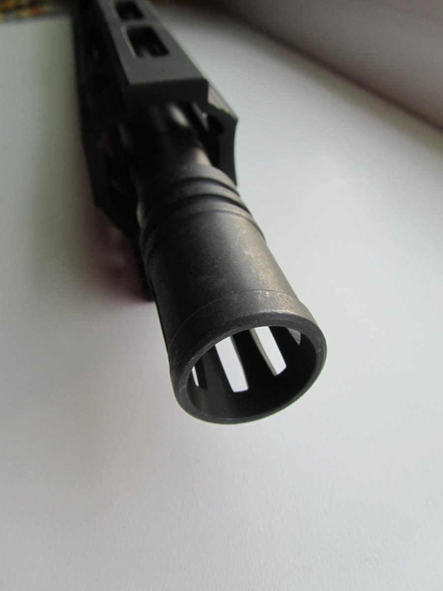

    А какой глушитель решили брать ?
  9. АЛЕКСЕЕВ
    АЛЕКСЕЕВ Oberstleutnant
    29.603
    Пока не знаю, где то в гараже должен валятся мой старый от АК, попробую может его отдам на переделку резьбы, ели не получиться тогда уже буду что то думать

  19. c0feIn
    c0feIn Obergefreiter
    15
    439
    Подскажу. 28 мм.
    BravoLA та АЛЕКСЕЕВ подобається це.
  20. Дима Krite
    Дима Krite Stabsfeldwebel
    783
    Одесса

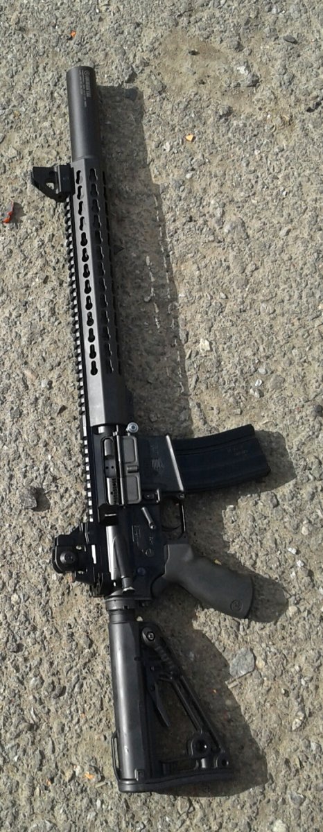

    Для того, чтоб банка хорошо работала в калибре 300, надо диаметр банки не меньше 38мм. Чтоб сделать банку под цевье - надо другое цевье ставить большого диаметра. Из приколов, у приятеля ствол 10.5" а цевье 15" большого диаметра. В ндкц поморщились, но меряли длинну по цевью. Банка торчит примерно на 1 см из под него

    У меня родное было 40мм. А сейчас стоит 46 мм по внутренней стороне. Надо понимать что любые плюшки на кеймод или млок требуют немного места под цевьём для креплений. Так что сильно впритык модер в цевьё не надо подбирать.

    Пока еще не знаю....тут есть над чем подумать:), хочется что бы и работал тихо и в тоже время габариты минимально увеличить
