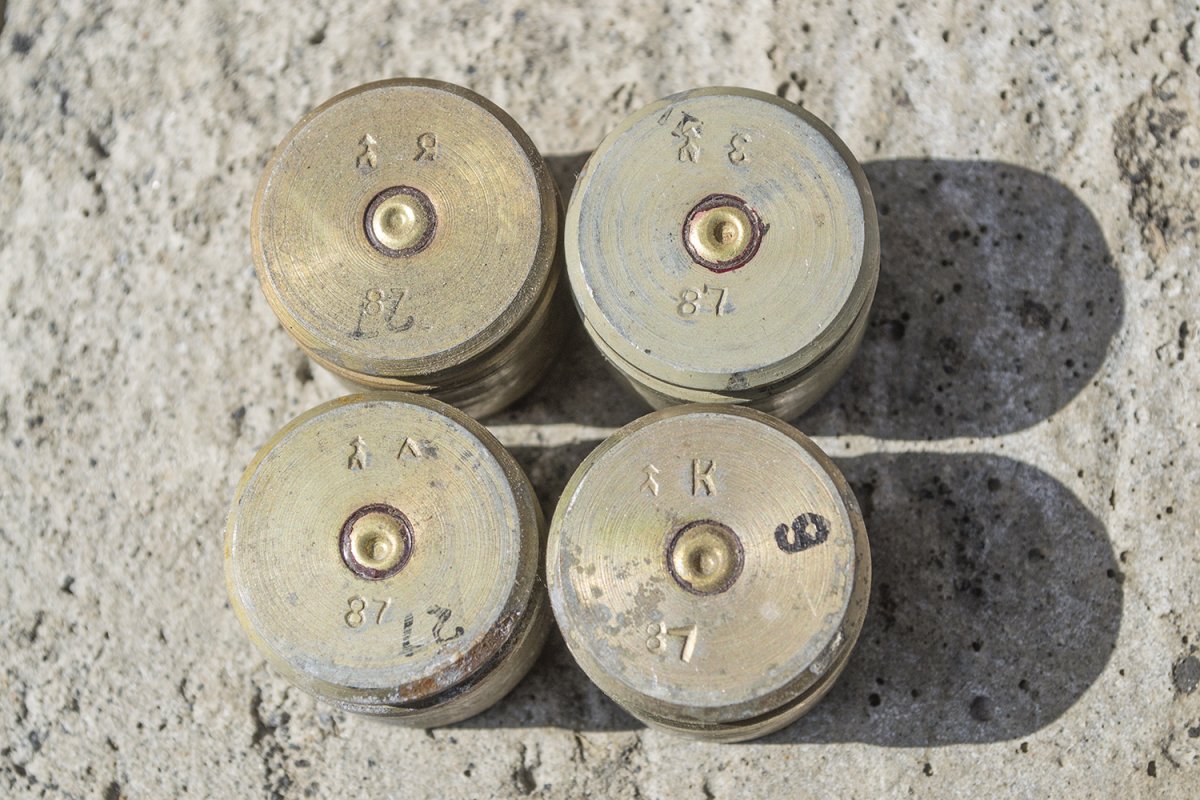

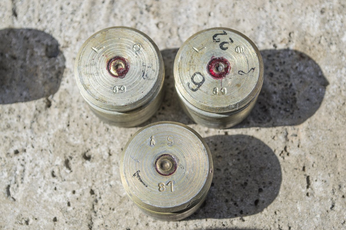

  7. Disastrous
    Disastrous Stabsfeldwebel
    17
    27
    631
    Україна. Харків.
    Добавлю свою подборку настрела. Наш и трофейный.
    Kovach85, Hooke та Unnamed Player подобається це.

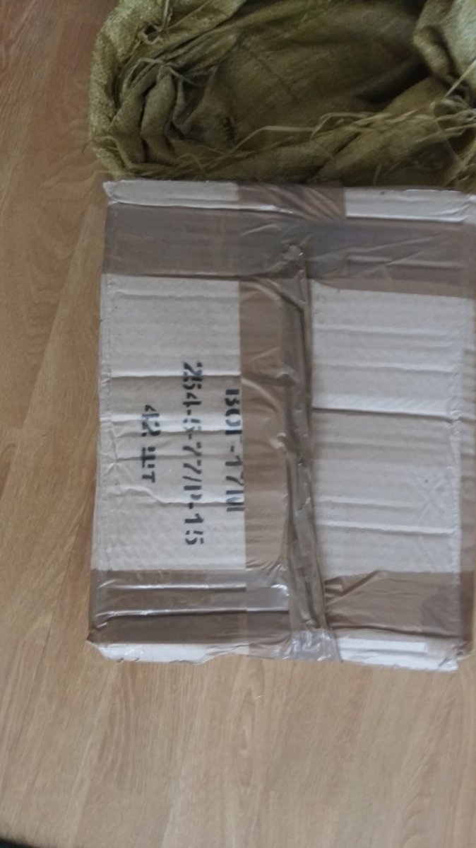

  11. Kovach85
    Kovach85 General-major
    5.357
    Попался вот такой запечатанный картонный блок вог17М , таких никогда не встречал, были всегда только в цинках. :rolleyes:
    goro, менторез, Hooke та 5 іншим подобається це.
  12. Unnamed Player
    Unnamed Player General-major
    34
    55
    8.800
    А фото вскрытой упаковки есть?Очень интересно содержимое.
    Друг Хімік та Дервиш подобається це.
  13. Kovach85
    5.357
    Уже не смогу сделать, ящик уехал в АТО. :( Если еще такой попадется, то обязательно распечатаю и сделаю фото.:)
    Друг Хімік, менторез та Unnamed Player подобається це.
  14. Ivan.
    Ivan. Leutnant
    2.723
    77-й год вроде годом голода не был, а такое впечатление, что изготовили в очень голодный год.
    Мне кажется, или это ремонтированные воги?? Но всё равно это не снимает вопрос такой "паковки"
    Друг Хімік та Kovach85 подобається це.
  15. Hooke
    Hooke Oberfeldwebel
    477
    минск
    Это ремонтные воги. Ремонт 2015 г. Ремонту подвергнуты ВОГи 1977 г. партии №5 с маркировкой "254-5-77".
    Думаю, что ремонт и, соответственно, картонная тара - это Украина, возможно Шостка. Они ремонтировали РПО-А в 2014 году.
    Друг Хімік, Unnamed Player, Дервиш та ще 1-му подобається це.
  16. Ivan.
    Ivan. Leutnant
    2.723
    Я тоже думаю на ремонт,но подтверждений нет. Вот покажут огурчик из сей коробки, тогда будет уже интереснее.

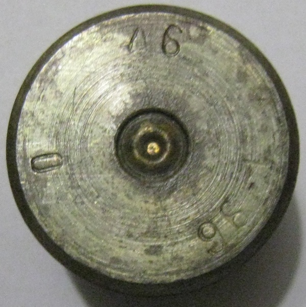

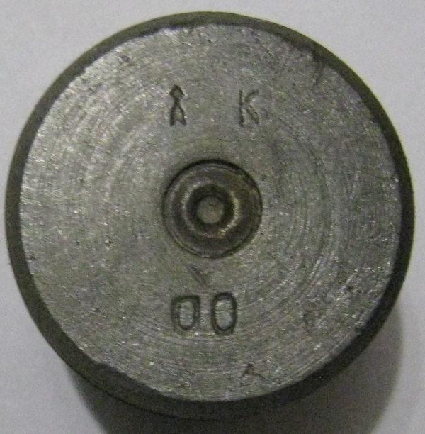

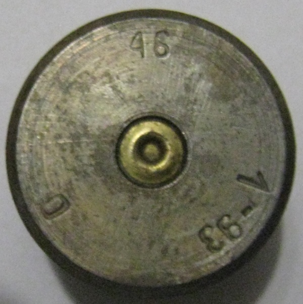

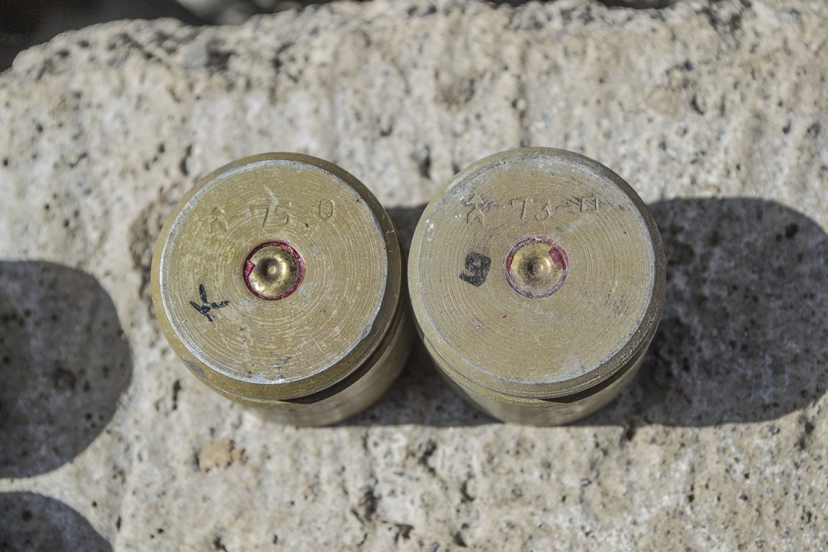

  21. goro
    goro Stabsfeldwebel
    20
    31
    2.045
    Клейма гильз ВОГ-30
    Hooke, Ivan., Птица Говорун та ще 1-му подобається це.

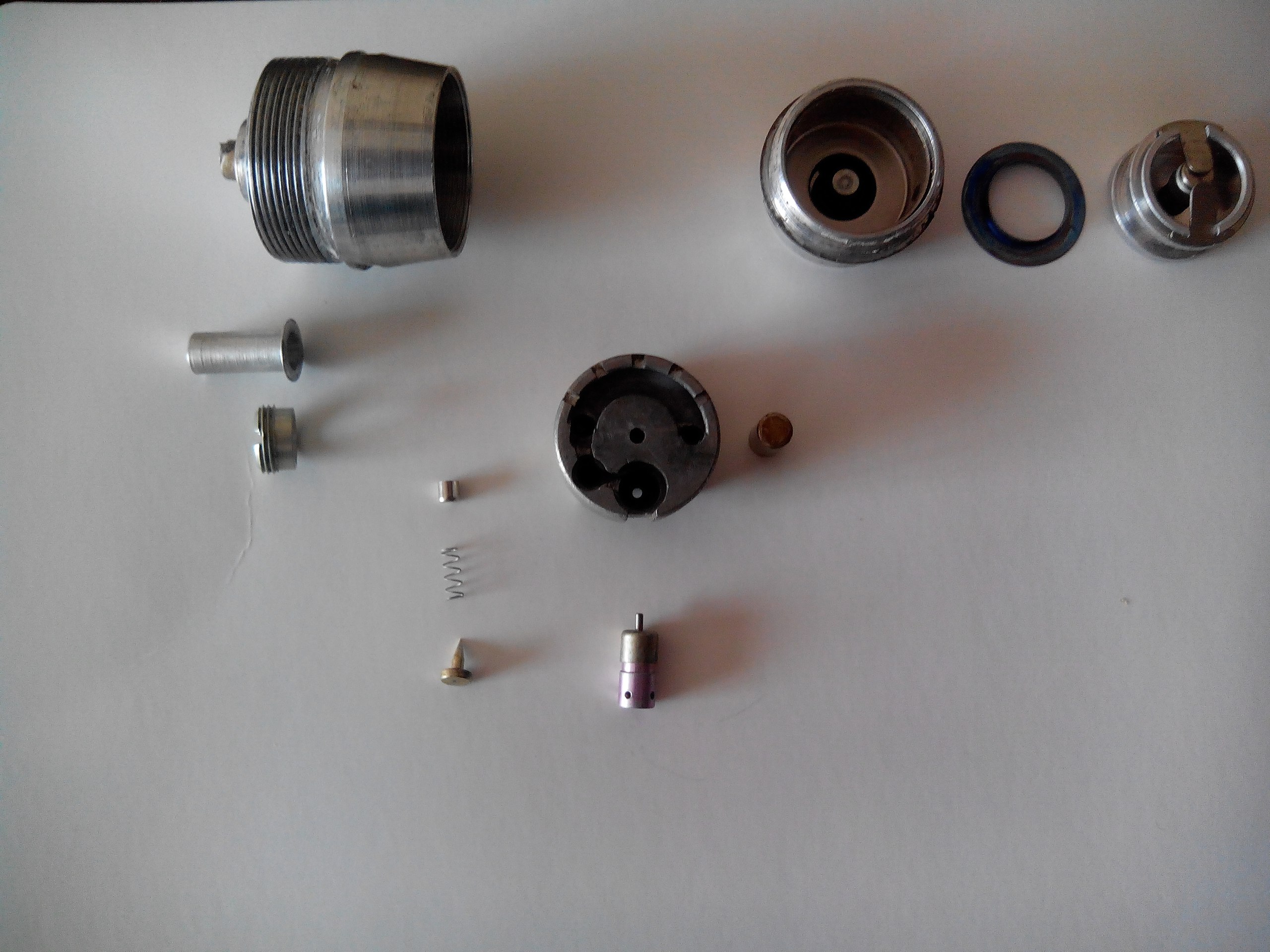

  23. IskanderNemo
    IskanderNemo Stabsfeldwebel
    169
    405
    571
    UA/IF

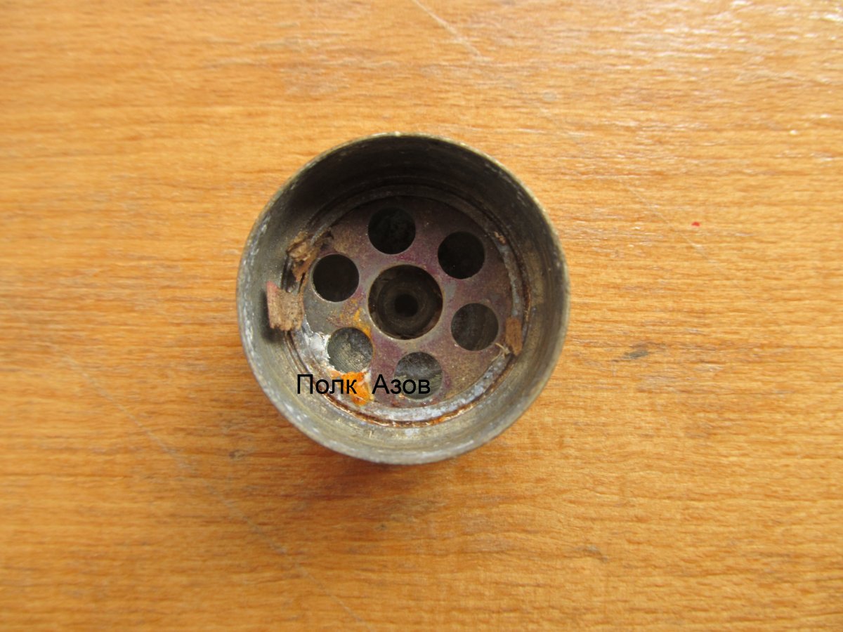

    якщо ще цікавить:
    - ковпачок мідно-нікелевий сплав
    з кінця - гексоген, азид свинцю, тнрс, сітка з шовку
    чашечка - алюмінієва, краї залиті шеллаком
    Друг Хімік, AZAZEL та Unnamed Player подобається це.

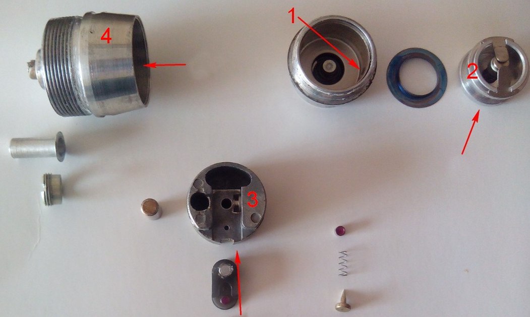

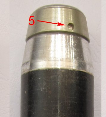

  24. UMKA007
    UMKA007 Schütze
    Чи є у когось фото деталей ВМГ-М у гарній якості? бажано щоб фото деталей були з різних ракурсів.
  25. IskanderNemo
    169
    405
    571
    UA/IF
    Gogi 514, Друг Хімік, Кроммвель та 2 іншим подобається це.
  26. UMKA007
    UMKA007 Schütze
    Дякую, а можна ще зробити більш детальне фото виступу на ковпачку (стрілка 1), а також фото деталей 2,3,4 з відповідних ракурсів (вказані стрілками)
    і ще одне питання отвори 5 співпадають з виступами 1 чи ні
