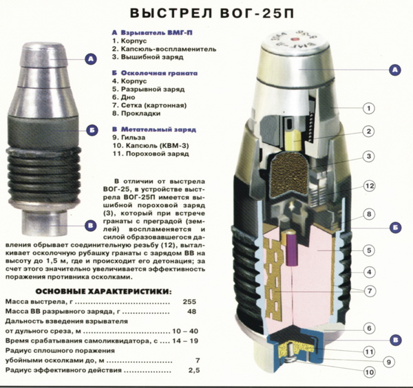

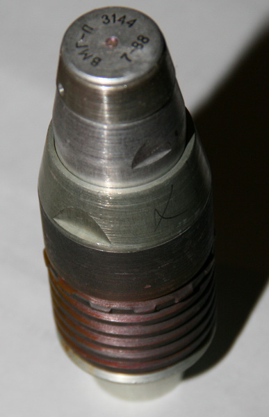

    Следующим номером нашей программы будет ВОГ-25П,описание из того же источника,фото мои:
    конструировали гранатомет ГП-25, а именно в 1974 году, перед их коллегами из ГНПП "Прибор" была поставлена новая задача. Необходимо было разработать новый 40-мм выстрел к подствольному гранатомету с увеличенной эффективностью осколочного действия по залегшей и находящихся в незащищенных сверху укрытиях (окопы, траншеи, камни и т.п.) живой силе, по сравнению с гранатой выстрела ВОГ-25, в 1,5-2 раза (без снижения эффективности осколочного действия по ростовым целям). Эта непростая техническая задача была с блеском решена коллективом конструкторов ГНПП "Прибор". В 1979 году на полигонные испытания был представлен новый 40-мм выстрел с осколочной гранатой ВОГ-25П ("Подкидыш", индекс 7П24) и в этом же году новый выстрел был рекомендован на вооружение Советской Армии. Главное и основное отличие нового выстрела заключалось в головном взрывателе, получившим индекс ВМГ-П.
    В конструкцию взрывателя ВМГ-П был введен вышибной заряд и пиротехнический замедлитель, обеспечивающие "подпрыгивание" гранаты после удара о грунт и ее разрыв в воздухе при стрельбе на все дальности боевого применения гранатомета. Высота разрыва гранаты при стрельбе по грунту средней твердости составила 0,75 м, что позволило увеличить эффективность осколочного действия в сравнении с гранатой выстрела ВОГ-25: по лежащим целям в 1,7 раза; по целям, находящимся в окопе в 2 раза.

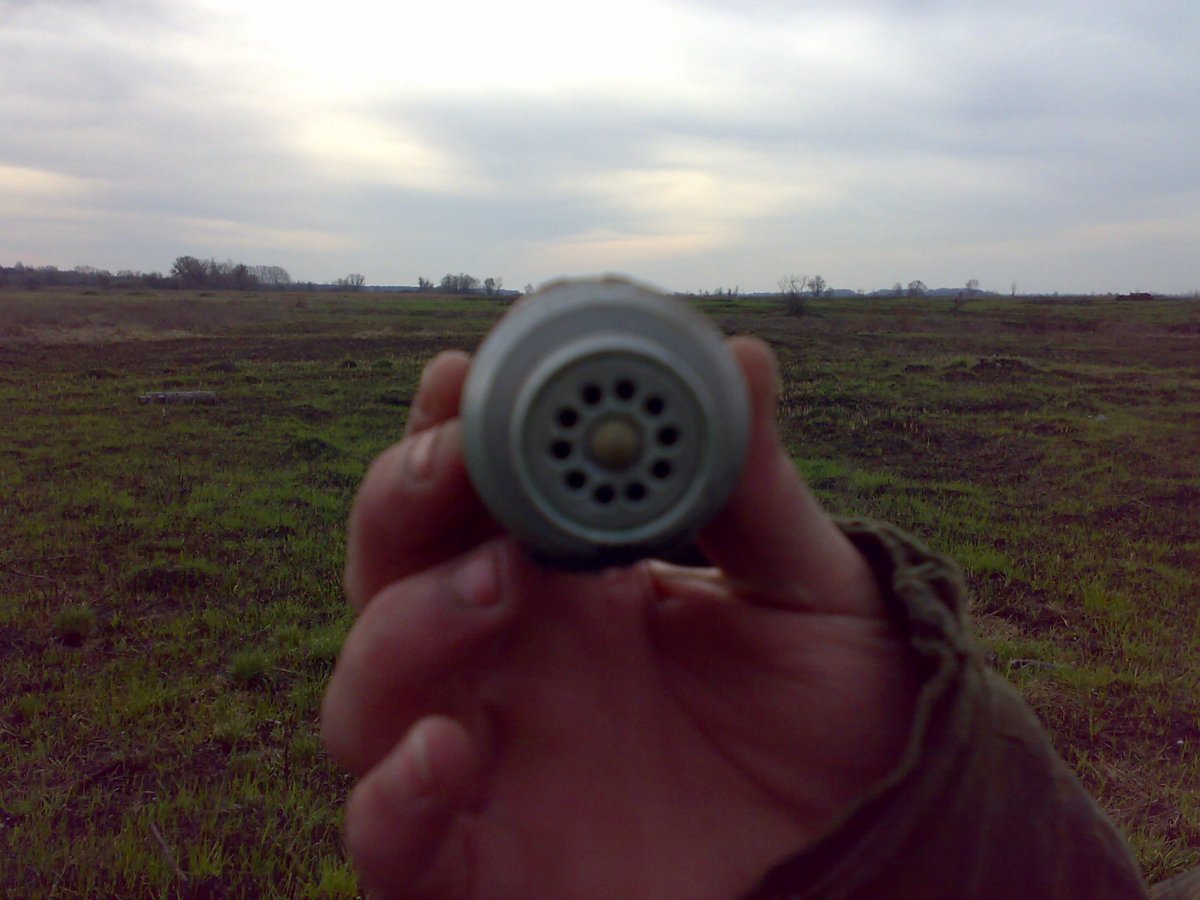

    Капсюля после выстрела у всех "выдувает"?
    akms1974, leninzp та иван777444333 подобається це.
  6. Unnamed Player
    Unnamed Player General-major
    34
    55
    8.843
    Не у всех,но часто.Примерно каждый 3-й..
    akms1974, vadchema та Дервиш подобається це.

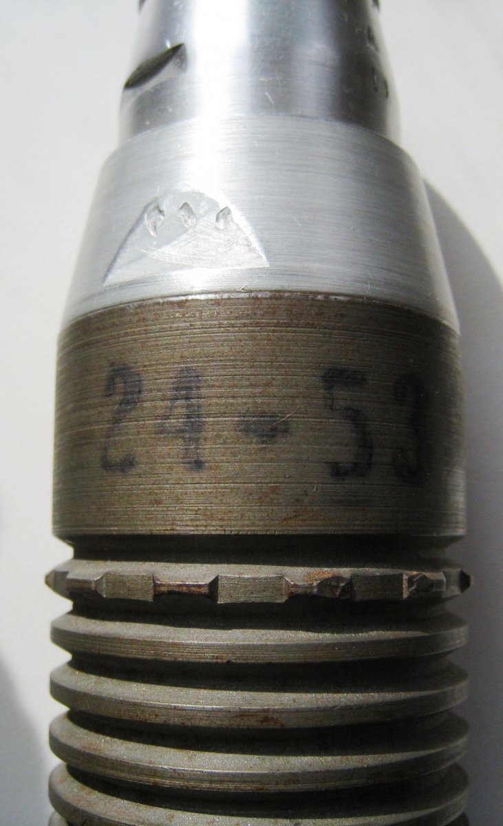

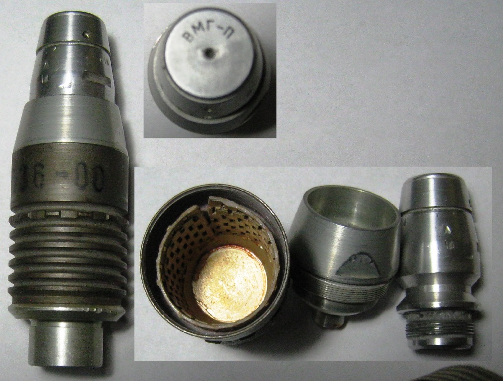

    Мой "подкидыш" из ассортимента "братского военторга".
    Клеймо 24-536-00. На взрываке клейма нет. В зарядной каморе клеймо "стрела"

    Да уж... снова интересный экземплярчик... Клеймо действительно странное (а можно увидеть ту сторону, где начало маркировки "24-53...")?
    Визуально скорее всего больше похож на ВОГ-25П поздних выпусков... на плакате такой же (почти) изображен.
    ВОГ-25М/ПМ все таки гораздо больше отличается визуально, да и длина по моему у этого выстрела близка к ВОГ-25П
    (длина: ВОГ-25 - 102 мм, ВОГ-25П - 127 мм, ВОГ-25П/ПМ - 107 мм)
    Маркировка, повторюсь, странная, возможно опытные образцы... может самое начало разработки новых выстрелов и, соответственно, эксперименты со старыми... хм... интересно

  11. goro

    Это было предположение и оно не правильное. Оказалось наоборот у ранних выстрелов (как минимум до 1988 г.) на верхней части корпуса нет рифления, которое появилось позднее (с 1991 года уж точно). Вот нашел у себя фото ВОГ-25П 1988 г.в.
  14. Hooke
    Hooke Oberfeldwebel
    477
    минск
    Т.о. образом можно предположить, что экземпляр с маркировкой "24-536-00" мог быть переснаряжением ВОГ-25П раннего выпуска советского периода (а принят на вооружение он был еще в 1979 году), в следствие чего на корпусе была нанесена новая маркировка

    На моем фото 1991 года выпуска граната,а корпус "старого образца".
  16. Hooke
    Hooke Oberfeldwebel
    477
    минск
    На вашем фото на корпусе рифление есть выше ведущего пояска, на моем фото такого рифления нету.

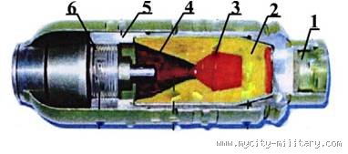

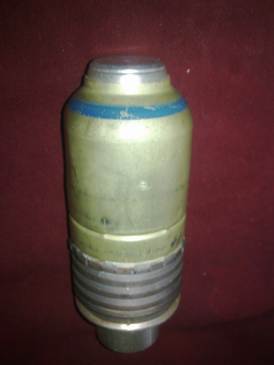

    Сербський кумулятивний "ВОГ-25"
    індекс PDK M04

  18. Ivan.
    Ivan. Leutnant
    2.724

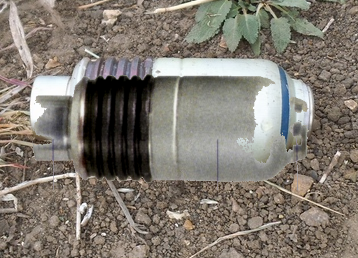

    А это какой такой? Дымового с синим дымом вроде как нет. Осветительный? Похож на более длинный,чем стандартный ВОГ-25
    Выставил один поц, привезён от нас обратно тем,кто их привёз, только уже на продажу.
    И ещё один такой же,найденные в 2013-м году на каком-то полигоне той же страны.Опознан не был. Так же у человека там есть ВОГ-25ПМ с такой же полосой.
    Вот тут предположение какое-то,что это учебный ВОГ-25М. Если по аналогии с ВОГ-25ПМ - http://warstage.ru/index2.php?m=1&e=3&t=3&s=12&id=6085
    Но всё равно не ясно что обозначает полоска. Модернизированный боеприпас?
    І спеціально для пана Металлюга (який тут забанений,але тему читає) - як ви бачите, на ганзі і тут виставлено один й той самий виріб. Поц з Ростова,що його продає, привез його з динири, з колекції якоїсь людими (не будемо казати поганих слів), через яку поц з Ростова й продає потроху колекцію :) Ну а до людини у динири виріб потрапив вже від рашистів.
    Отакий кругообіг у природі - спочатку привезли зброю,дали її усіляким виродкам, а потів вони роблять ММГ, а інколи навіть не роблять!, і перепродають до країни, яка їм цю зброю дала, за для встановлення "руского міра".
    Як у темі стали відповідати досить жваво, це не перший такий виріб. У чоловіка є ВОГ-25П к такою полоскою.
    Я можу допустити, що це натяк на маркування стран НАТО інертних боєприпасів, але вони цілком голубого кольору, а тут лище якась жалюгідна полоска. Та й у Росії інертні ВОГ-25 з написом ИНЕРТ і без жодних полос.

    одинакові
    додам, що взривак тут був вмг-к 2008 року
    тому дивно що воно собою являє..
    Kovach85 та Unnamed Player подобається це.
  20. Ivan.
    Ivan. Leutnant
    2.724
    Може й однакові. Маркування на ВОГу поца з Ростову - не відоме

    "Синий" ВОГ-25 по внешнему виду от обычного никак не отличается, взрыватель тот же, так что авиационный вариант отпадает, газовый с ВМГ-К тоже никак не получается
    Пока самый логичный ответ был у sieg187: Подобная маркировка наносится при баллистических испытаниях. Экспериментируют с навесками, порохами. Всякие номера, полоски итд наносят сами испытатели, чтобы легко отличать одну партию от другой.
    В подтверждение такой версии есть фото вот такого вога с черной и красной полосами
