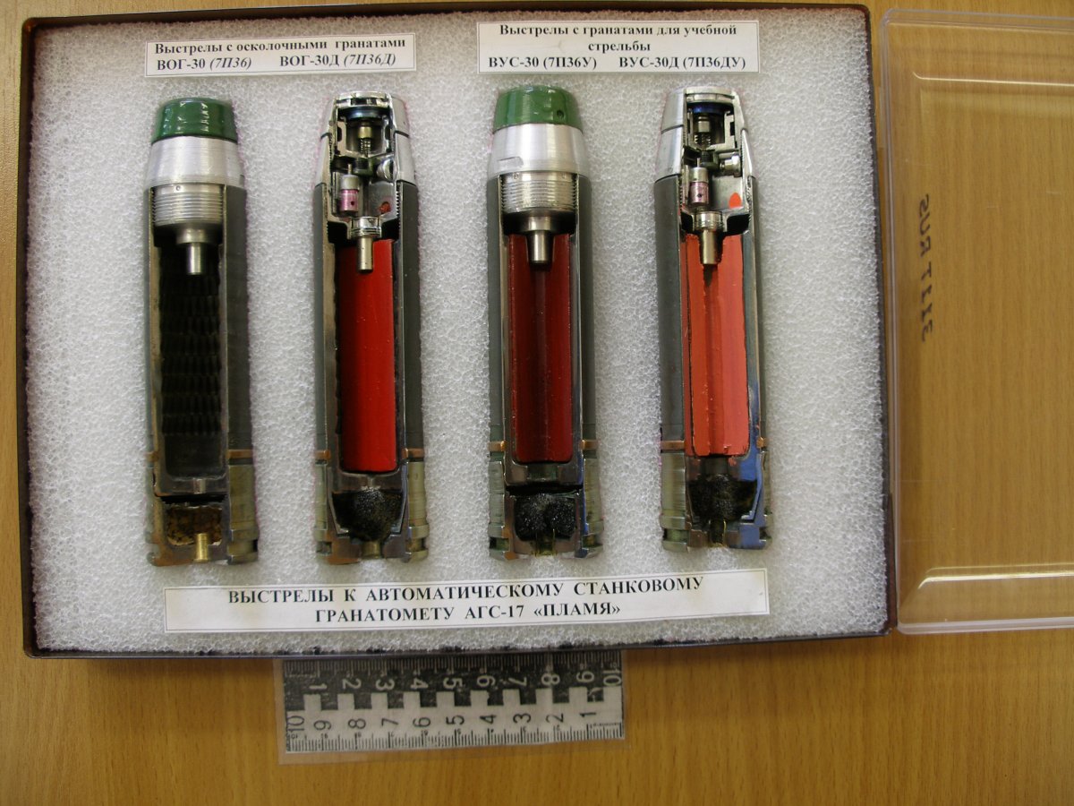

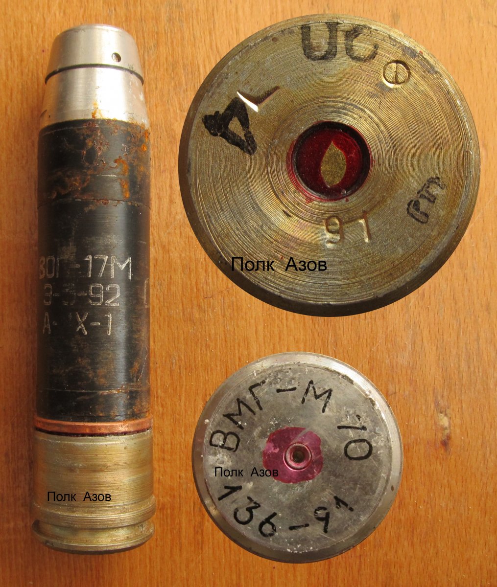

    Наконец-то я созрел написать свои соображения по выстрелам.
    Для начала хотел бы поблагодарить тов. Unnamed Player за предоставленную информацию по редким экземплярам выстрелов.
    Теперь по существу:
    1. Опытный вариант 30-мм выстрела П-30 производства "Базальт" 1969 года
    Маркировка на взрывателе:
    В-658 - марка взрывателя (после принятия на вооружение присвоят обозначение - ВМГ);
    на фото от маркировки видна только последняя цифра 8, будет здорово, если мы увидим фото полной маркировки взрывателя, возможно там есть еще шифр производителя/разработчика...
    19-ПП-69 - серия и год выпуска взрывателя (ПП - возможно, Пробная Партия)
    Маркировка на корпусе гранаты:
    А-3862 - шифр производителя выстрела (вероятнее всего, что это "Базальт", разработчик выстрела);
    30558-134-69 - номер партии и год выпуска выстрела (134 - номер партии, а 30558 - возможно, номер выстрела, что встречается для опытных боеприпасов и характерно в целом для инженерных боеприпасов)
    интересно сравнить с другими экземплярами данного типа выстрела, какие там номера еще идут...
    П-30 - наименование выстрела (скорее всего опытное обозначение "Базальтом" выстрела ВОГ-17 еще до принятие на вооружение в 1971 году)
    A-IX-1 - тип ВВ
    Маркировка гильзы:
    А-3862-69 - шифр производителя гильзы и год изготовления
    НБПл14-10 К-1-69 - маркировка порохового заряда, шифр производителя, партия и год
    В дополнение нашел фото также редкого (как оказывается для постсоветского пространства, но не Украины) выстрела П-30 выпуска 1971 года завода №254
    Возможно первая партия серийного выпуска ВОГ-17 на заводе №254 (ПО "Сигнал", Челябинск)... обозначение выстрела еще П-30, взрыватель В-658, однако уже партия №13 того же года выпускалась под наименованием ВОГ-17.
    Может быть и такое изделие попадется к Вам в руки и появится возможность увидеть качественные фото?!..
    2. Выстрел ВОГ-17М производства ДВПО "Восход" 1992 года
    Интересен тем, что ВОГ-17 выпуска ДВПО "Восход", пгт. Эльбан (шифр предприятия на корпусе выстрела - Э) встречаются не часто и снаряжаются в гильзу производства Амурского машиностроительного завода (шифр предприятия - V, обычно такие гильзы имеют белый цвет корпуса, в отличие от стандартных гильз желтого цвета ЧАМЗ)
    3. Выстрел ВОГ-30 (7П36) производства ГНПП "Прибор" 1994 года
    Сегодня выстрелы 7П36 все еще большая редкость, тем более именно этот экземпляр.
    В первую очередь, он интересен тем, что даже в официальных источниках начало разработки/производства этих боеприпасов ГНПП "Прибор" указывается как 1995 год, т.е. перед нами точно образец первых опытных серий.
    Шифр предприятия 46 относится к московскому НПО "Прибор", но, вероятнее всего, более точно - это Ногинский филиал НПО "Прибор", где есть механическое и снаряжательное производство.
    Сейчас (примерно с середины 2000-х гг.) выстрелы 7П36 выпускаются ОАО "Сигнал", Челябинск (шифр - 254), хотя нельзя исключать и современный мелкосерийный выпуск НПО "Прибор".
    На корпусе гранаты есть маркировка производителя и год выпуска? Для ЧАМЗ - стрелка, может быть в любом месте корпуса, для НФ НПО "Прибор" - 46, обычно в выемке прямо над ведущим пояском.
    Подводя итоги, вышесказанному, остается загадкой (по крайней мере, для меня) появление столь редких образцов боеприпасов. Тем более, что некоторые (со взрывателем ВМГ) вообще более как 30-лет запрещены к использованию. Может у Вас есть зацепки (например, географические) откуда появились эти ВОГи? Может у "Базальта" где-то на территории Украины был опытный полигон, база хранения или т.п.?

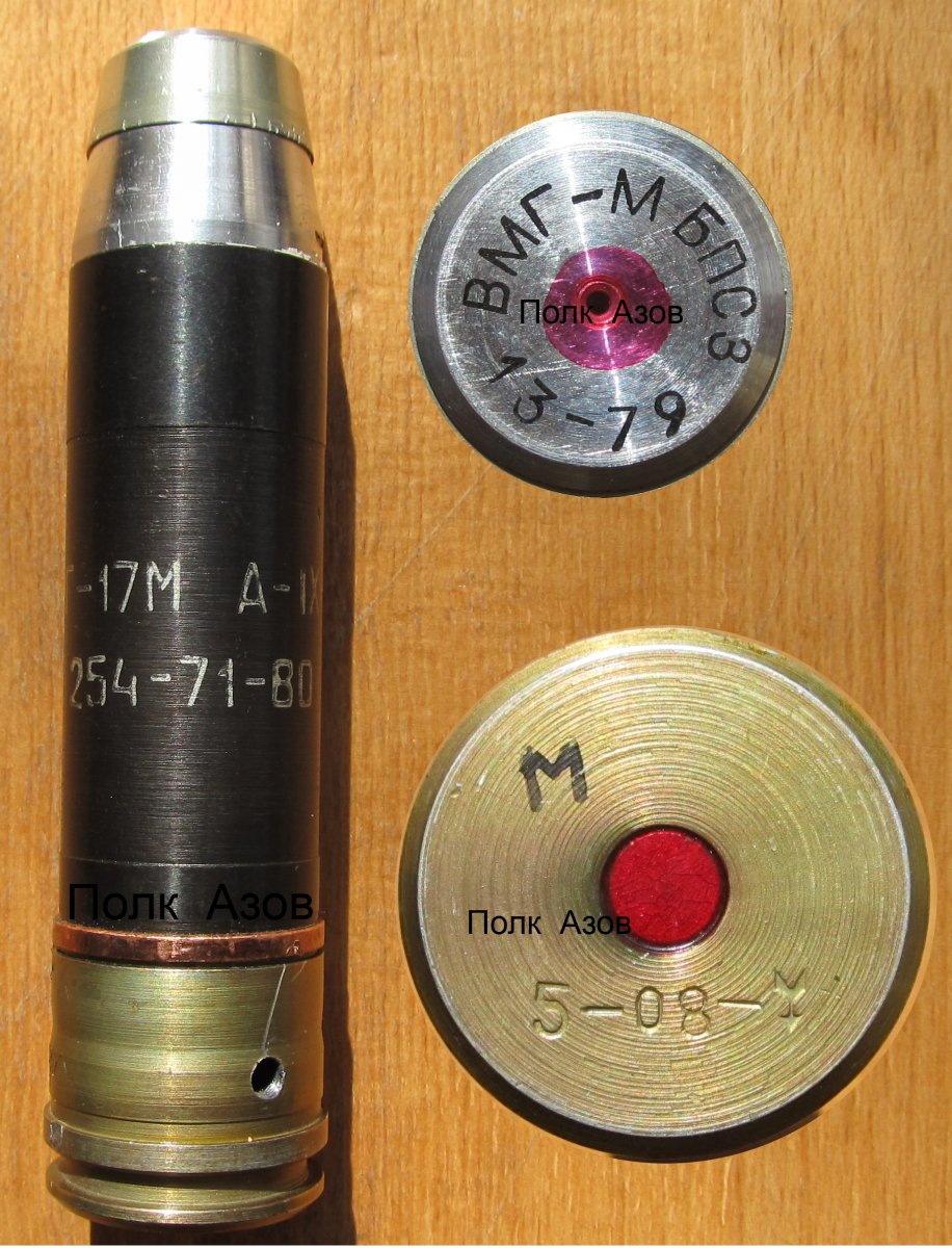

    Кто подскажет, есть ли у кого документация по взрывателю ВМГ-М. Конкретно интересует устройство и ВВ, содержащиеся в капсюле-детонаторе А-30-Т (в нижней части взрывателя).

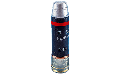

    30x29mm IO-33
    Двохцільовий вистріл, призначений для ураження військ противника і легкої бронетехніки на відстані до 1700 м. IO-33 має два призначення: кумулятивний ефект(до 30мм - загартована сталева пластина) і осколковий ефект(ефективний радіус ураження до 5м).
    ТТХ
    Калібр: 30 х 29 мм
    Максимальна дальність: 1700 м
    Початкова швидкість: 185 м/с
    Ефективне ураження: 6 м
    Кумулятивний ефект: 30 мм
    Довжина (макс): 132 мм
    Зведення підривача: від 10 до 60 м
    Час самознищення: 28 - 36 с
    Діапазон робочих температур від -50° до + 50°

  17. Дервиш
    Дервиш General-major
    5.429
    Братушки болгары - http://www.armaco.bg/en/product/und...unitions-c16/30x29mm-round-io-33-p524#product + инертный http://www.armaco.bg/en/product/und...itions-c16/30x29mm-round-io-30tp-p525#product
    А вот еще http://www.arsenal-bg.com/defense_police/30 mm RHV-HEF.htm + http://www.arsenal-bg.com/defense_police/30 mm RHV-TP.htm

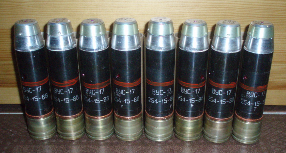

    P/S Интересная маркировка БОЕВОГО у болгар, однако. У нас с красной полосой - ВУС-17. Правда полоса по центру корпуса.

    Производитель БПСЗ - Бийский приборостроительный завод. В 1980-х гг. со сменой названия на "Сибприбормаш" стало использовать клеймо "70". Тот же производитель взрывателя что и на фото ниже.
    Сейчас между прочим - единственный в Росии производитель ВМГ-М.

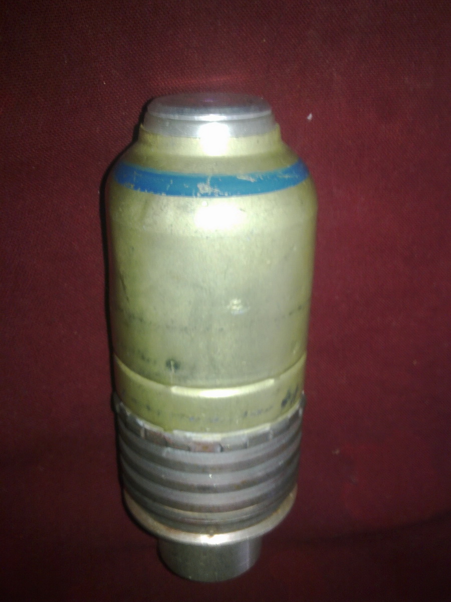

    Немного из темы ВОГов, только ВОГ-25. Пардон,если не туда
    А это какой такой? Дымового с синим дымом вроде как нет. Осветительный ВГ-40И? Похож на более длинный,чем стандартный ВОГ-25
    Выставил один поц, привезён от нас обратно тем,кто их привёз, только уже на продажу.
    И ещё один такой же,найденные в 2013-м году на каком-то полигоне той же страны.Опознан не был
