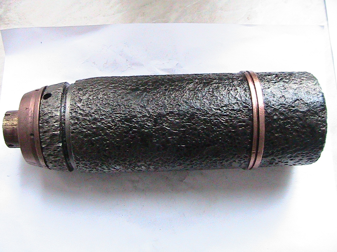

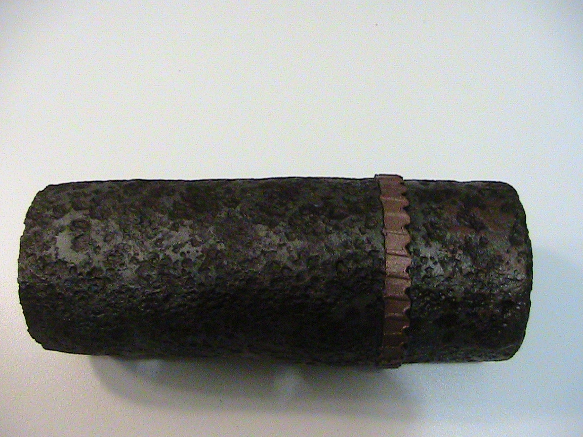

    Точно стріляна,на фото видно читкі сліди від нарізів,що характерно для куль(а також снарядів,на мідному пояску),що пройшли канал ствола.
    Фото №1-стріляний;№2,-не стріляний.

    Стреляна точно, на корпусе явные следы нарезов.
    Но даже без намёка на деформацию, в дульце стреляной гильзы 12,7-мм не входит даже до пояска крепления.
    Также и длина самой пули обращает внимание - вообще-то приводятся несколько иные размеры пуль этого типа.
    А цветовая маркировка и размеры подходят под неё?
    Вообще-то спасибо, конечно... но только эта пуля точно вошла в соединение с нарезкой - а вот в место посадки гильзы не входит.

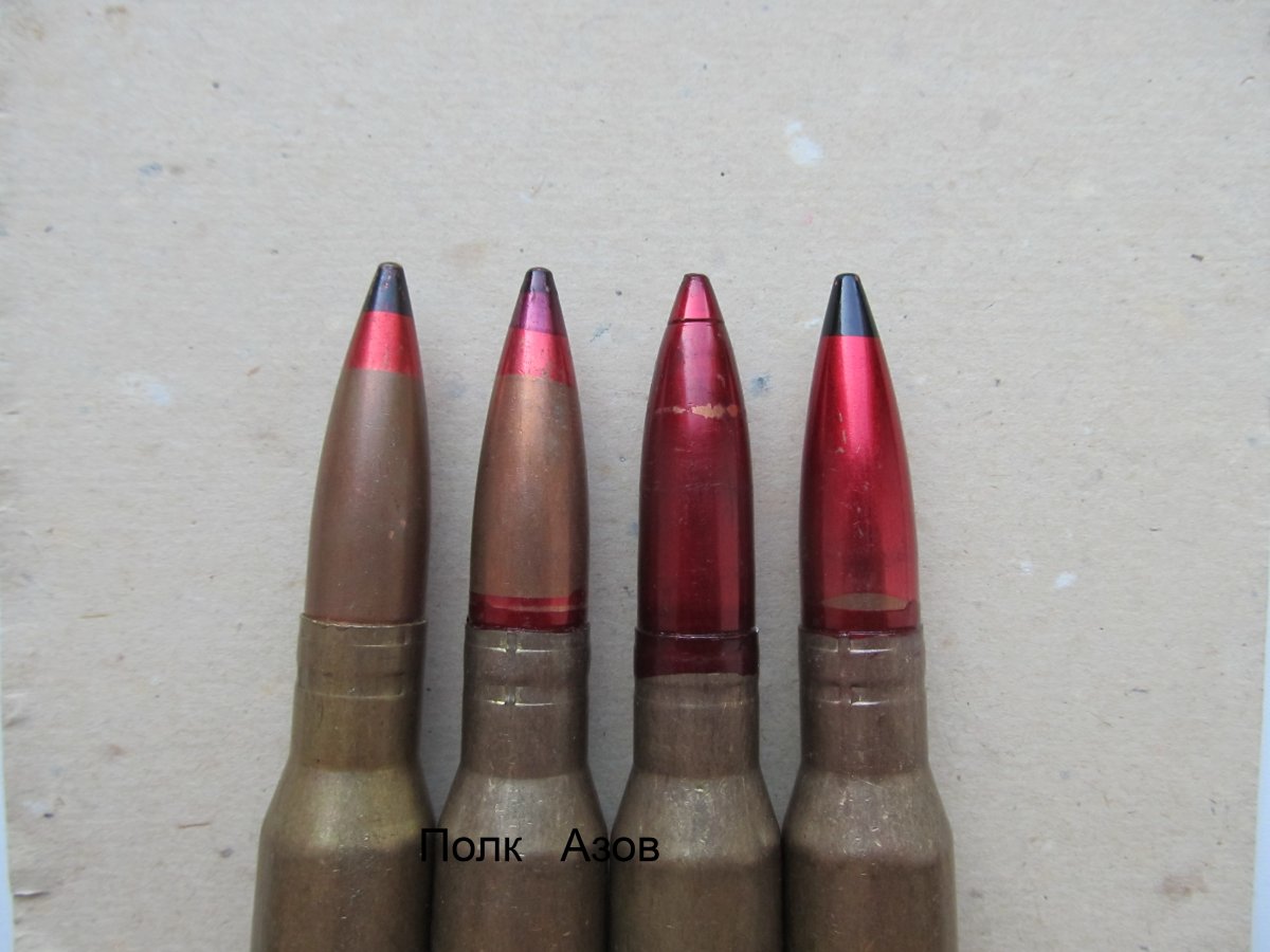

    Здравствуйте! Обращаюсь к знатокам и тем кто в "теме", вопрос вот в чём, какие пули патронов 12,7 снаряжались фосфором? Про БЗФ-46 я знаю, были ли ещё какие? Некоторые товарищи не из этого ресурса утверждают, что фосфор содержится в пулях серии МДЗ так ли это? Насколько я знаю в них нет фосфора, только ВВ и зажигательный состав №7, но он не содержит фосфора. Вот и стало самому интересно, как по мне только БЗФ подходит. Думаю подробная информация будет интересна многим, заранее спасибо!
  12. Unnamed Player
    Unnamed Player General-major
    34
    55
    8,849
    Location:
    Нету в МДЗ фосфора,только в БЗФ

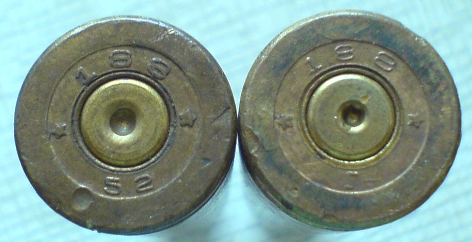

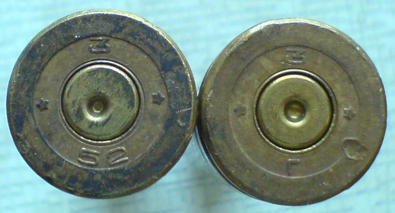

    Всем доброго времени суток,
    имеются гильзы вот с такими клеймами:
    Кто подскажет, почему существуют 2 варианта обозначения 1952-го года - "52" и "Г"?
    Из-за того, что решение перейти на буквенную кодировку года было принято в середине 52-го?
    Почему начали именно с "Г"?
    Заранее благодарен за любую информацию по данному вопросу.

    Существуют,а вот почему ещё не выяснили,по идее должно было с "А" начинатся .

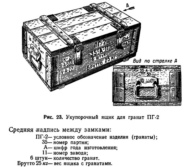

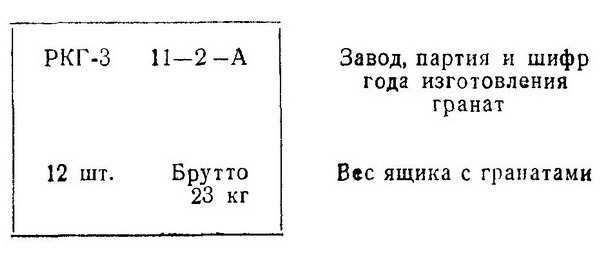

    Вот например рисунки из руководства на РКГ-3 и РПГ-2:

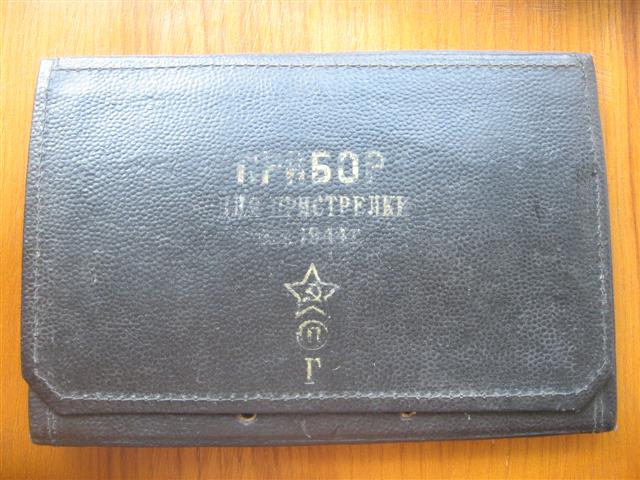

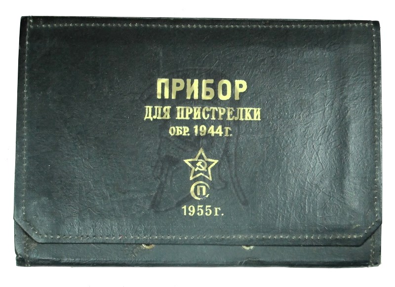

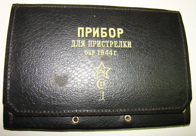

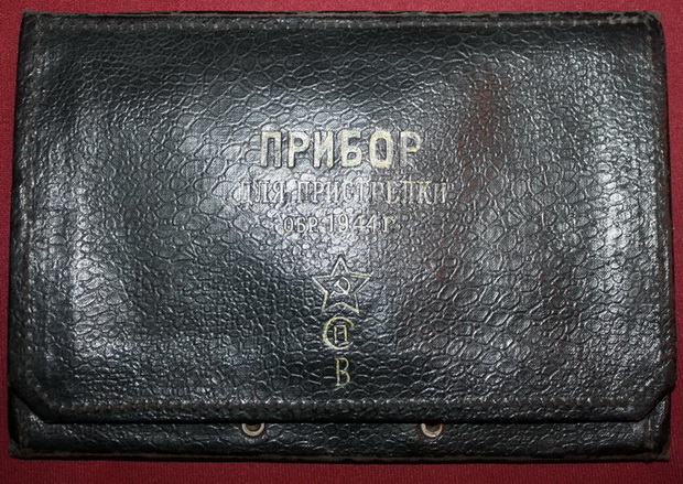

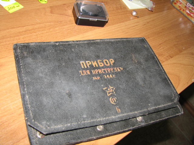

    А вот есть такой прибор с буквами Б и В, например
    5437.jpg IMG_0210.JPG IMG_1053 (Small).jpg 973.full.jpg _________________518a74a49f6ba.jpg

    Не совсем понятна вообще в СССР логика употребления "буквенных" кодов. Ввели в 49-м - а используют с 52-го.
    Хотя.... У меня есть крышка цинка от патронов ТТ, в которой год производства пороха обозначен буквой В. При чём что сам патрон собран в Д-году(53 г) в Ульяновске.
    Т.е. на лицо интересный подход в маркировке. Был бы выпущен патрон до 51 года, то написали бы "цифровой" код года производства, а так как патрон выпущен уже в "буквенный" год, то маркировку пороха, выпущенного ранее, отметили на цинке уже по новой системе.
    Такой же "обратный" подход встречается и позднее, в обратном переходе на "цифровоую" систему: патрон выпущен в 57 году, и партия пороха обозначается "цифрой", хоть и выпущен он в 55 году (код И).
