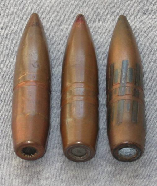

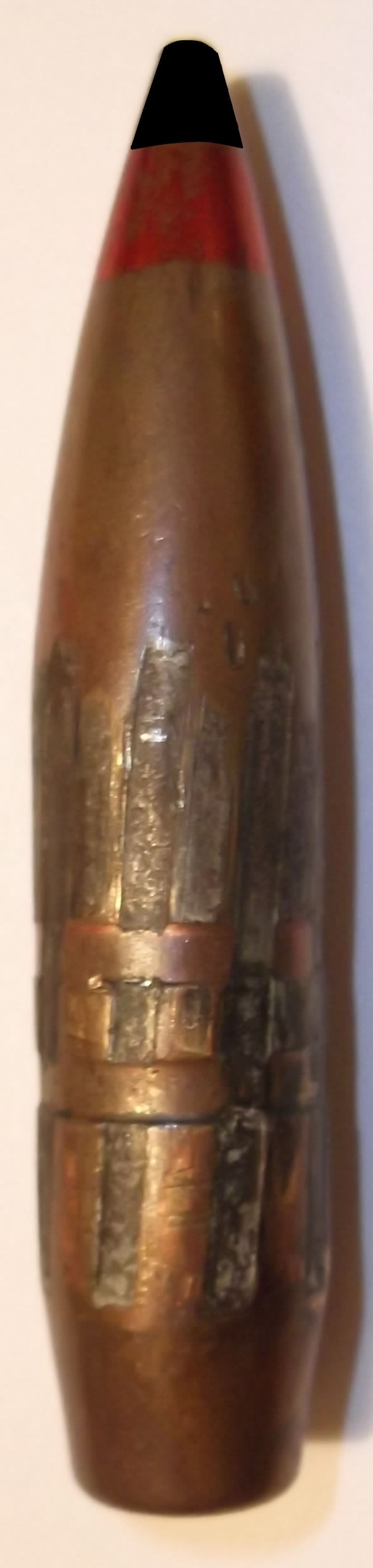

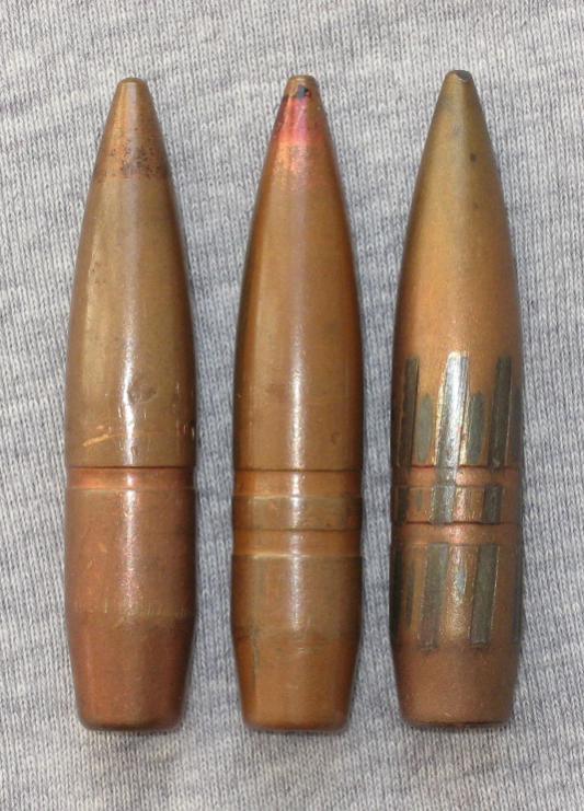

    Итак: самым распространённым является патрон 12,7х108 с пулей Б-32.
    Эта пуля имеет отличительную окраску: носик окрашен в чёрный цвет с красной полосой. так же её можно отличить по 2-м каннелюрам на пуле.
    Пуля Б-32 состоит из:
    1: стальной оболочки, плакированной томпаком или иным цветным металлом
    2: свинцовой рубашки
    3: стального сердечника
    4:зажигательного состава
    Данная пуля в принципе безопасна, НО: её нельзя разбирать (курочить), бить по ней молотком (использовать в качестве керна и т.п.) нагревать и т.п. - подобные действия могут привести к детонации зажигательного состава - что в свою очередь минусует количество пальцев или глаз у любопытного и неопытного человека.

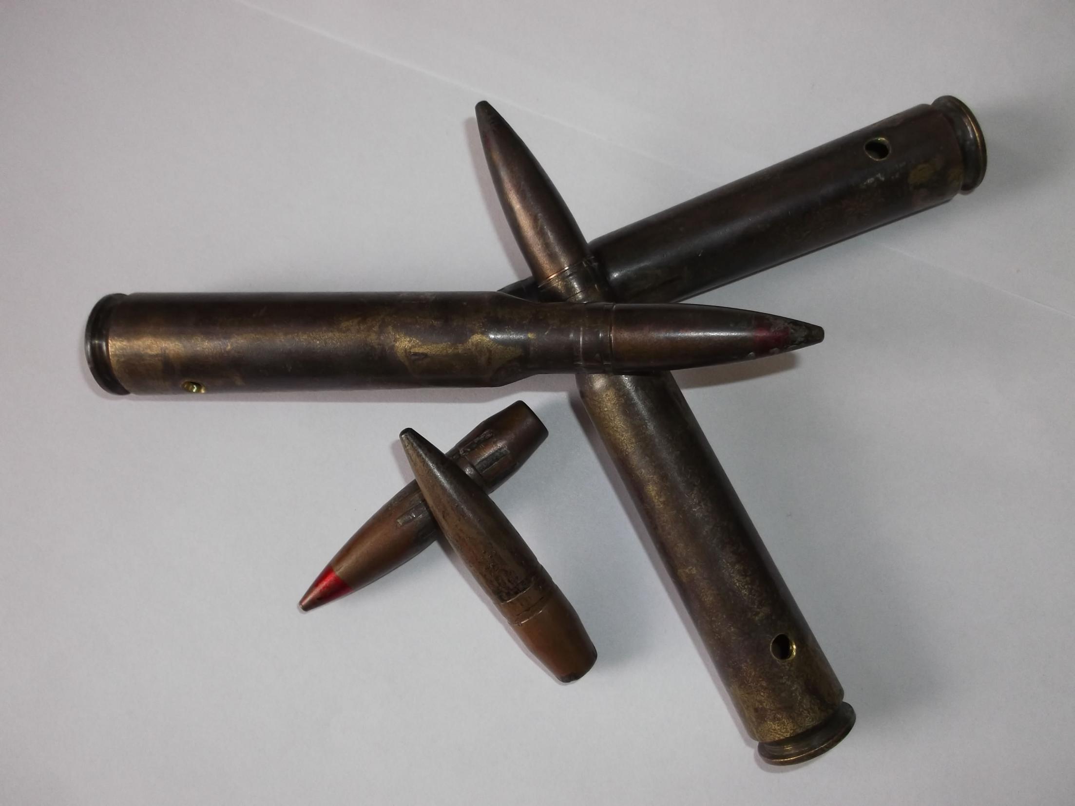

    На фото:
    1: Пуля Б-32
    2-3: Макет 12,7х108 с пулей Б-32
    Друг Хімік, Kovach85, MiXaNiK та 2 іншим подобається це.

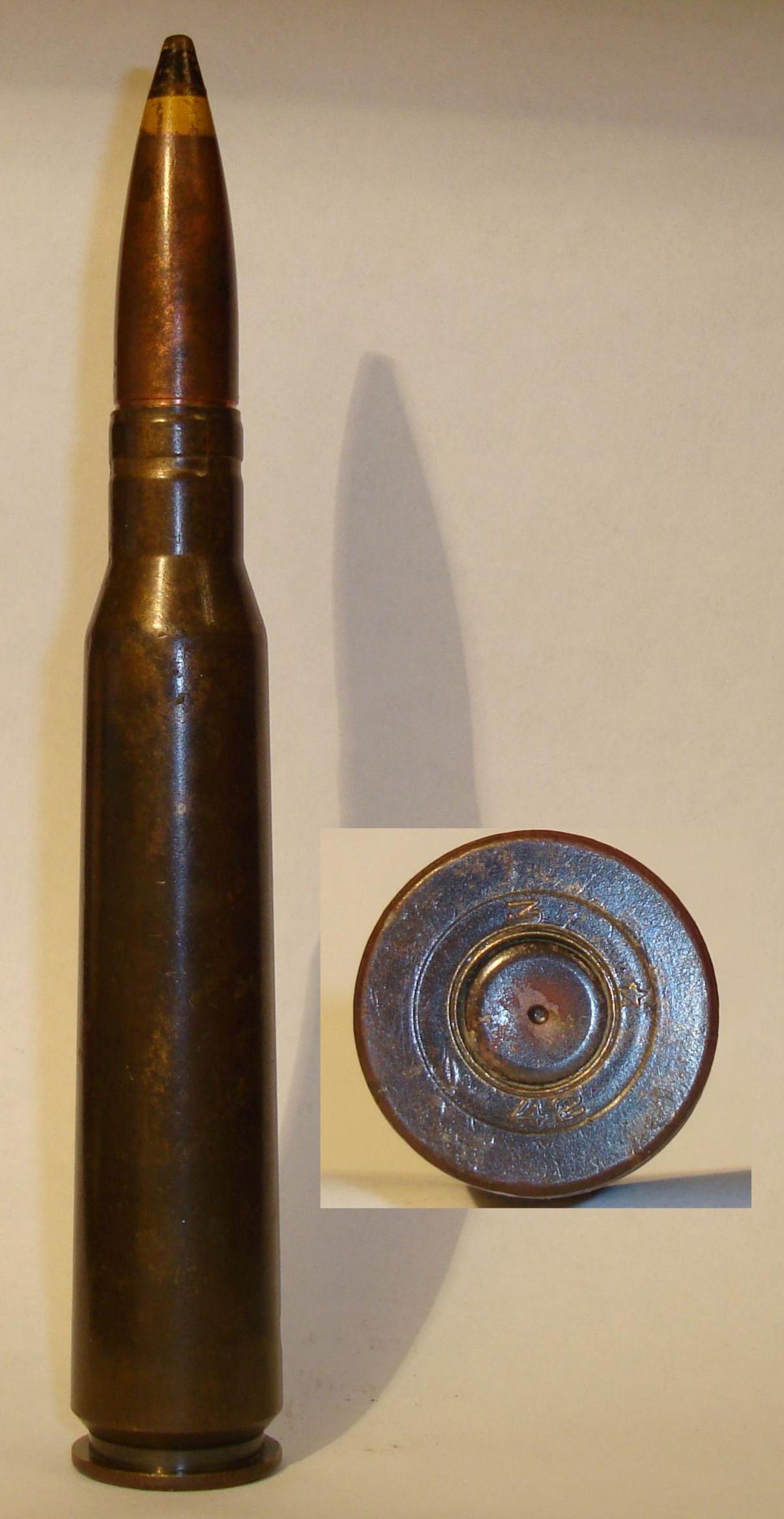

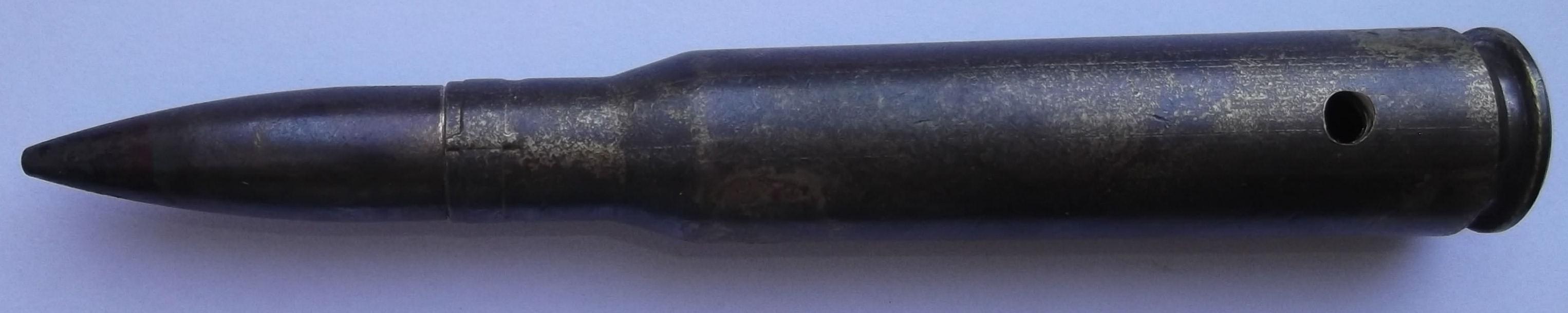

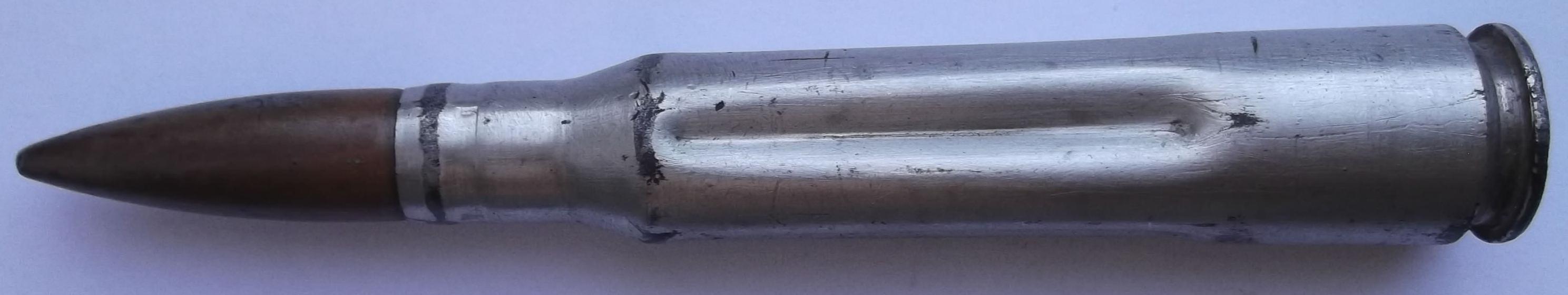

    На фото представлены учебные патроны:
    1-2: обычный учебный патрон
    3-4: интересный учебный патрон :) возможно он применялся на заводах для проверки оружия ... обратите внимание, что гильза у него стальная оцинкованная.
    Учебные патроны легко отличить от боевых т.к. патроны маркируются четырьмя вертикальными канавками на корпусе гильзы.
    Друг Хімік, Иван Чонкин, Kovach85 та 8 іншим подобається це.

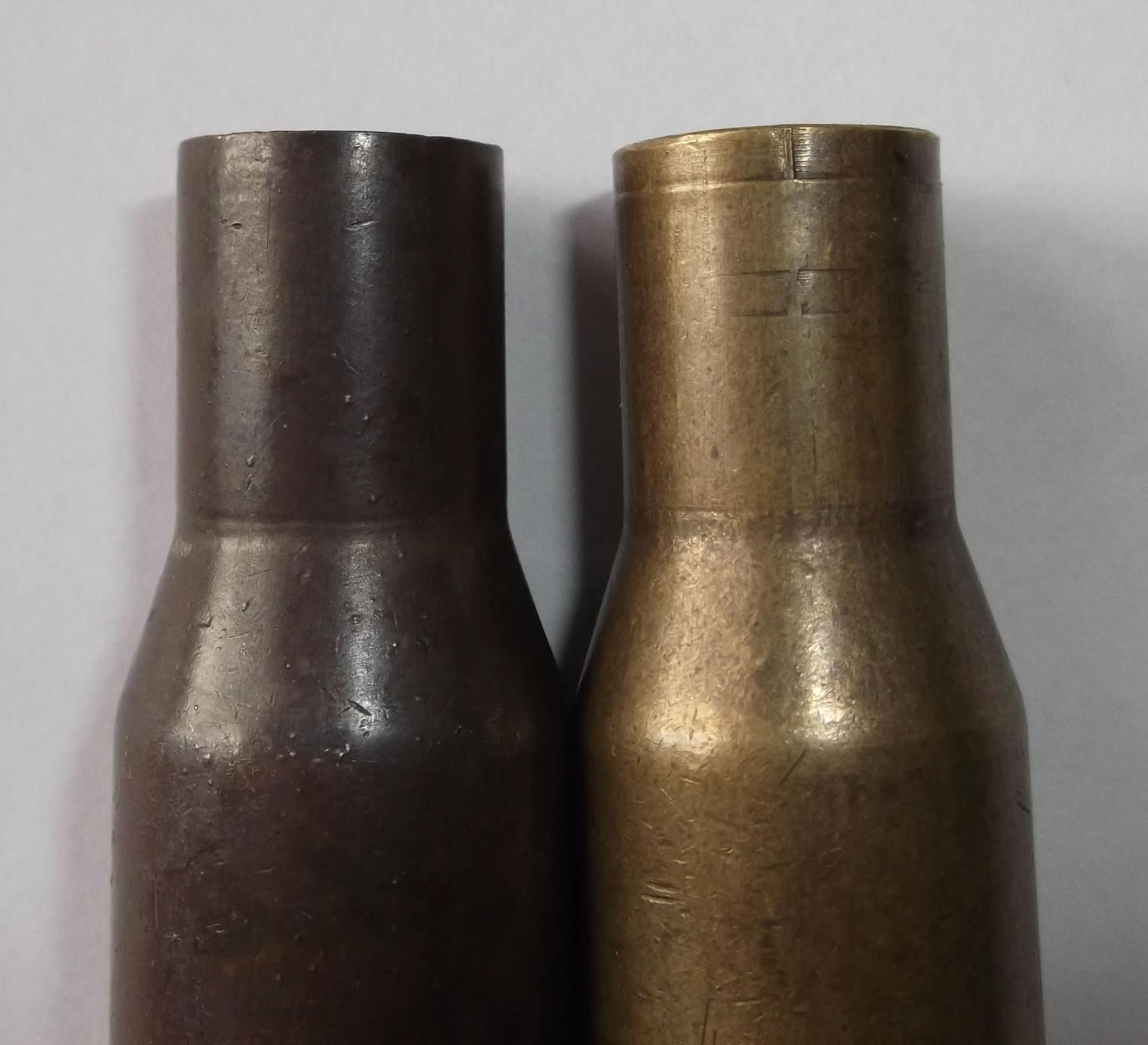

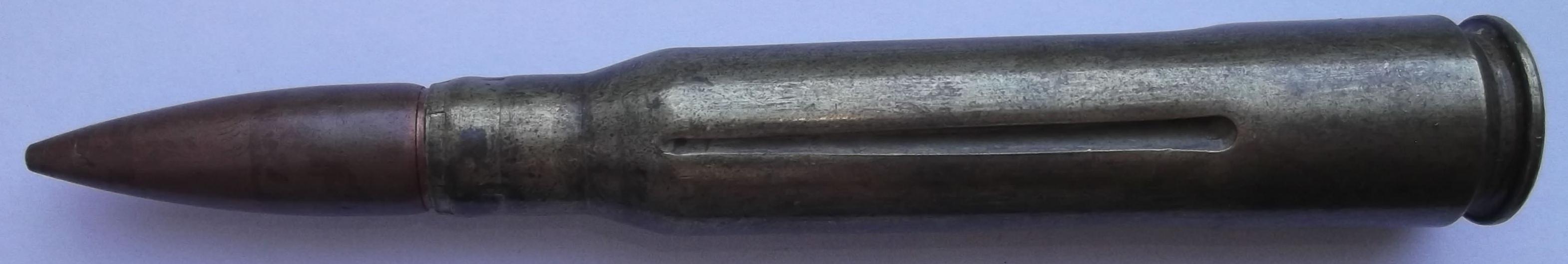

    Если сравнивать учебные патроны, то можно заметить различия не только в обжимке пули, но и канавках на корпусе гильзы:
    Друг Хімік, Иван Чонкин, MiXaNiK та 2 іншим подобається це.

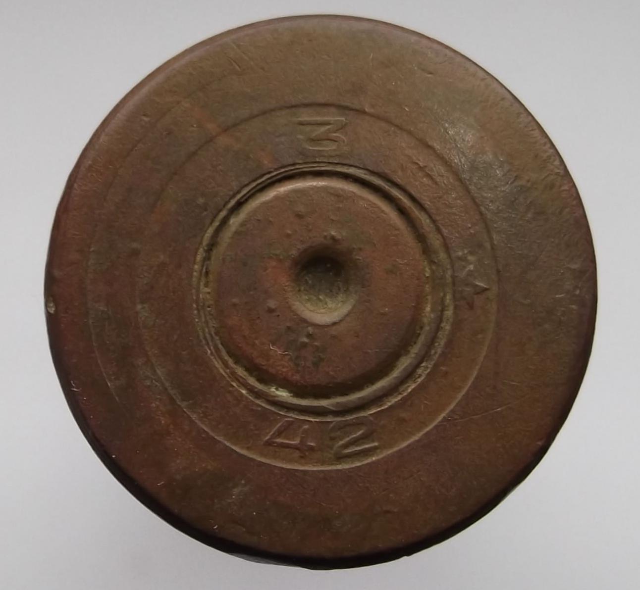

    Хочу заметить, что гильзы патрона 12,7х108 имеют разную фиксацию пули:
    на фото:
    слева: гильза 12,7х108 которая была снаряжена пулей Б-30 (клеймо этой гильзы прилагаю)
    справа: гильза 12,7х108 которая была снаряжена пулей Б-32
    Друг Хімік та Heinrich Springer подобається це.

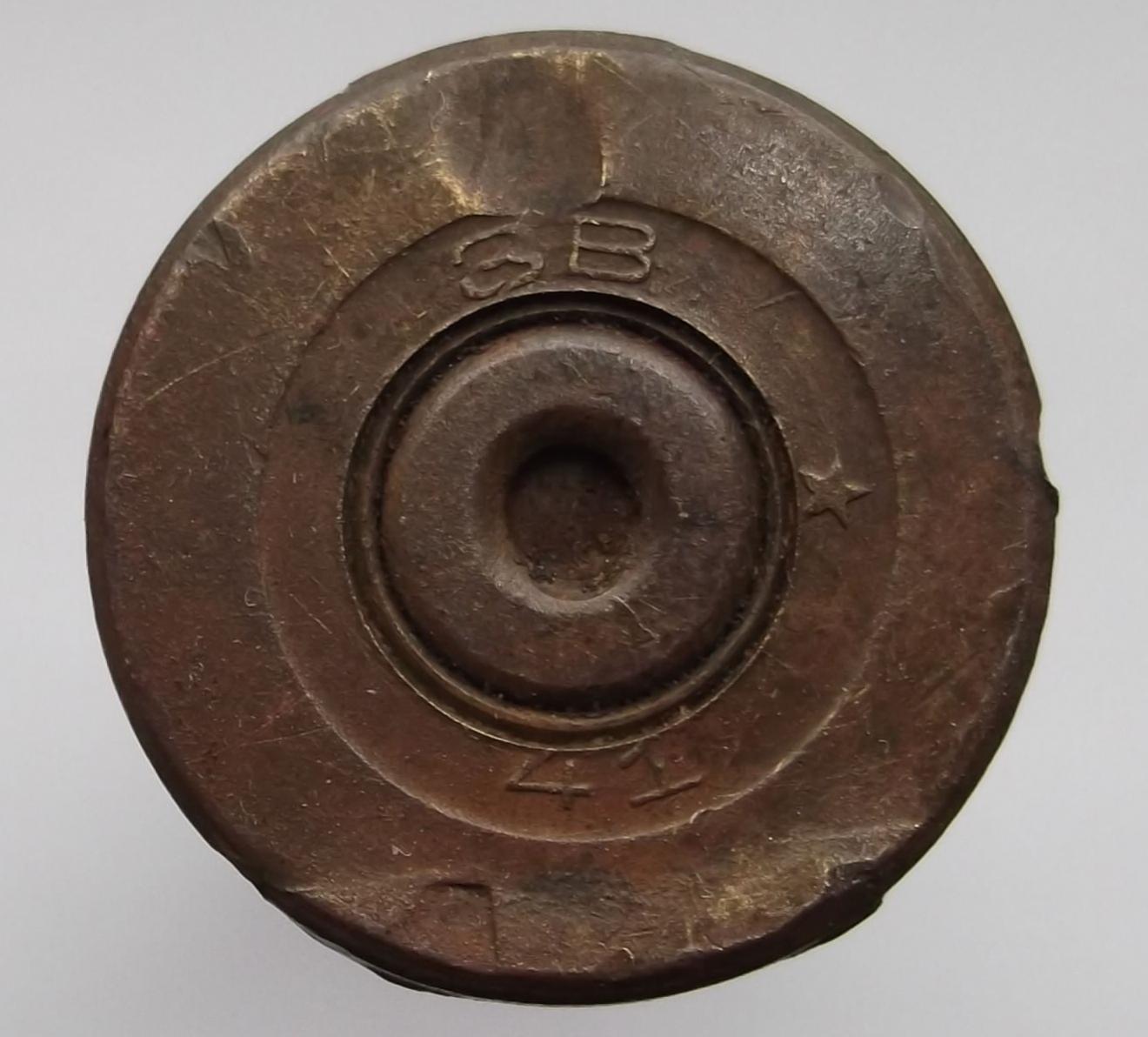

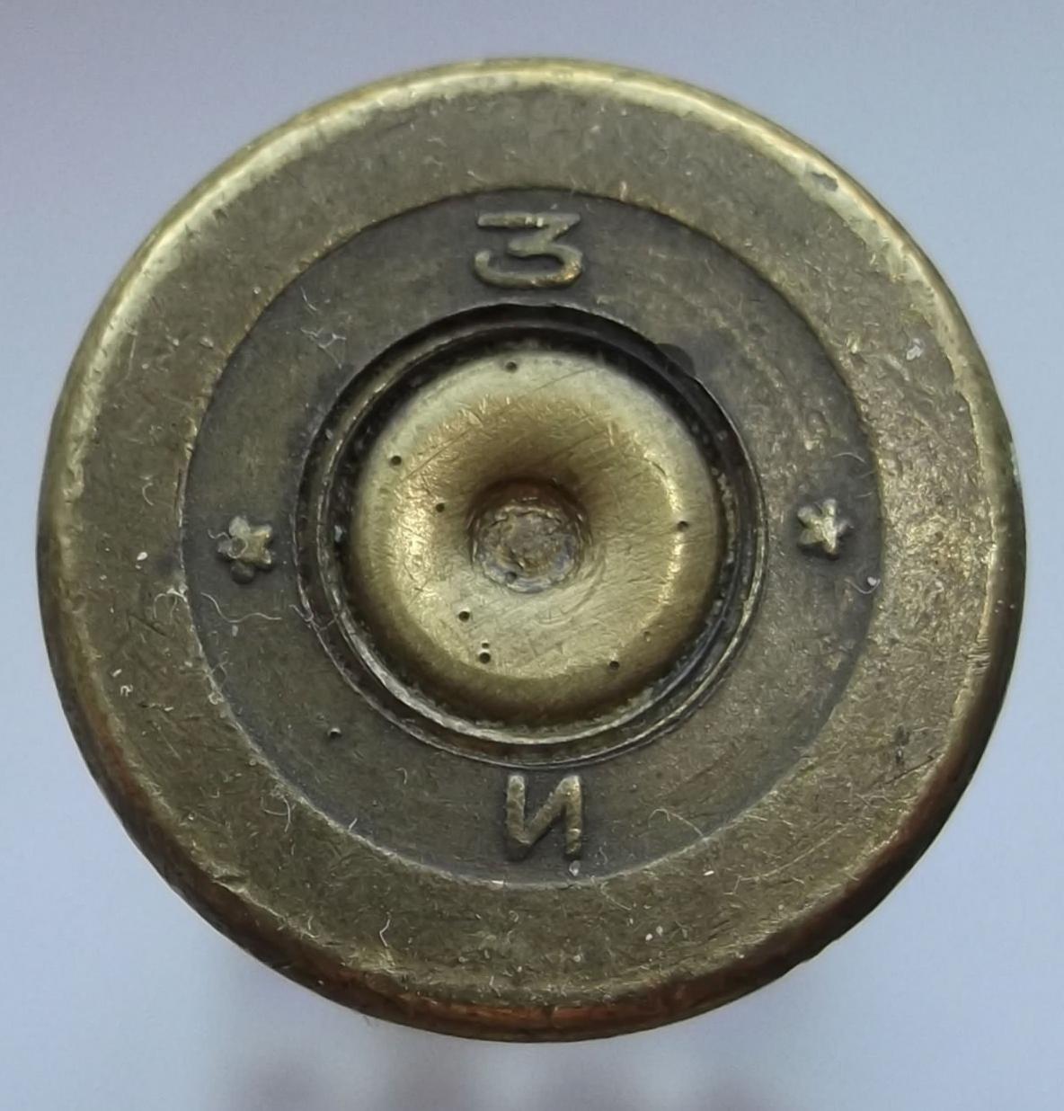

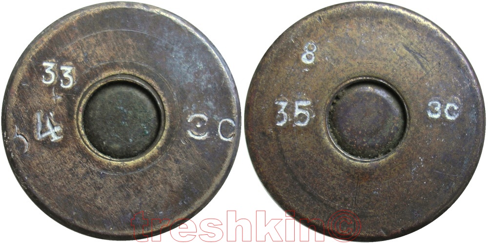

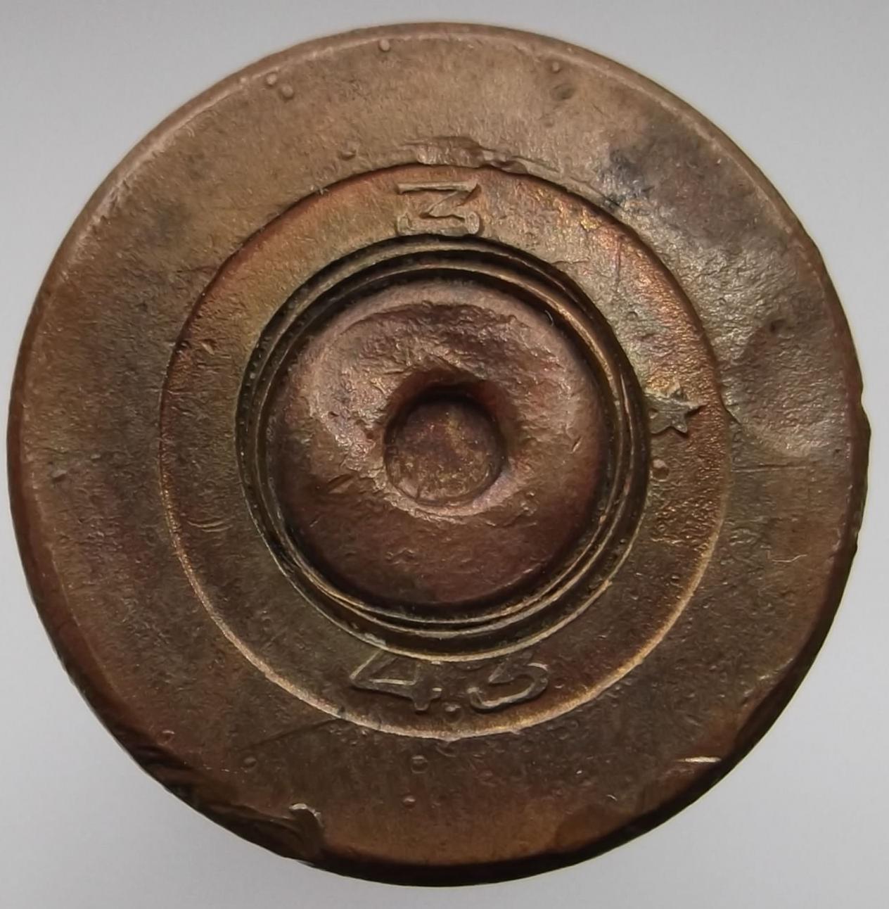

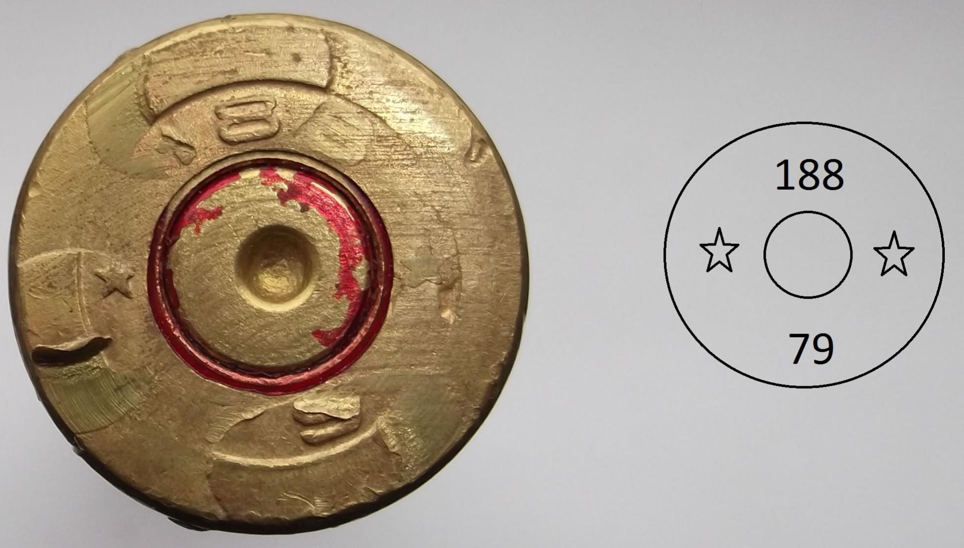

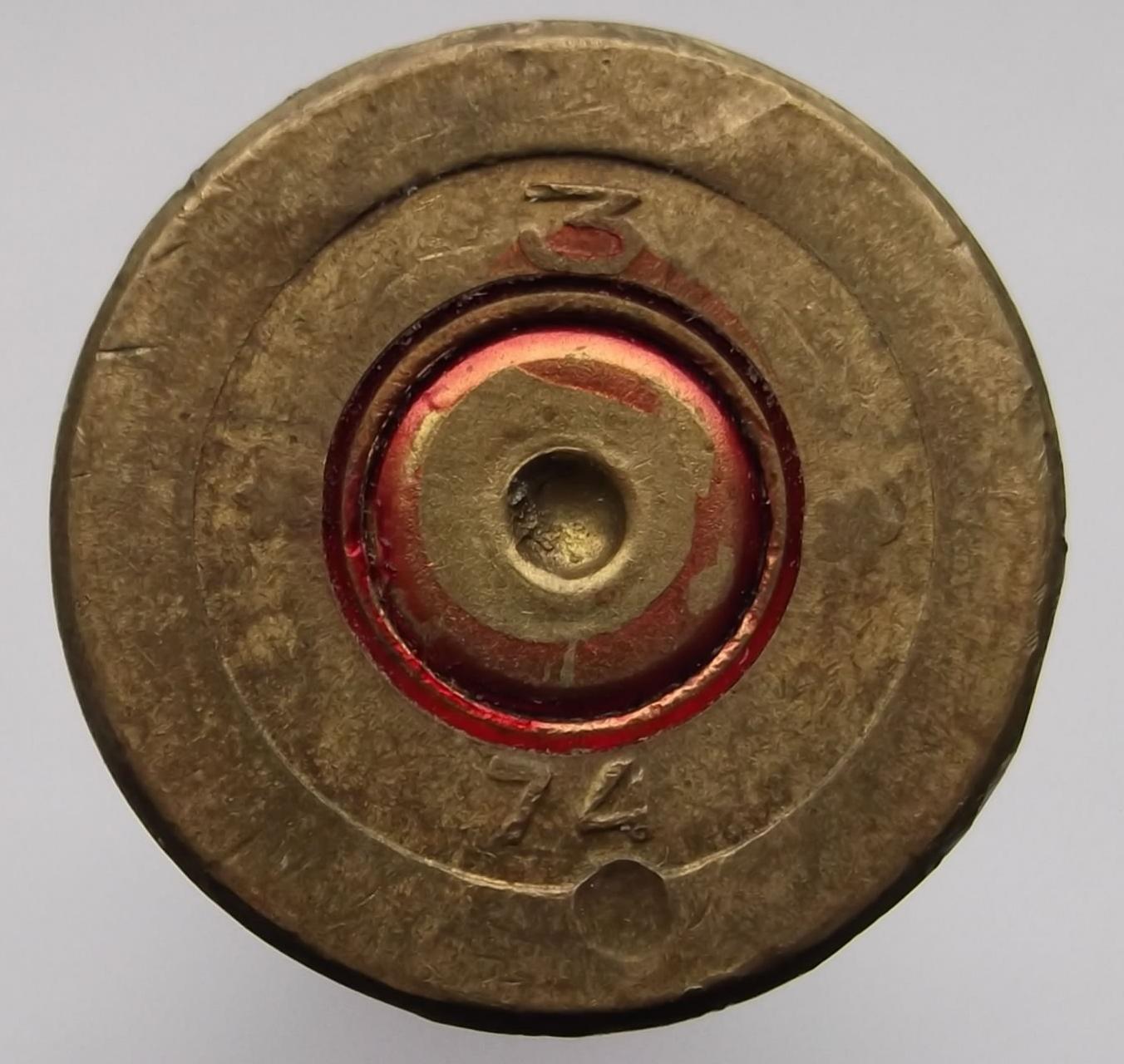

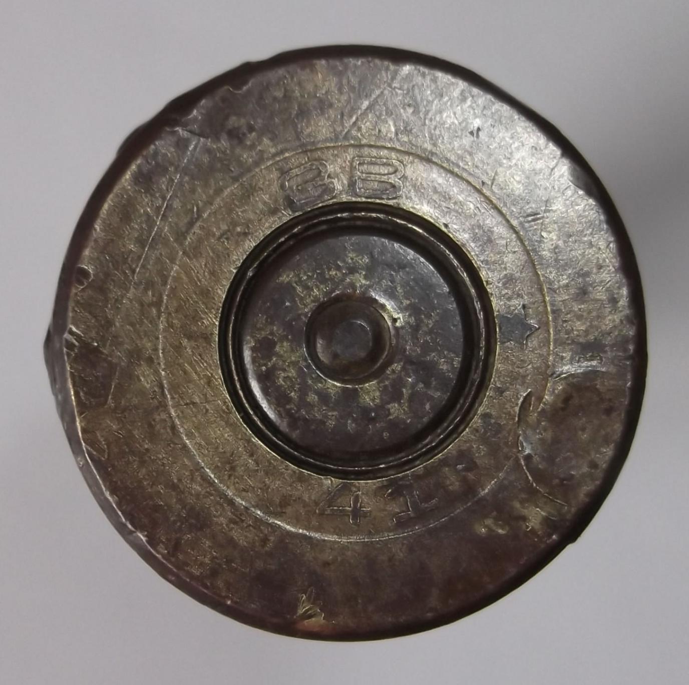

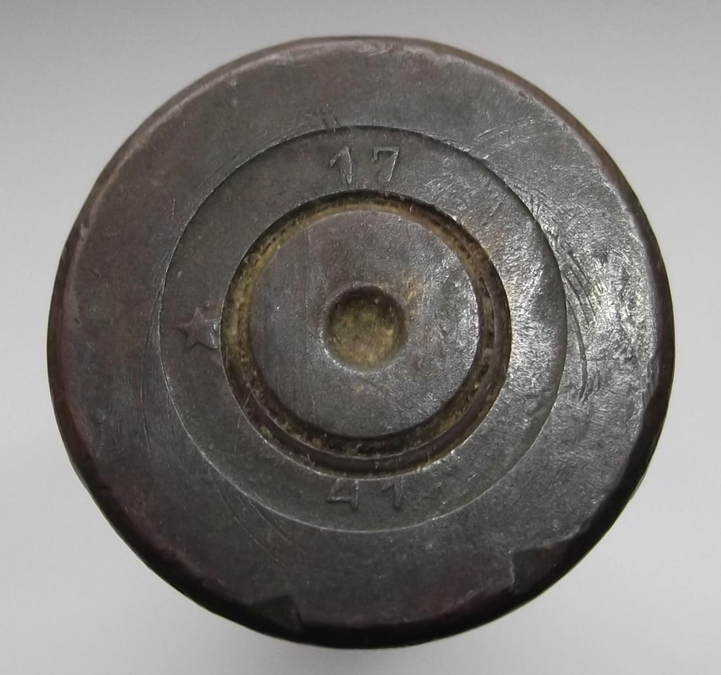

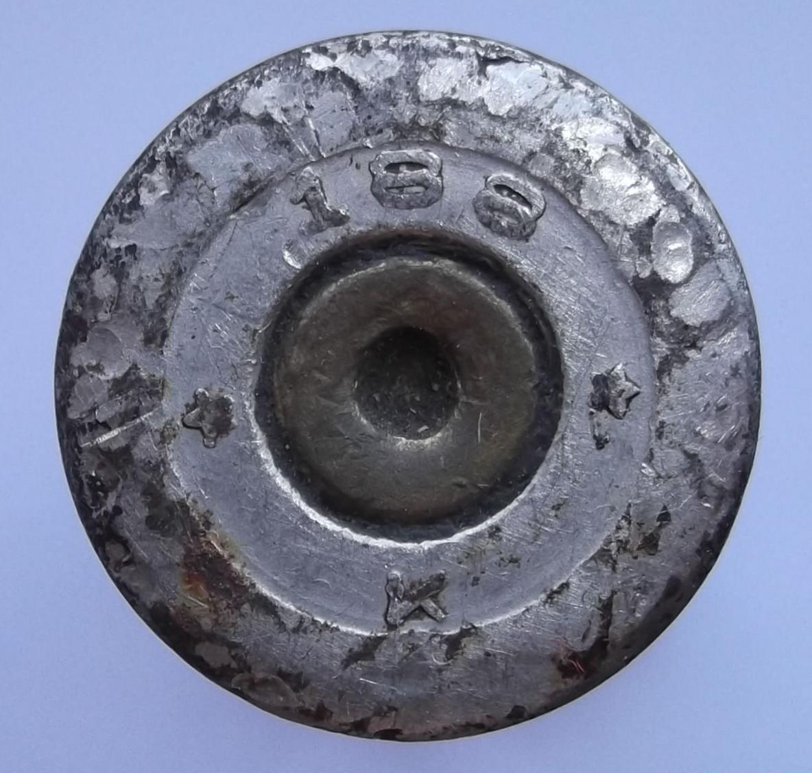

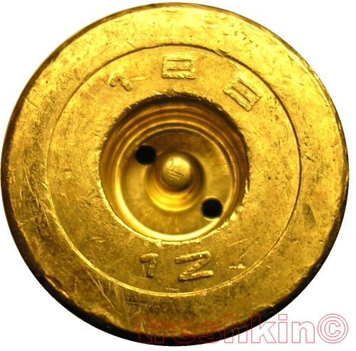

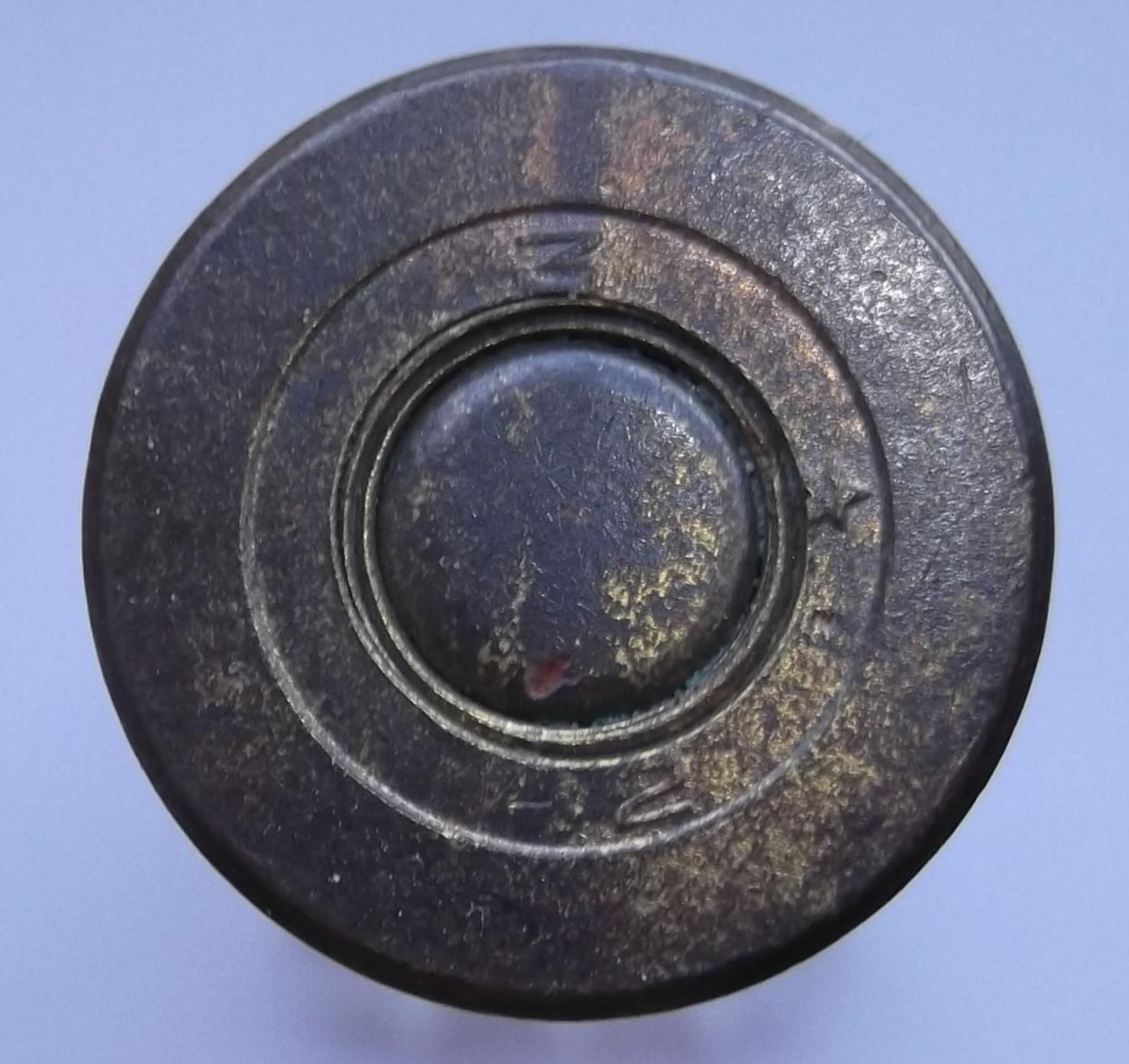

    Небольшая подборка клейм:

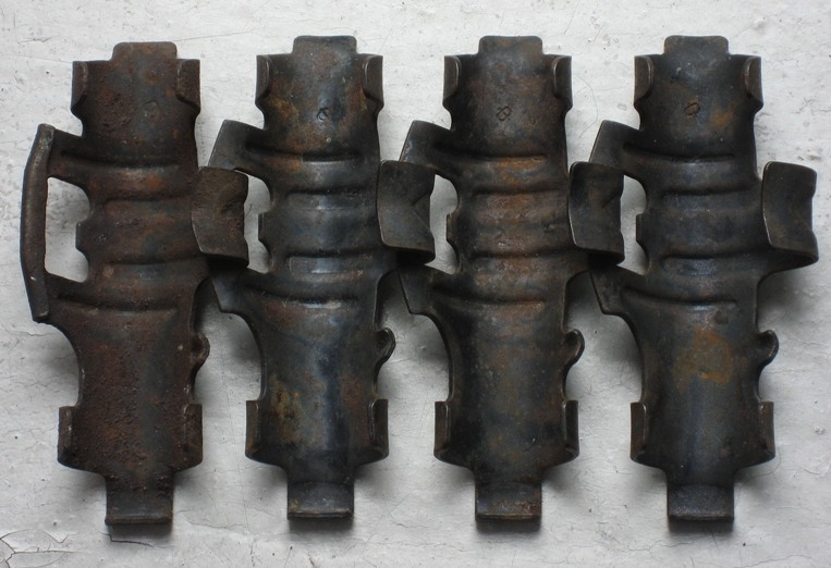

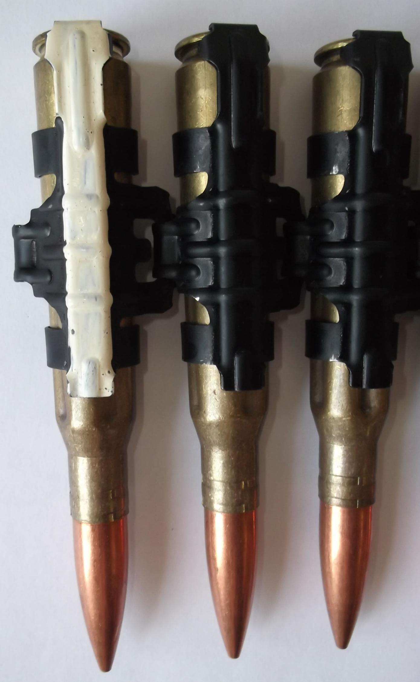

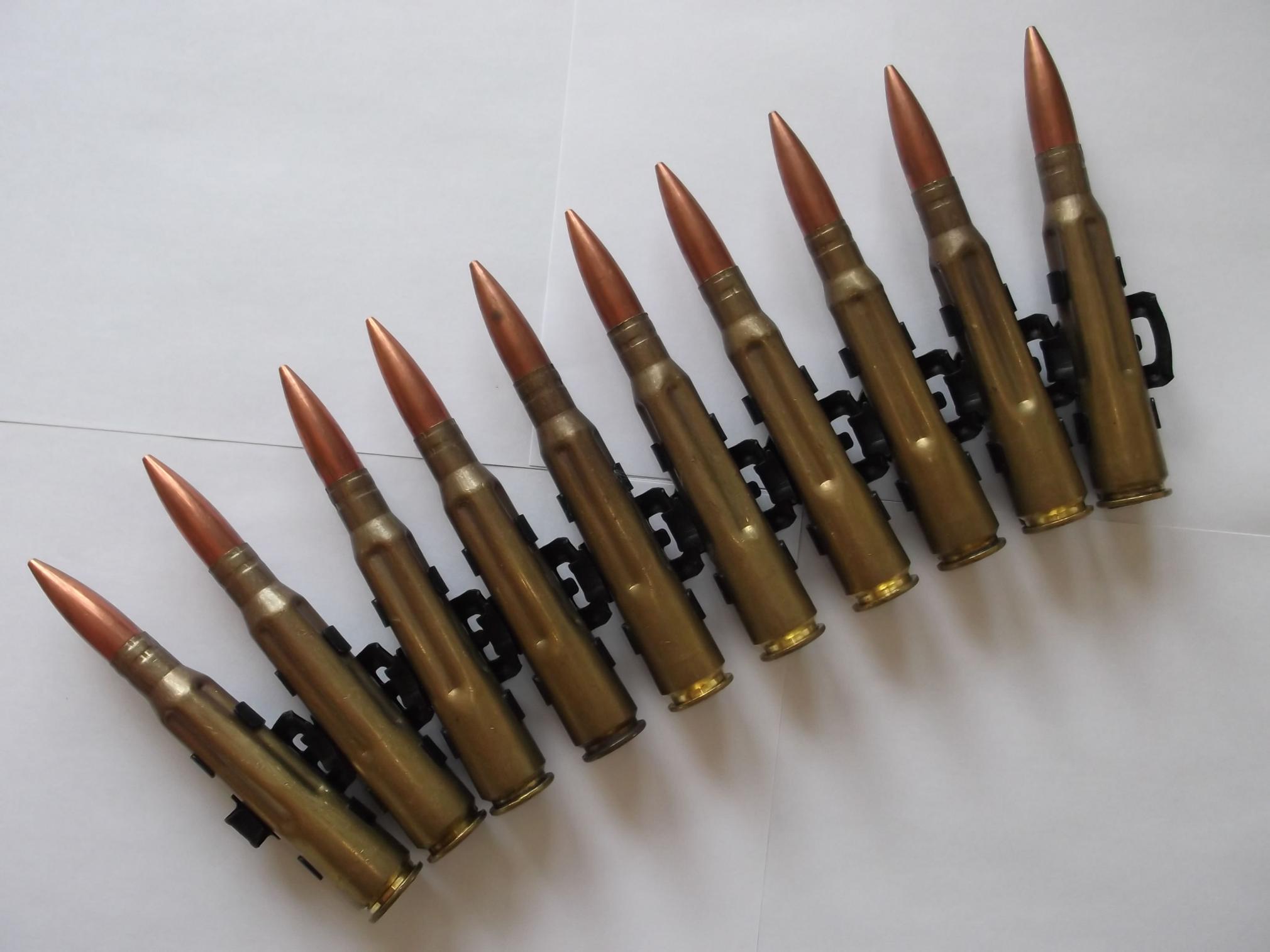

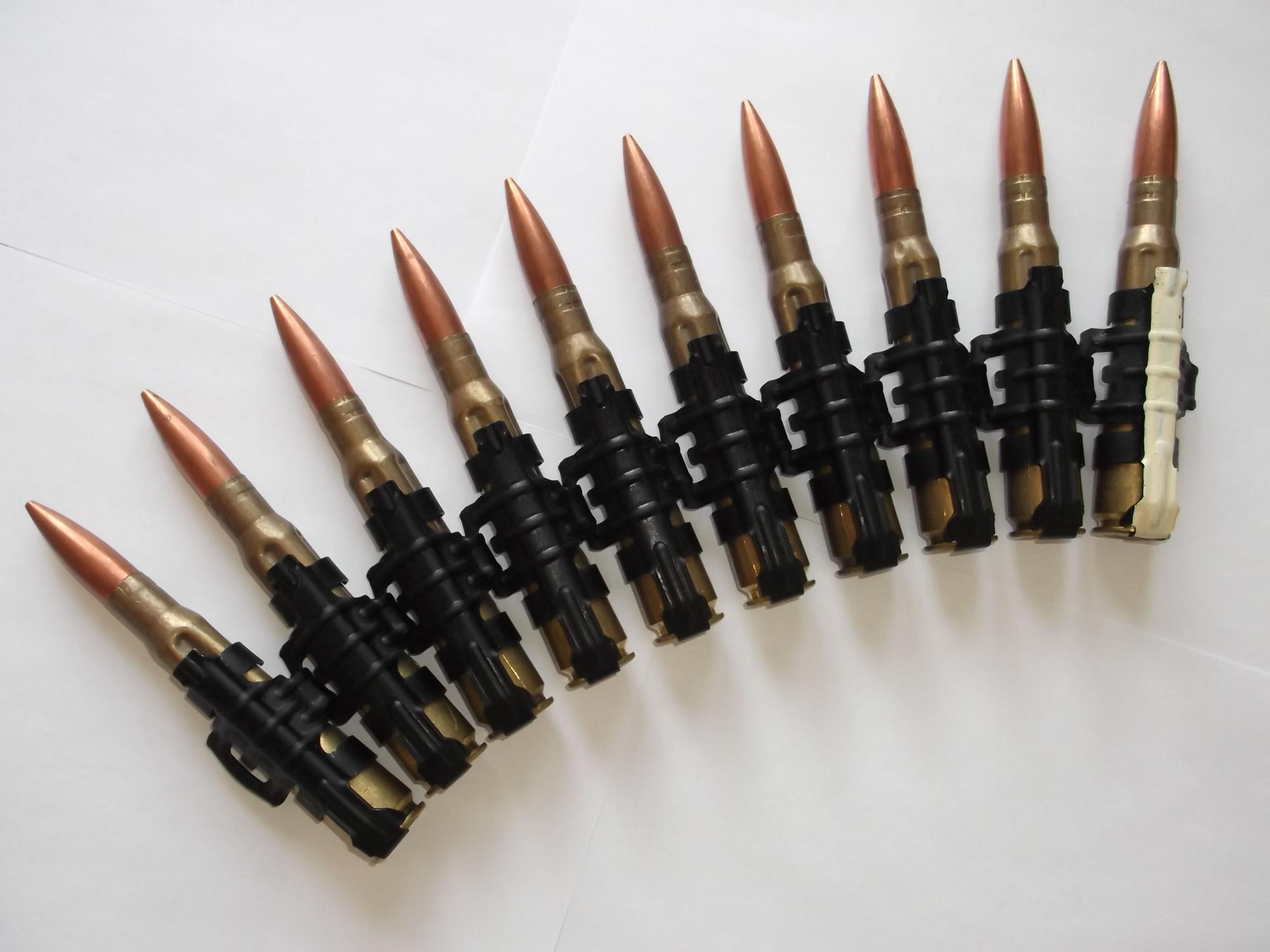

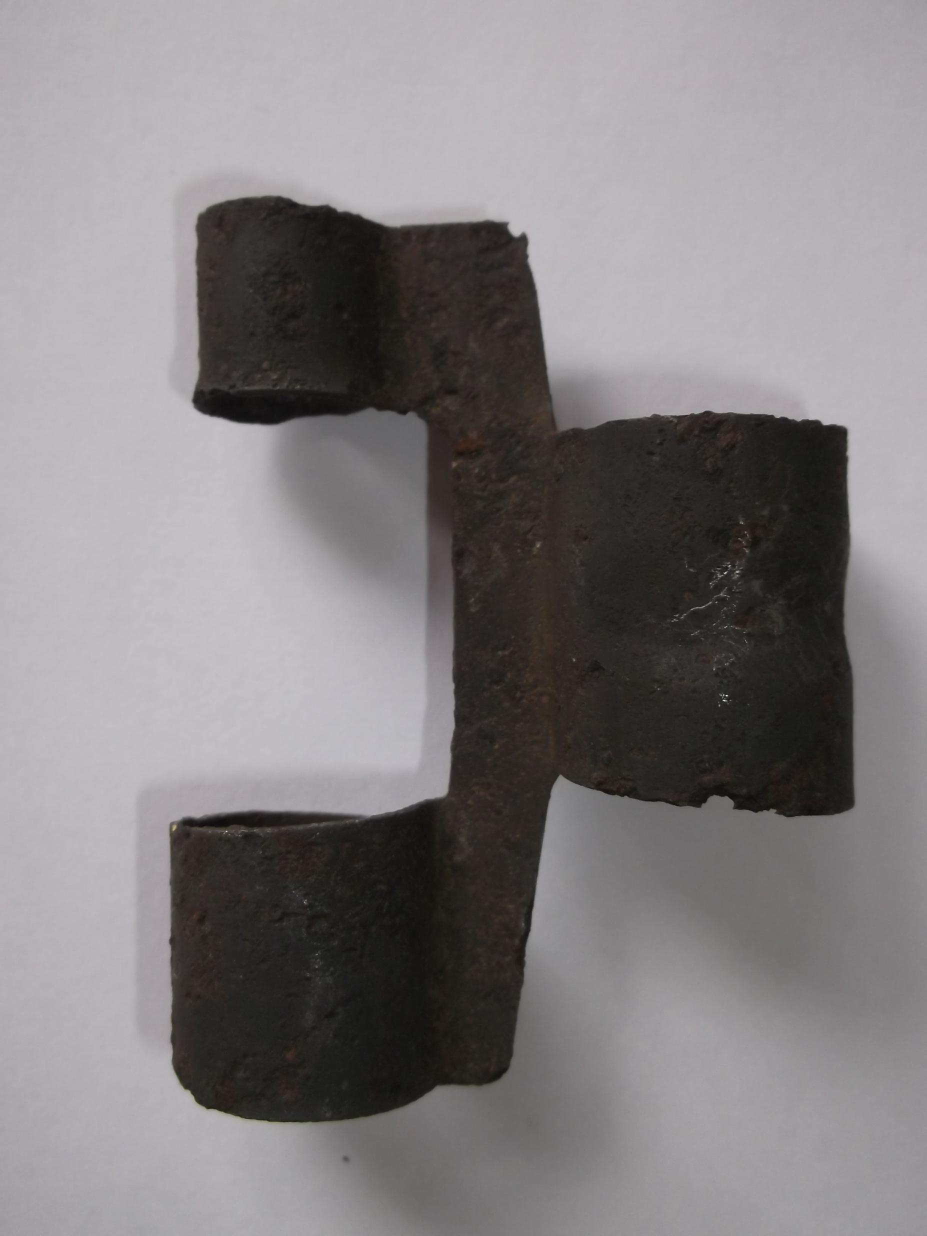

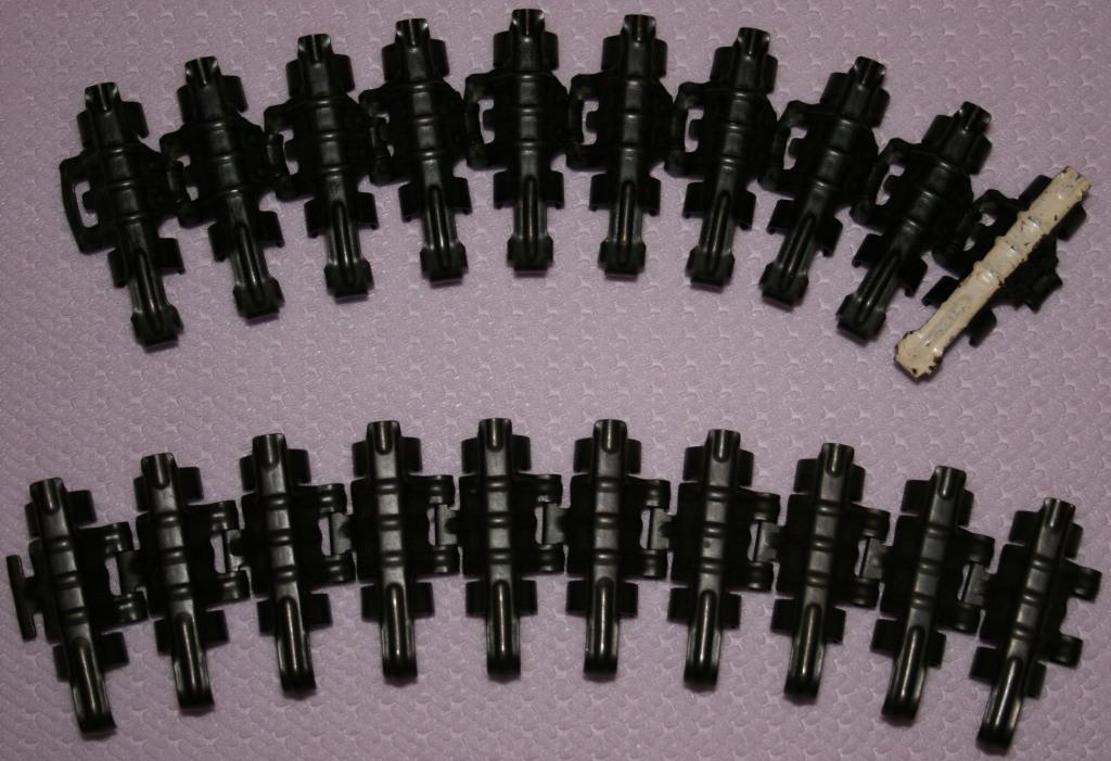

    Рассыпная лента к пулемёту НСВ, каждое 10-е звено окрашено в белый цвет.
    Kovach85, Unnamed Player, Heinrich Springer та ще 1-му подобається це.

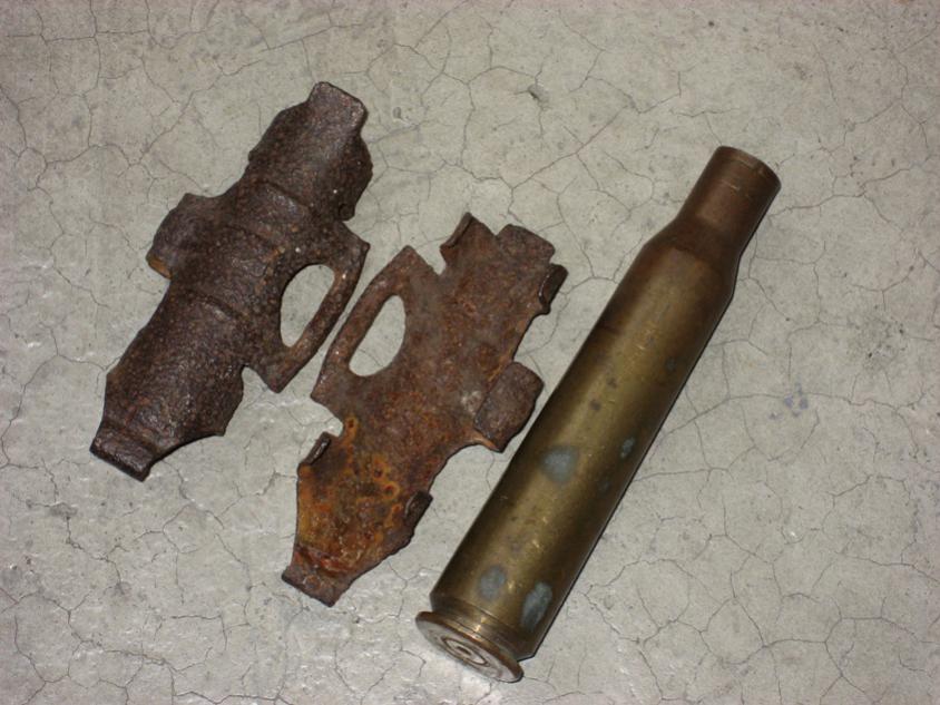

    Ленты под патрон 12,7х108:
    НСВ-12,7
    ДШКМ (в кусках по 10 шт. и рассыпная)
    А-12,7
    ЯкБ-12,7
    6 користувачам це сподобалось.

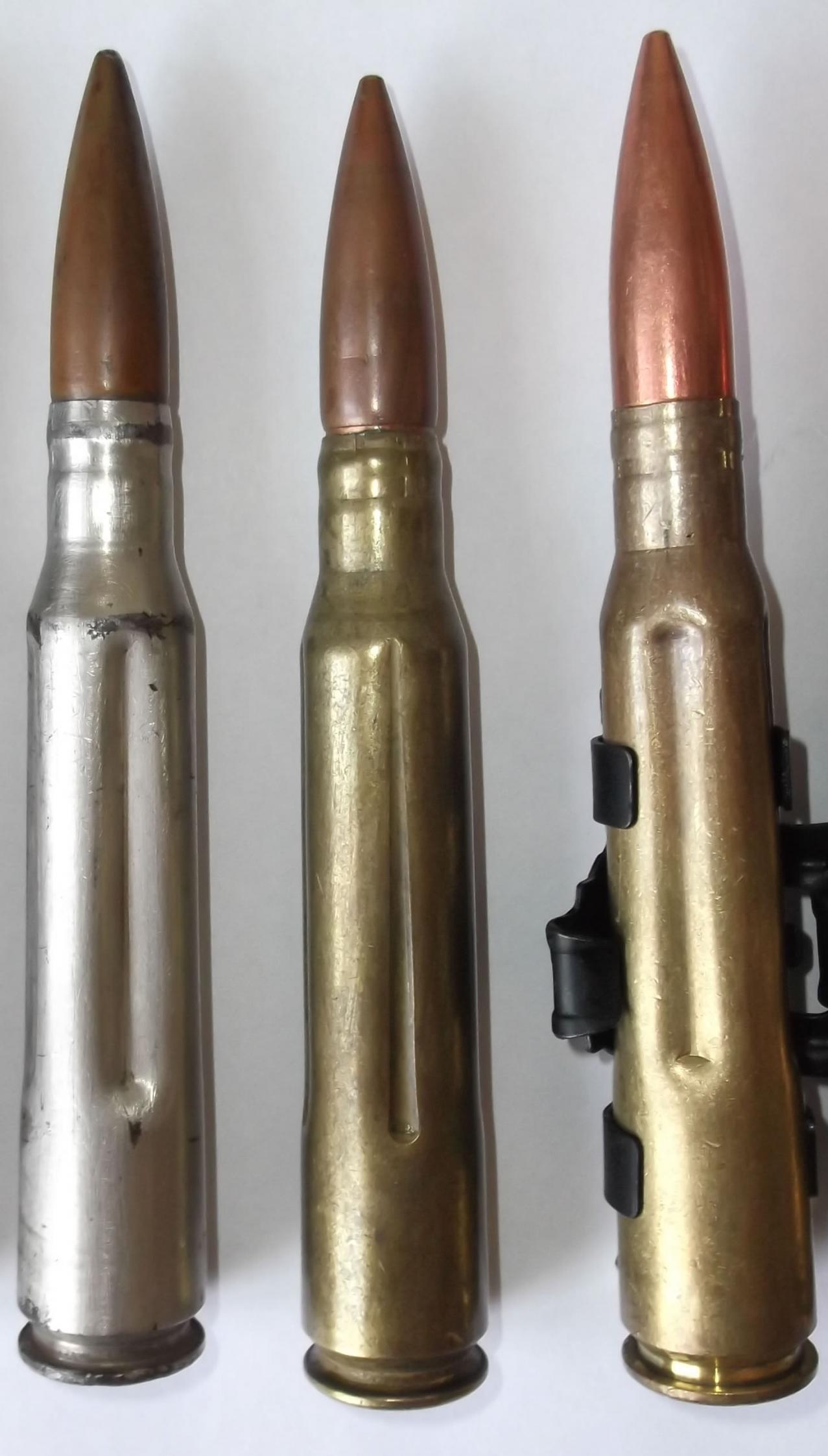

  26. AK-725
    AK-725 Stabsfeldwebel
    1.899
    Ну вот Б-30 (крайняя слева):)
    pl7-pl7, Kovach85, Unnamed Player та 5 іншим подобається це.
