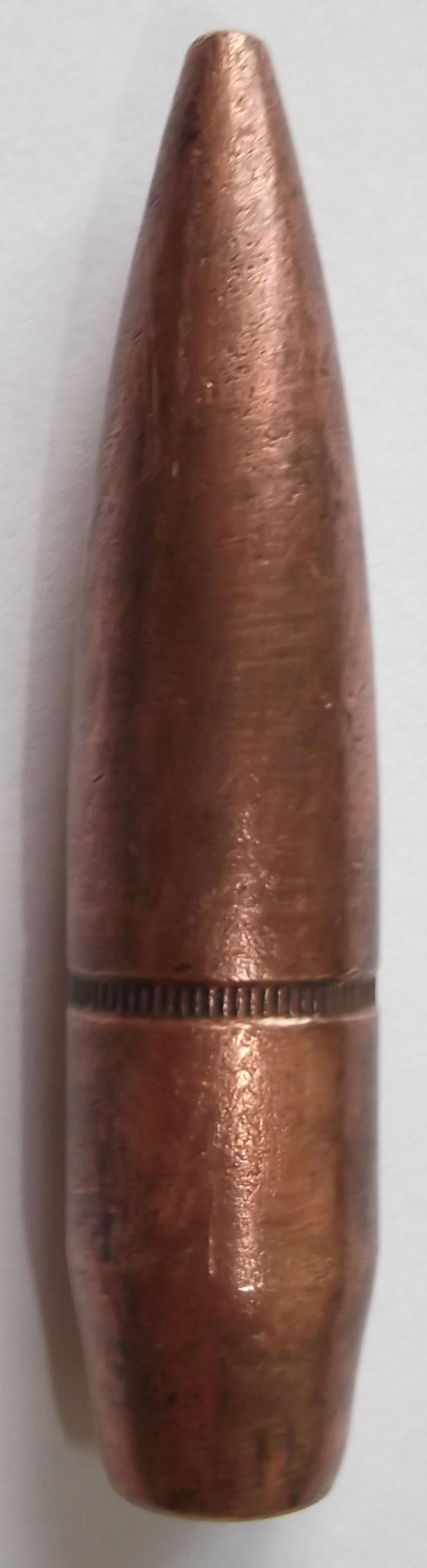

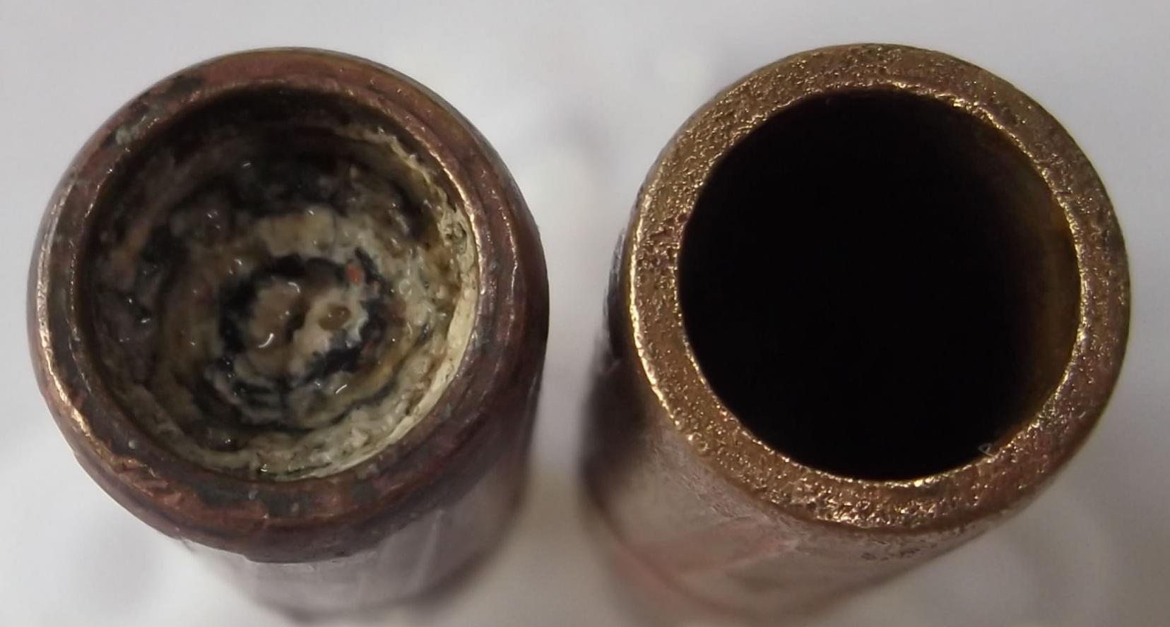

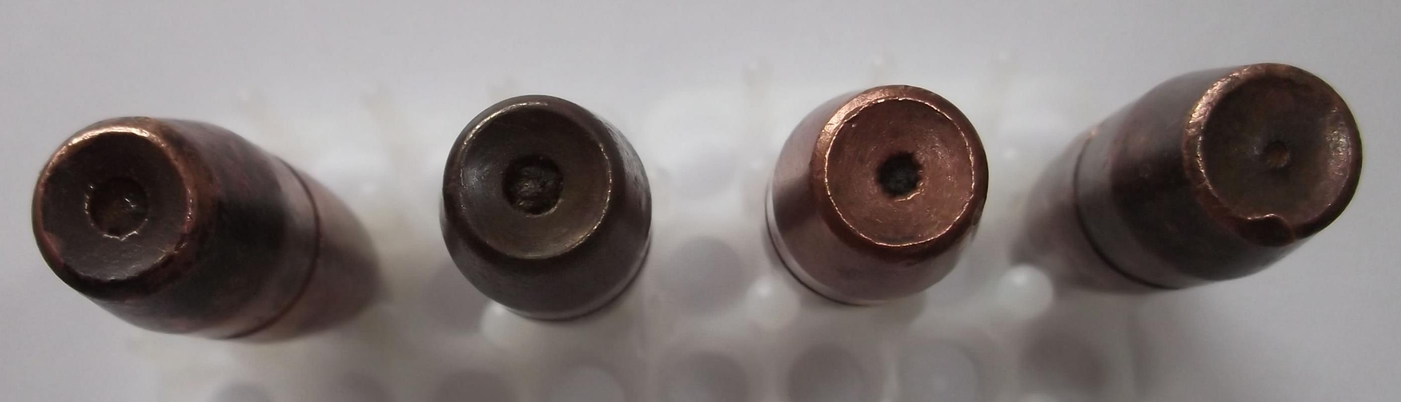

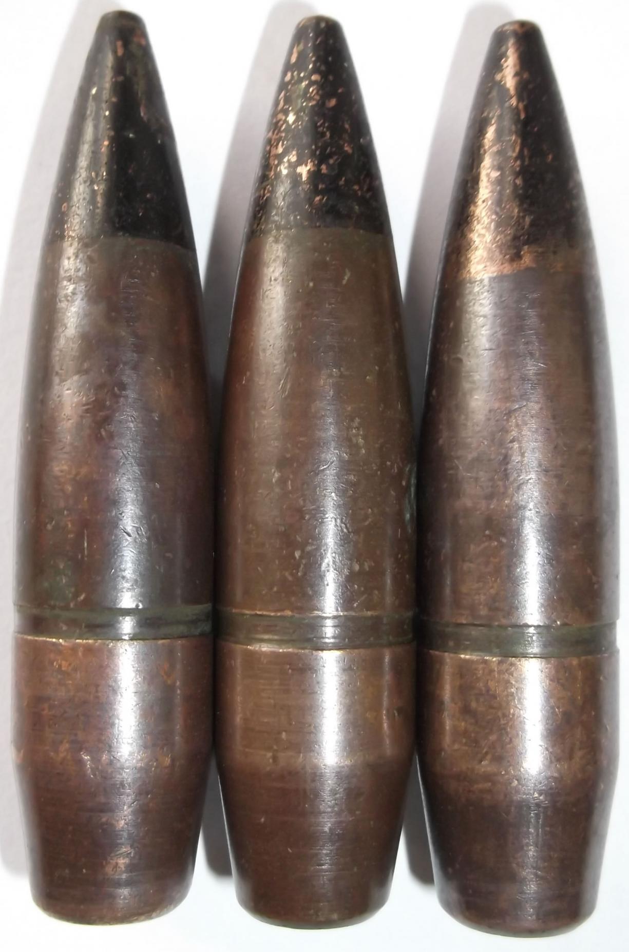

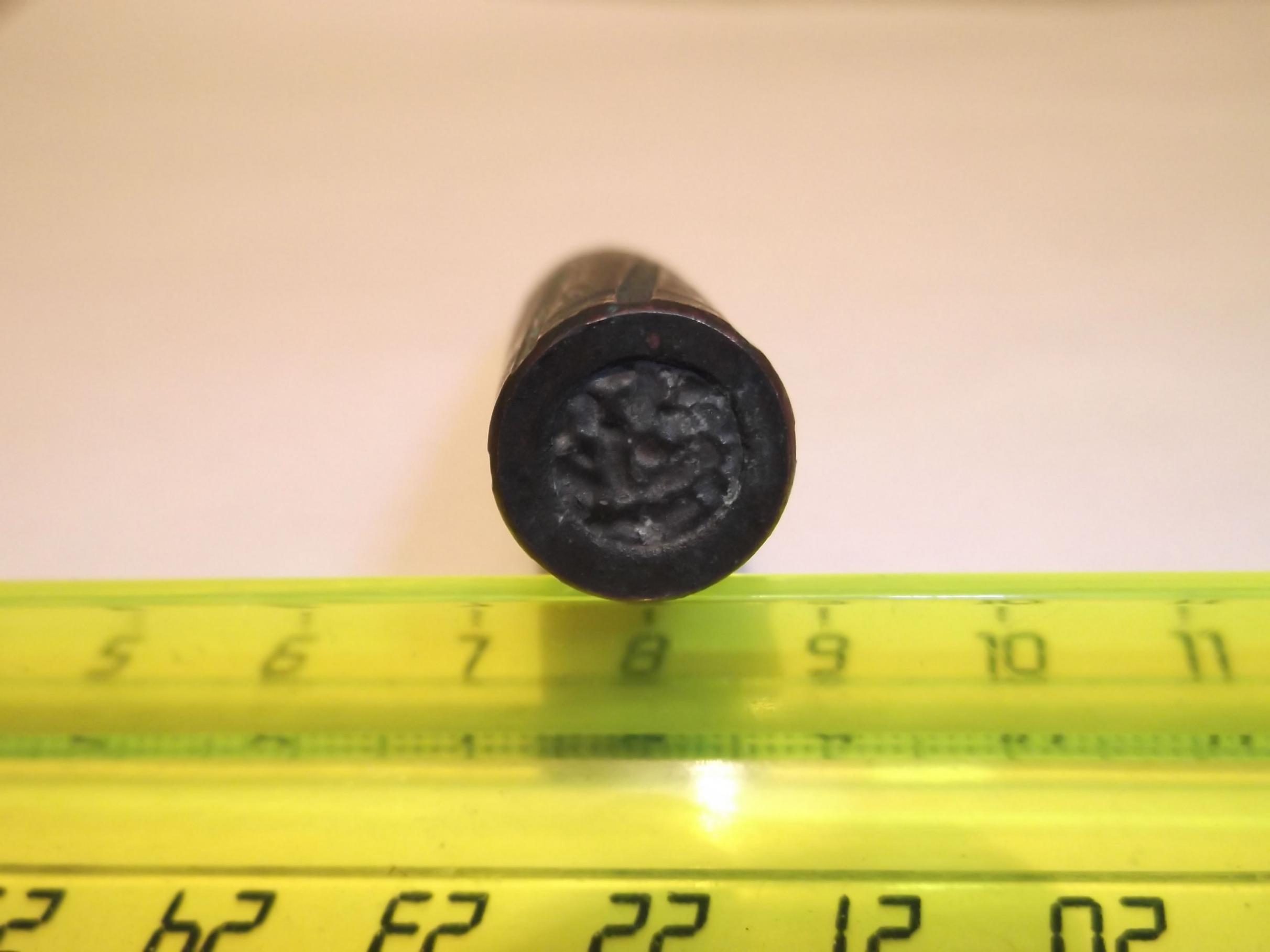

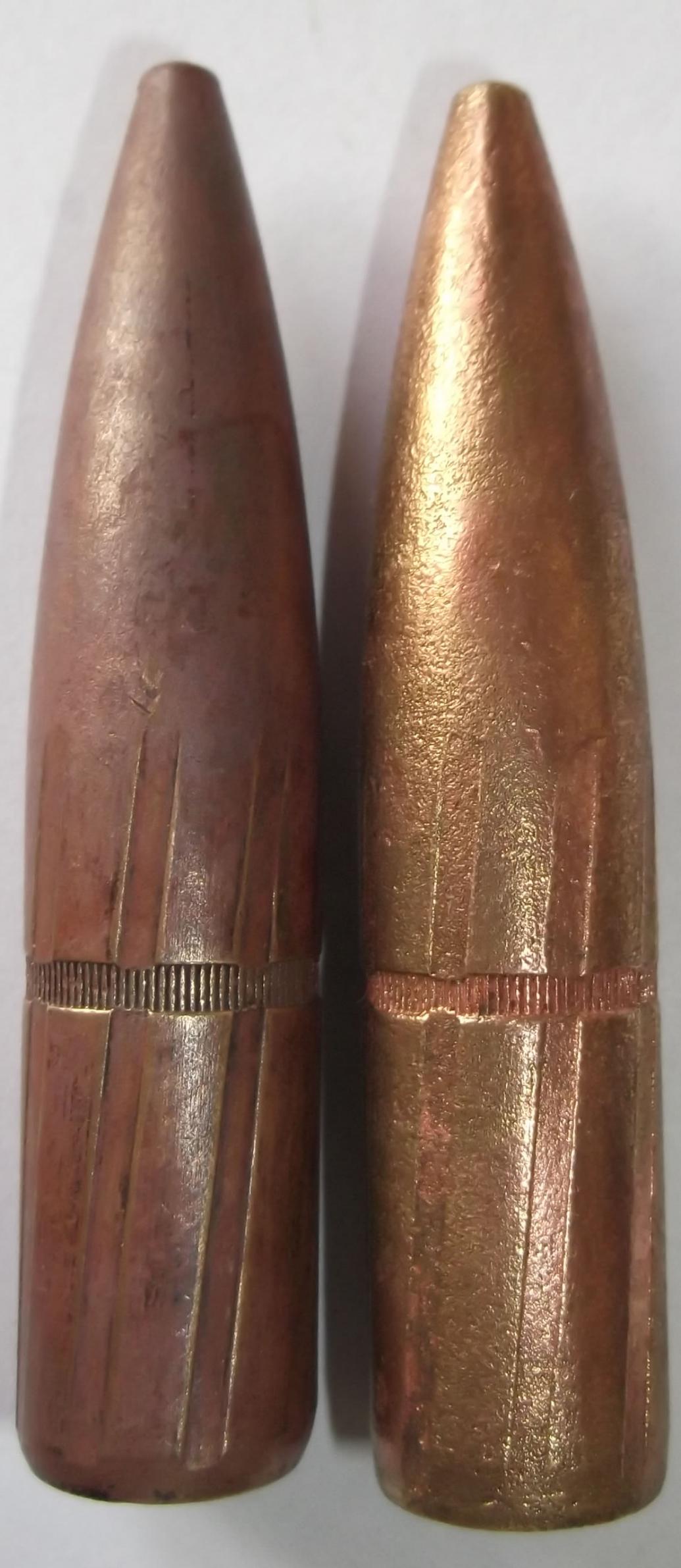

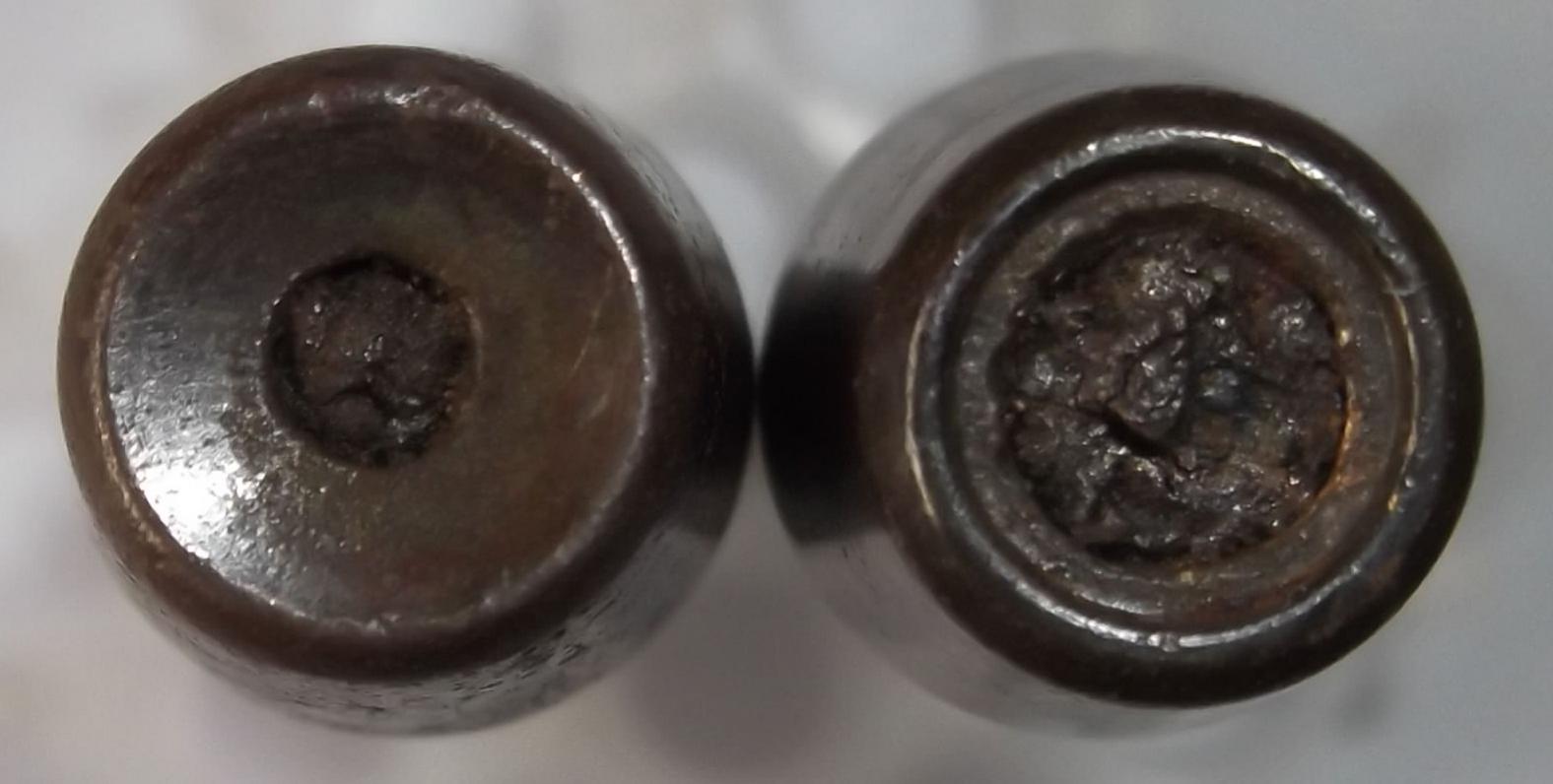

    Итак, пуля М2: это бронебойная пуля состоящая из: томпаковой оболочки и стального сердечника в свинцовой рубашке. Эта пуля безопасна.

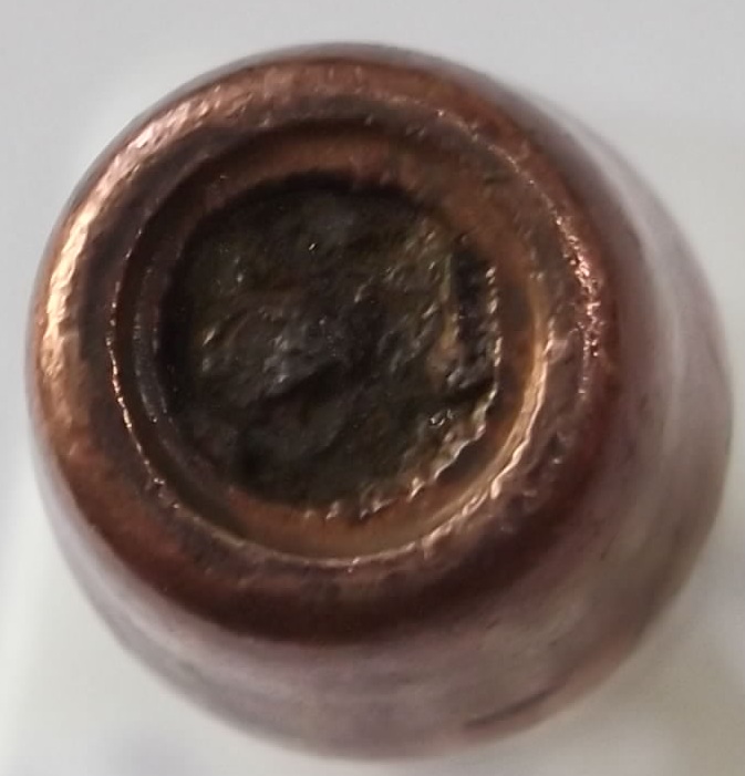

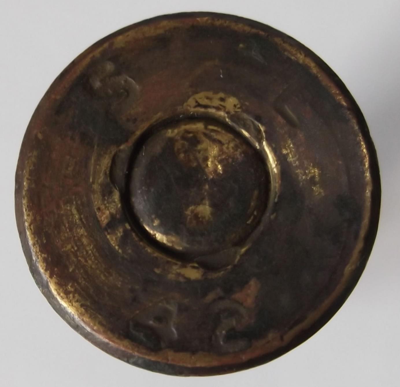

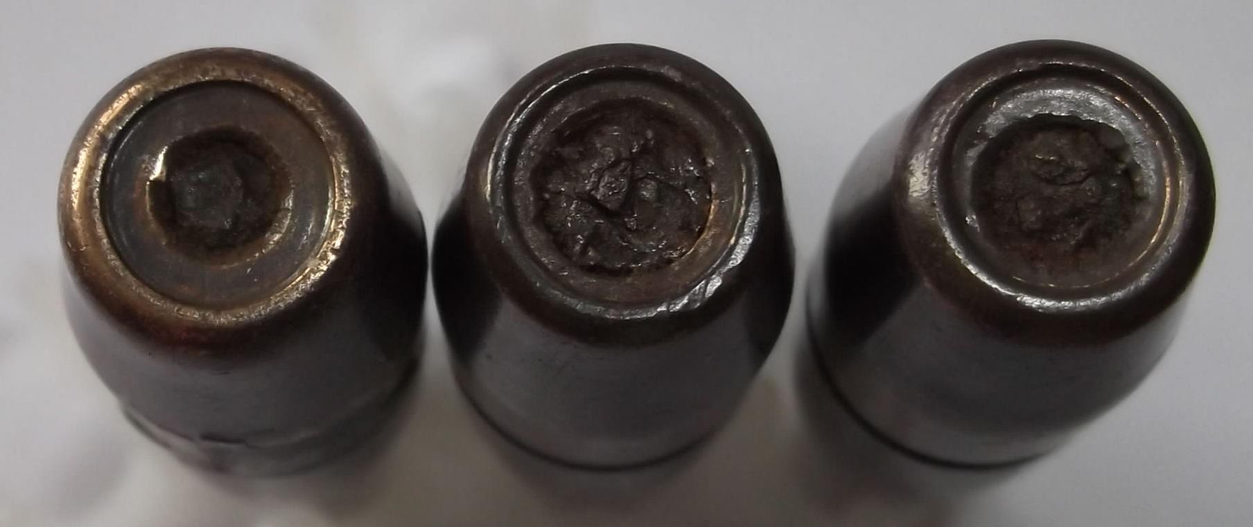

    Теперь мой вопрос: я заметил, что эти пули бывают как бы 2-х типов:
    длинна первой: 57 мм (фото 1-2)
    длинна второй: 58 мм (фото 5-6)

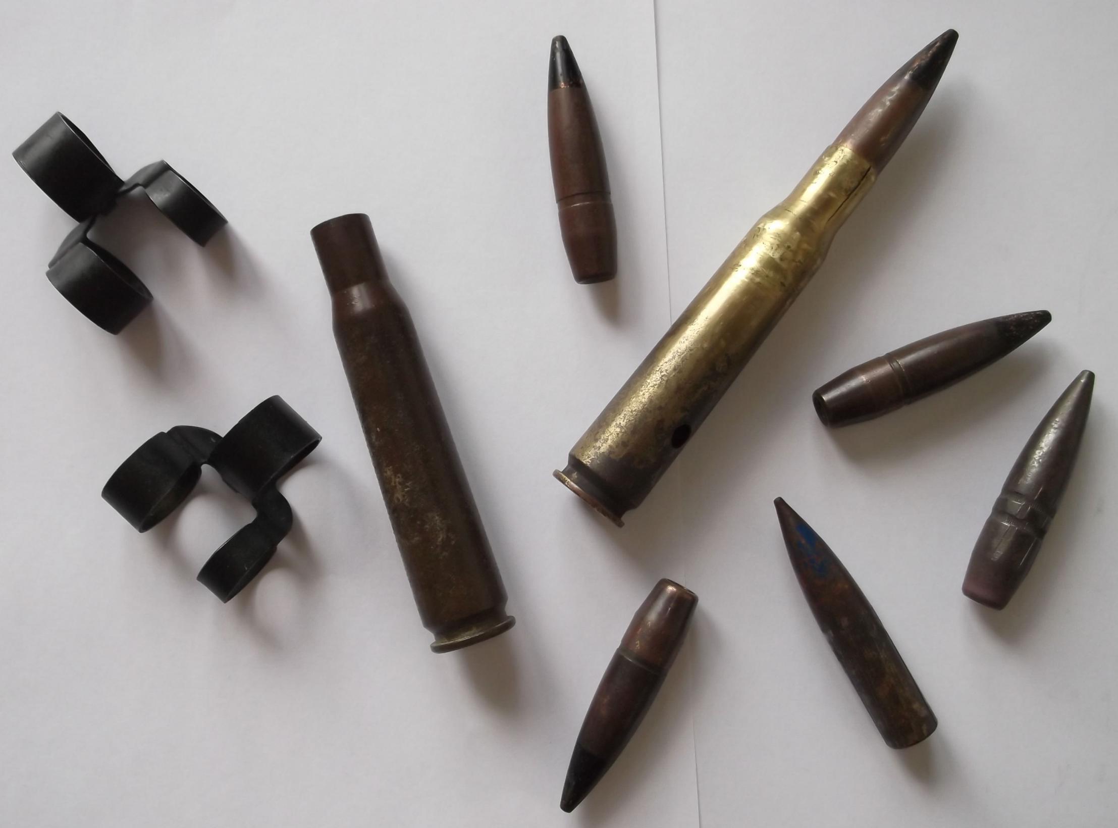

    на фото 3 и 4 эти пули в сравнении, обратите внимание на длину пули и размеры коннелюр, так же на заднюю часть пули - отверстия разного диаметра ... с чем всё это связанно?
    Mauser98, Kovach85 и Unnamed Player нравится это.

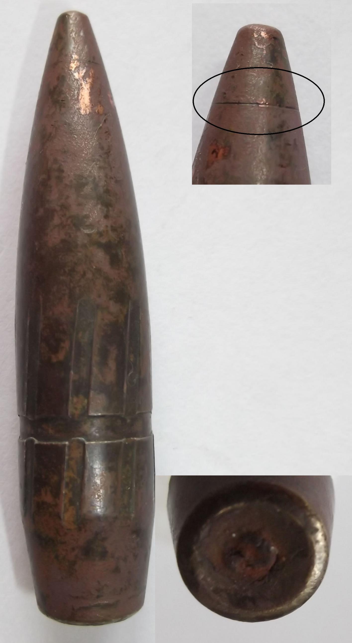

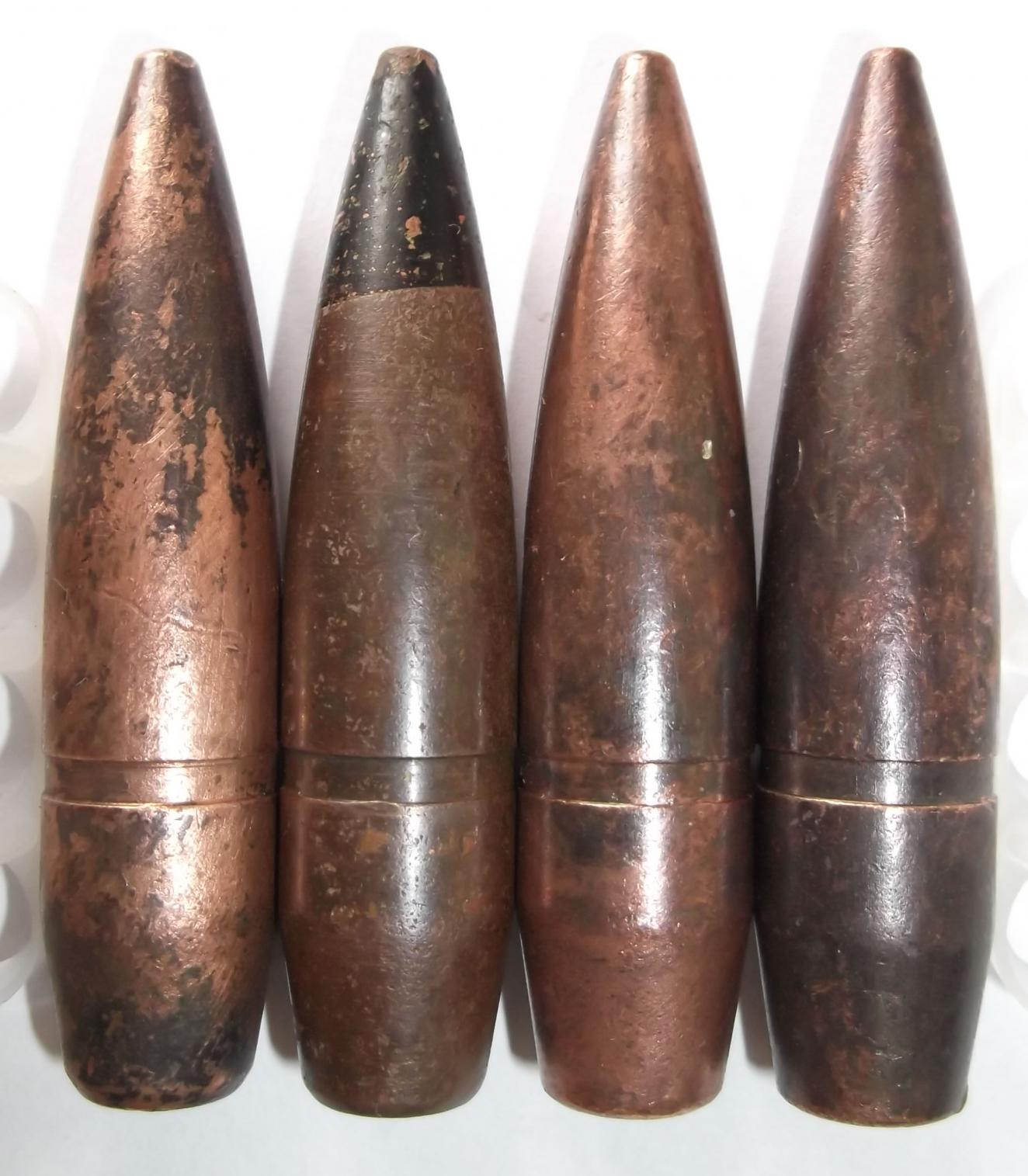

    Вот нашлась ещё такая пуля: оболочка томпак, в нижний части виден стальной сердечник ... коннелюра с насечками... длинна пули: 60 мм
    Как я понял, это обычная М1, такие же пули могли иметь зелёную окраску (с такой маркировкой поставлялись в Великобританию).

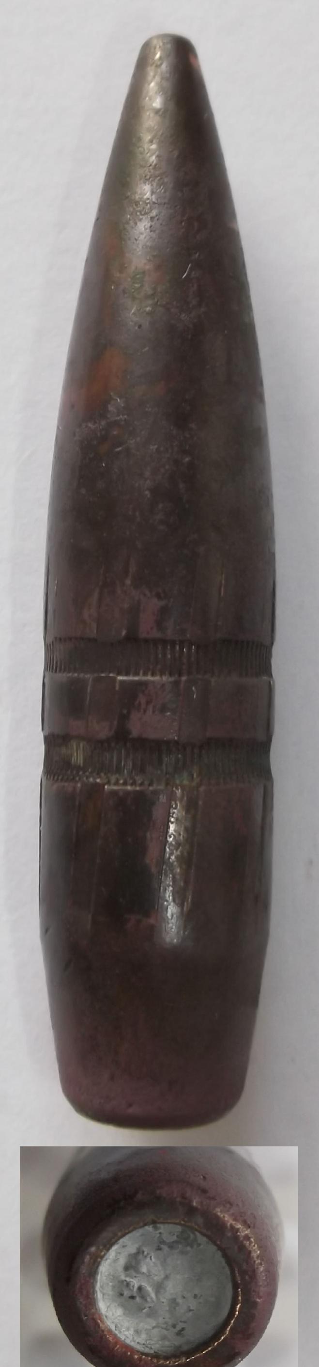

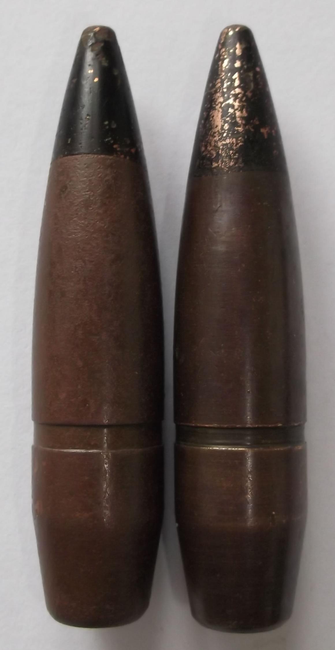

    Сегодня когда мыл пульки М2, внезапно обнаружил вот такую странную пульку: длинна 57 мм (как у М2), с низу пуля тоже идентична пули М2, НО: у этой пули на носике как бы колпачок, на носике пули были остатки красного лака (который потом стёрся при чистке латунной щёткой) - что это такое? :eek:
    1 человеку нравится это.

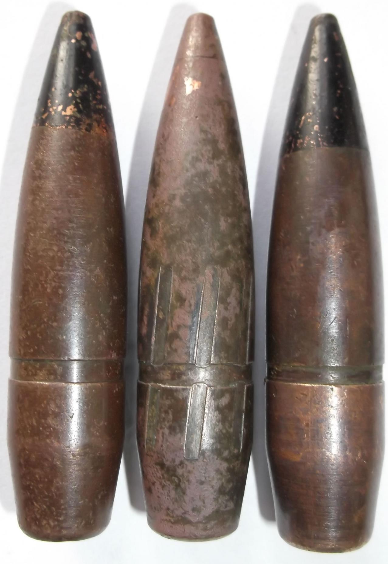

    А вот трассирующие пули М1 (носик пули был окрашен в красный цвет)
    задние части пуль немного отличаются - наверное разные производители ....

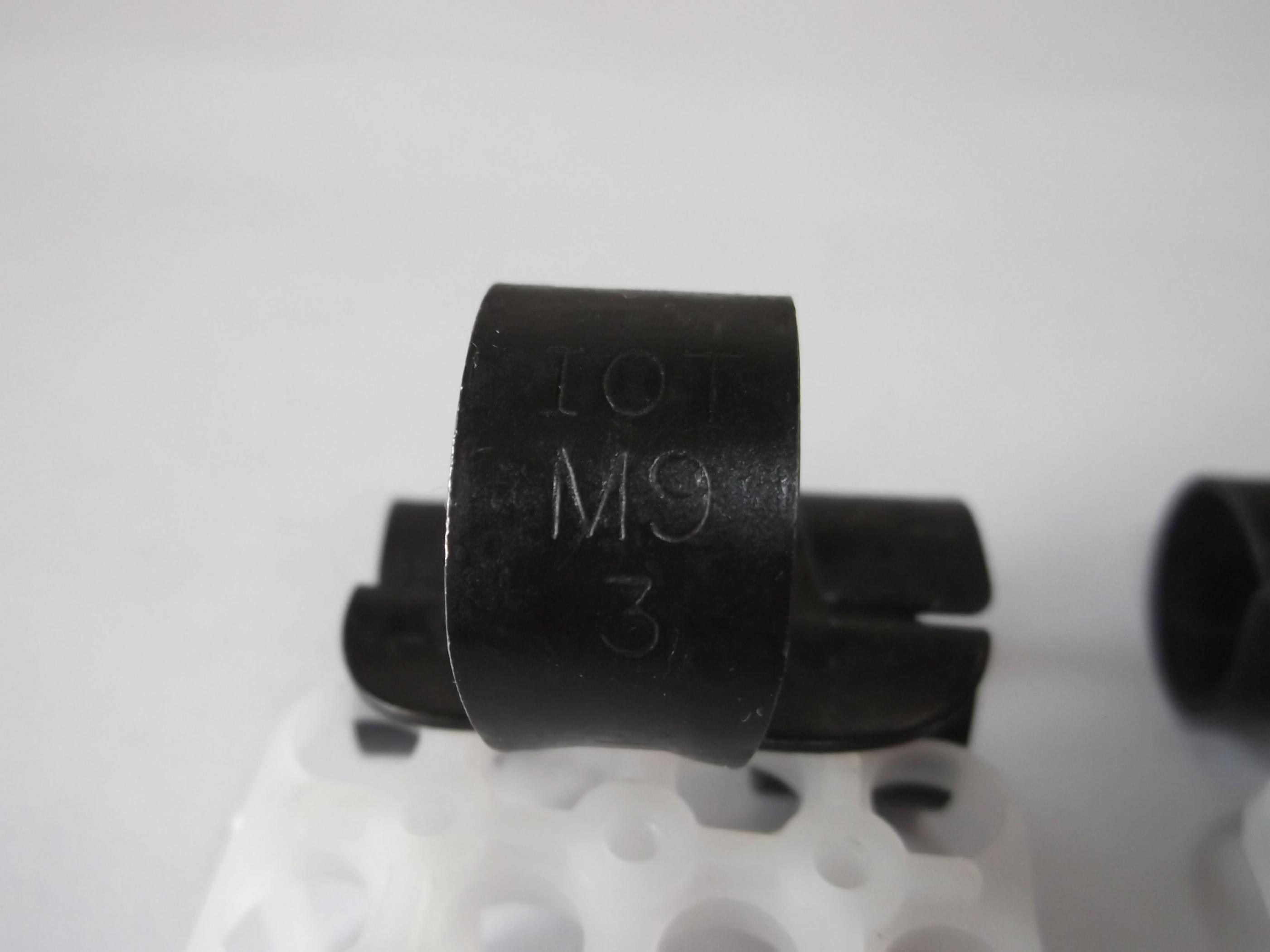

  7. =ask=
    =ask= Leutnant
    4.292
    Rusland
    Это зажигательная пуля М1 (носик пули был окрашен в голубой цвет)

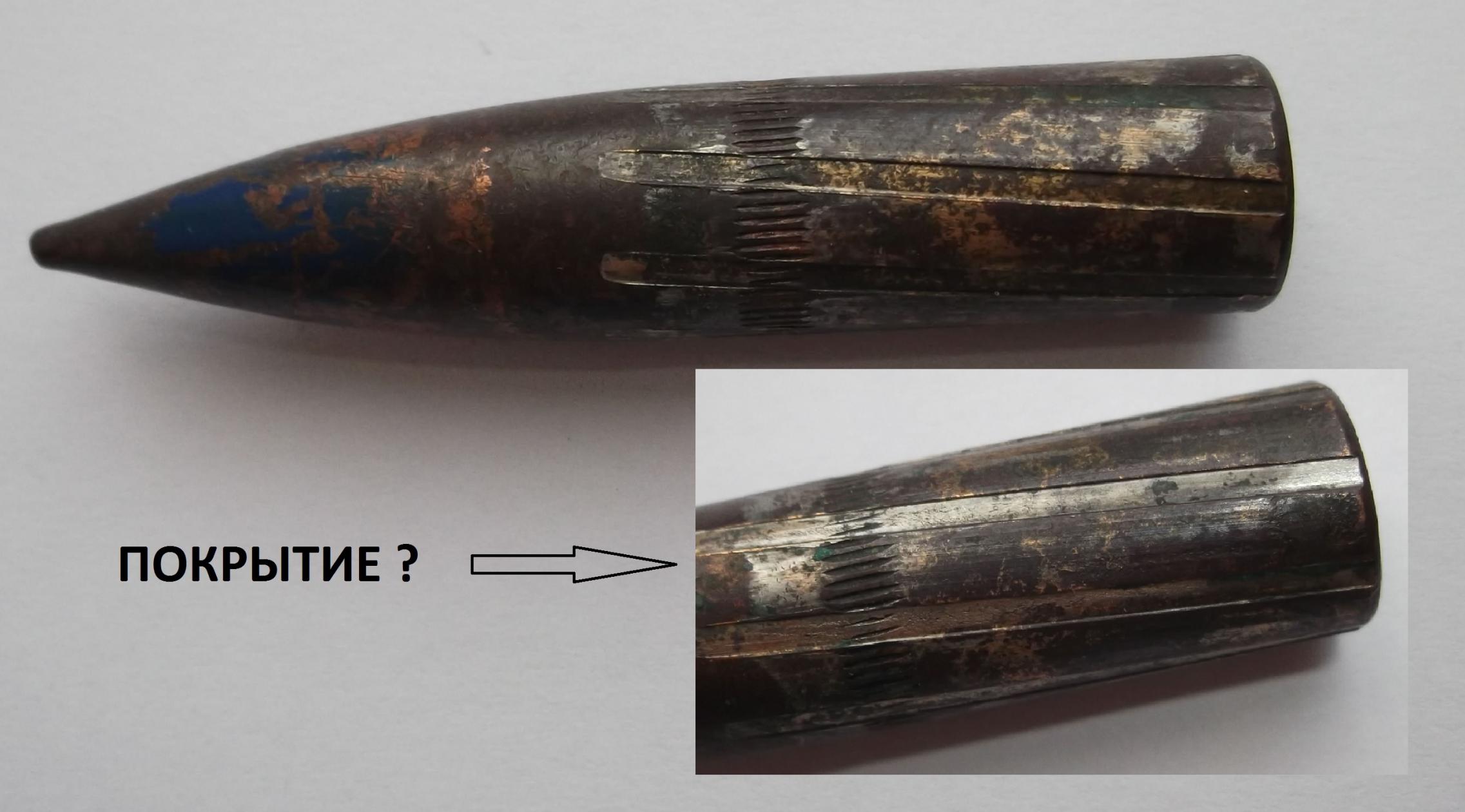

    а вот на мой взгляд всё ещё загадочная пуля:
    длинна: 62,5 - 63 мм
    в задней части пули - свинец
    носик пули окрашен в синий цвет
    оболочка пули томпак, но вроде как и с каким то покрытием ....
    что это за тип пули?

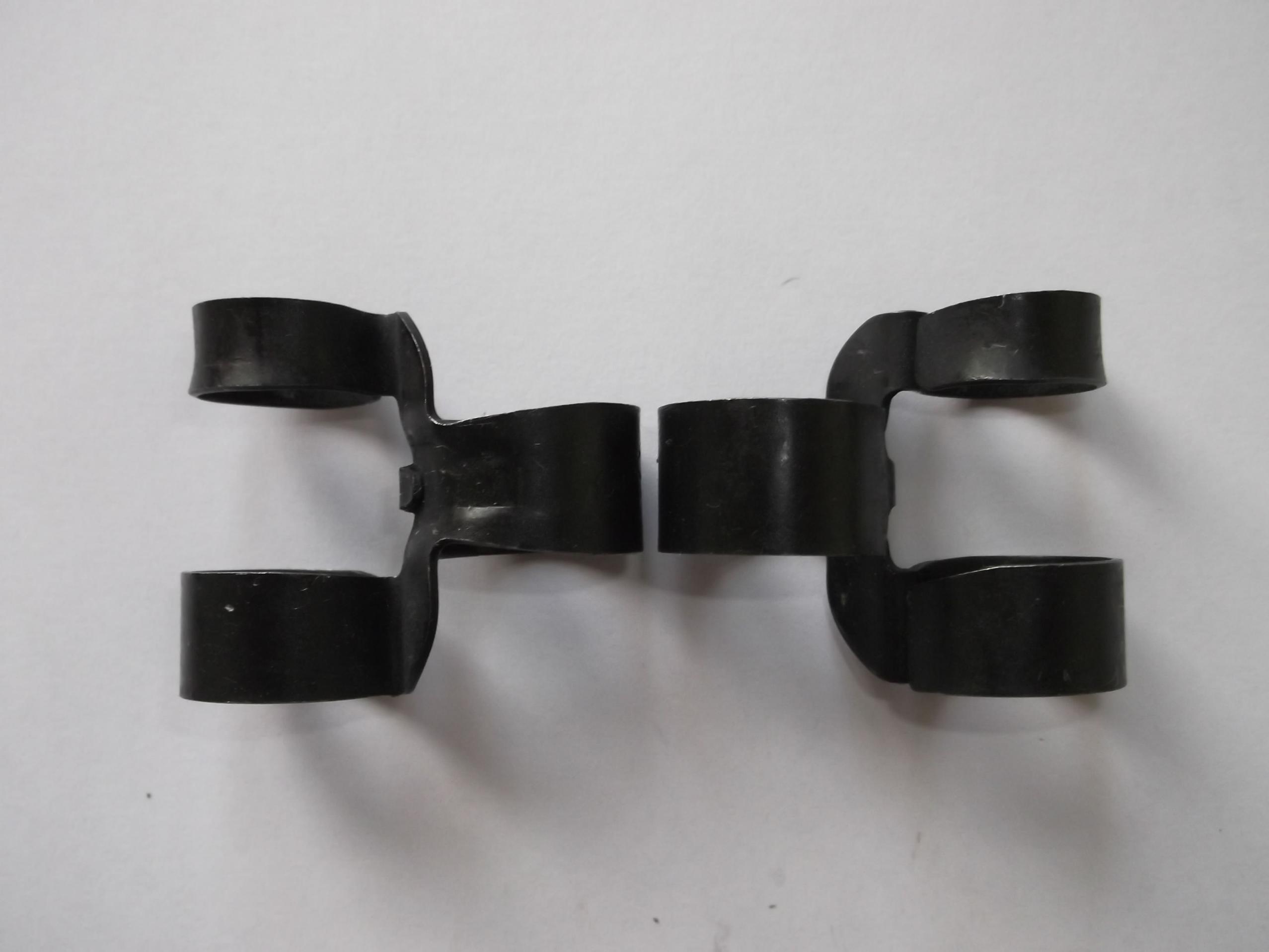

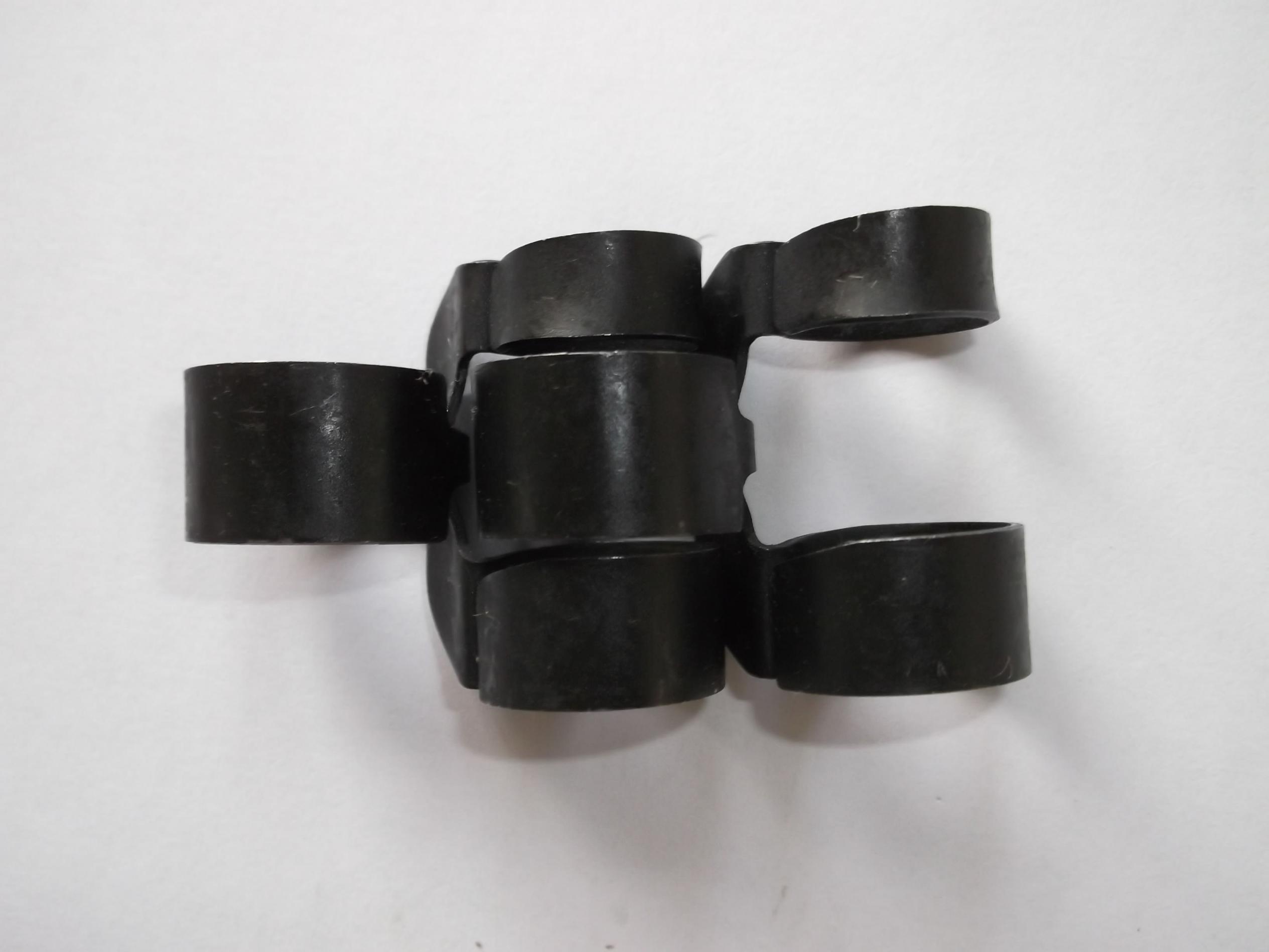

    Это звенья .50 BMG для пулемёта Browning M2
  10. =ask=
    =ask= Leutnant
    4.292

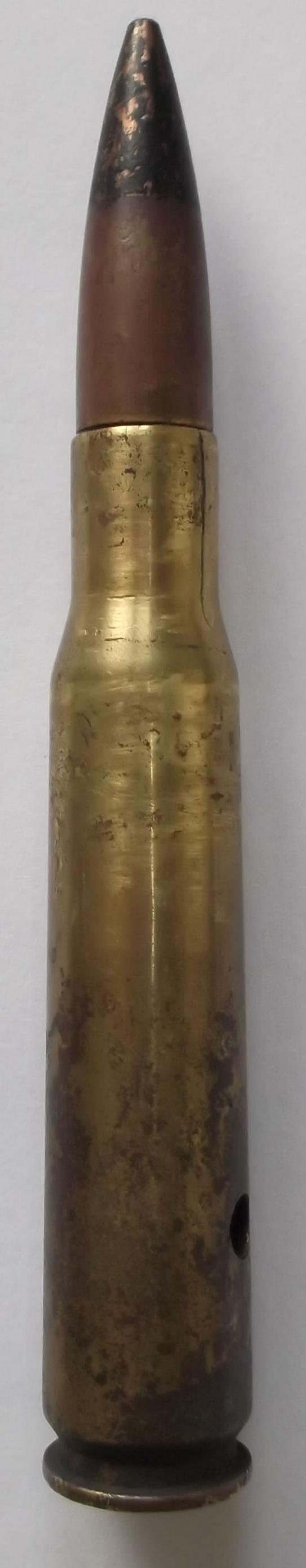

    Rusland

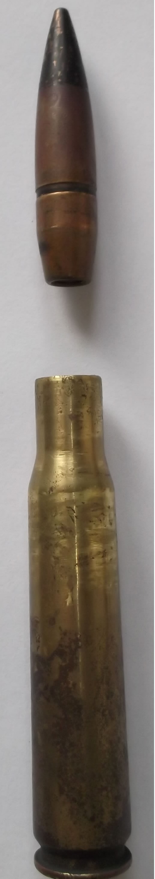

    Макет патрона .50 с пулей Бронебойной пулей М2

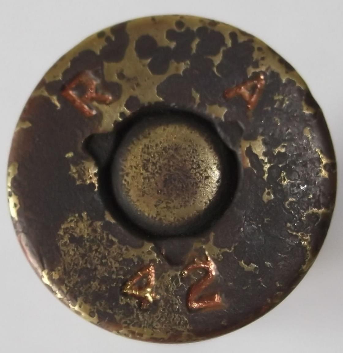

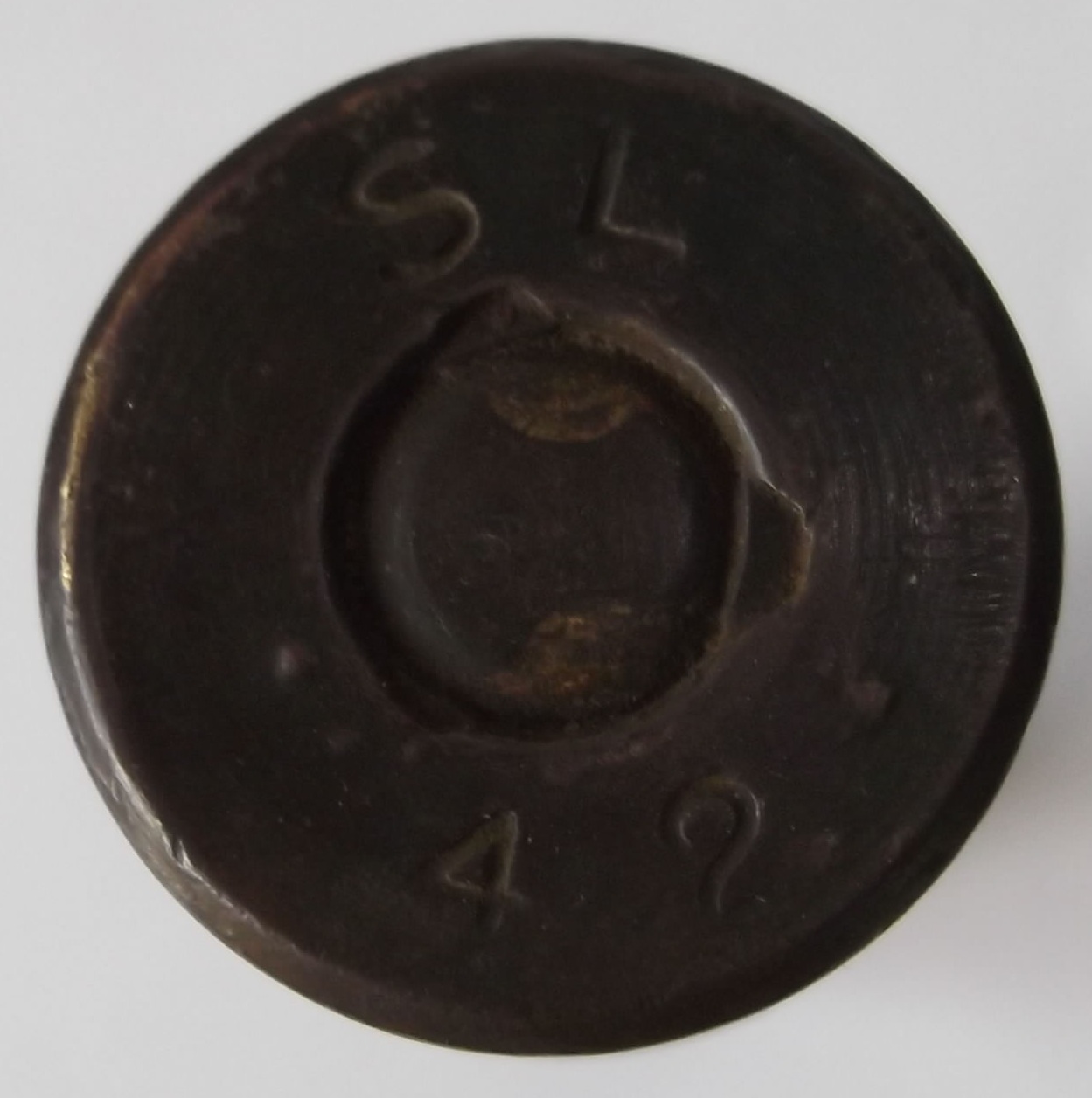

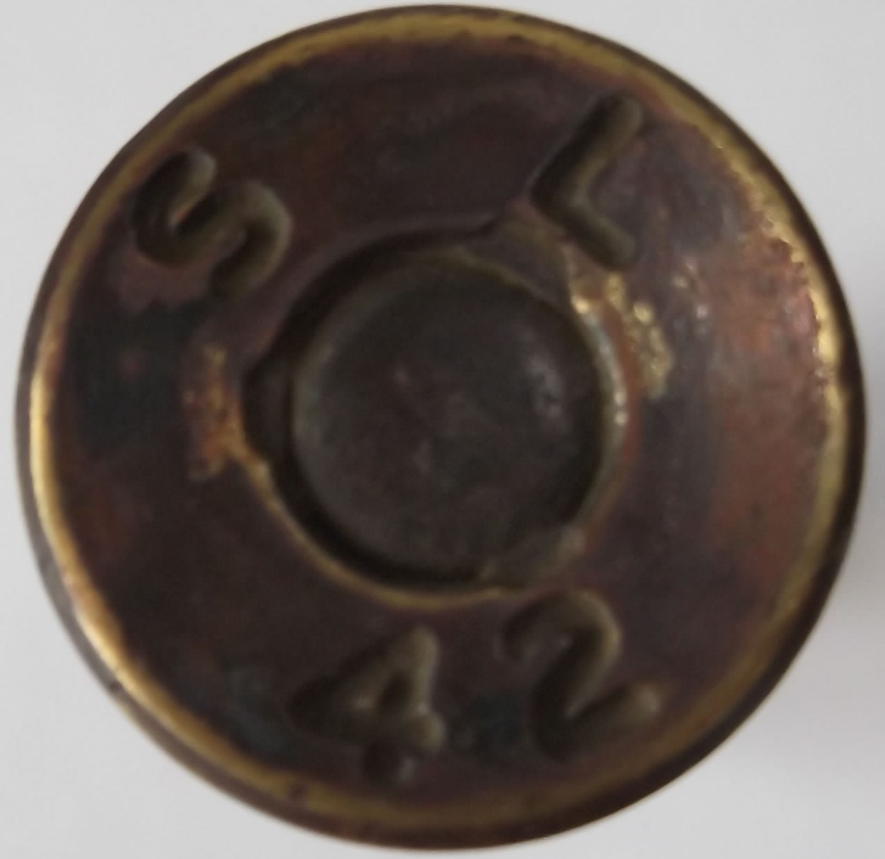

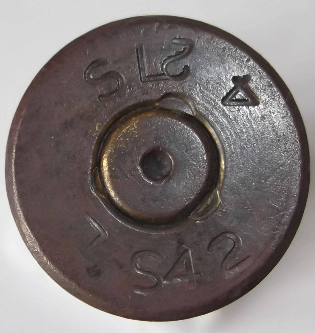

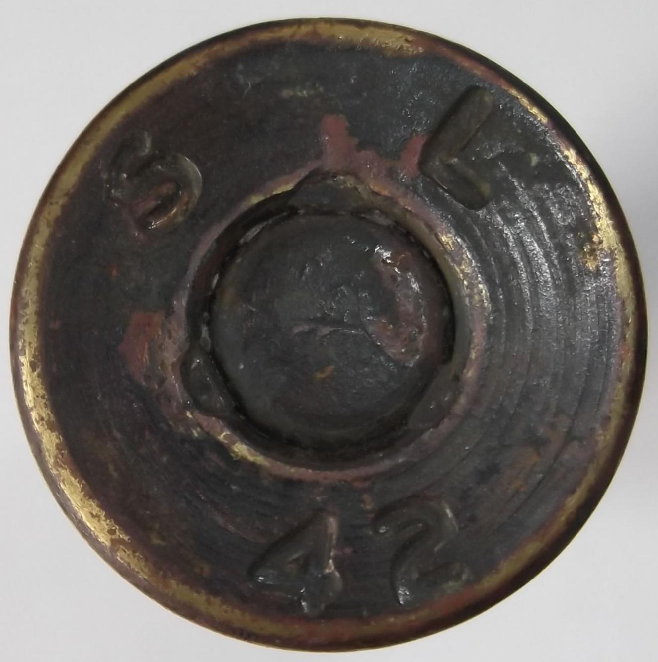

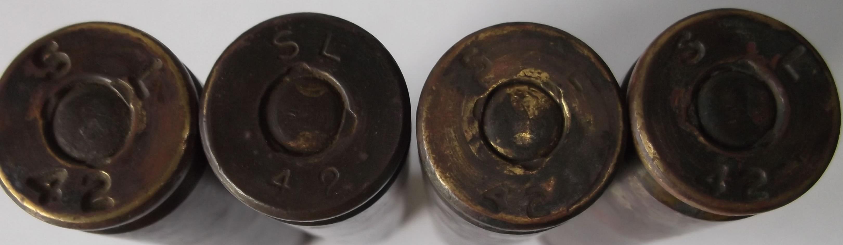

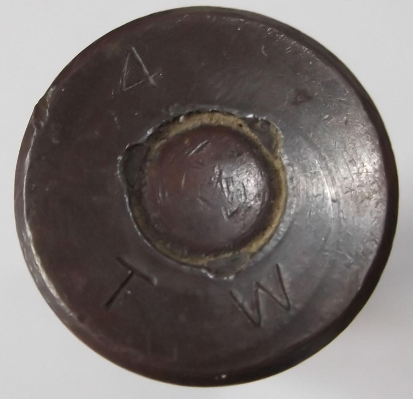

    Клейма:
    p.s. Обратите внимание на клейма после 3- го фото ... :D что ж они там употребляют перед тем, как ставить клейма? :eek:
    3 пользователям это понравилось.

    Уважаемый Аск, сдается мне , что оболочка сталь, плакированная томпаком. Но пуля импортная, возможно я ошибаюсь. С ув.
  14. =ask=
    =ask= Leutnant
    4.292
    Rusland
    Со всем уважением, но оболочка томпак - проверял магнитом, но саму пулю слабо магнитит - внутри есть стальной сердечник.

    Это зажигательная пуля производства Великобритании
    Это может быть и бронебойная М1. Различие только в материале сердечника. Краска могла и слезть. Лично у меня есть пуля М1 с именно такой завальцовкой и с зеленой краской.

    есть зажигательная М1 - а это какая? я просто в интернете искал, похожую не нашёл, но когда раньше тему создавал по ней, Камрад NORDBADGER тоже говорил: "зажигательная M1 для бритов." - но когда ко мне попала пуля М1 с 2-мя коннелюрами - тут я задумался и запутался :confused:
  18. k-d
    k-d Stabsgefreiter
    534
    111
    Как я понимаю, это не для бриттов сделано, а их собственное производство. Зажигательная производства США, в самом деле, имеет 2 канелюры и голубую окраску носика. Однако, у меня есть странная британская зажигалка с 2-мя канелюрами. Фото потом выложу.

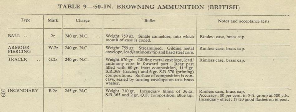

    Выпускали и свои, про отличия всех точно не знаю. Были с обыкновенной пулей, бронебойной, трассирующей и зажигательной + опытные.
    Про зажигательную B Mk 1 описано здесь:
    http://iaaforum.org/forum3/viewtopic.php?f=1&t=383
    Острая, ослаблен носик и отверстие в нём заполнено припоем. На представленную ТС вроде не похожа.
    Про B Mk 2 не понял точно, то ли есть отверстие, но незаполненное припоем, то ли нет. Но от американских она отличается, во всяком случае, большим весом - 46 г. Если =ask= взвестит, то узнаем точно.
    Некоторые данные есть здесь (из того же документа 1945 г., что я выше приводил):
