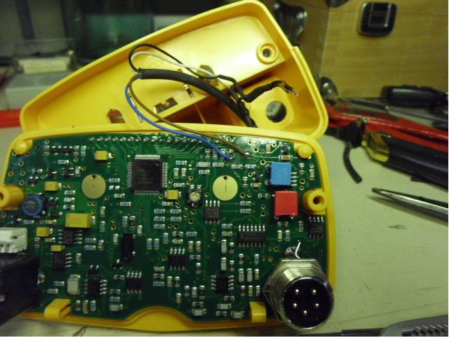

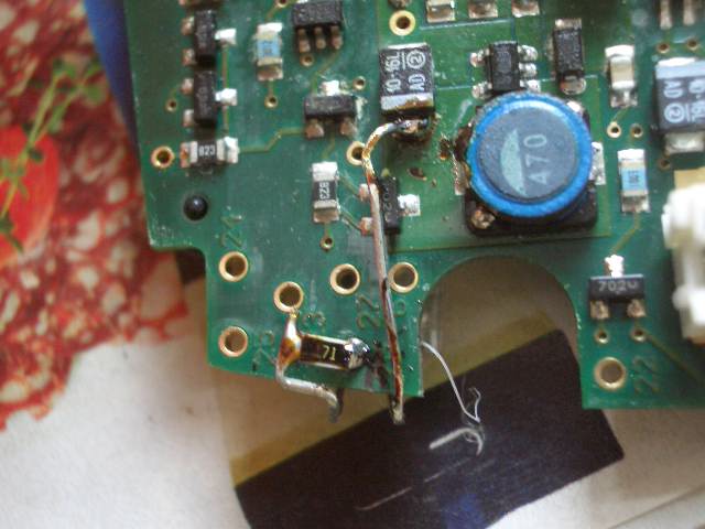

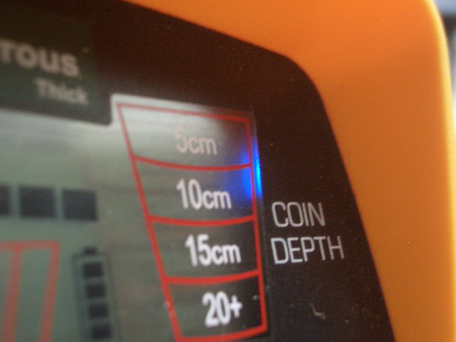

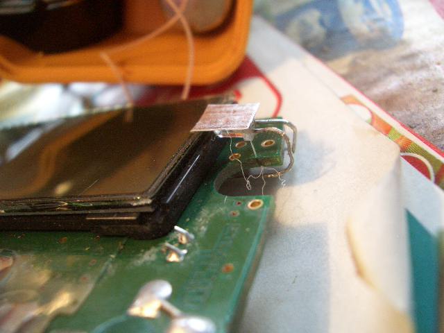

    Делаем регулятор громкости и подсветку индикатора. Кстати подсветка одним светодиодом оказалась недостаточной и будет переделана, буду ставить светодиоды SMT. Места маловато, лцд утоплен в паз фронт панели, потому для светодиода приходится подрезать пластик - шуруповерт + зубная фреза.

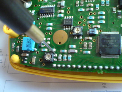

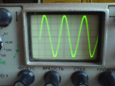

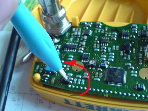

    Все взято с иностранного сайта перевел гугле у меня аски нет пробуйте сами если надо.
    Я нашел простой способ немного повысить чувствительность прибора без изменений. Для этого вам просто нужно для тонкой настройки аппарата с R48.
    1. Установите резистор. Отметим, положение резистора маркер и сделать поворот против часовой стрелки до упора тонкой отверткой.
    Вы можете смотреть осциллографом сигнал на выходе резистора.
    В заводских настройках установлен на 30В синус амплитуды .. С помощью резистора может увеличить амплитуду в 3,5 вольта. В результате, чувствительность монеты возросла примерно на 4 см в воздухе, при прочих равных условиях unchanged.Discrimination работает хорошо.

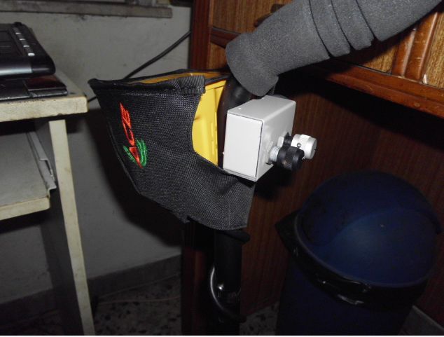

    Оживлю не много тему.
    Так выглядит подлокотник после ремонта. Вышло очень надежно.( водопроводная труба )

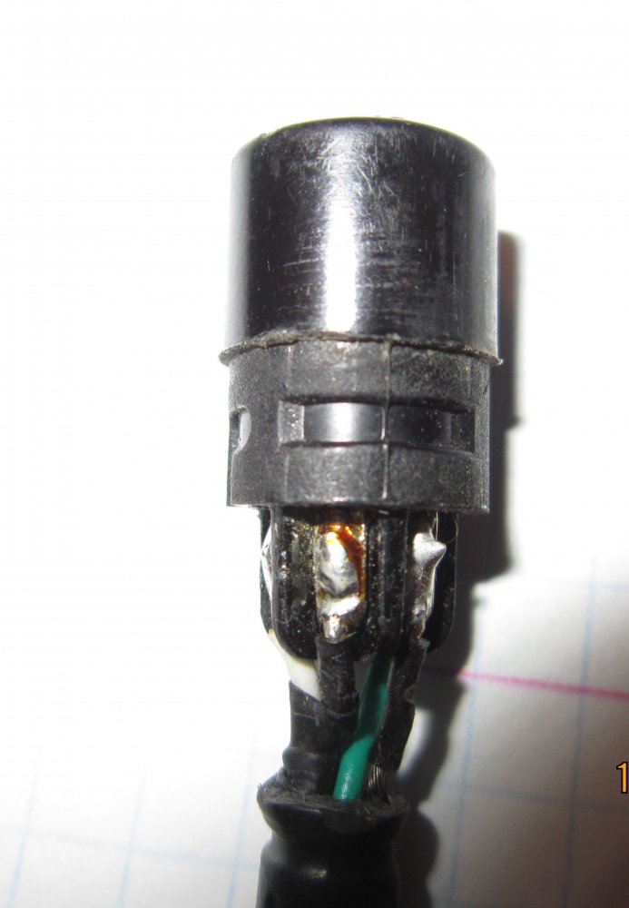

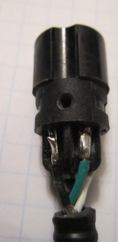

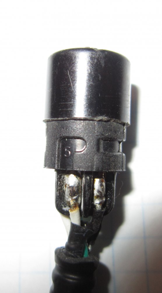

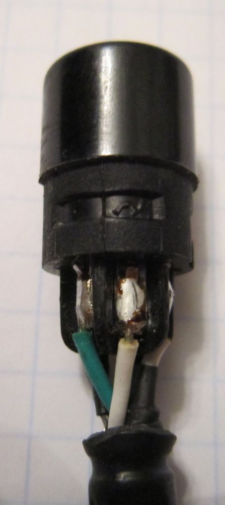

    Схема распайки штекера АСЕ 350.

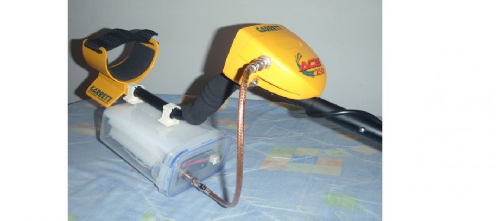

    1.305
    Могу подсказать у друга 350 . Он наши приборы переплюнул по находкам .Но в то время он ходил с акумом на поясе.Не знаю в чем подвох. Начал носит акумм так как быстро садился прибор.Когда ему купили норм батарейки он отказался от тяжелой ноши .Ну и находки стали не такими частыми.Но если цеплять аккумулятор нужно знать какой.
    С четкой зарядкой на 6 в кажись.Так как если зарядить на больший вольтаж прибор может испустить дух. Тут на форуме есть мастер ремонтирует Аси обратитесь.

    Если хотите акум поставить , можно взять от ламп аварийного освещения которые пожарники заставляют ставить на обьектах. Есть еще фонарики которые можно заряжать от сети.Вы правильно заметили от хороших батарей и чуйка хорошая.
  24. tarassss
    tarassss Schütze
    26
    Киев ул Харьковкое шоссе
    Вы правы на счет батареек хороших нашел видео в ютубе парнишка сделал тест Garrett не помню модель но сравнил 5коп СССР на чуйку на аккумуляторе получилось 37 см с натяжкой а с батарейками среднего качества 38,5 см разница не большая но кому как удобно аккумуляторы или с батарейки я пока на батарейках сделал три выхода по часов 6 выход осталось 2 деления разряда батареи чуйка пока не изменилась а вот если повесить аккумулятор то предел по вольтожу 6-в насколько можно превысить и по току сколько предел ?

    Не единожды и в литературе и в видеоматериалах указывалось на то, что схемотехника Асек 150/250/350 сделана таким образом, что чувствительность не зависит от питающего напряжения. Прибор просто обязан брать один и тот-же предмет в одинаковых условиях среды на одинаковом расстоянии что на полных батарейках (аккумуляторах), так и на одном делении. Единственное отличие - громкость сигнала в динамиках будет заметно тише. С ув.
    tarassss подобається це.
  26. Travesil
    Travesil Stabsfeldwebel
    1.305
    Нельзя превышать ровно 6В по току АКУМ 7 А работает.
