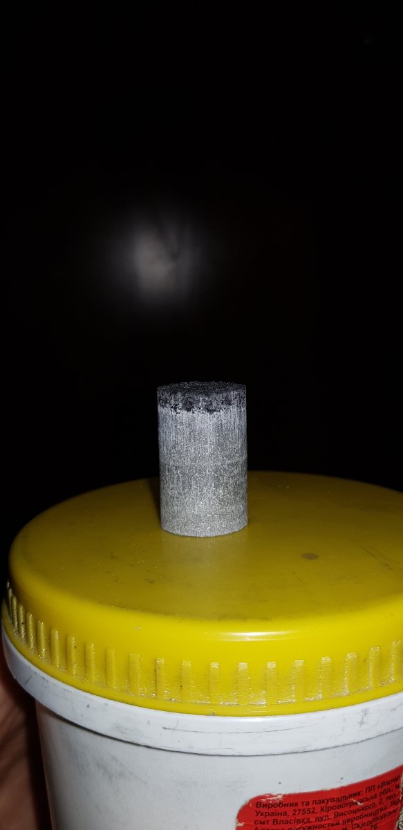

  10. Wadospyro
    Wadospyro Major
    263
    53
    694
    2.968
    Топчусь где-то рядом, но вход не найду... 15824702068254206671902694957719.jpg хотя как высохнет, то посмотрим :)
    takt09 та yuro подобається це.
  11. Yuber
    Yuber Leutnant
    6.288
    г.Днепр
    В каком смысле, "вход не найдете"? Что Вы имеете ввиду? Химия? Прессовка? Снаряжение?
  12. Wadospyro
    Wadospyro Major
    263
    53
    694
    2.968
    Прессовка и работа.
