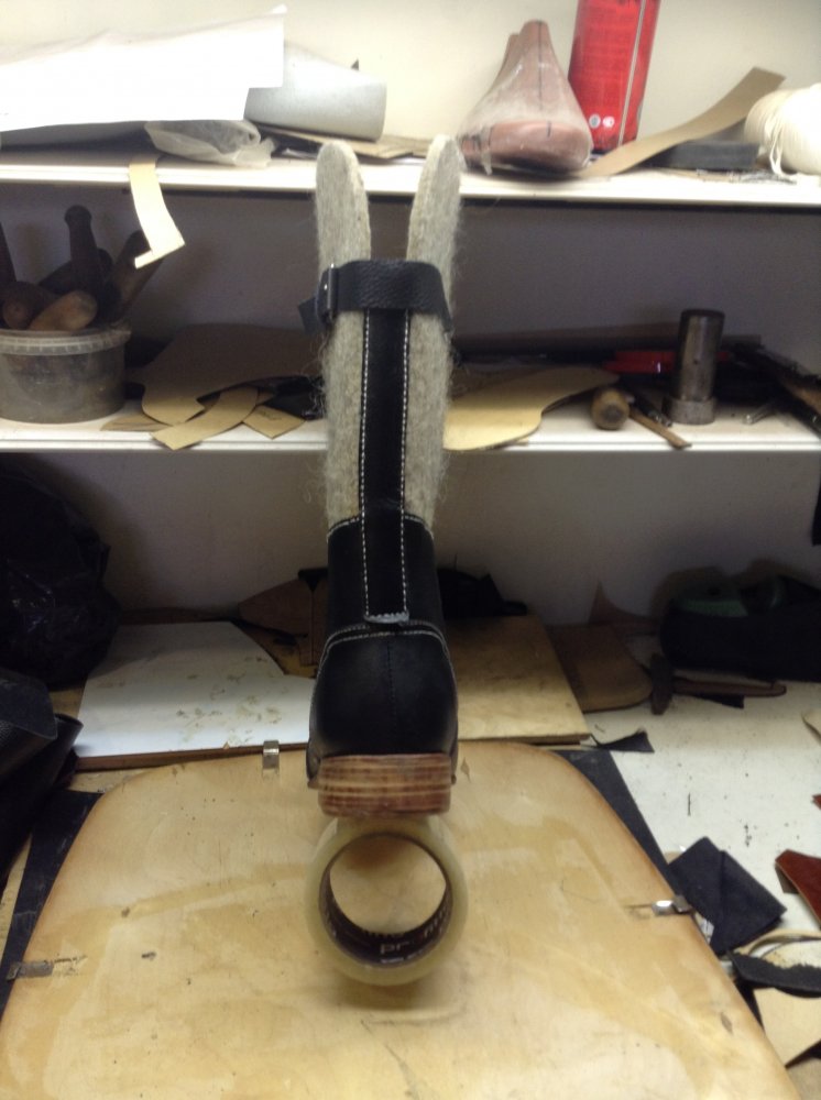

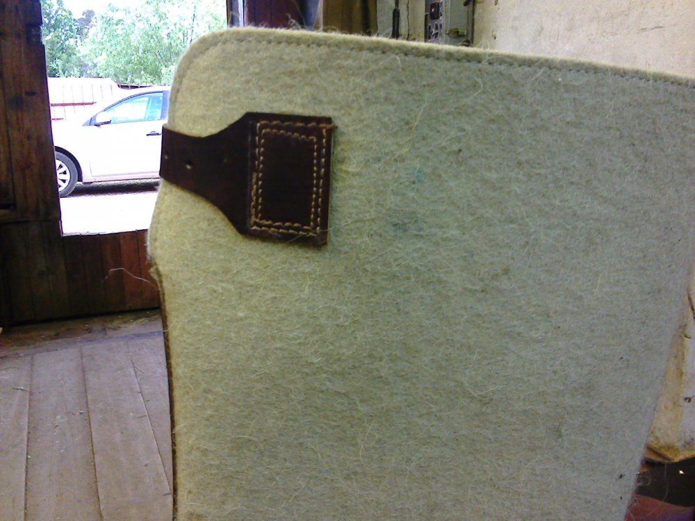

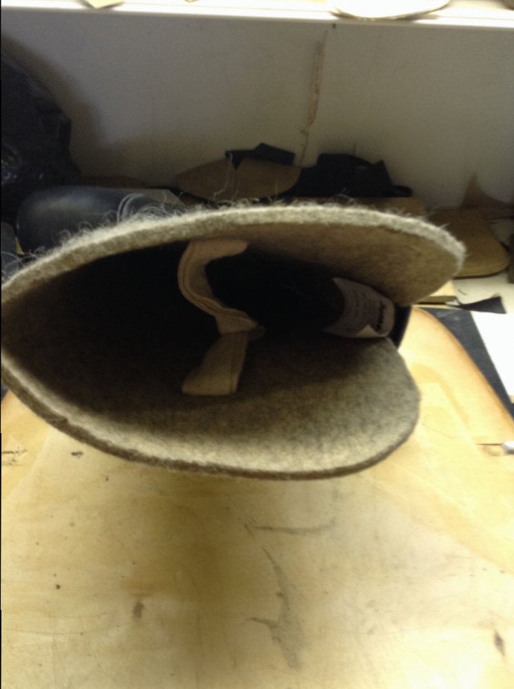

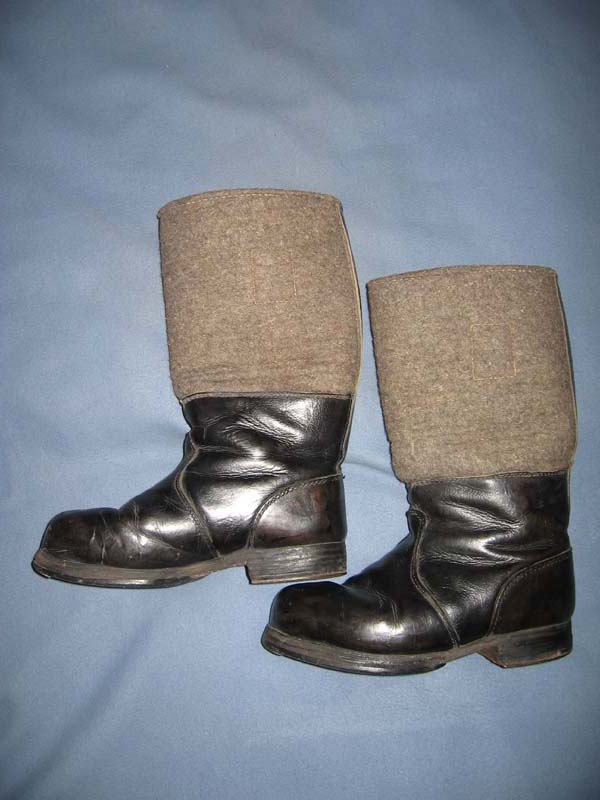

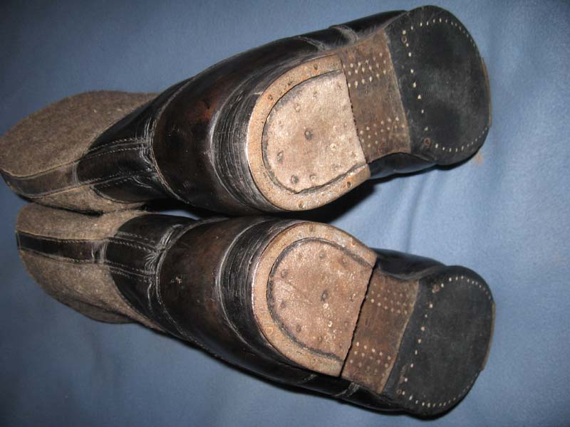

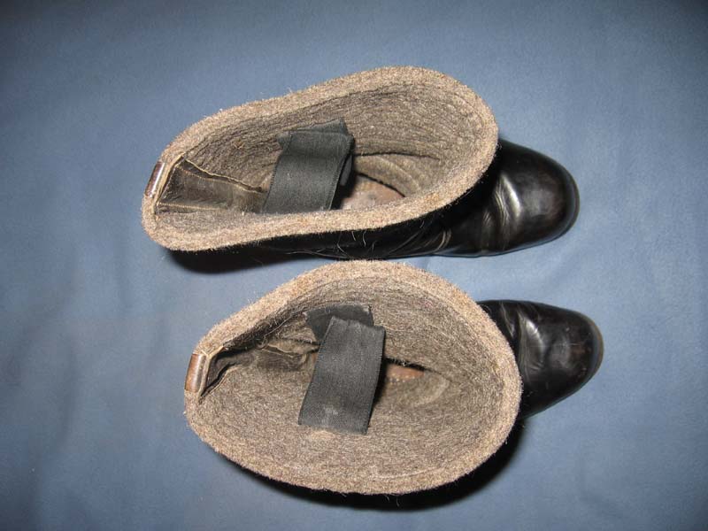

    я так понял что у оригинала внутри сапога чтото вроде чюней,носка из войлока.
    тут таже песня,только швы по иному.нога вся в войлоке и ей тепло.)

  5. Paulo
    Paulo Stabsgefreiter
    639
    Харьков
    По поводу деревянных гвоздиков - есть зубочистки из березы. Я их использую , как раз то что надо . С ув.

  7. Siegfried Wolf
    Siegfried Wolf Gefreiter
    82
    Ростов-на-Дону, Россия
    Деревянные гвозди элементарно делаются любого нужного размера. Если интересно, расскажу как. А зубочистки это все не то. В оригинале гвозди квадратного сечения, а не круглого.

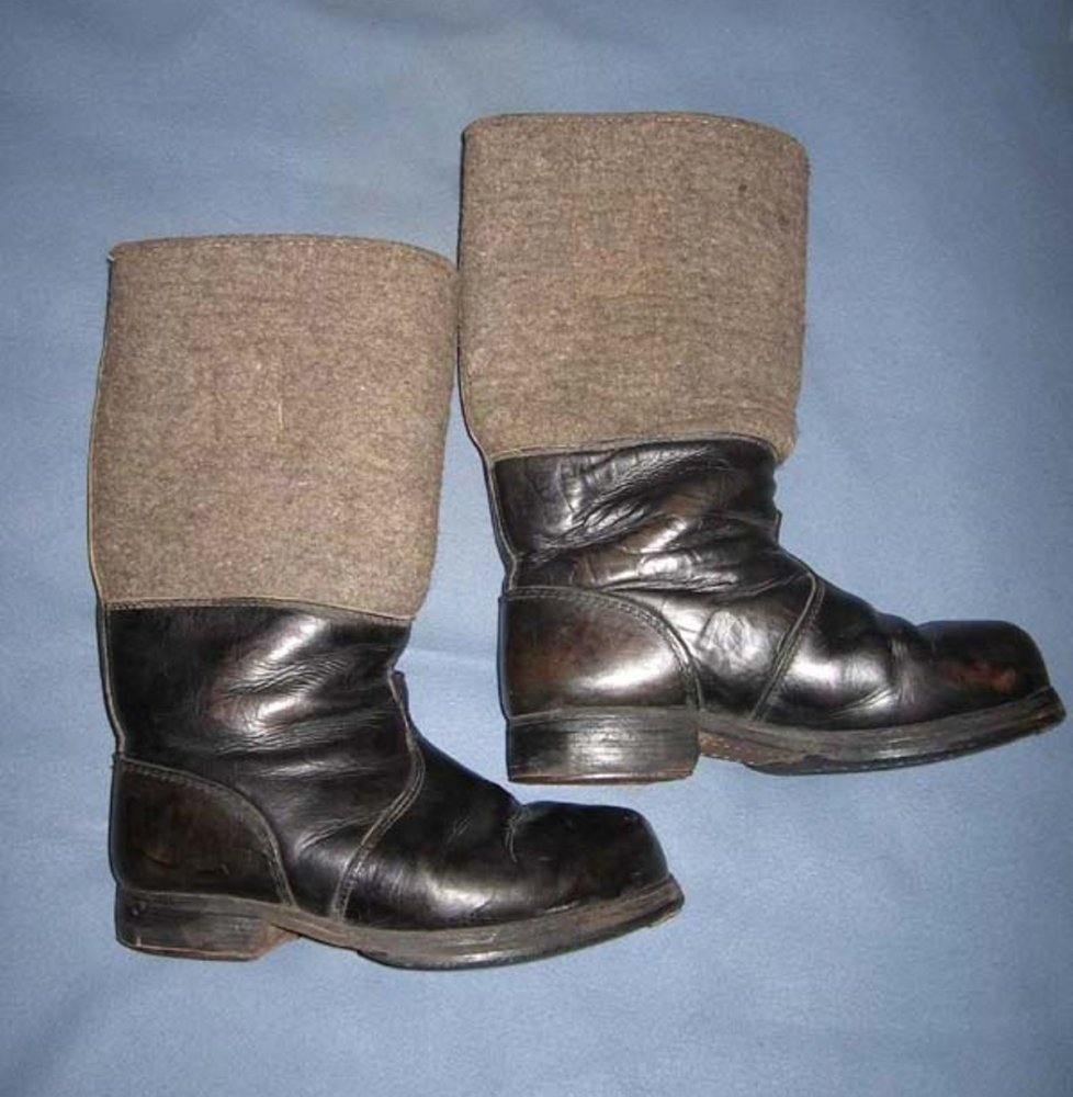

  8. Siegfried Wolf
    82

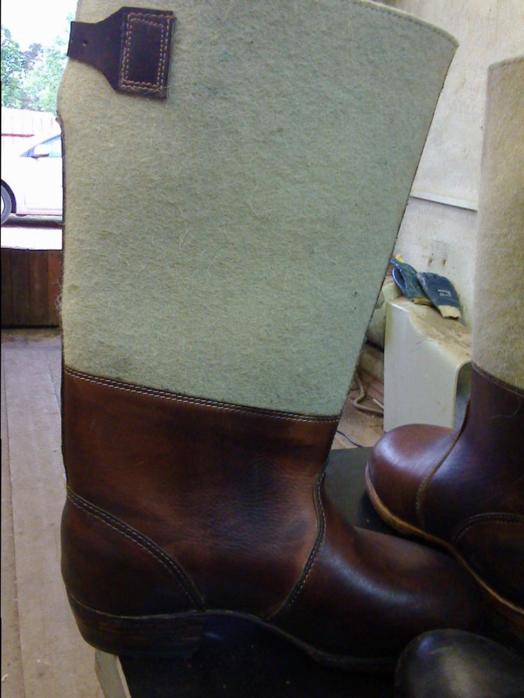

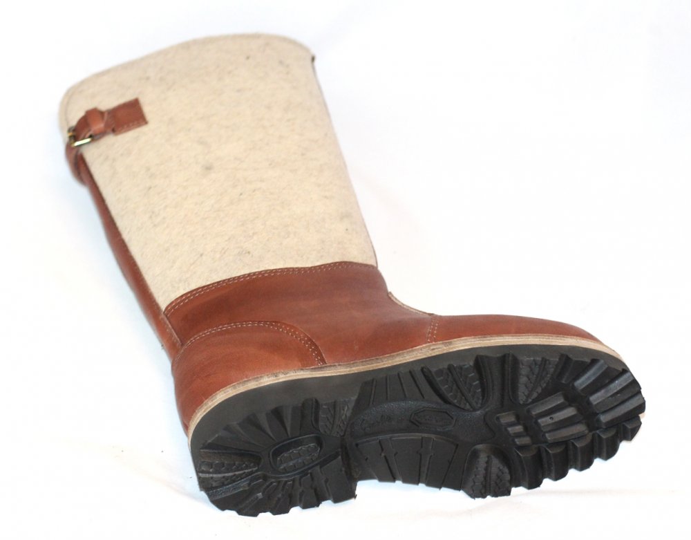

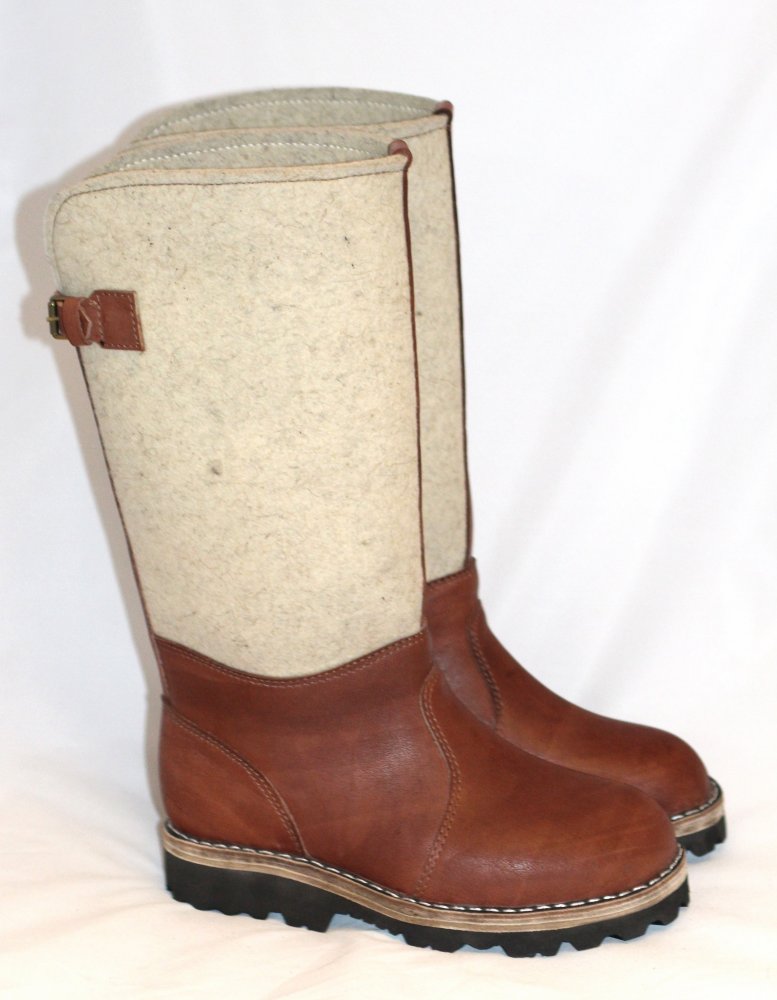

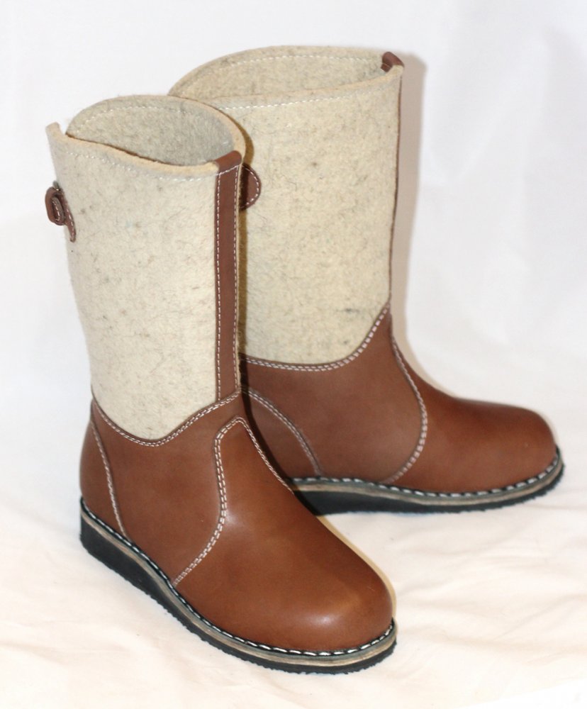

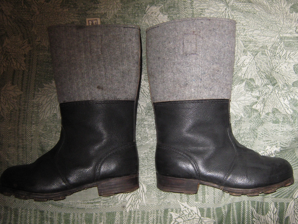

    А я ГДРовскими сапогами доволен, ничего не разваливается, проходил две зимы. Пришили петли и заменили подошву на правильную и получились отличные зимние сапоги, и велосипед изобретать не надо. Некоторые возразят, что нужны вверху ремни зятягивающие голенище. Можно сделать и их без проблем, но я не стал этого делать, так как были модели и без этих ремней.
  9. Siegfried Wolf
    82
    Вот модель сапог без затяжки

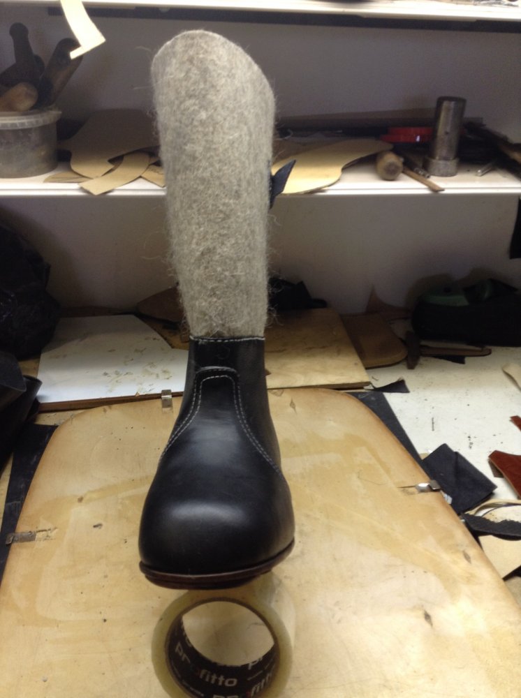

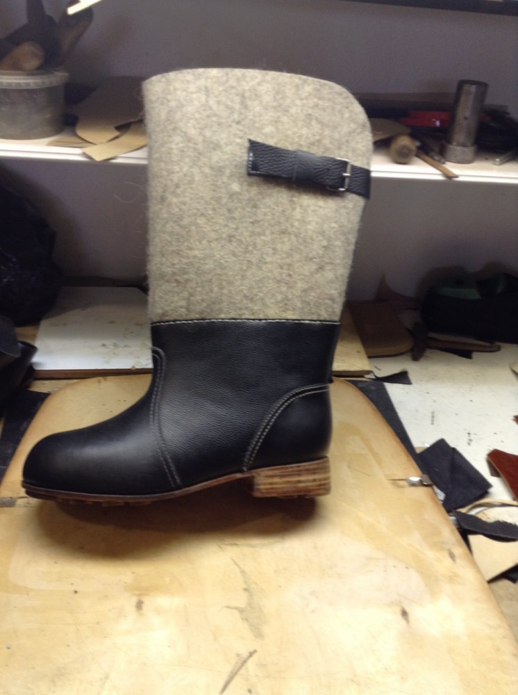

  12. Franz Dreike
    Franz Dreike Oberschütze
    22
    Москва, Россия

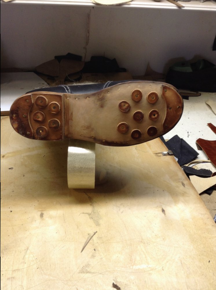

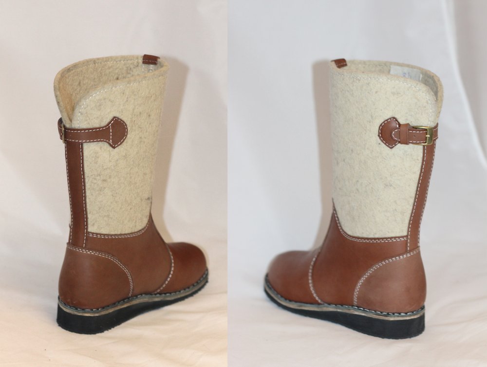

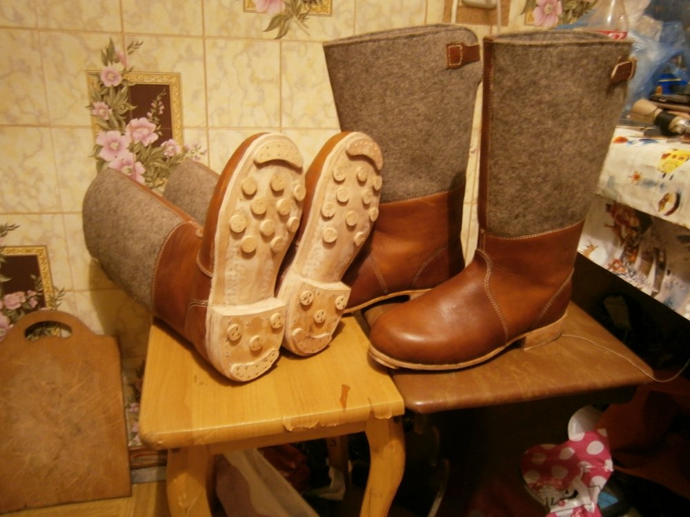

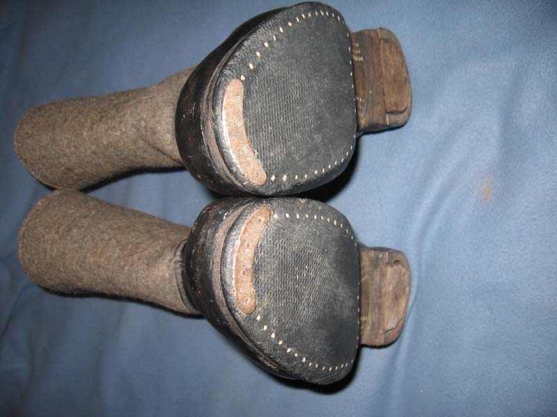

    Вот мои работы, делал варианты и с подковой, но практичней шипы с кожи так как снег не так липнет P2120209.jpg P3100360.jpg фото0081.jpg фото0084.jpg фото0085.jpg фото0087.jpg P2120209.jpg P3100360.jpg фото0081.jpg фото0084.jpg фото0085.jpg фото0087.jpg P2120209.jpg P3100360.jpg фото0081.jpg фото0084.jpg фото0085.jpg фото0087.jpg как на железные поковы

    Хороши сапожки
  14. Franz Dreike
    22
    Москва, Россия
    Немного пчелиного воска и получаются застаренные..))

    Стараюсь оригинальную фурнитуру ставить, но теперь это редкость...все меньше и меньше сохрана в земле..)

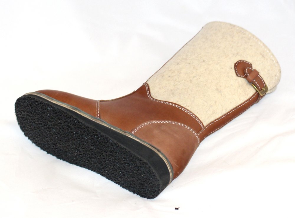

  16. Franz Dreike
    22
    Москва, Россия
    Вот экземпляры на основе немецких зим. сапог сделаны по современку..))ну типа гражданские

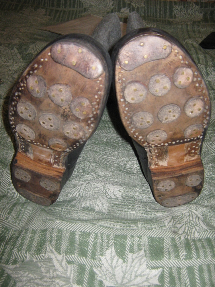

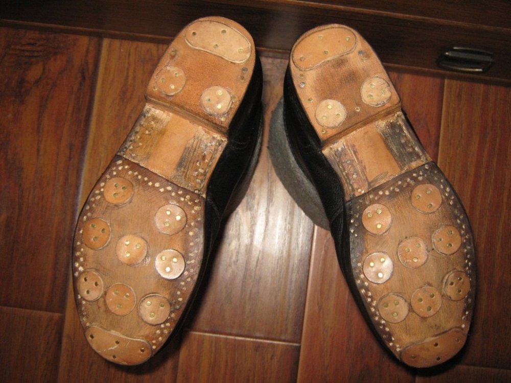

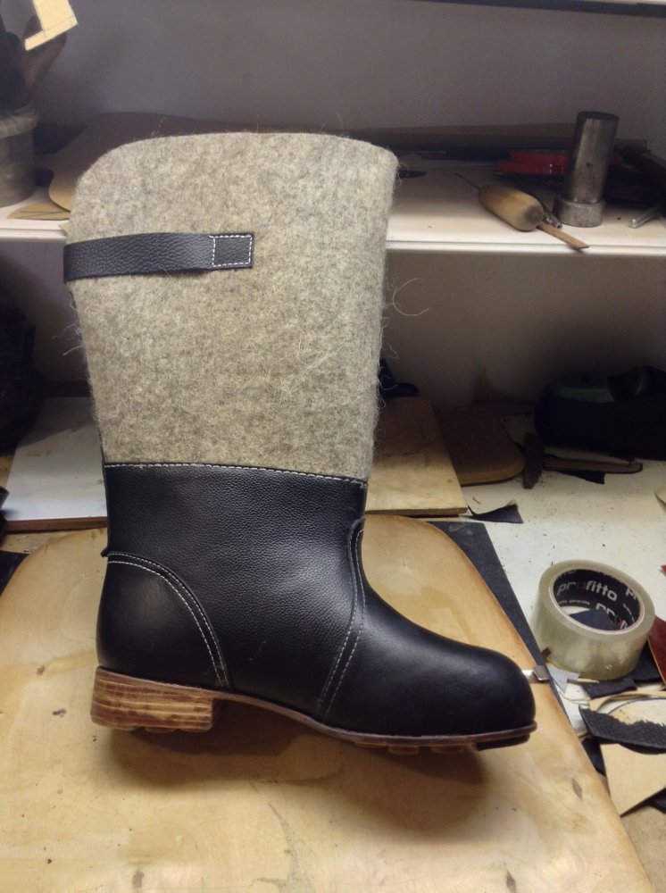

  24. Виталий Павлович
    Виталий Павлович Stabsfeldwebel
    2.199
    Что скажете по моим? Я так понимаю на каблуке лишние пятаки. В остальном как?
