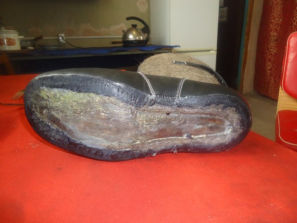

    После того как купил сапоги ГДР и они у меня развалились,после месяца активной носки, решил всерьез задуматься о войлочных сапогах новодельных.

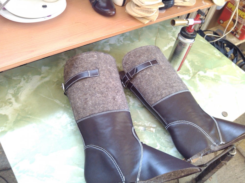

    Короче,после месяца обдумывания наткнулся на чудесного мастера из Уфы по имени Андрей,с которым мы начали думать об изготовлении первой пары.

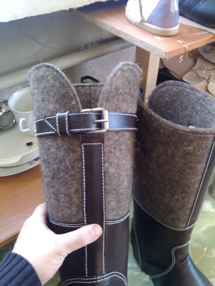

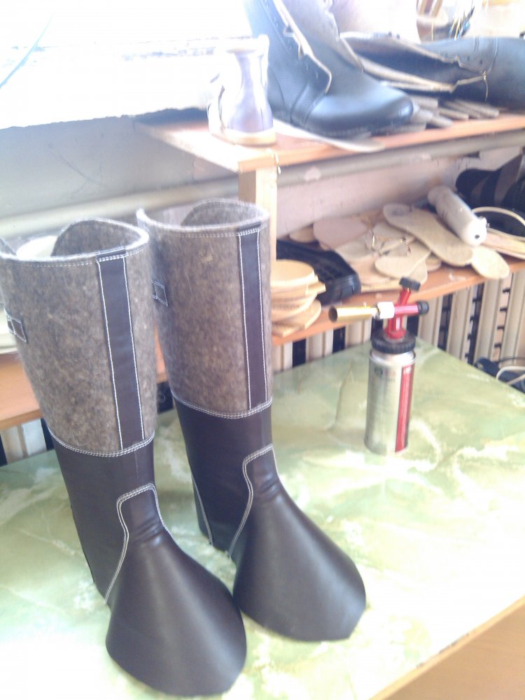

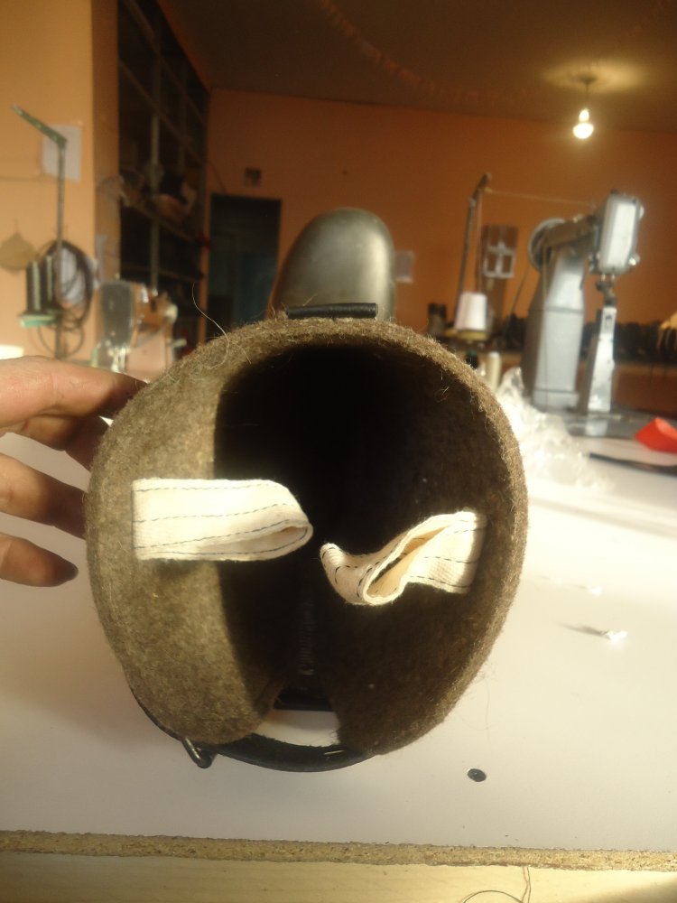

    показав ему образцы фотографий и сапоги которые у меня были. он начал делать колодочку и чертежи
    Сегодня заехал к нему вот что у него выходит.

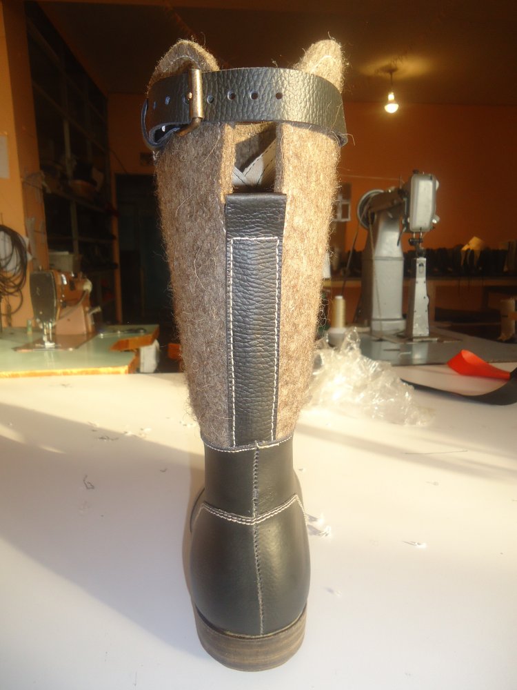

    Размещаю тему тут,чтобы подсказали о том что уже не так (к примеру фатально что он так пришил хлястик), на других но будет делать по иному и прочие вопросы,по высоте ...
    хочется чтобы мастер делал их и для желающих.
    Все комментарии выслушаю, ошибки исправляются. можно делать любой фасон и любой цвет
    ( подошва из чепрака на деревянных гвоздиках) уже скоро будет готова и приколочена
    По материалам:
    1.Кожа производство Италия
    2. Чепрак подошвенный неокрашенный (подошва,усиление носка и пятки)
    3.войлок натуральный 6-ка
    4.гвозди на укрепление подошвы-дерево (береза) для забития "пупурок"-сталь
    5.Нитка ХБ армированная
    6.Воск натуральный (обработка всей обуви)
    7.пряжка фуфло-пока нету родных (кстати ищу)
    8. "уши" внутри ХБ стропа или кожа

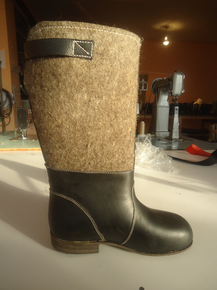

    Вариант 1.0

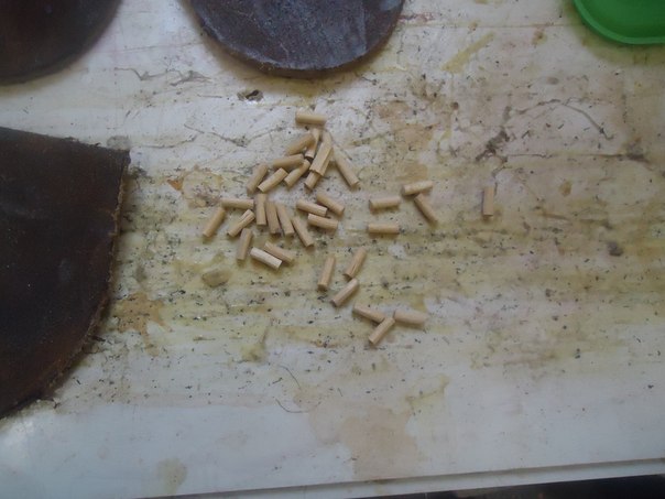

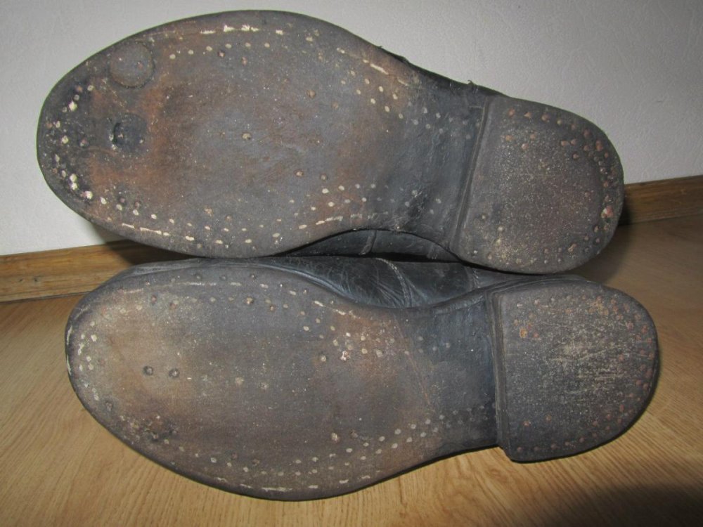

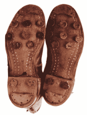

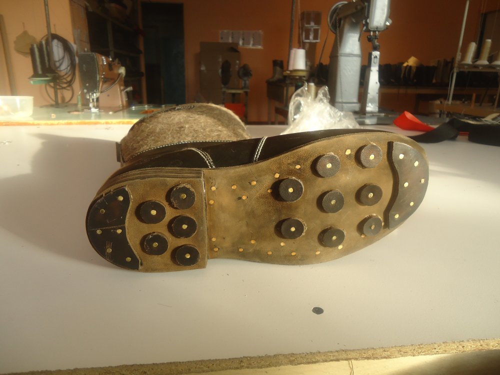

    Оригинальную подошву видел, но в наличии гвоздики были именно крупные, они и крепче держат,если их чаще забивать -будет нарушение технологии. пока ищем гвозди тоньше.

    гвозди тоньше? Деревянные гвозди, сапоги будут на все сто!

    деревянные гвозди и стоят на них,только они есть разного размера..эти самые большие

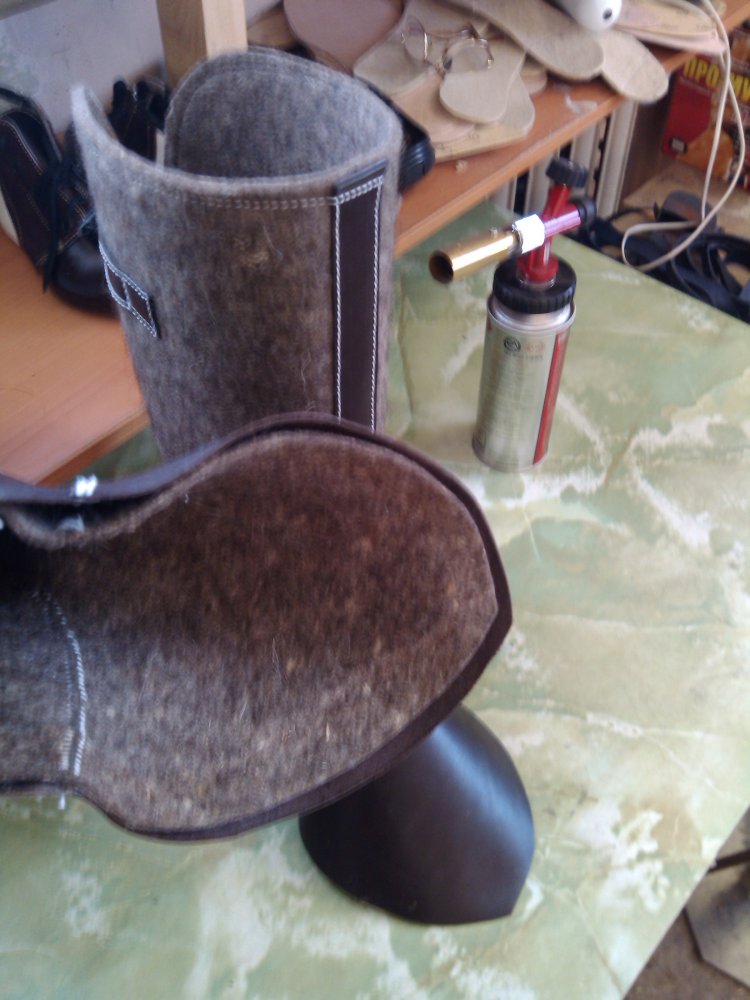

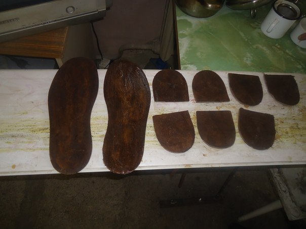

    немного процесса..
    заготовки березовые для гвоздиков
    предварительная сборка
    подошва и каблук
  15. Mr.Finn

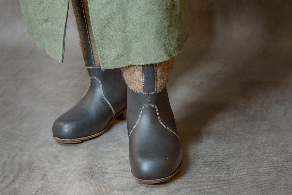

    вот на ногах они
  16. Paul Lisch
    Paul Lisch Oberleutnant
    Камерад, классные сапоги, но мне видится слишком тонкая профилактика, какая толщина?

    Уфа, Россия
    выходит так:
    1.войлочная стелька
    2.чепрачная кожа
    3.еще чепрак
    4. сама подошка
    у нас -27 второй день чищу в ней снег дома)

  18. Paul Lisch
    Я указал только кожанную подошву.
  19. Mr.Finn
    Mr.Finn Stabsgefreiter
    143
    Уфа, Россия
    попробуем на следующий по размерам вашим сделать) :)
    Paul Lisch подобається це.
  20. Paul Lisch
    Я делал мерки с натурных сапог. Желаю Вам удачи!:smile_16:
  21. Paul Lisch
    И по поводу кожанных пятаков, у Вас на ступне правильно, 8 шт. А на каблуке должно быть всего два, три верхних с Ваших фото не нужны. Переместите два нижних, сместите их к середине каблука. Можете изменить фотму кожанных подков. Вот пример. С ув. Павел.

  23. whiteman
    whiteman Oberfeldwebel
    1.385
    Воронеж

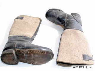

    Смысл было делать зимние сапоги ВОТ так? Немцы,хоть и не осилив валенки, делали сапоги из войлока практически цельные, но со швом проходящим по подошве.

    уважаемый,со швом-без шва..так заказчик хотел.
    1.385
    Воронеж
    Вы не поняли. Вы технологически не правильно их делаете, смысл пропадает. Эти бурки фактически прошитый снизу войлочный носок(валенки) в кожаном сапоге, в последствии с прошитой подошвой. В вашем случае, уважаемый, это просто сапоги с верхом из войлока, а низ такая же кожа, как и на обычной обуви. Судя по фото вы могли и правильно все сделать, но по незнанию или просто забив сделали как сделали, но это просто бутафория выходит. Красивая, качественная, но бутафория. Все абсолютно по-дружески пишу.

    тепреь Вас понял, подошва внизу прошита с другой итого ее 3шт, и потом уже и проколочены,тут пробивка особой роли не несет + войлочная подошва.
