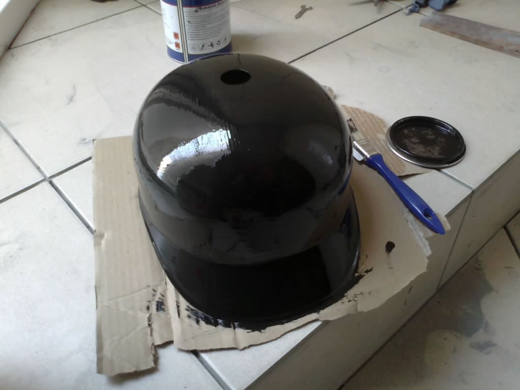

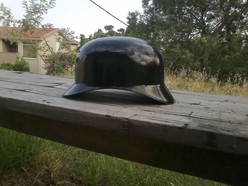

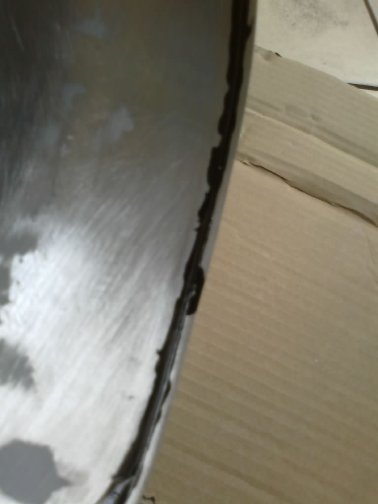

    Продолжил работу. Шлифанул то, что подшпаклевал вчера, хорошенько протёр чистой тряпкой. Перед грунтовкой залил места вальца, старался чтоб затекло в вальц (тут уж на удачу). Прогрунтовал небрежно кисточкой, чисто чтоб проявить дефекты. Шлем высох и я не огорчился, дефектов проблемных совсем нет (радует не мало).( По дефектам.Чуть плоховато шлифанул шпклёвку, видны были края шпакли в двух трёх местах). Дефекты легко устраняются, рад что с геометрией и местам сварки всё чётко, даже нет малейшего намёка на стыки.

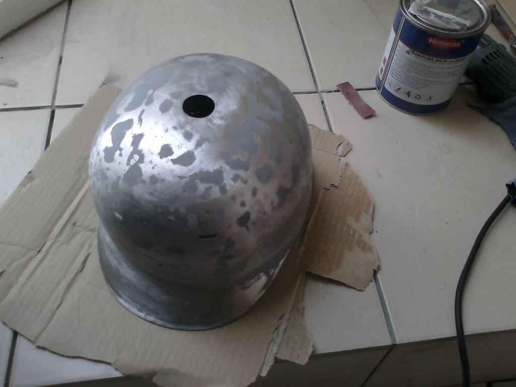

    Вы так и не просверлили отверстия под кламмера ни на шишак ни на крепления подшлемника. Теперь просверлить, а потом подогнать комплектующие по краске будет сделать намного сложнее....:rolleyes:

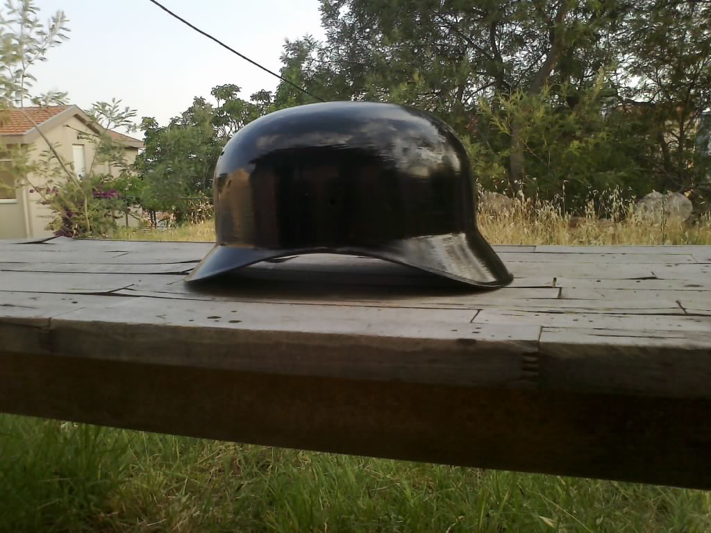

    Я просверлил, задний и передний по 4мм, боковые 6мм. Блестит собака и еле сделал фото чтоб било видно форму каски. Блеск ужасный, что за грунтовка такая, как краска.

    А на шишак? Там отвестия должны быть овальные, надо будет расширять их надфилем, попортите краску. А то, что блестит, то в те времена так и должно было быть. Это со временем "пикеля" потускнели и утратили свое былое сияние. Кстати, что за грунтовка такая черная?

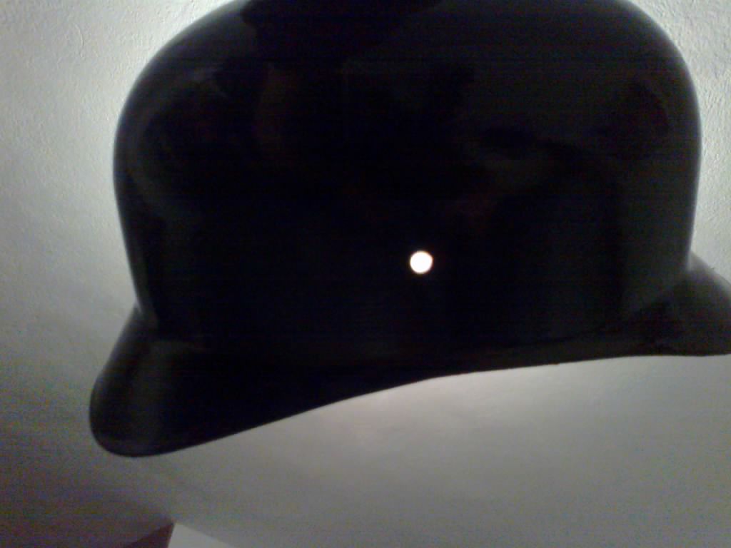

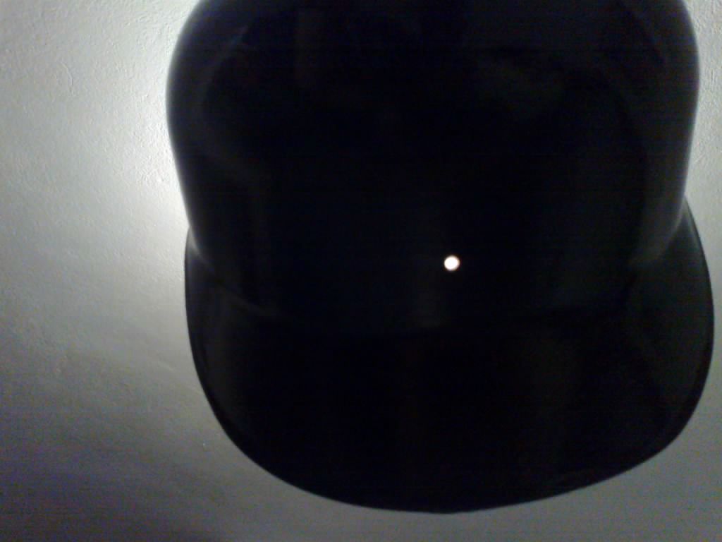

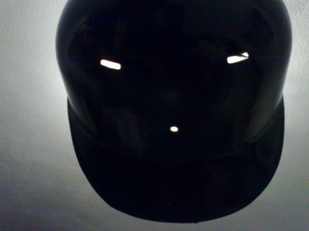

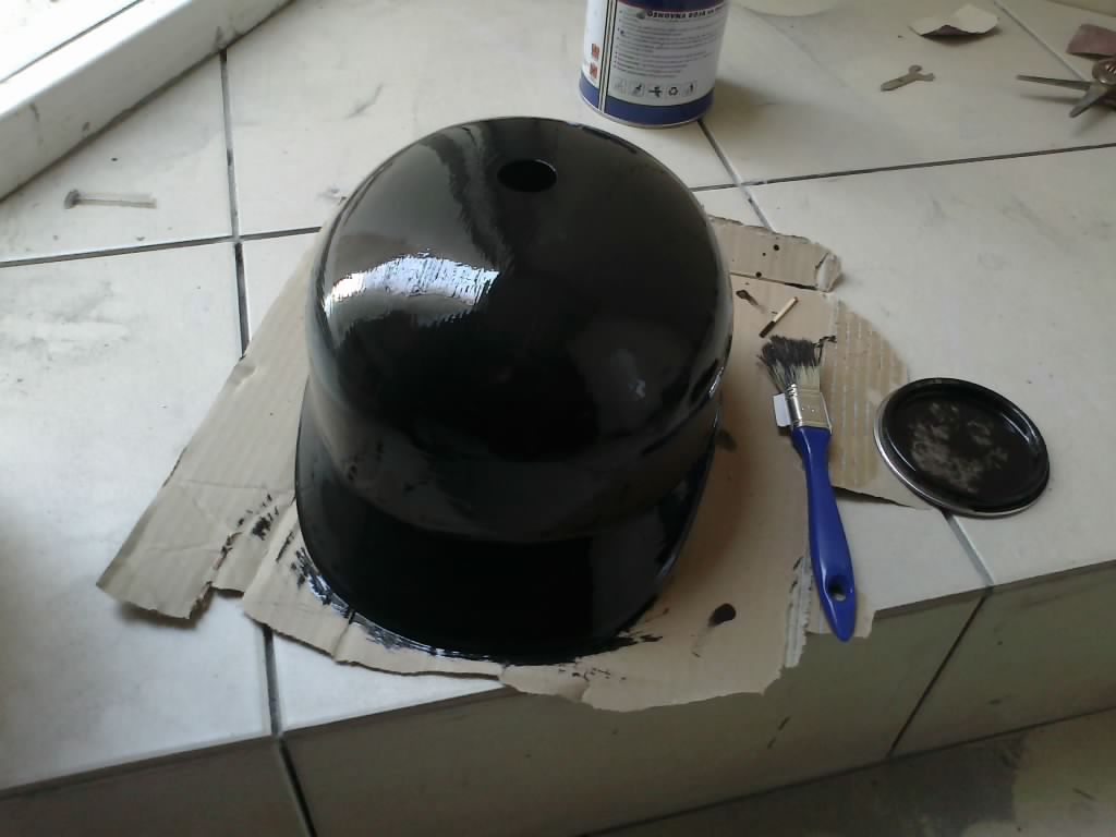

    Вот не поленился,сделал фото на просвет. На пику отверстий не делал, буду делать по факту, под имеющуюся пику, камрады посоветовали. А каску я на днях и так шлифану хорошенько, потом опять грунтану. Красить буду уже краскопультом после отверстий под пику.

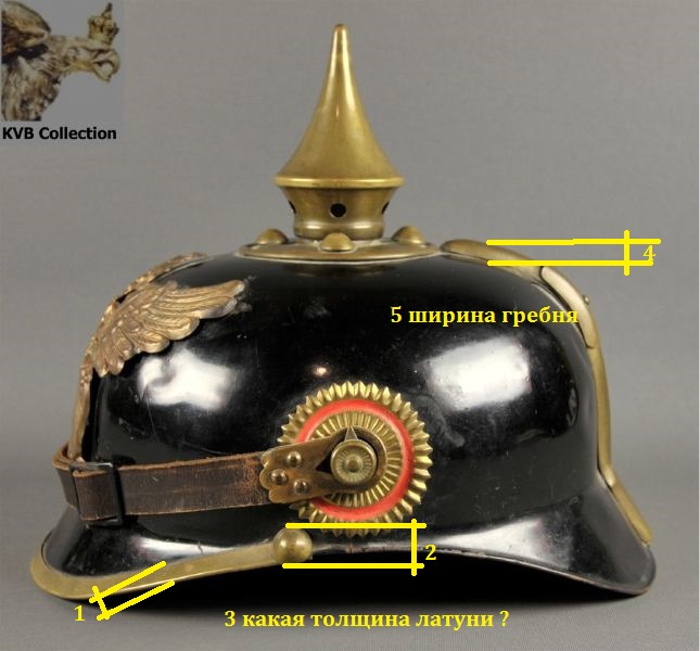

    Нашёл латунь. Подскажите по размерам указаных на фото.
    1- ширина гребня.
    2- диаметр клямера.
    3-толщина латуни.
    4-высота гребня.
    5-ширина гребня.

    1- ширина козырька 7-9мм
    2- диаметр клямера 11-12 мм
    3-толщина латуни 0,4-0,5 мм
    4-высота гребня 6-7мм
    5-ширина гребня 11-12мм
    Все размеры довольно условны и могли варьироваться в зависимости от поставщика
