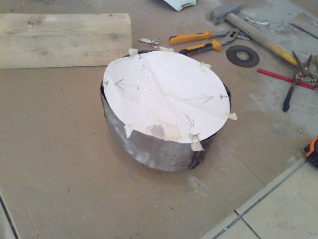

    И так, начал с того что посетил несколько хороших тем на форуме по пикелям. Подчерпнул много полезного, много и не понял но это потом.

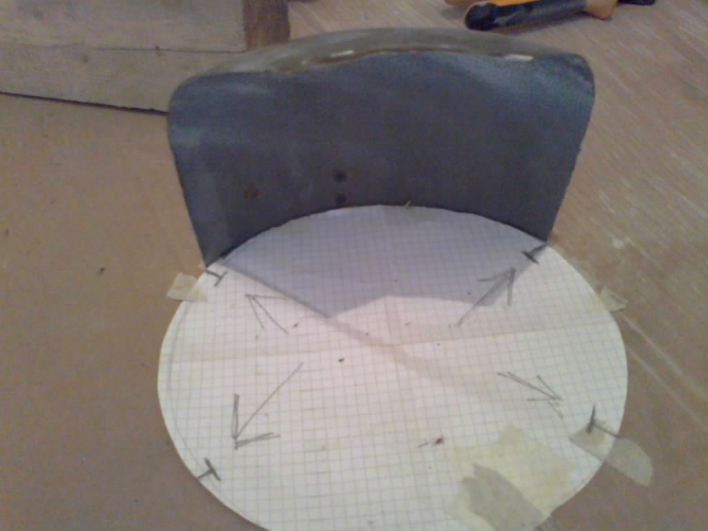

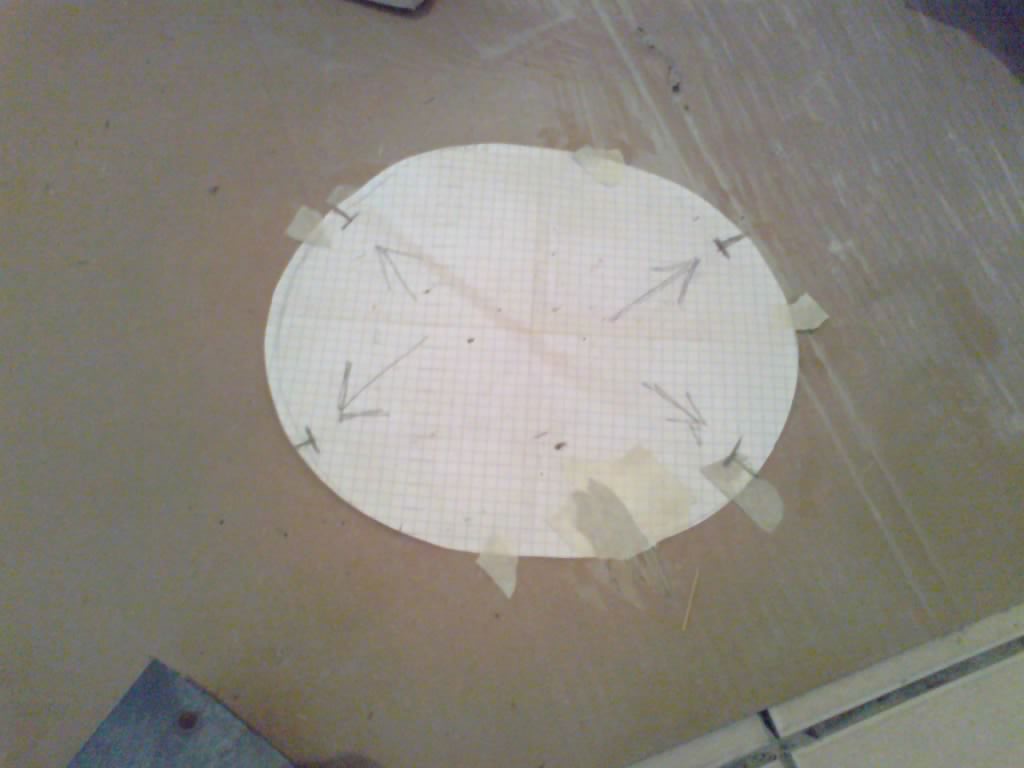

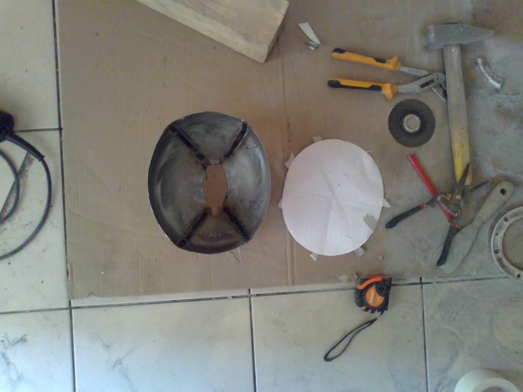

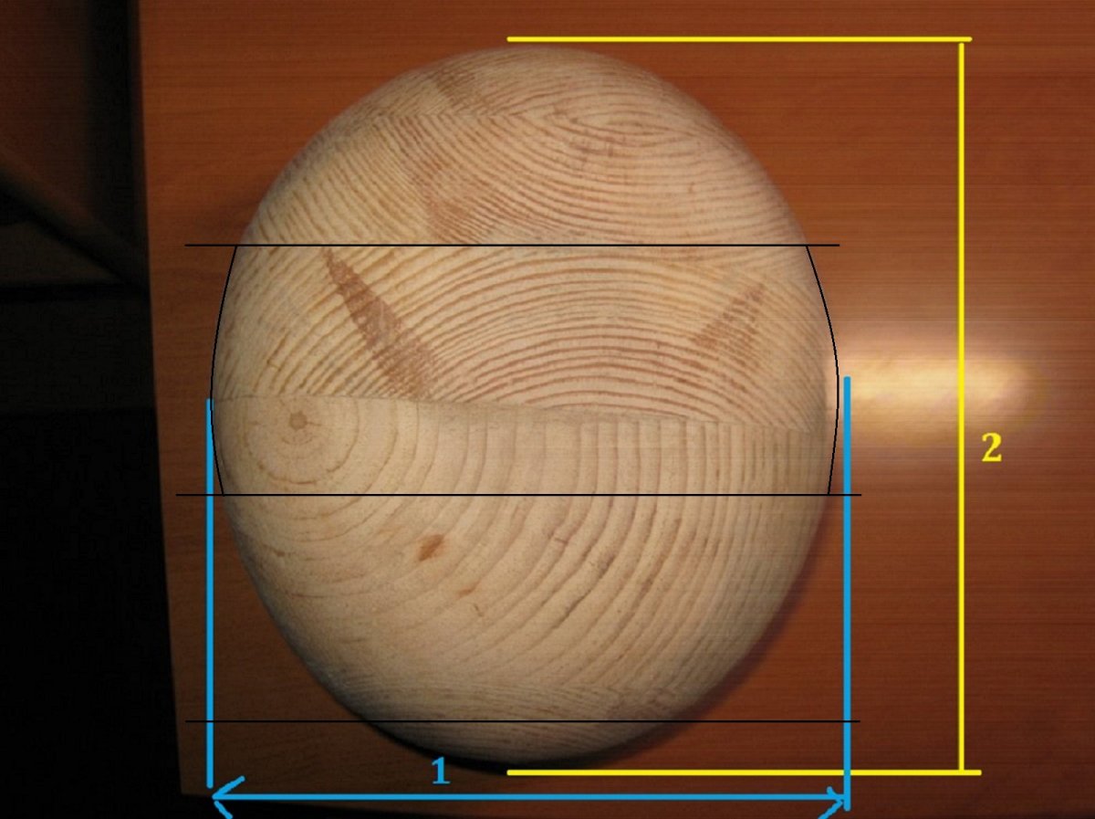

    Для начала стащил форму окружности пикеля. Подщитал и перенёс на бумагу. Бумажку сложил конвертиком и вырезал, получился ровненький шаблон (одноразовый). Шаблон приклеил скотчем к плоскости рабочего места. Разложу на несколько этапов свою писанину чтоб не путаться что написал а что упустил.

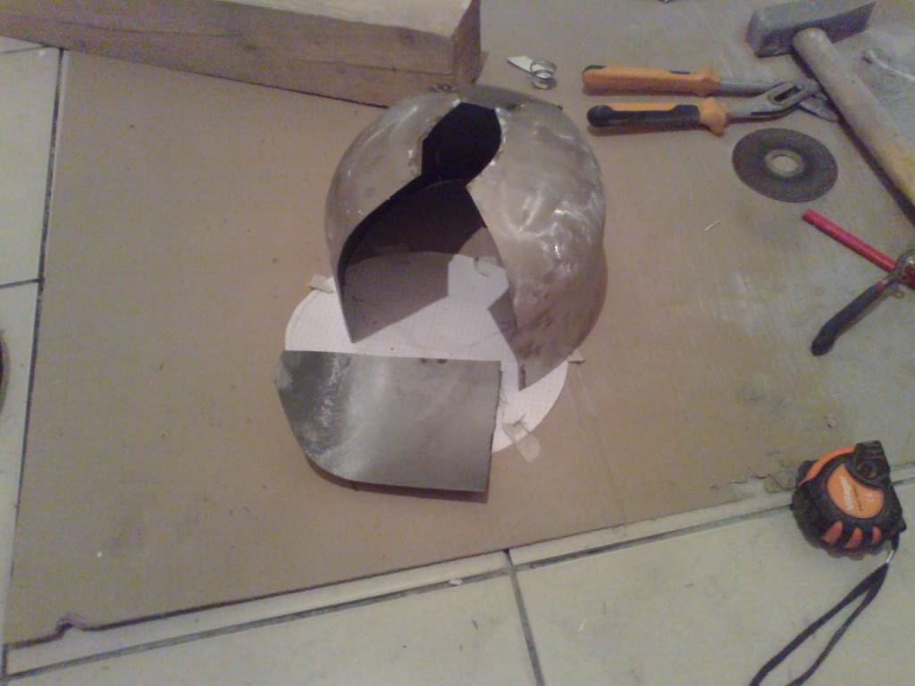

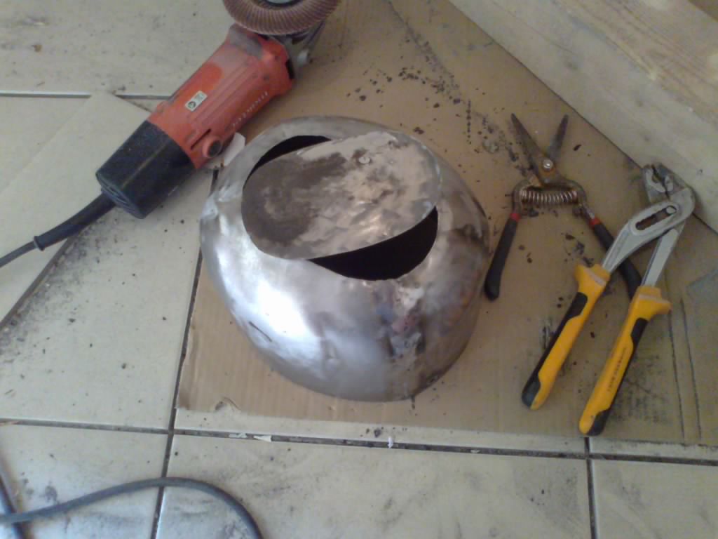

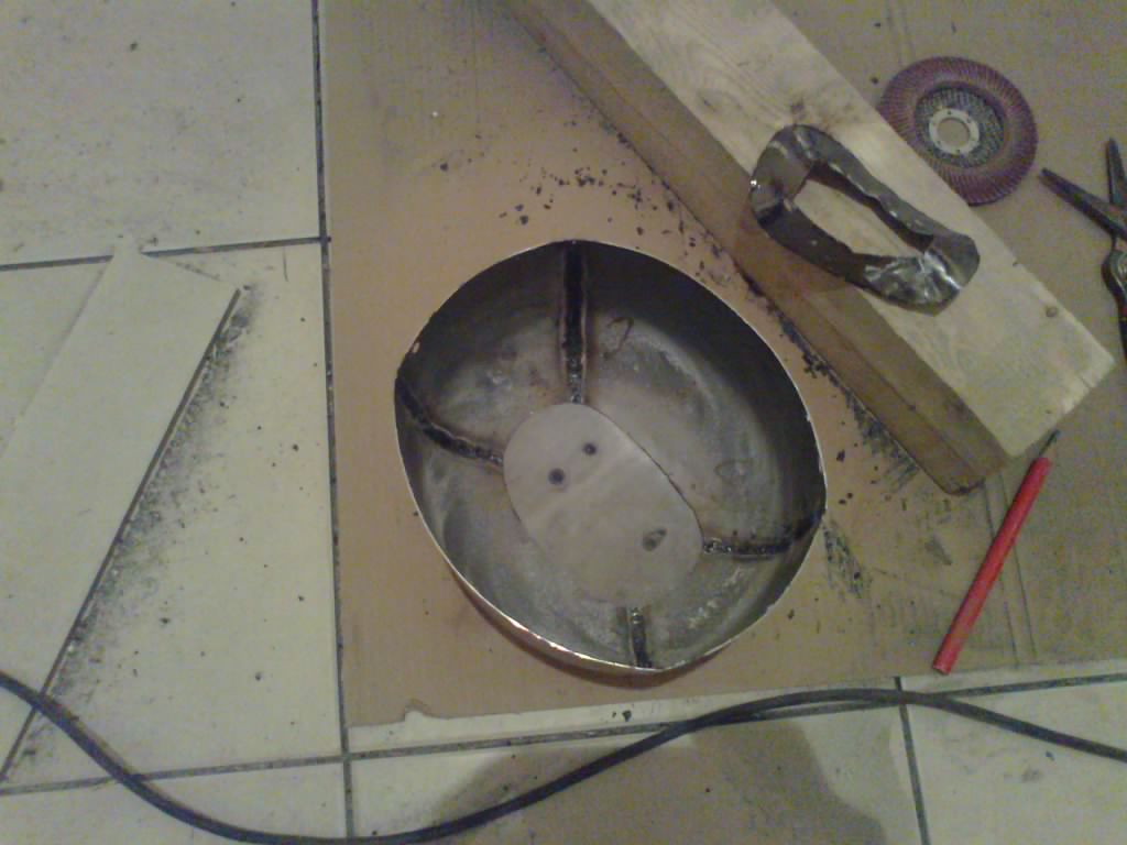

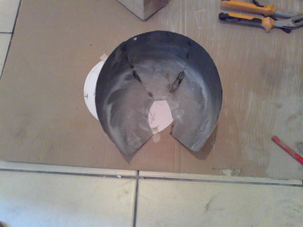

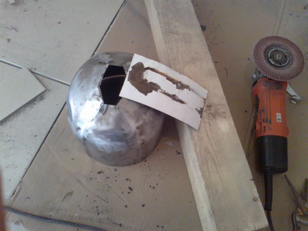

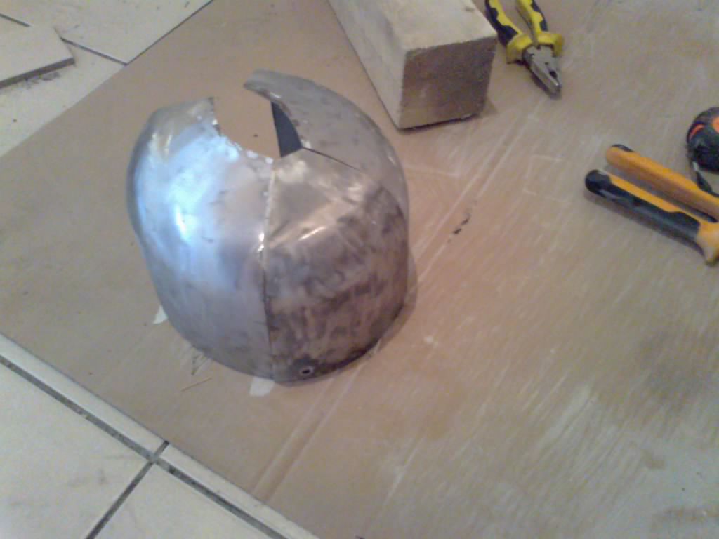

    И так железо. Железки, использую свои заготовки для (реставрации) касок. На всяк случай держу по принципу нет оригинального донора а есть только исходник.
    Первое, подгонка заготовок под шаблон. Первая вторая, третья. Подгонка подгибом и шлифовкой.
    Для начала собрал три лепестка и сварил точечно, как мне кажется это правильно.
    Одно дело собрано просто в кучку а другое дело уже прицеплено жёстко.
    Промерял всё по шаблону, понятное дело не сошлось. Чуть подгонка и калибровка и вот оно первое чудо, сошлось три части.

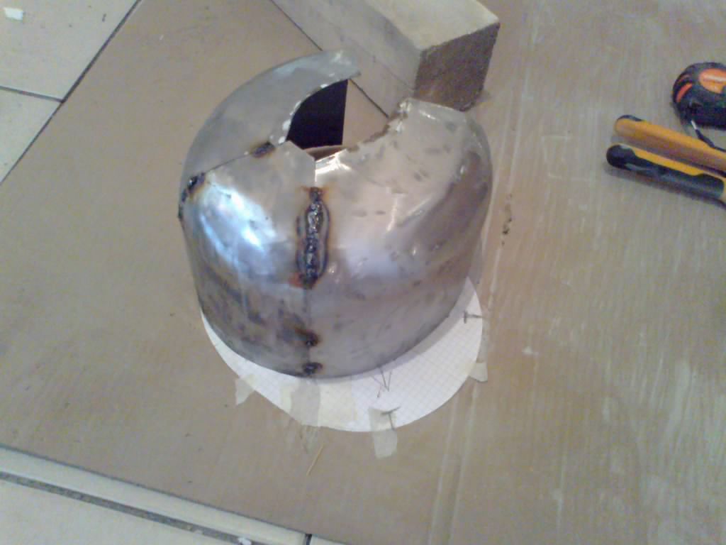

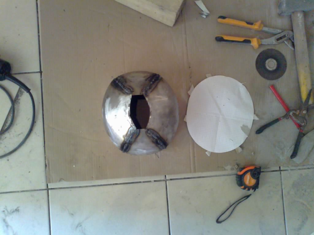

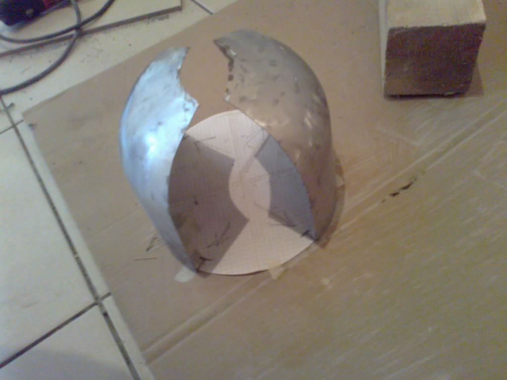

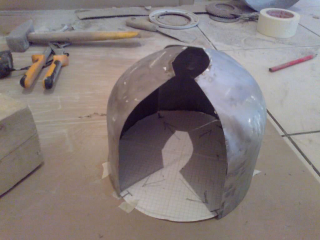

    Следующий шаг всё подогнать в желаемый размер и по шаблону. Подогнал последний лепесток и прихватил сваркой. Прикинул шаблон по окружности, норма.

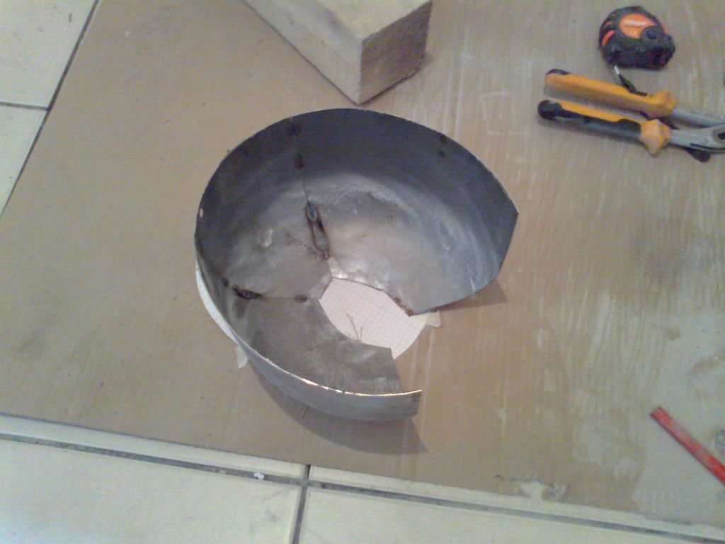

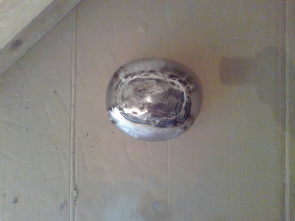

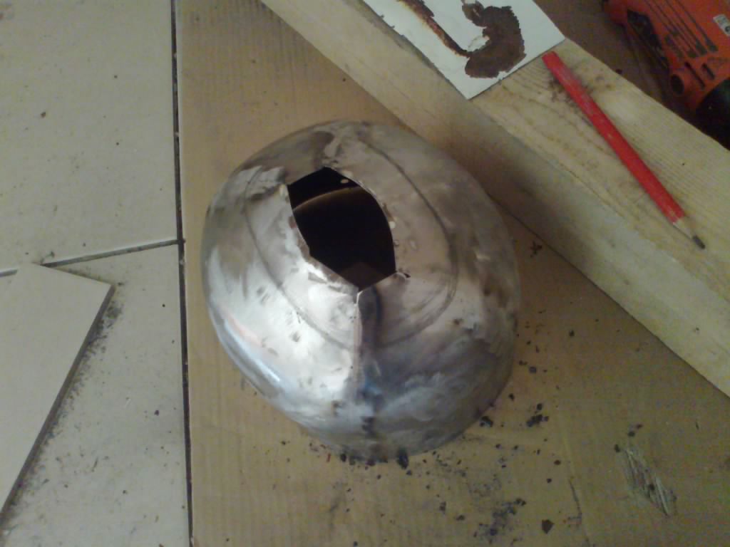

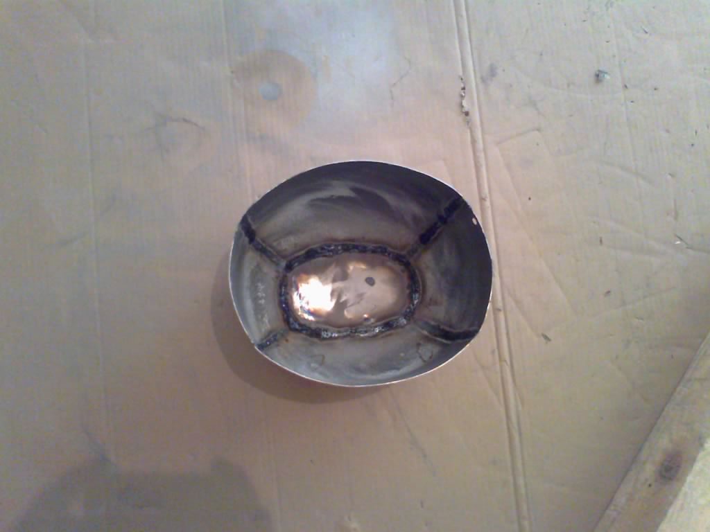

    Послледним штрихом купола сама макушка. Вырезал вставку, чуть подклепал, приварил. Получилось ведёрко. Всё что пока есть. Следующий этап , подклепать и подровнять. Думаю получится шапка.

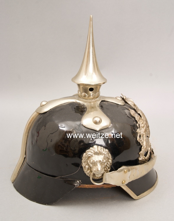

  26. сергей18
    сергей18 Leutnant
    1.340
    мариуполь украина
    Есть вот такой вариант козырьков
