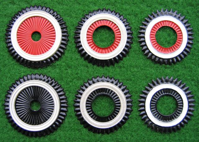

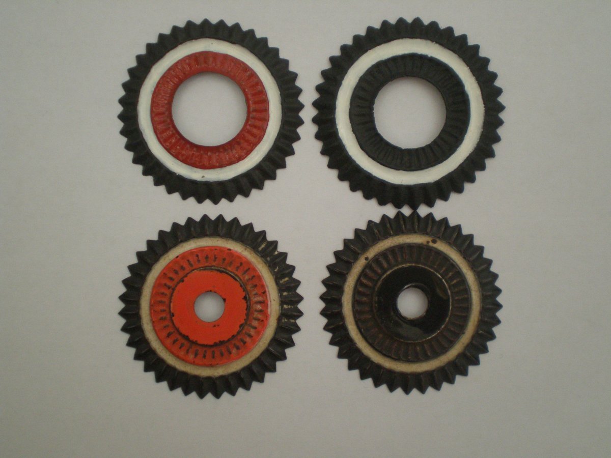

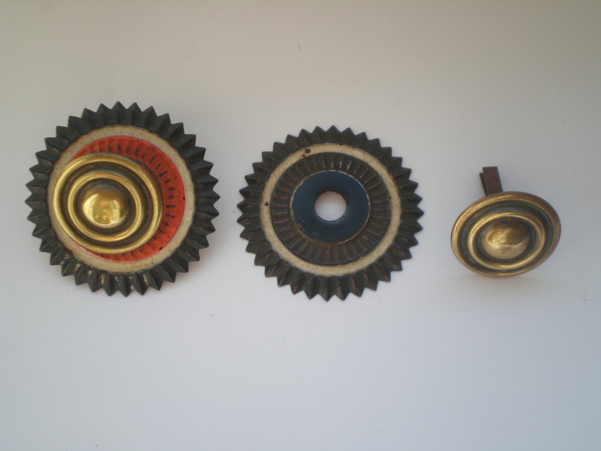

    Ну и от меня.
    Turik11, Стрипа, aleks 88 та 3 іншим подобається це.

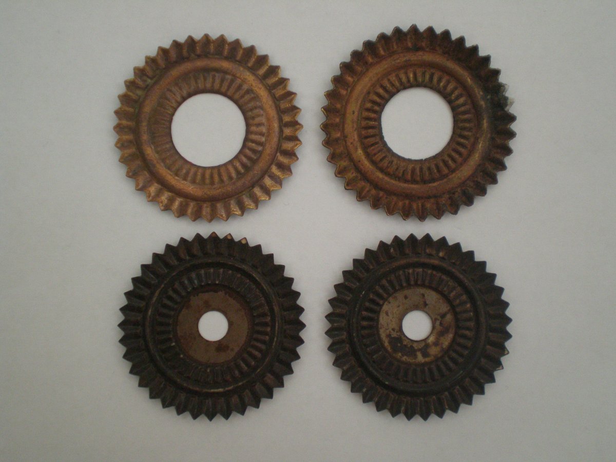

    Спасибо за помощь. А что за прикол такой, у одних отверстия в центре меньше. На железный пикель какие шли ?.
    Bogdanternopol та Стрипа подобається це.
  6. brusik
    brusik Stabsfeldwebel
    1.789
    Germany
    у которого маленькое отверстие это под крепления чешуйчатого ремешка

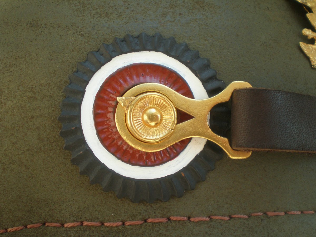

    Получается ланд кокарда с большим отверстием при малейшем отпуске клямера сползти может ? . Или опять там какое то приспособление для этого есть ?.

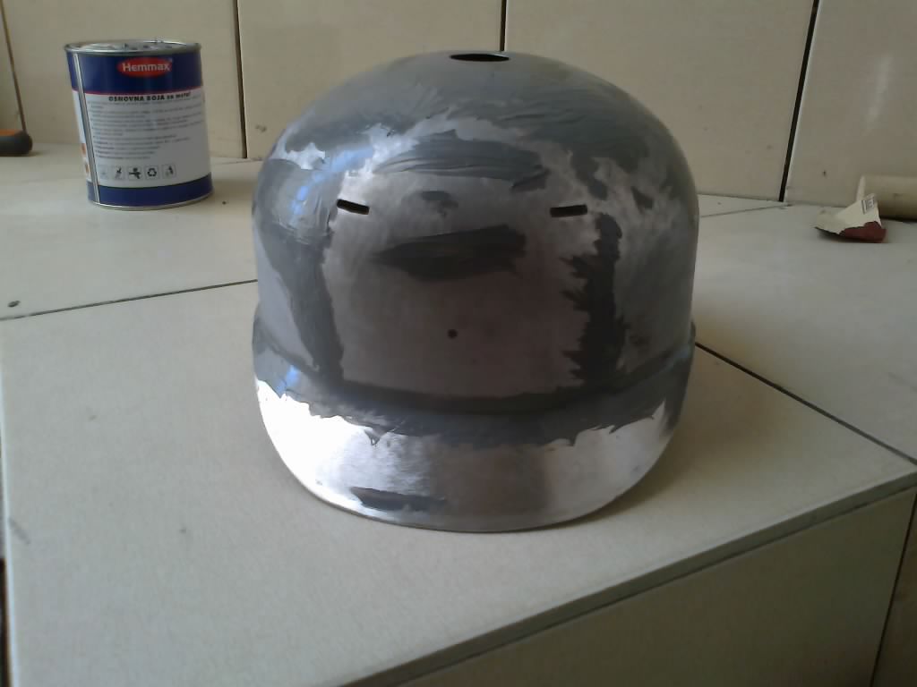

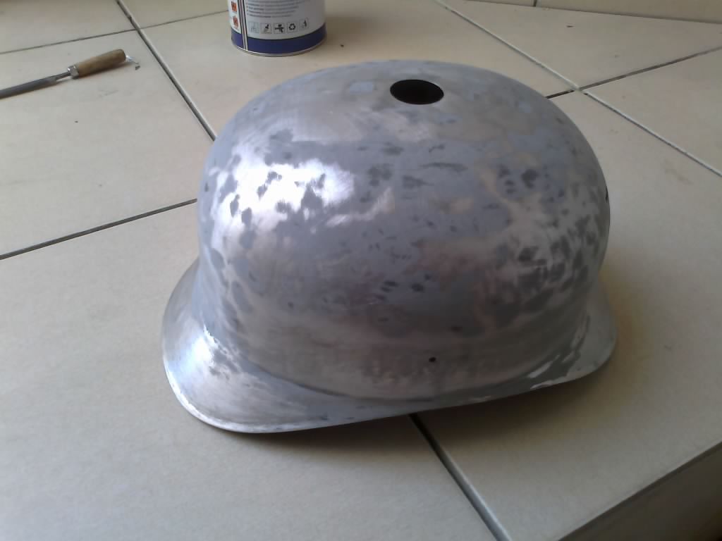

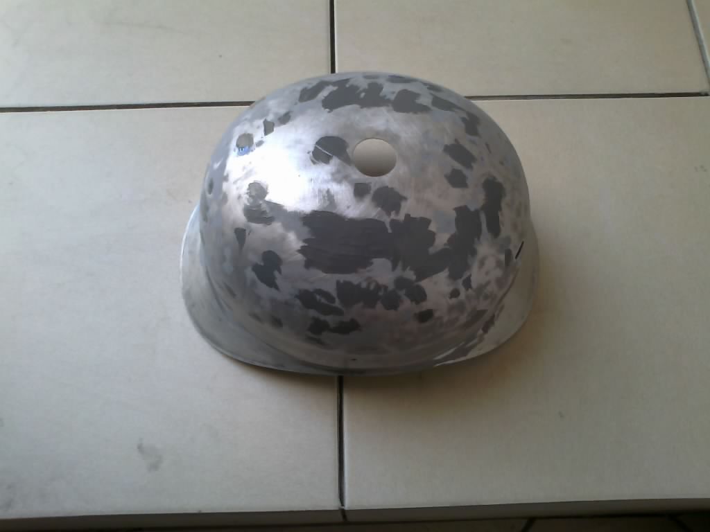

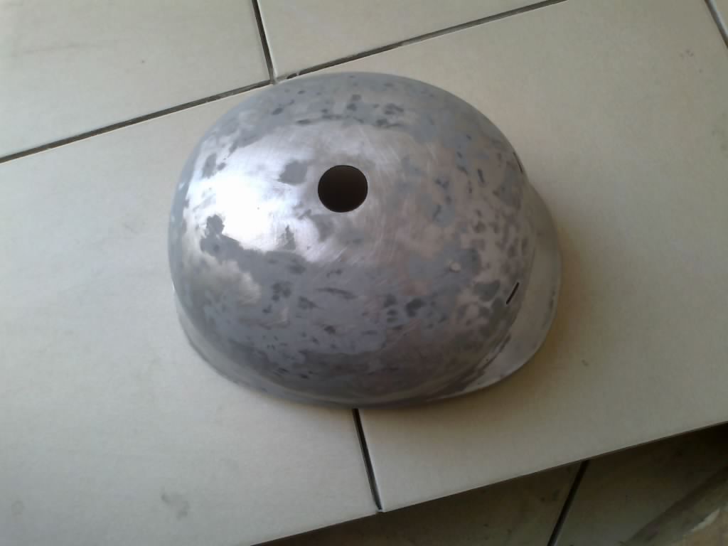

    Продолжил работу. Шлем простоял смазанным ржавчино преобразователем ночь и пол дня. Металлической щёткой прошолся по всему шлему, особенно где вальц.
    Протёр крупной наждачькой весь шлем, для хорошего сцепления с шпаклёвкой.
    Нанёс на места мелких раковин и вмятин двух компонентную шпаклёвку.
    Подождал часок, всё засохло на камень. Шлифанул шпаклёвку. кое где остались дефекты.

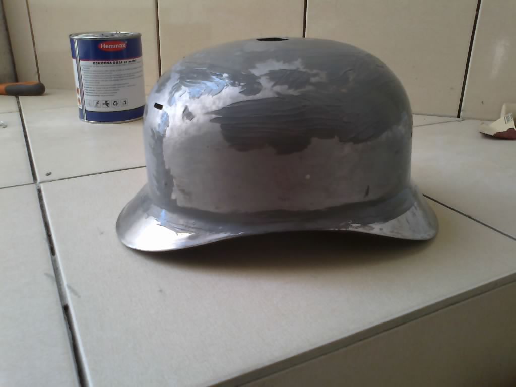

  9. 663
    663 ✠ Moderator
    17
    7.586
    Україна.

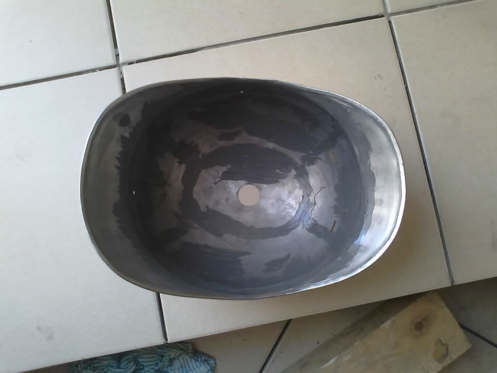

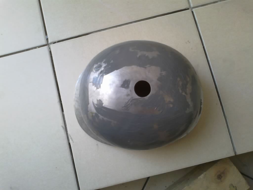

    Не избежный следующий шаг. В местах где не взяла наждачка получается раковина. наложил ещё шпаклёвки. (не стоит в таких случаях тереть пока не станет гладко и тешить себя что хорошо получилось, после грунта всё гавно вылезет).
    Завтра с утра постараюсь шлифануть и прогрунтовать.

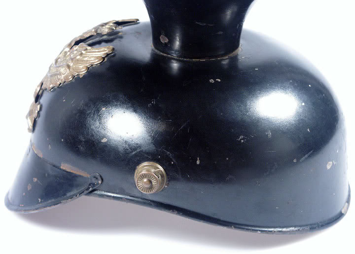

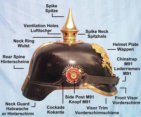

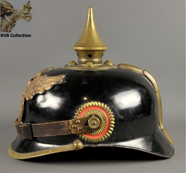

    ничего там не может слезть . Ландкокарда одевается просто поверх кнопки 91 и прижимается серьгой ремешка (антарктические пингвины )
    Кнопка М -91[​IMG]

  11. сергей18

    Отверстия на "ландкокардах" идут под разные крепления.
    Turik11, Bogdanternopol, Стрипа та 2 іншим подобається це.

    (антарктические пингвины ) это что официальное название зацепа ?.

    это его так на буржуйских сайтах называют

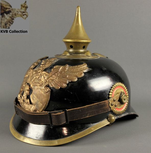

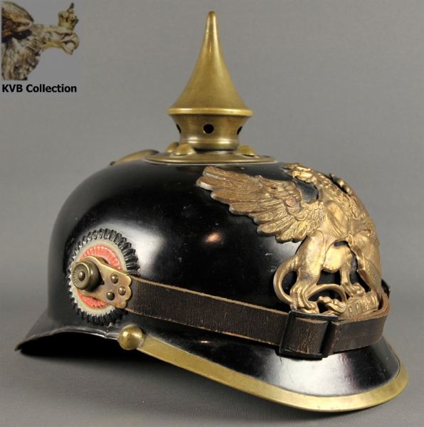

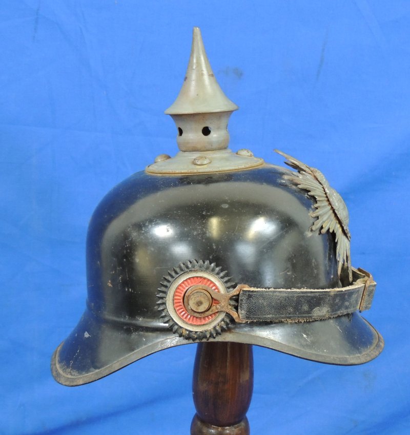

    Подхожу к финишу по самой каске. Мечусь и решение принять не могу. Очень хочется сделать чёрного цвета. Интересует, в боя ходили каски чёрного цвета ?. Хочется чтоб был боевой шлем а не парадный или полицейский.

    Ещё вопрос по ландкокардам. Я так полагаю что не имеет разницы из какого материала они изготовлены. они закрашены полностью. Или какая то часть металла видна ?. Как вариант к примеру если я надумаю обвесить шлем латунью а ландкокарды железные.

  17. сергей18
    сергей18 Leutnant
    1.340
    мариуполь украина
    Неважно абсолютно какие кокарды . Так в основном чёрные и были .полицейские шлемы это из другой оперы и они кожаные были. Так что если нравится чёрный то смело в бой , хотя я больше защитный люблю из металлического семейства , но это кому как нравится

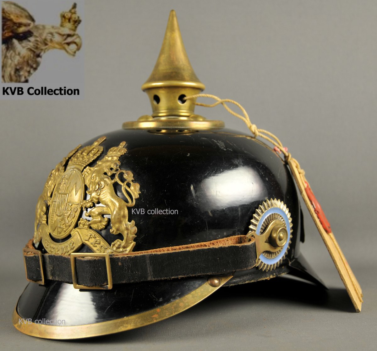

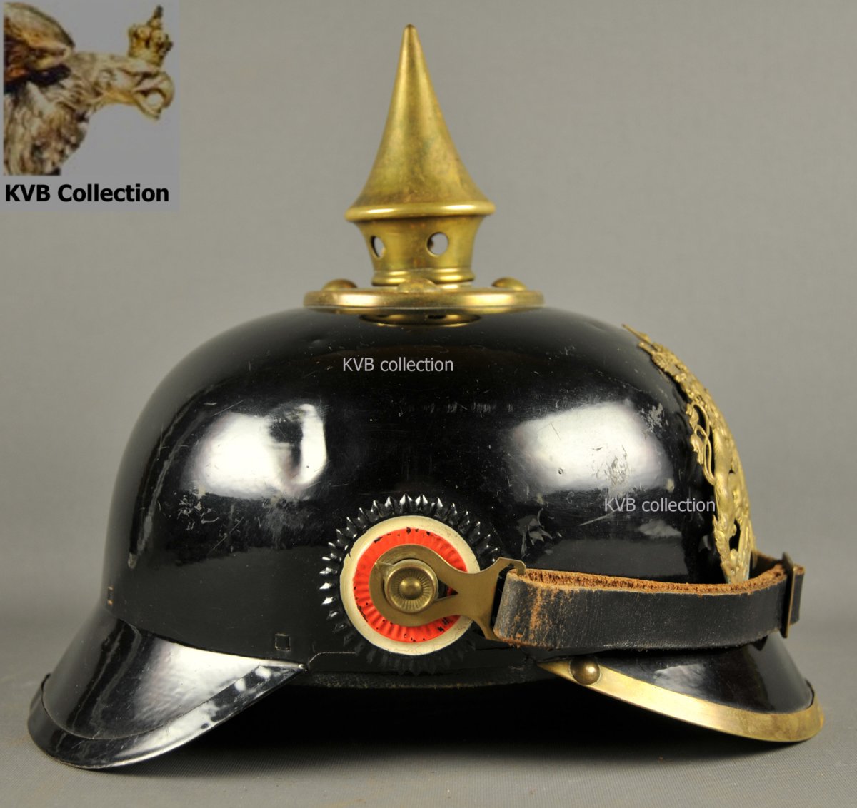

    вот вам баварец чёрного цвета

  19. E.Sibert
    E.Sibert General-leutnant
    13.947
    Львов
    Окрашены полностью. Я латунные просто специально неокрашивал с внутренней стороны для антуража и вида, что они оригинальные. А боевыми были все "пикеля" (кроме полицейских конечно), даже в латуни. Для этого и существовали защитные чехлы...

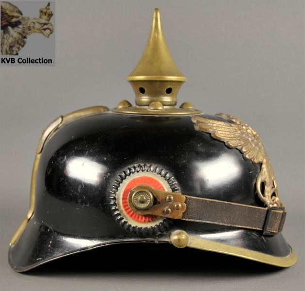

    баден

    а ещё были жестяные чапки
