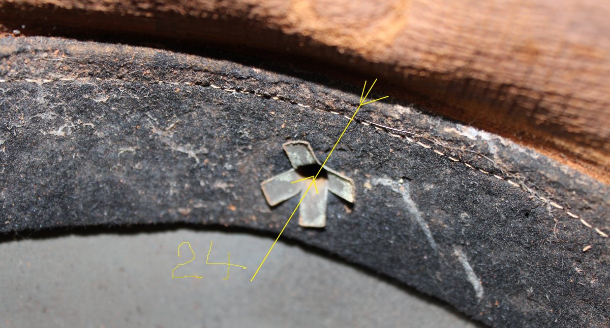

    Может у вас есть размер отверстий под задний и передний клямера?.

    У меня другая конструкция шлема. С передними и задними креплениями обруча к Андрею Брусику обращайтесь. У него именно цельнотянутый "пикель", а мой со съемными козырьками.

    Заднее отверстие под кламер у меня 4мм , переднее не померять - отсутствие фрагмента ( сгнил ) , думаю такое же . Хотя может и 3 мм ( коррозия ) - сужу по фото Брусика .

    Передний и задний я уже сделал 3 мм, Боковые пока тоже по 3мм. Розсверлить всегда успею. Я чегото запутался, получается отверстия разные ?. Боковые больше если уши у клямеров шире 3мм. А может клямера на железных шлемах с другим креплением ?.

    Отверстия под задний и передние клямера сделал по 3 мм. Очень интересует какие отверстия под боковые клямера, которые держут ремешок ?. В свободное время не глянете ?.

    Переднее и заднее отверстие под кламера по 4 мм , боковые - 6 мм , до сей поры 91-вое крепление ( под ремешок ) все попадались под диаметр 6 мм , кроме того при реставрации усики как правило отваливаются и приходится их восстанавливать с нуля , ну а тут уж своя рука - владыка ...

    передние и задние по 3 мм, а боковые в моем случае 6 мм

    лапки вот такие

    У меня ширина лапки кламера - 3 мм , сиречь в отверстие диаметром 3мм две сложенных лапки не протолкнуть ... как то так ...

    возможно что вы правы, просто я эти кламера не снимал, скорее 4 мм

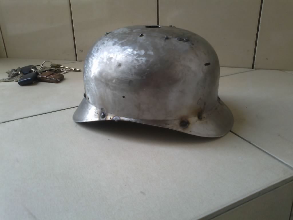

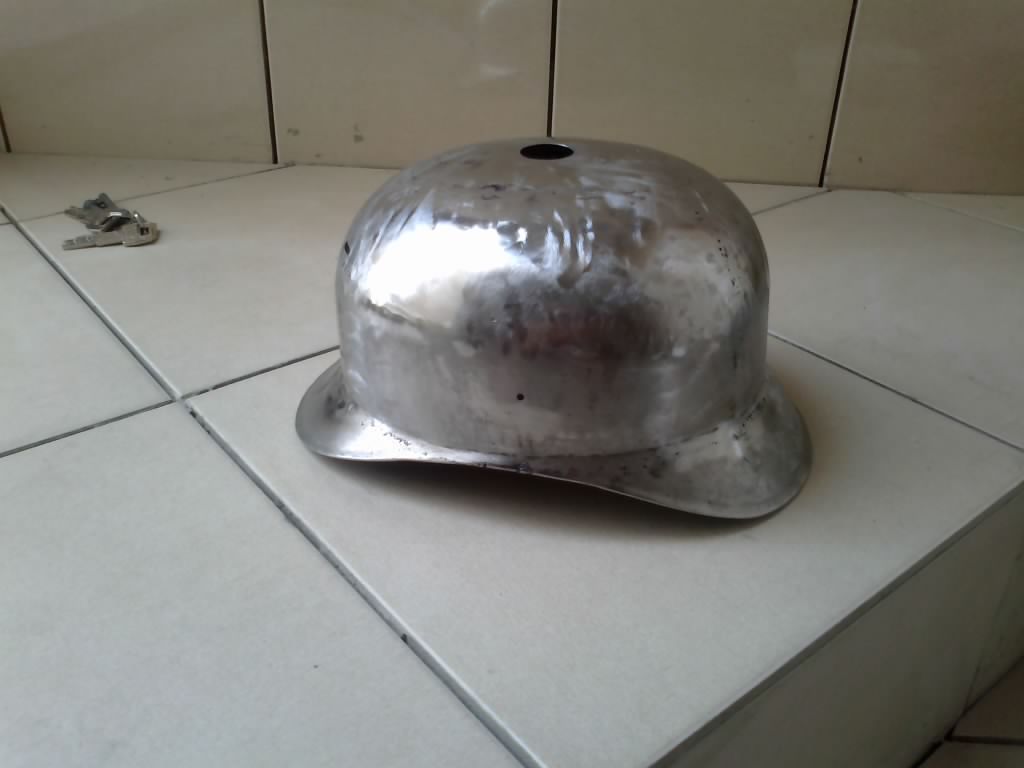

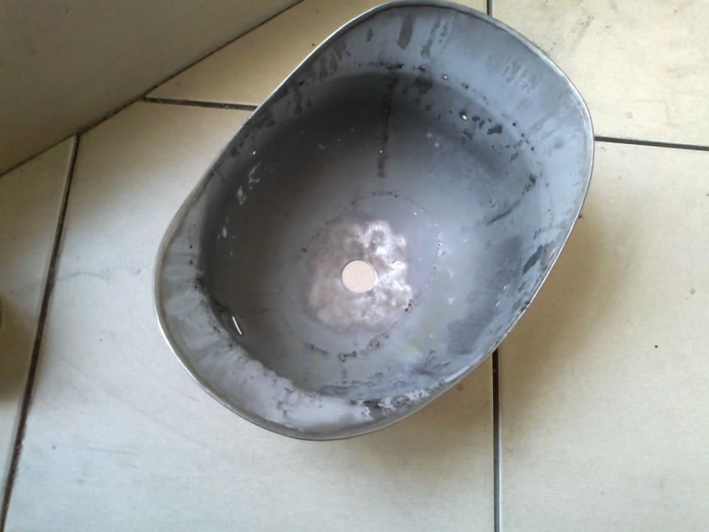

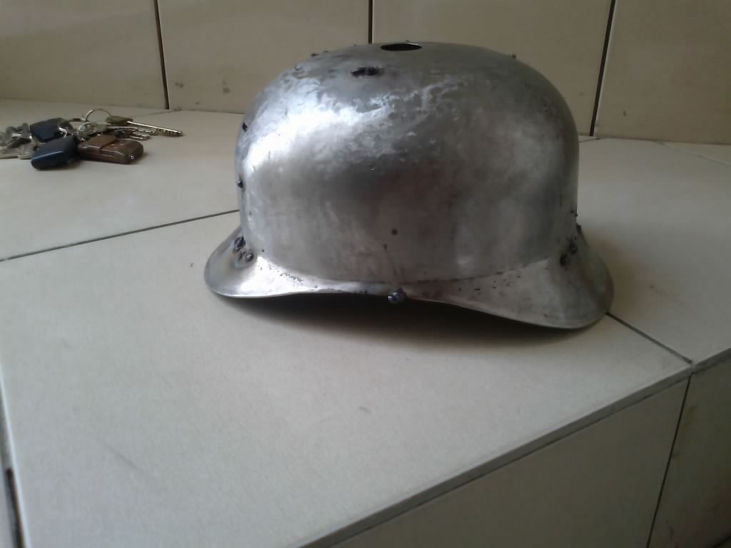

    Продолжил сварочные работы. исправил свои косяки. Заварил несколько свищей, зачистил болгаркой. Всё сварочные работы закончены.

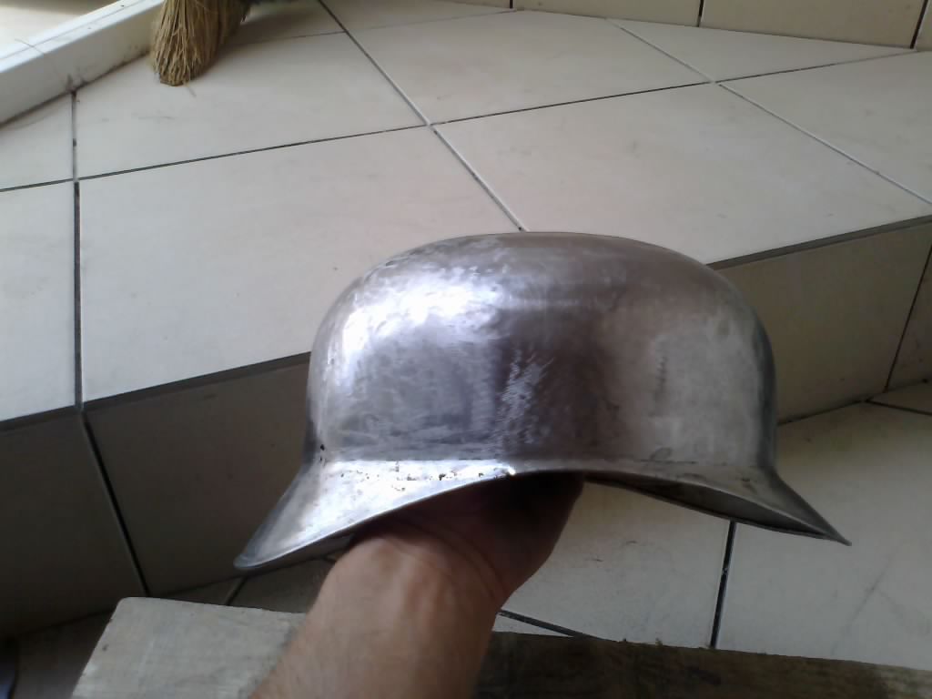

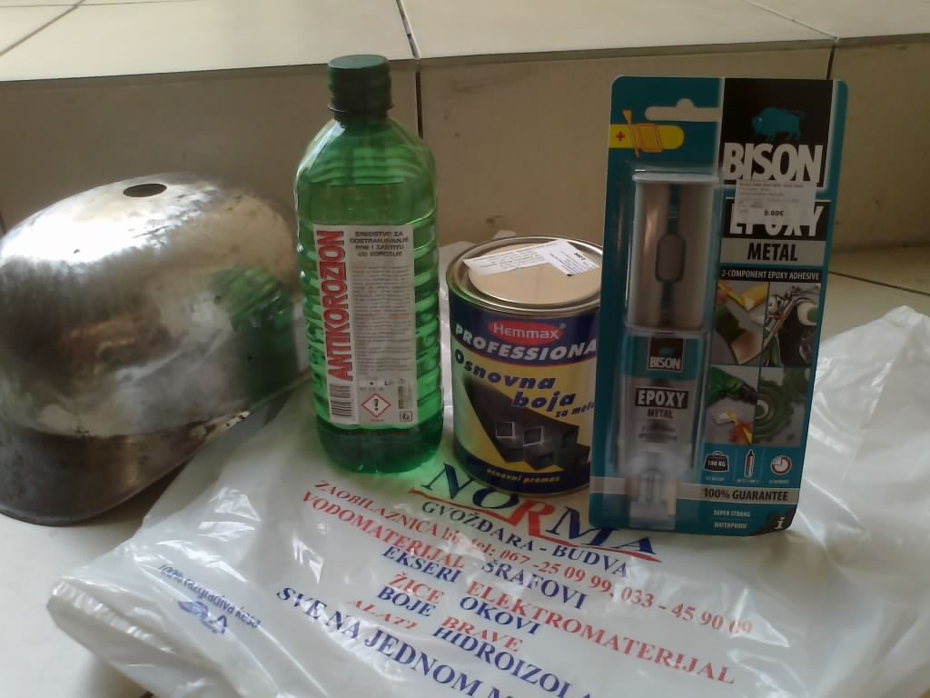

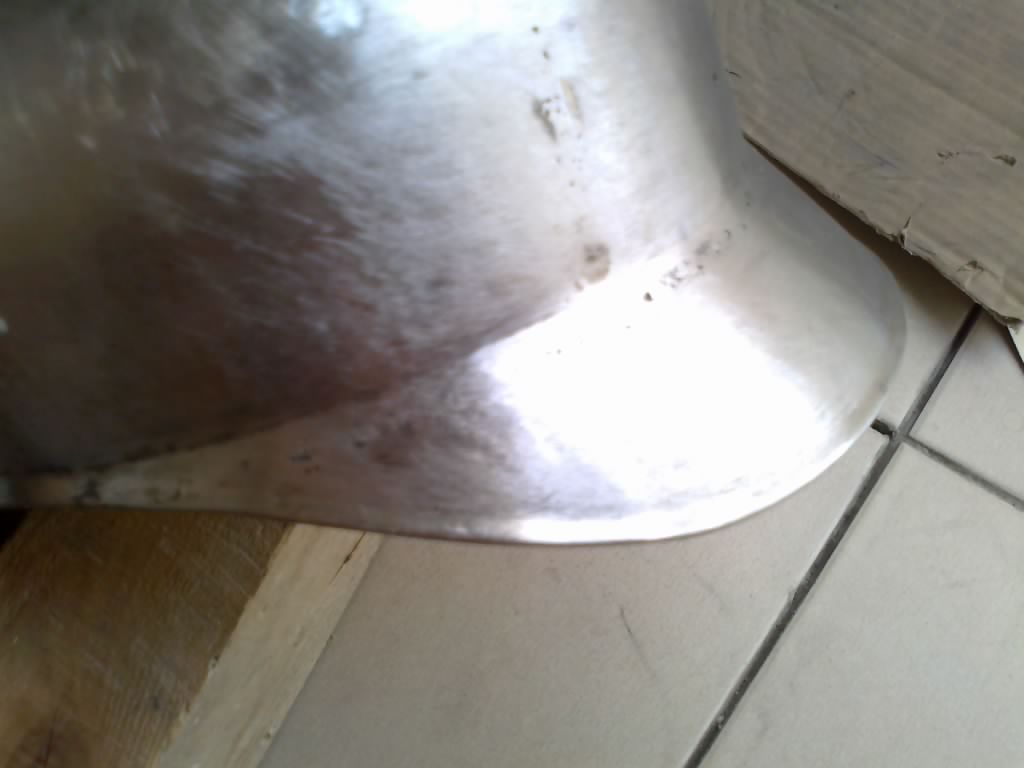

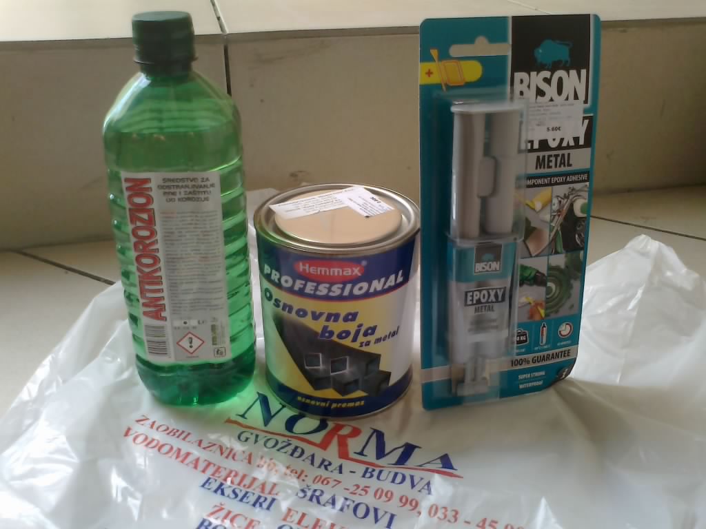

    Скупил необходимые материалы для следующего шага работы. Ржавчинопреобразователь, грунтовка чёрного цвета, шпаклёвка полимерная на эпоксидной основе, специальная для железа.

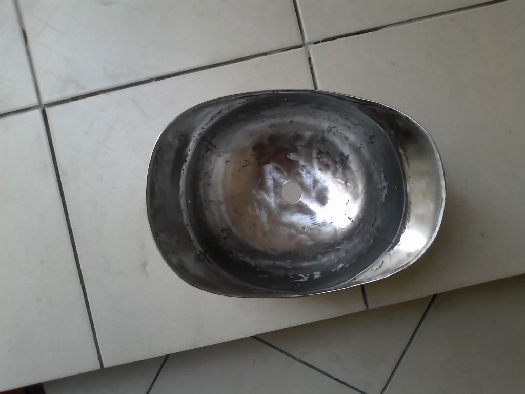

    Ход работ на данное время, зачистил хорошенько каску, промазал ржавчинопреобразователем. Основное внимание на раковинки после сварки и завальцовку. Вальц и раковины прямо заливал, через минут 5 протёр чистой тряпкой (фото 4)
    Наносить шпаклю буду очень мало, в основном на раковинки после сварки (фото 3).

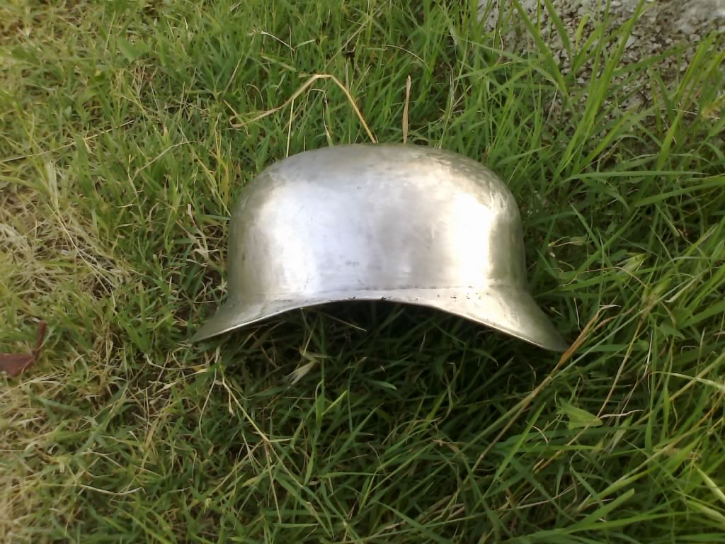

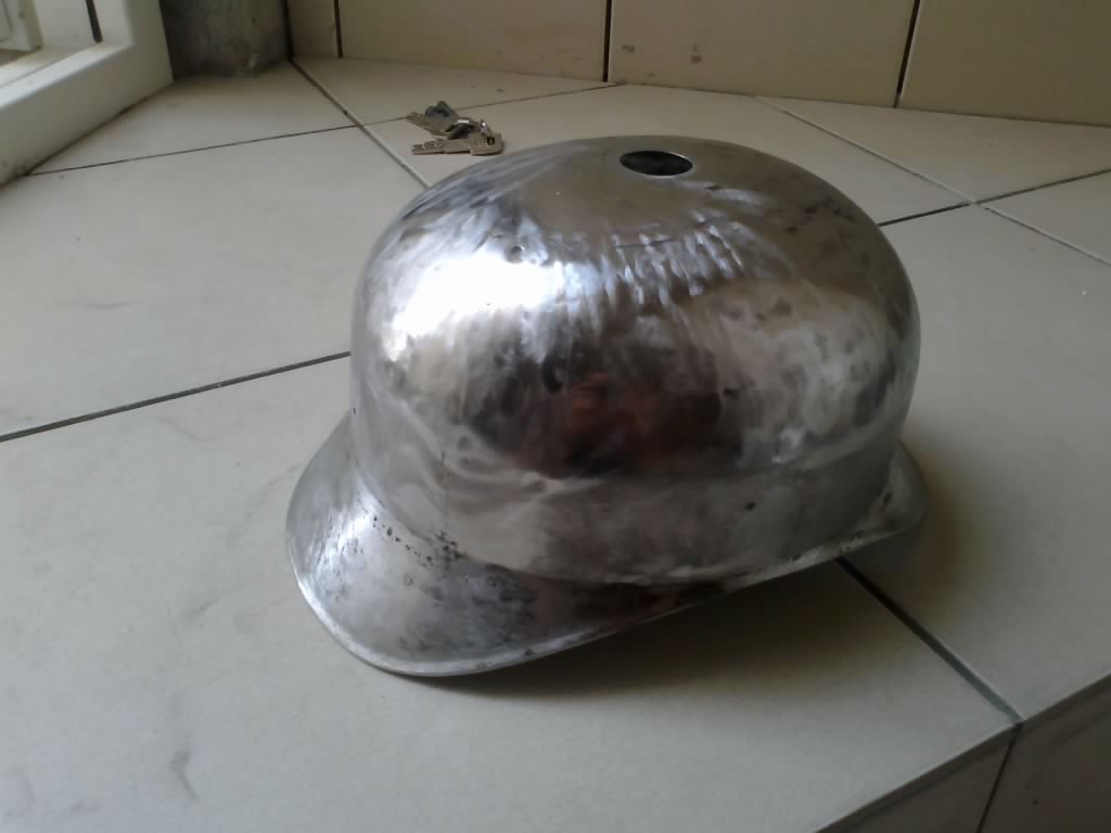

    Такое ощущение, что купол шлема несколько высоковат от оригинала...:rolleyes:

    Не думаю. Блестит всё вот так и кажется. Сам смотрю в руках, всё чётко а на фото фигня какая то. Загрунтую увидим.

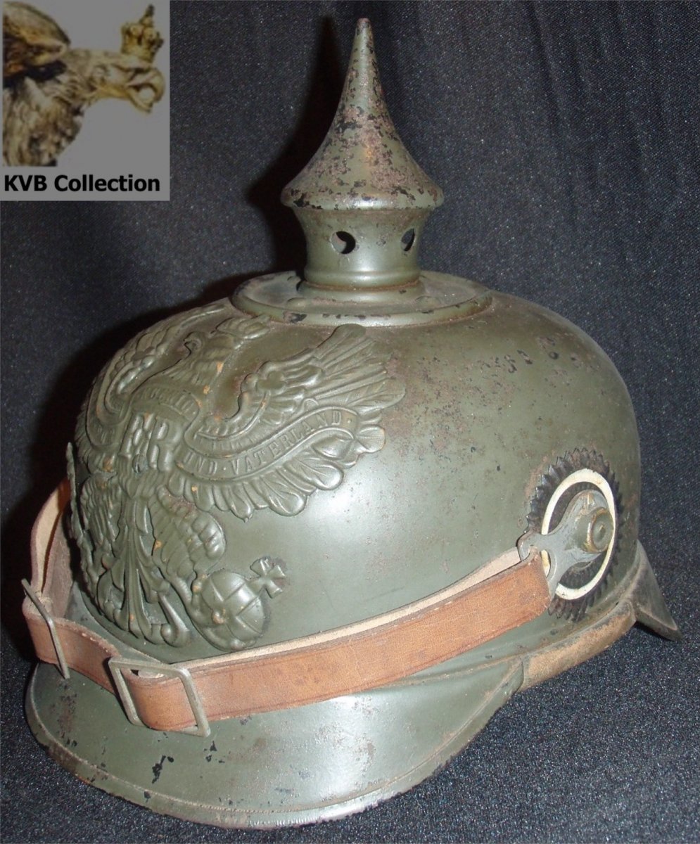

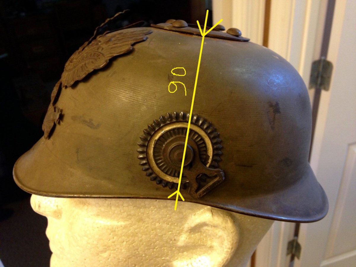

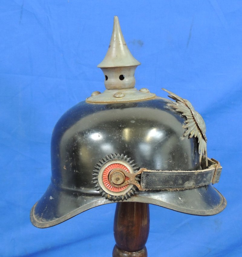

    Обратите внимание на два последних фото. Купол тот же а вид какой разный. Как будто и шлемы разные. Само собой я так себя оправдываю, но критику ценю.

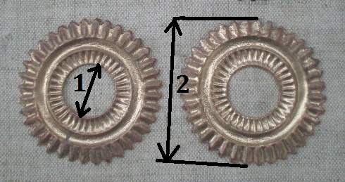

    Подготавлевая новую информацию, перечитал тему по новой. Из чего стало ясно что, нужны размеры. Подскажите по этим размерам.

  22. aleks 88
    aleks 88 Stabsgefreiter
    363
    Западная Украина
    1- 18мм , 2-48 ( 50 ) мм , промерял несколько оригиналов ... Но зачем париться - проще заказать гальванокопии у камрада Озокерит ( там все по феншую )https://reibert.info/threads/kokarda-na-pikelxaube-prussija-rozetki.180900/#post-2576312

    Принято. Спасибо. По своему вы правы. Есть ещё интерес, если у вас их несколько штук, сравните их, у них штамп у всех одинаковый ?.

  24. aleks 88
    363
    Западная Украина
    Штампы отличаются , кроме того проработка линий на латунном и на железном , по определению , разная ( из за разницы податливости метала ) .
