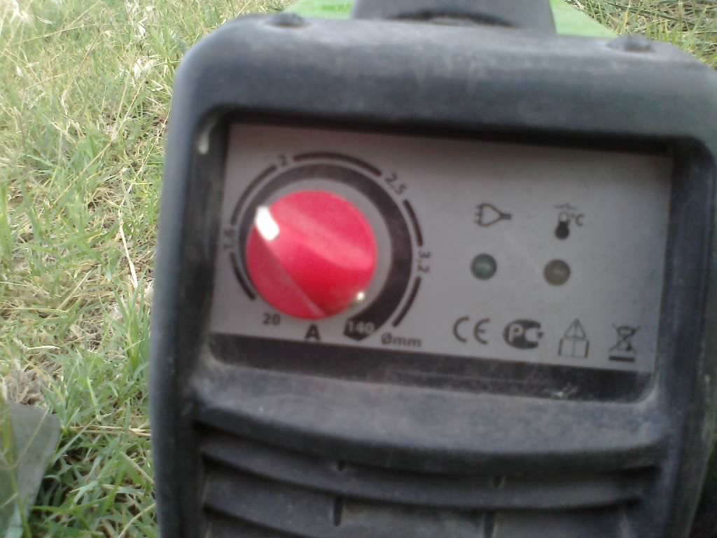

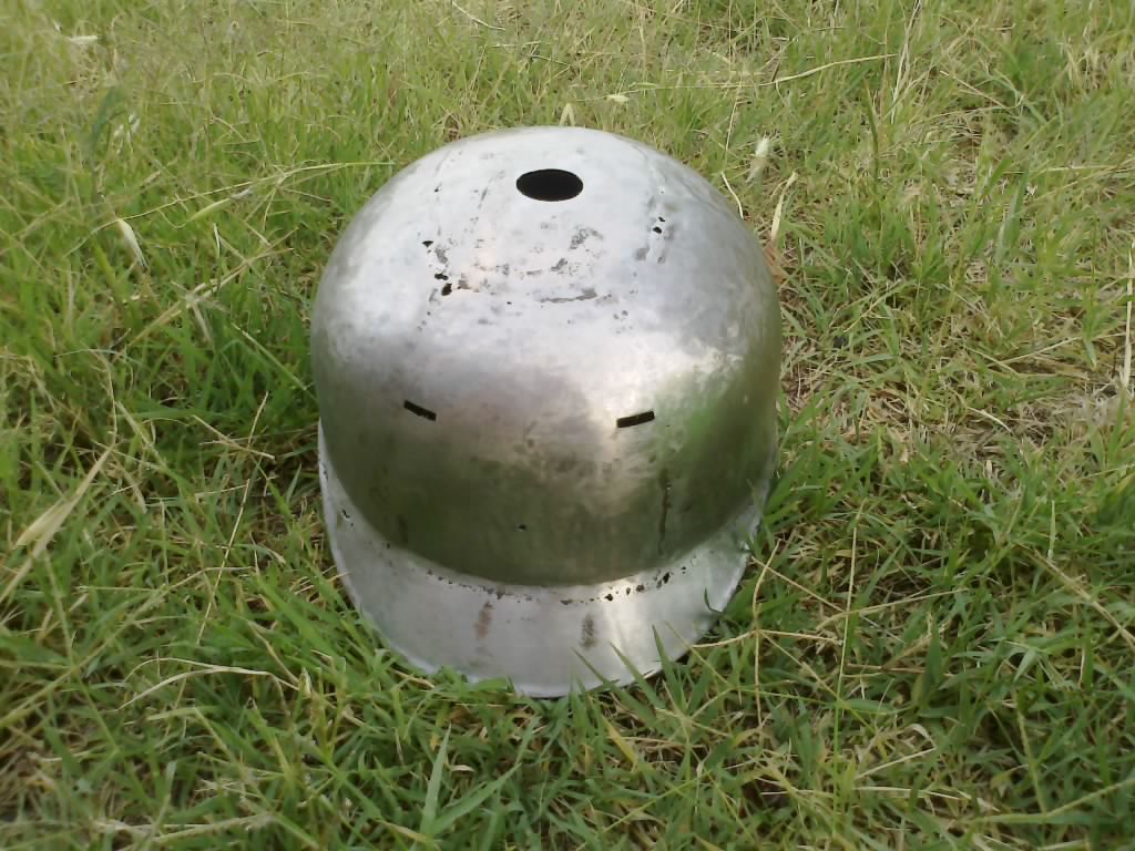

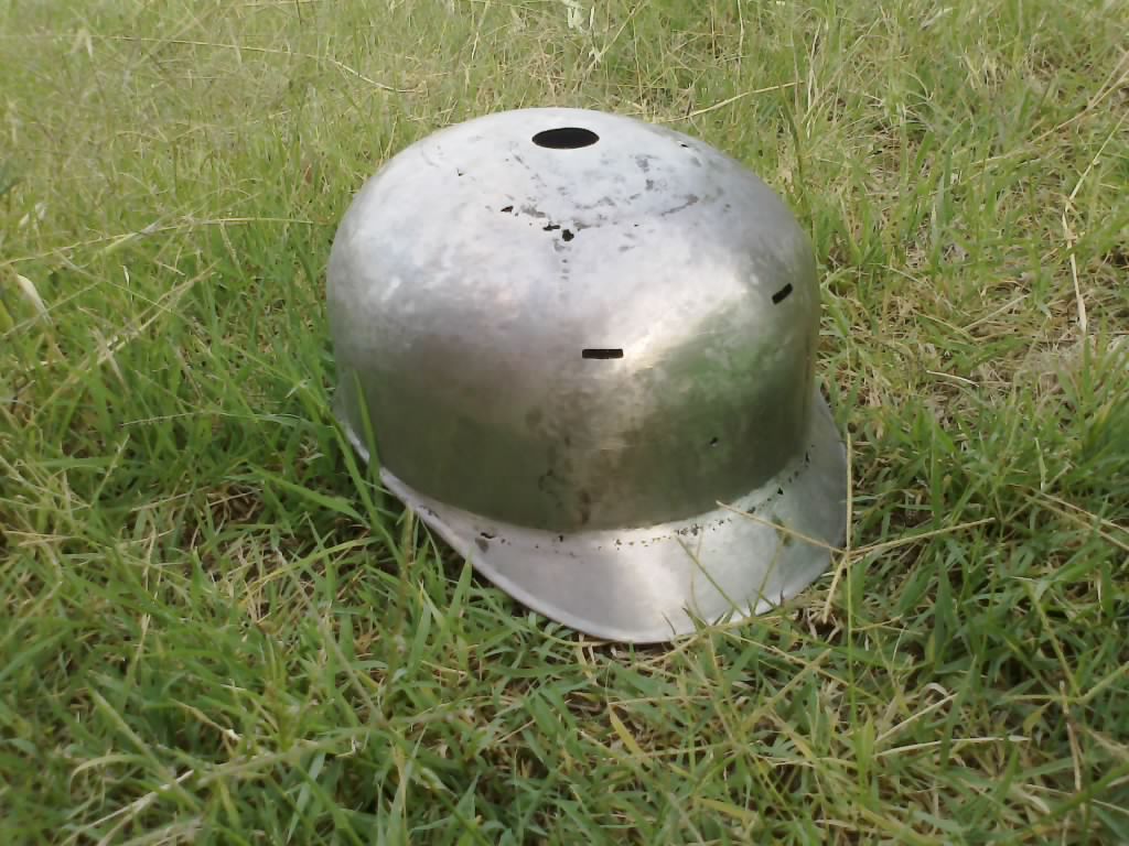

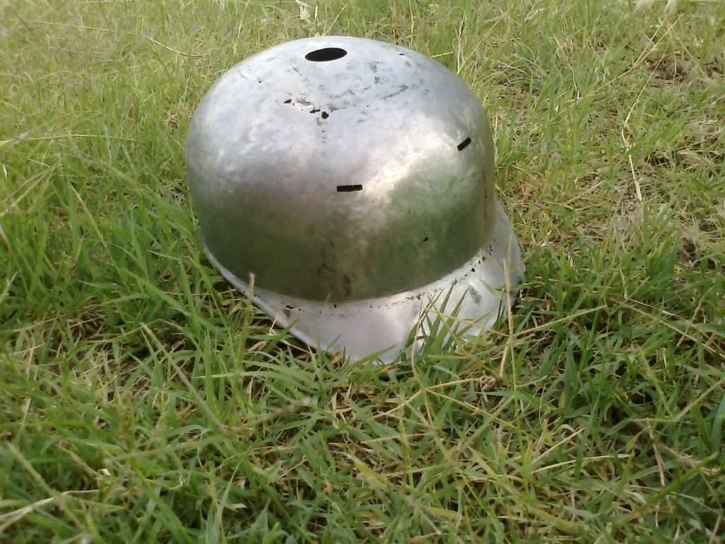

    Сегодня вырезал все отверстия и очистил все свищи от окалины. На каске есть несколько свищей, завтра подварю. Без них никак, металл не очень толстый 0.8 мм, а сварочник электродный, да и спешил.
    RIHARD 77, andreas panzer, Bogdanternopol та 12 іншим подобається це.
  9. 663
    663 ✠ Moderator
    17
    7.586
    Україна.

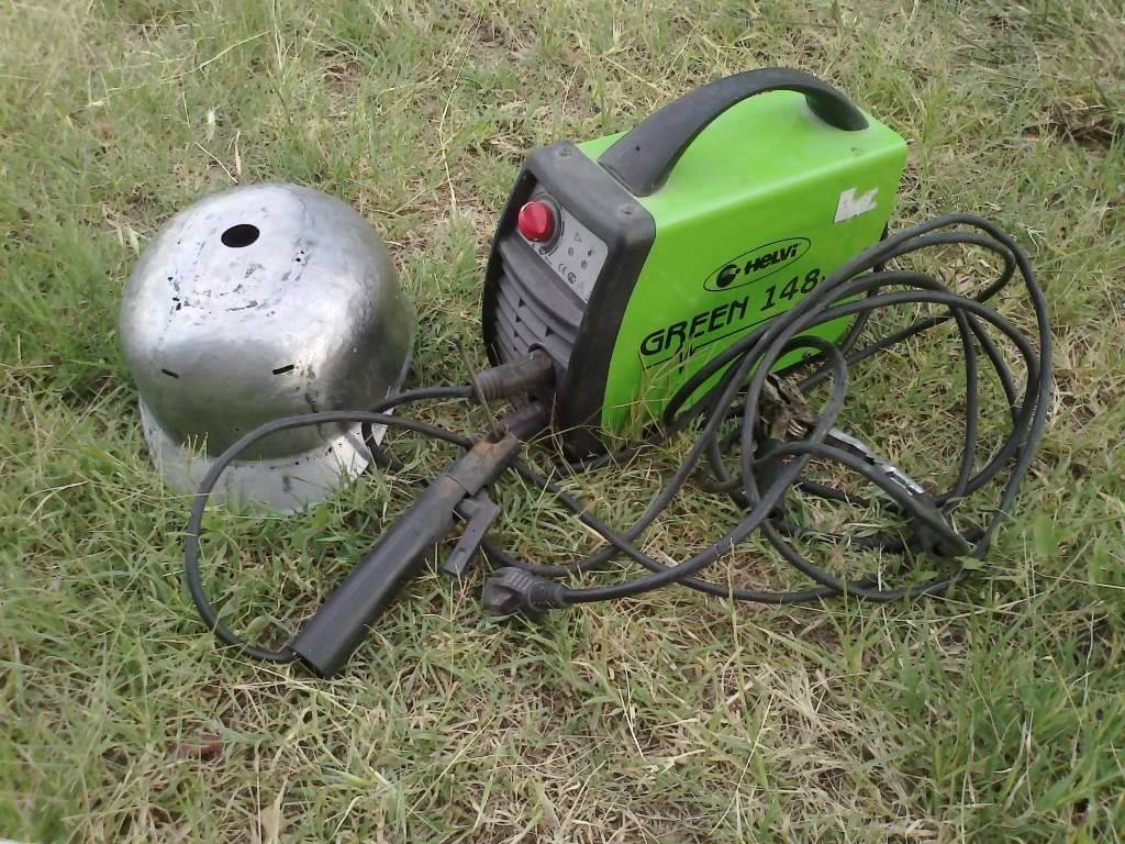

    Опережу вопросы которые возможно кому то охота будет задать. Варил инвертором, ток указан на фото. Электрод 2 мм. Проваревал две стороны.

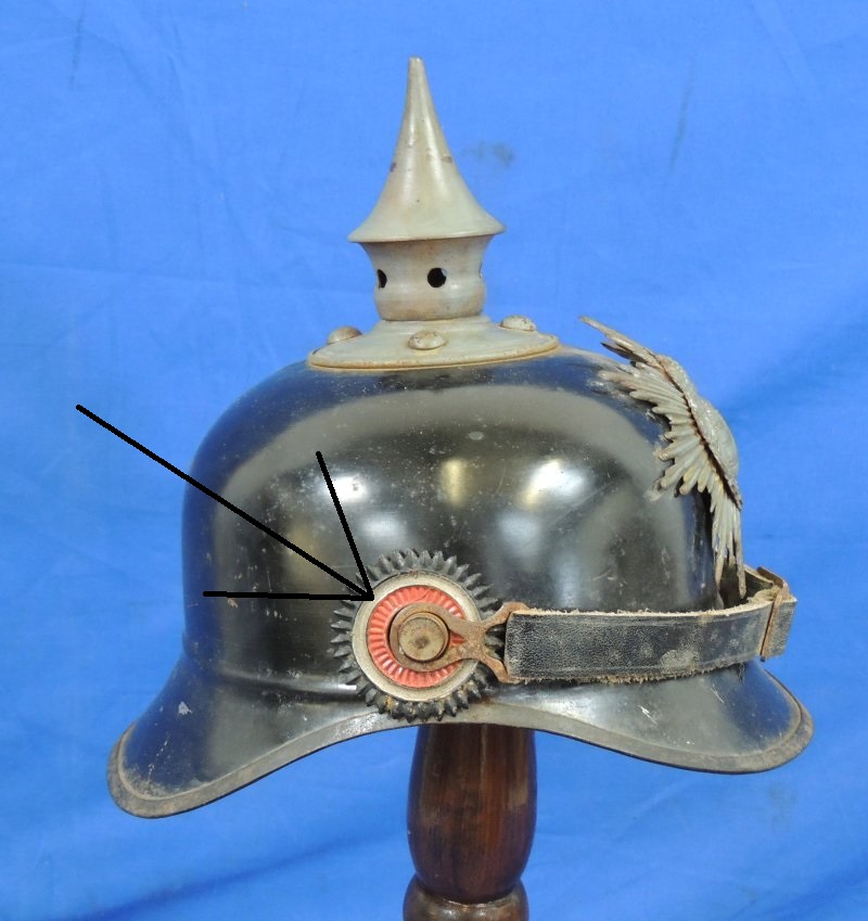

    Есть вопрос по вот этой детали, а именно,
    На железных пикелях они сделаны из железа или латуни ?.
    Фурнитура на ремешок стояла железная или латунь ?.
    Интересуюсь в связи с тем что если железо, надо закатывать рукава, где их найдёшь?. Соответственно если латунь то есть шанс.

    Фурнитура на пикелях стояла как железная так и латунная. Ландкокарды также, были стальные и латунные. Оригинальные очень дорогие и редко попадаются, стальные вообще в земле пропадают. На форуме здесь продаются копии. Вот пример с латунной фурнитурой https://reibert.info/attachments/user1_pic280622_1343678588-jpg.5056402/

    Принято, спасибо. По пикам не подскажите, они были разных размеров по величине ?. Дело в том что шлем у меня большого размера и если пики были разными думаю искать надо по больше.
    Bogdanternopol, Стрипа та ALEKS81 подобається це.
  13. ALEKS81
    ALEKS81 Oberstleutnant
    17
    29
    4.819
    Прилуки
    Знаю только, что офицерские были длиннее. А так вроде одинаковые.

    Понятно. Ну офицерский мне не нужен, тем более на эрзац.Может оно и хорошо, поиски фурнитуры будут короче. Ещё есть вопрос- возможен вариант с смешанной фурнитурой, ландкокарды железо, кокарда и пряжки латунь ?.
  15. ALEKS81
    17
    29
    4.819
    Прилуки
    Ну так ландкокарды и так в основном железо. Конечно может. А тем более если весь его красить будете.

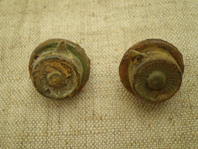

    Если нужно, скиньте реквизиты, подарю Вам "тарелку" от шишака - по ней точно расчитаете отверстия для кламмеров. .:beer:
    Стрипа та 663 подобається це.
  23. E.Sibert
    E.Sibert General-leutnant
    13.947
    Львов
    Боковые отверстия под крепления подбородочного ремня отличаются размерами и могут зависеть от ширины "лапок" крепления.

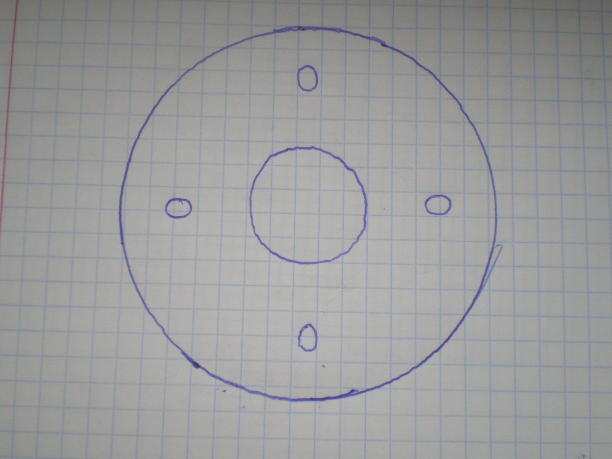

    Спасибо за помощь. Я не дома а вот в нужный момент если отрисуете на листе в клетку посадочное место, будет помощь.
    Вы не сможете указать размеры двух вариантов лапок ?. (ширину).
    Bogdanternopol та Стрипа подобається це.
  26. E.Sibert
    13.947
    Львов
    На моем ширина "лапок" - 10мм...
