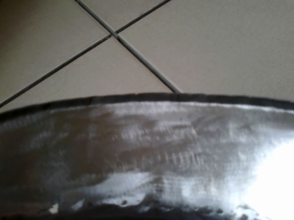

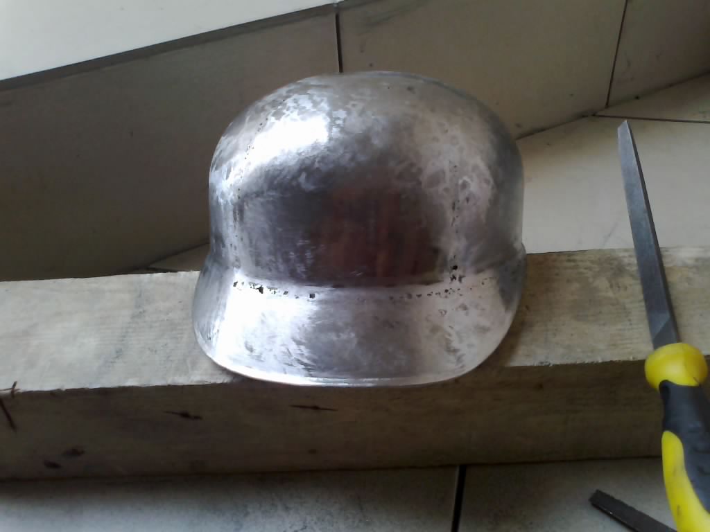

    Следующий момент загиб козырьков. Хочу заметить для начяла пару моментов. Загиб надо делать в пару заходов, не загибать сразу много, ето очень деформирует плоскость и потом работать тяжело.
    Ещё один момент. Если делать такие вогнутые части как полумесяц на шлеме эта часть там где стыкуются козырьки то металл будет чуть сводить. К примеру на каске свело козырьки в низ около 5 мм ато и более. Это хорошо.
    На штангель цыркулем выставил 5мм и уперев в край козырька один зацеп провёл линию по всему периметру каски другим зацепом. Получилась равномерное расстояние от края, ето линия загиба. Первый рас загибал не много плоскогубцами.

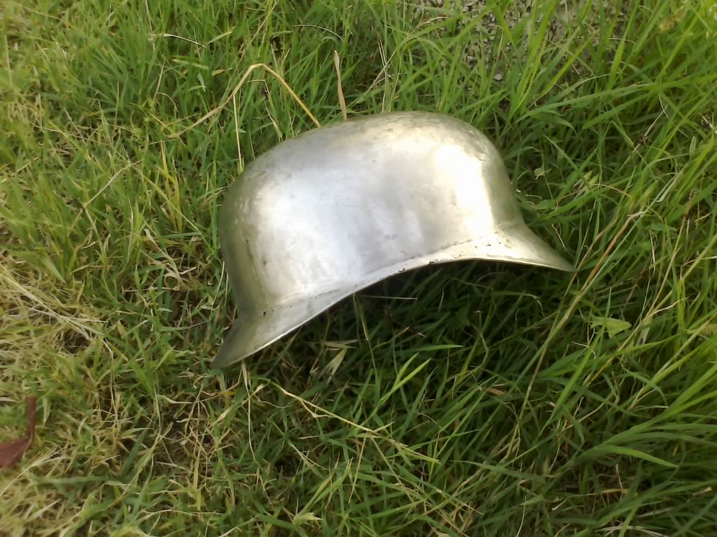

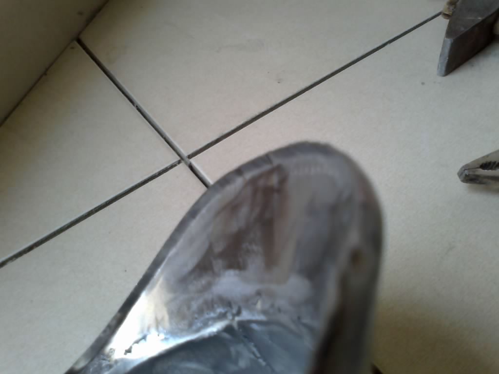

    Второй проход. Опять плоскогубцами, почти в прямой угол.
    Закину всё детально, чтоб через пол года кто не буть на задал вопрос как я делал а ято и помнить не буду как и чего. Столько мастерю что и со счёта сбился.

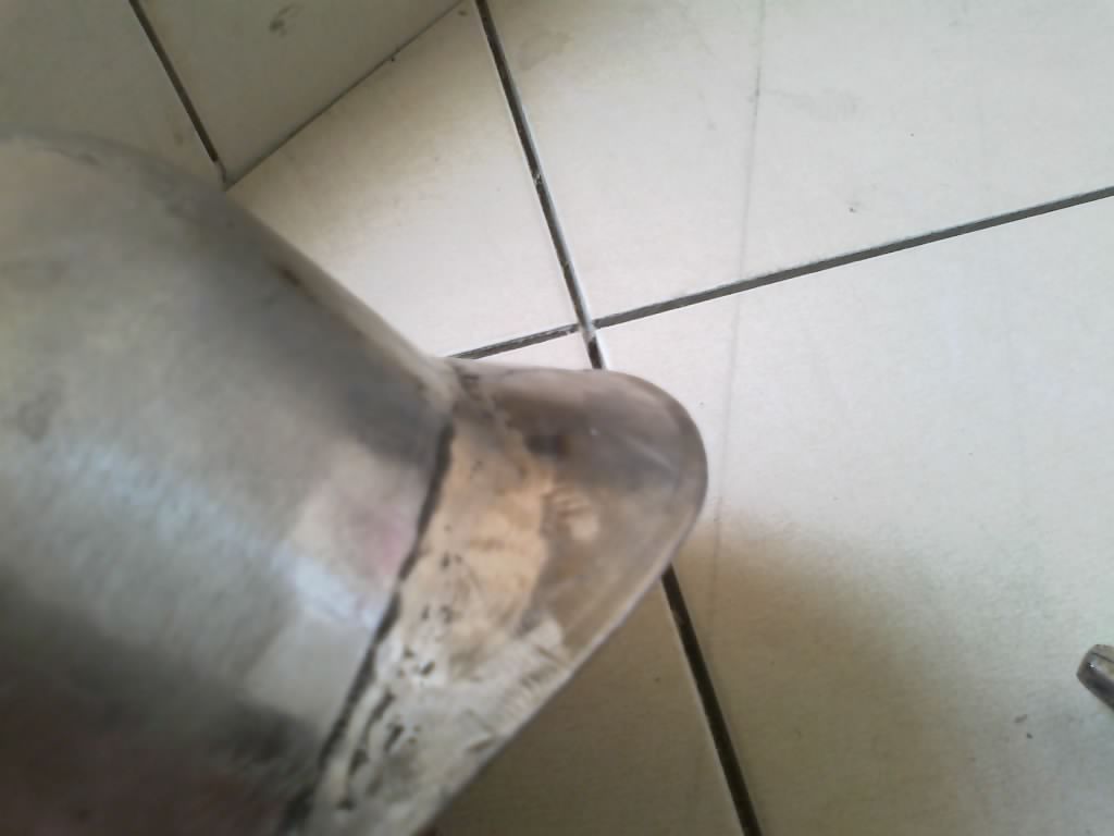

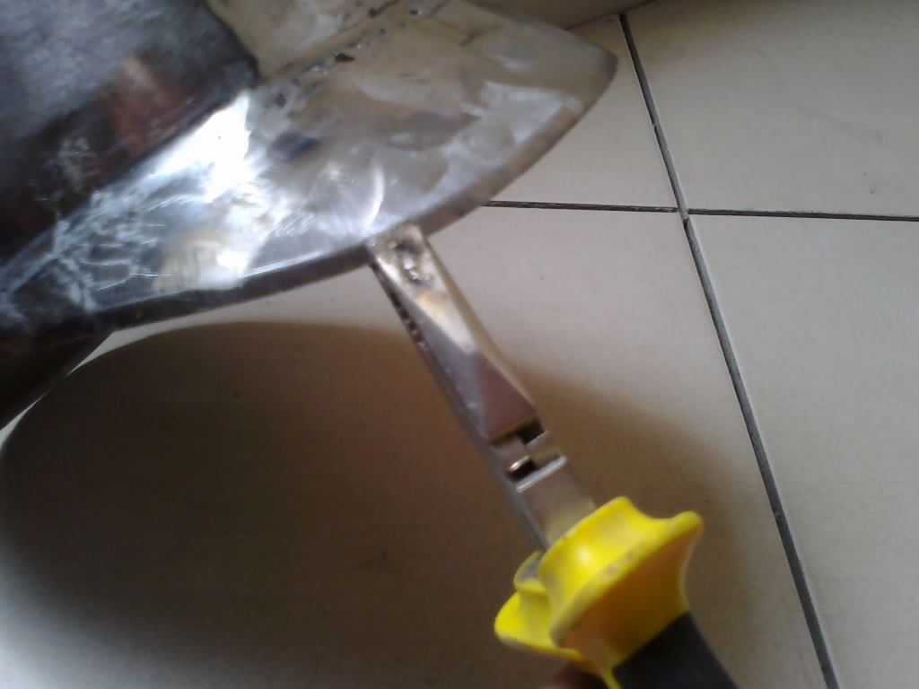

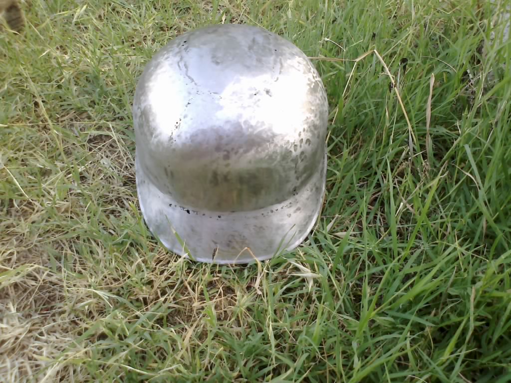

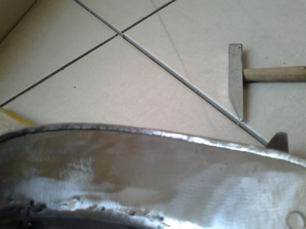

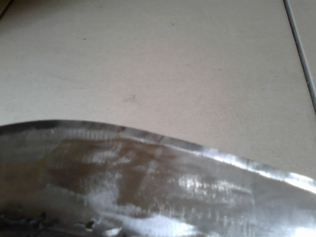

    Следующий последний проход плоскогубцами.
    Замечание. Не надо плоскогубци держать сильно и загибать, держать так чтоб зубы соскальзывали. В такой вариант загиб будет ровным и не широким, таким как задумано. Если задумали загиб около 4 мм то рисуем 5мм и по моей версии так и получится, по крайней мере у меня так получается.
    RIHARD 77, andreas panzer, Bogdanternopol та 7 іншим подобається це.

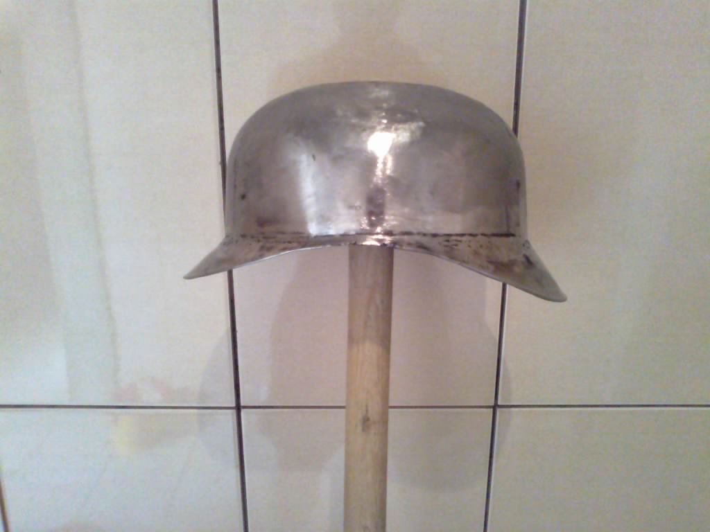

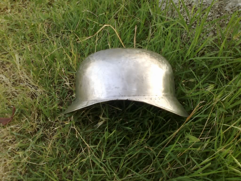

    Следующий этап уже молотком (маленьким). Если пытатся тянуть плоскогубцами или сразу сжать, то всё пойдёт криво, очень криво.
    Молотком аккуратно простукал по вальцу не до полного загиба. В то же время стучать надо не только в плоскость но и в торец где это надо, метал очень послушный при не спешке.
    RIHARD 77, andreas panzer, Butterfinger та 7 іншим подобається це.

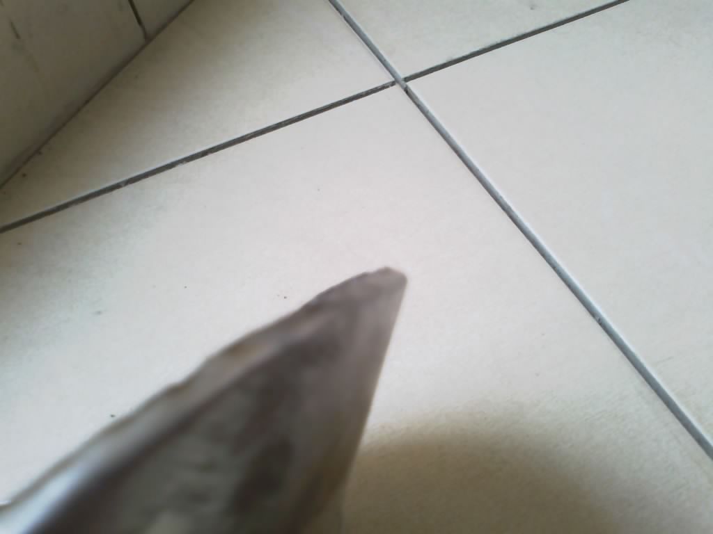

  12. 663
    663 ✠ Moderator
    17
    7.586
    Україна.
    Если вдруг, или когда не будь я возьмусь за изготовление шлема то только после вот такого. Одна беда, не знаю, знает ли кто, какой подшлемник у тазика для бритья.

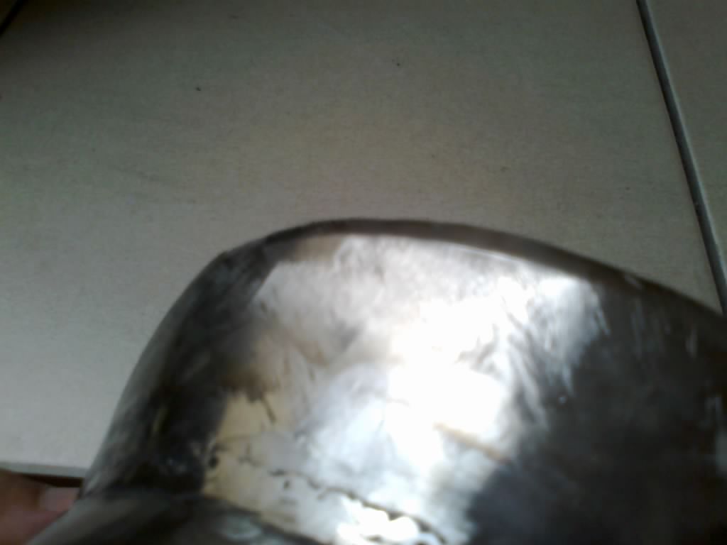

    Україна.

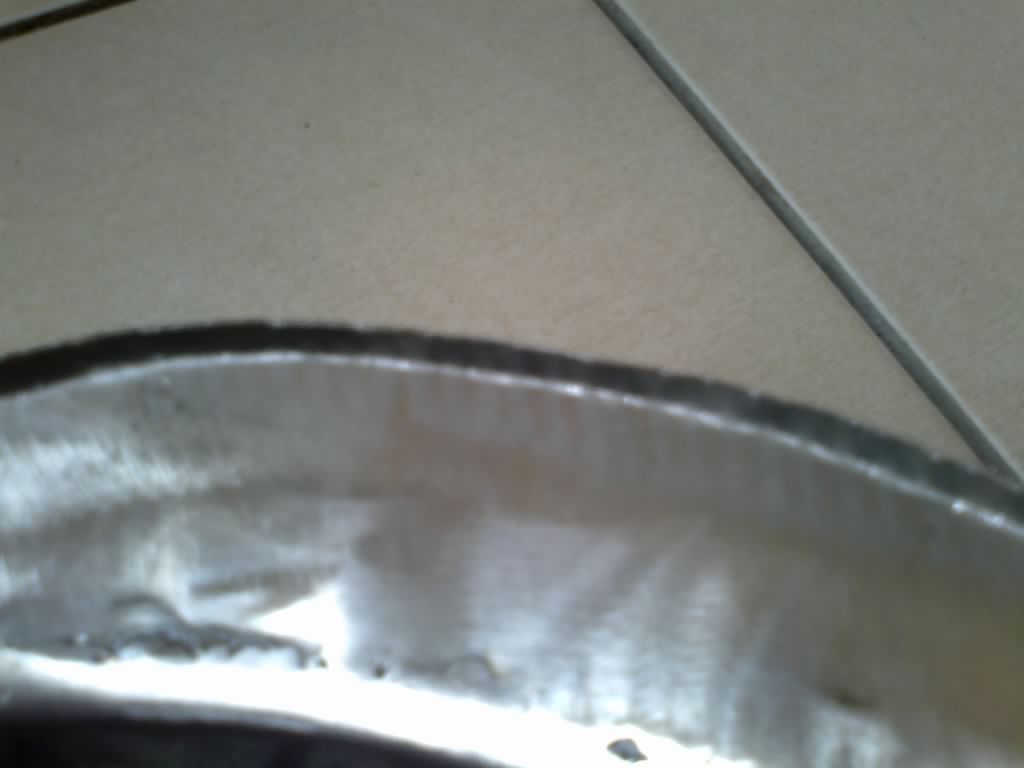

    Последний штрих. Всё аккуратно росклепал. Замечание. Не надо сильно склёпывать, а только так чтоб сошлись край и плоскость. Иначе вальц будет тонкий и не красивый. А впереди ещё его надо напильником всё равно чуть пройти, как бы не старались.

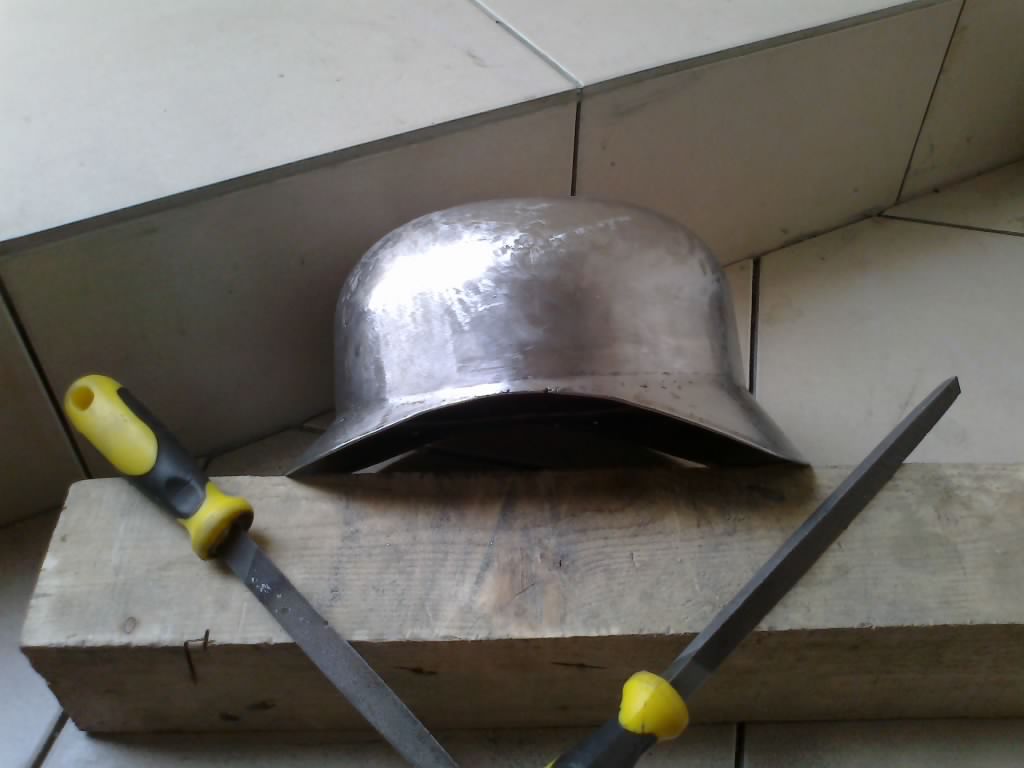

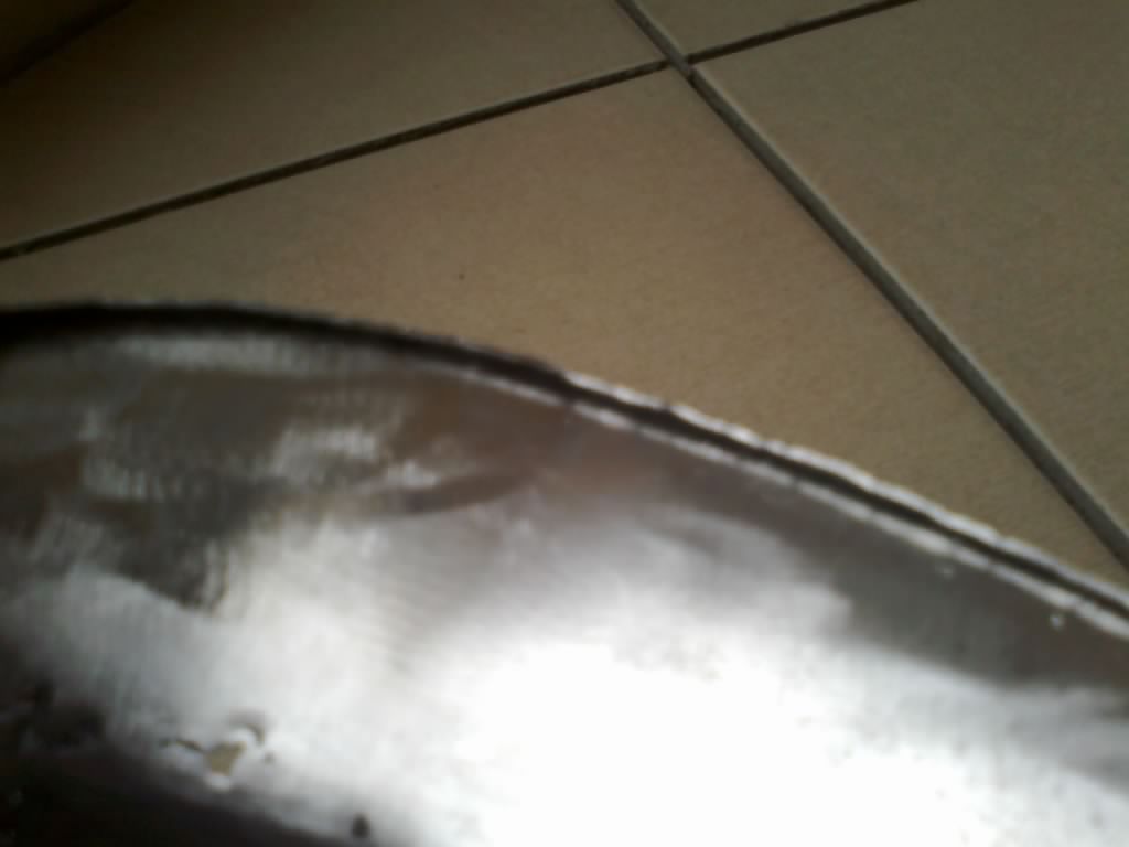

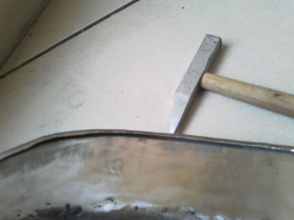

    Следующий ход обратный загиб. Окантовка. Делал плоскогубцами. Перед загибом очертил всё штангельциркулем на 5мм. После навода кантика поработал напильниками над краями завальцовки и самим кантиком.

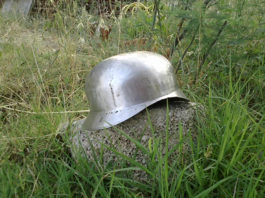

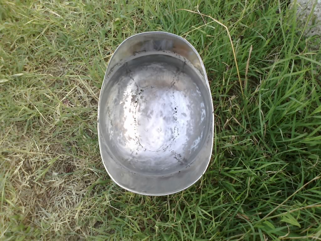

    Україна.
    Итог. Выход на бис. В переди ещё напильники разных калибров, наждачка и всё тот же маленький молоточек.
