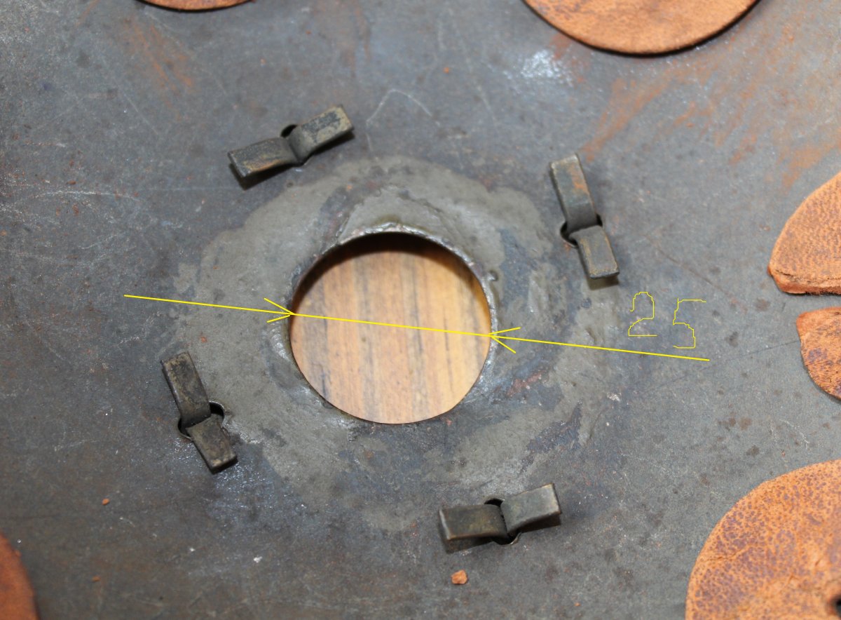

    Всё равно есть вопросы. Ширина полосы ?. Концы обруча спаяны между собой ?. Клямера боковые и задний все в одну линию, или задний ниже?. Какой диаметр отверстий под клямера ?.

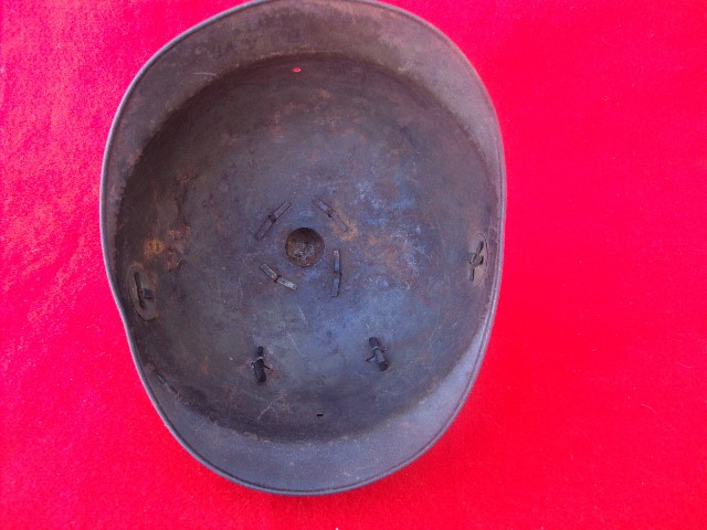

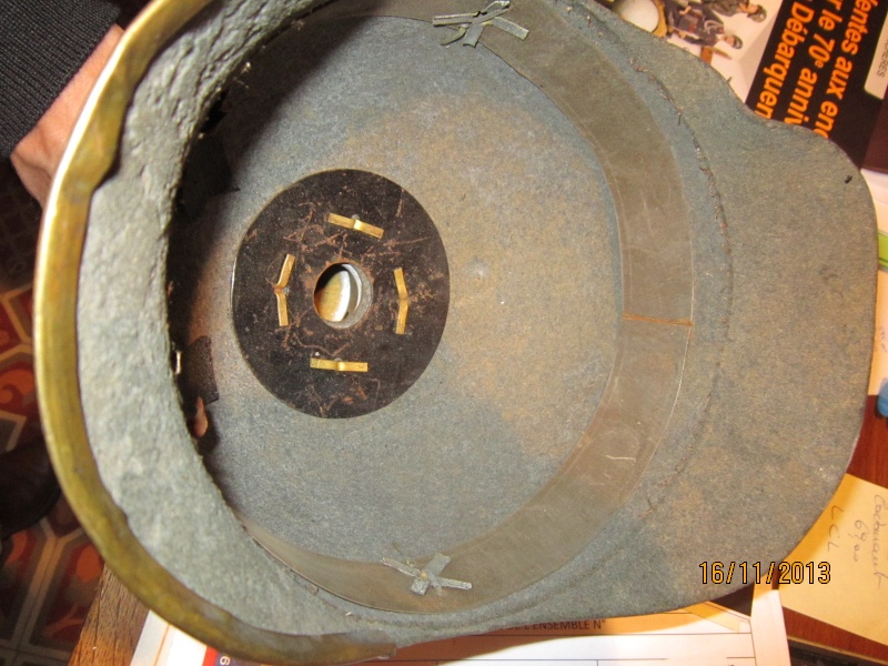

    Ширину можно вычислить отталкиваясь от размеров кнопок91. По фото он спаян. Кламера вроде в одну линию https://reibert.info/attachments/520283174_o-jpg.5056392/. Ну а вообще можно спросить у камрада brusik, он ведь недавно такой приобрел.

    иногда встречается кожаный обруч к которому пришит подшлем или полоска аллюминия шириной 1 см к которому приклёпан кож подшлемник . смотря какой жестяной пикель . Брусик потом скажет что у него

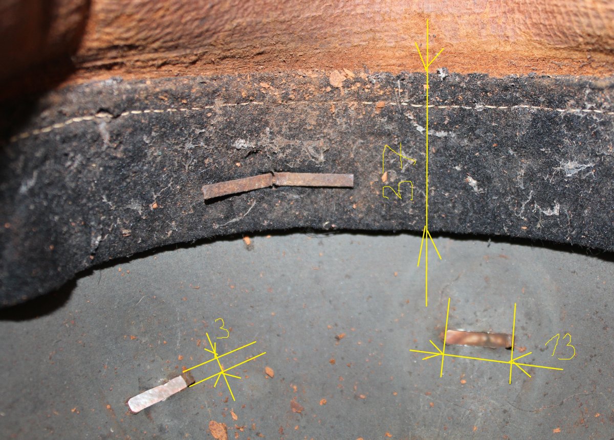

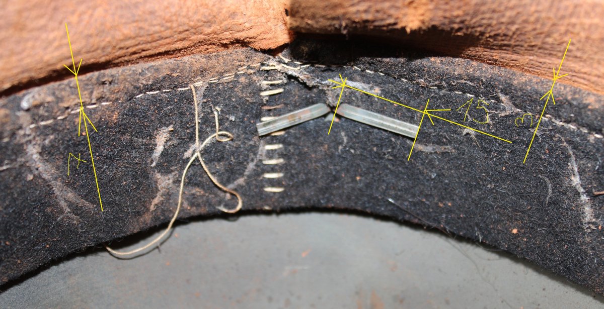

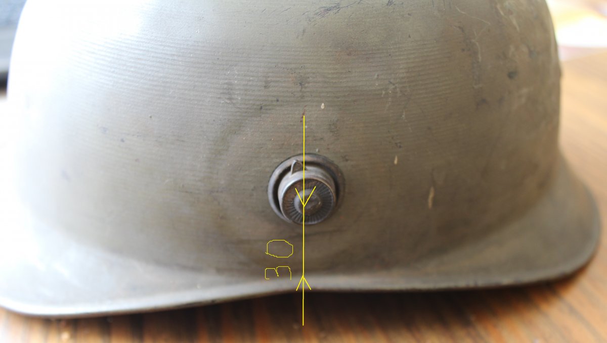

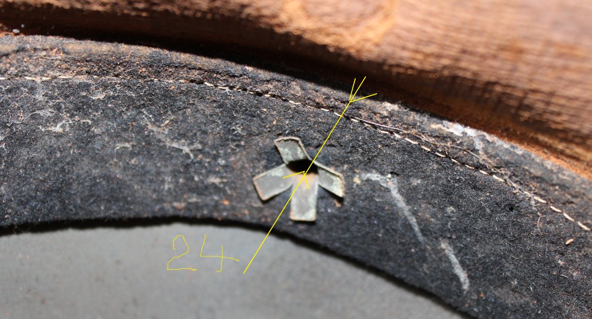

    начну :), размеры все в мм - миллиметры !
    отверстия под кламмера мерить не могу, так как не желательно оные кламмера снимать, разгибать не рискуя поломать, сами головные части кламмеров размером в 8 мм, а усики 3 мм шириной на 1мм толщины, так что отверстия под кламмера скорее 3 мм;)
  7. brusik
    brusik Stabsfeldwebel
    1.789
    Germany

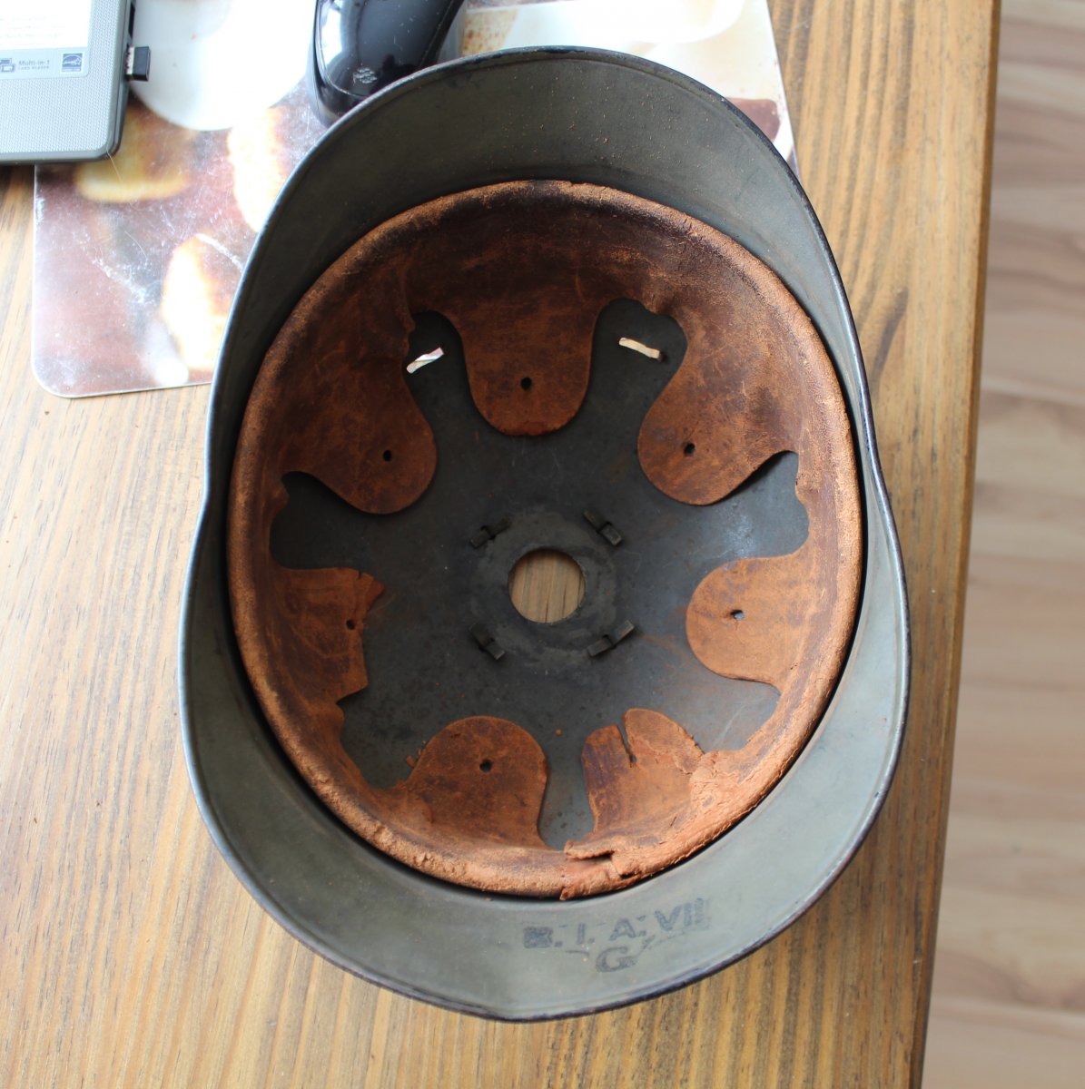

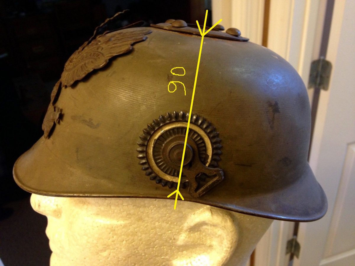

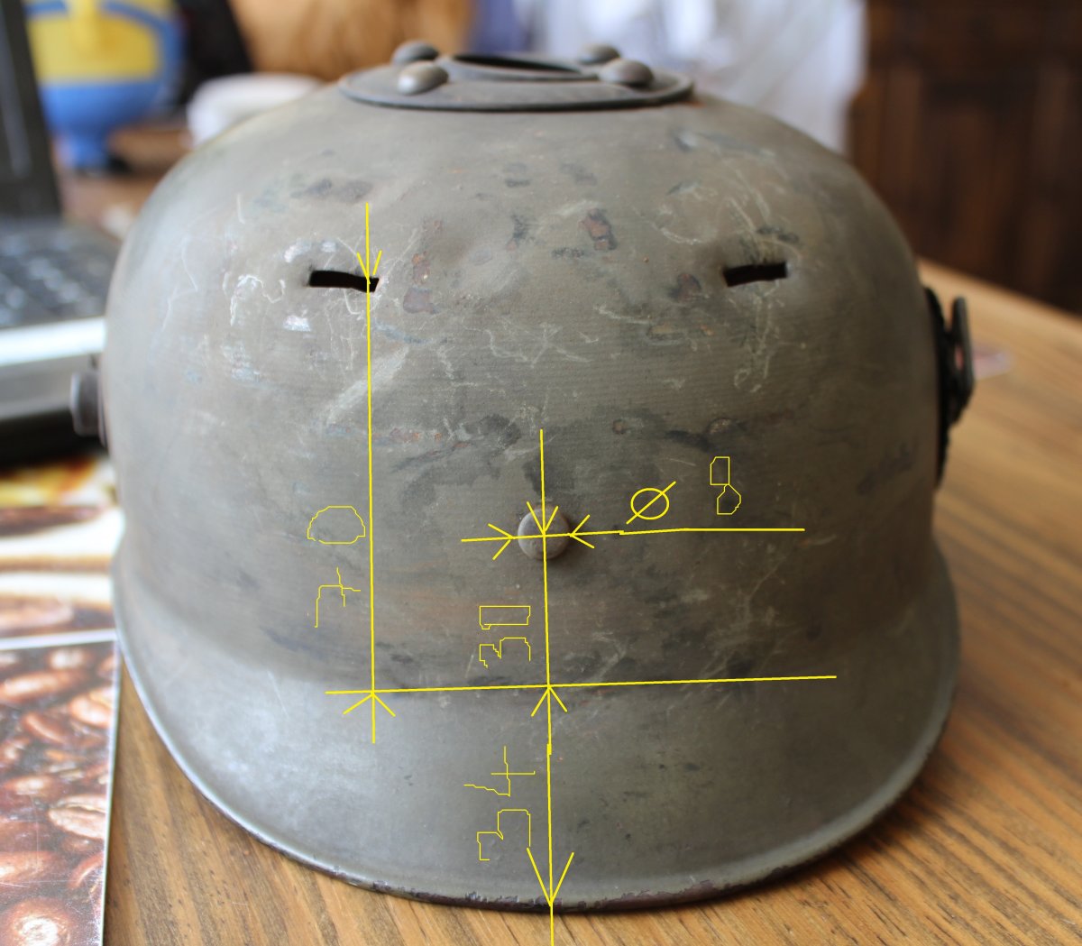

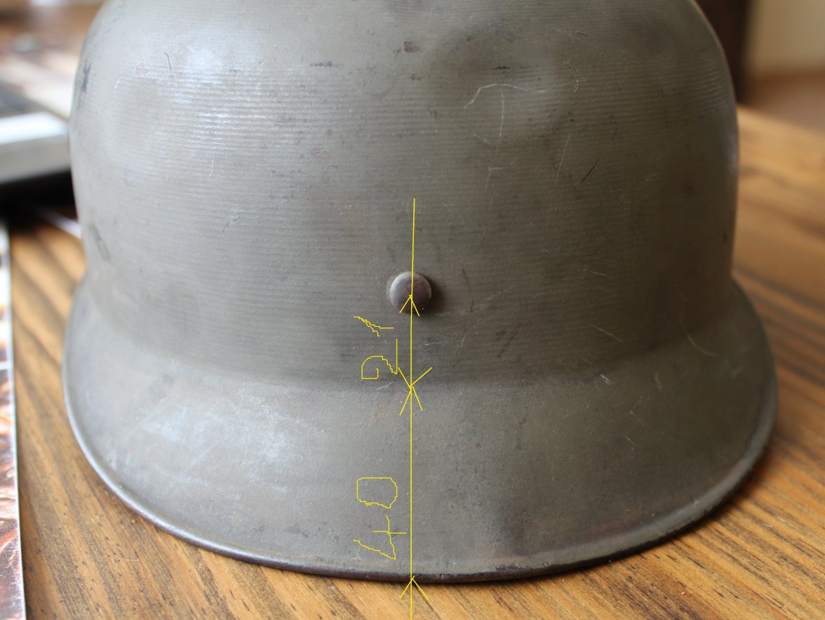

    передний и задний кламмера сидят на разных высотах, козырки высотой тоже немного разнятся:)
  8. brusik
    1.789
    Germany
    все мерится от линии изгиба или так сказать от стыка колпака и козырьков:)
  9. brusik
    1.789
    Germany
  10. brusik
    1.789
    Germany
    ну и подшлем, в данном случае сама полоса ,как основа, из черного войлока:)

    Спасибо. Информация очень полезная. Хочу уточнить по прорезям для кокарды. Крепление на всех орлах одинаковые ?. И если можно сделайте замер этих отверстий и расстояние между ними.

    Расстояние между серединами отверстий 75 мм

    нет нет, у орла обычные ушки для коженных колышек, не болты с резьбой!

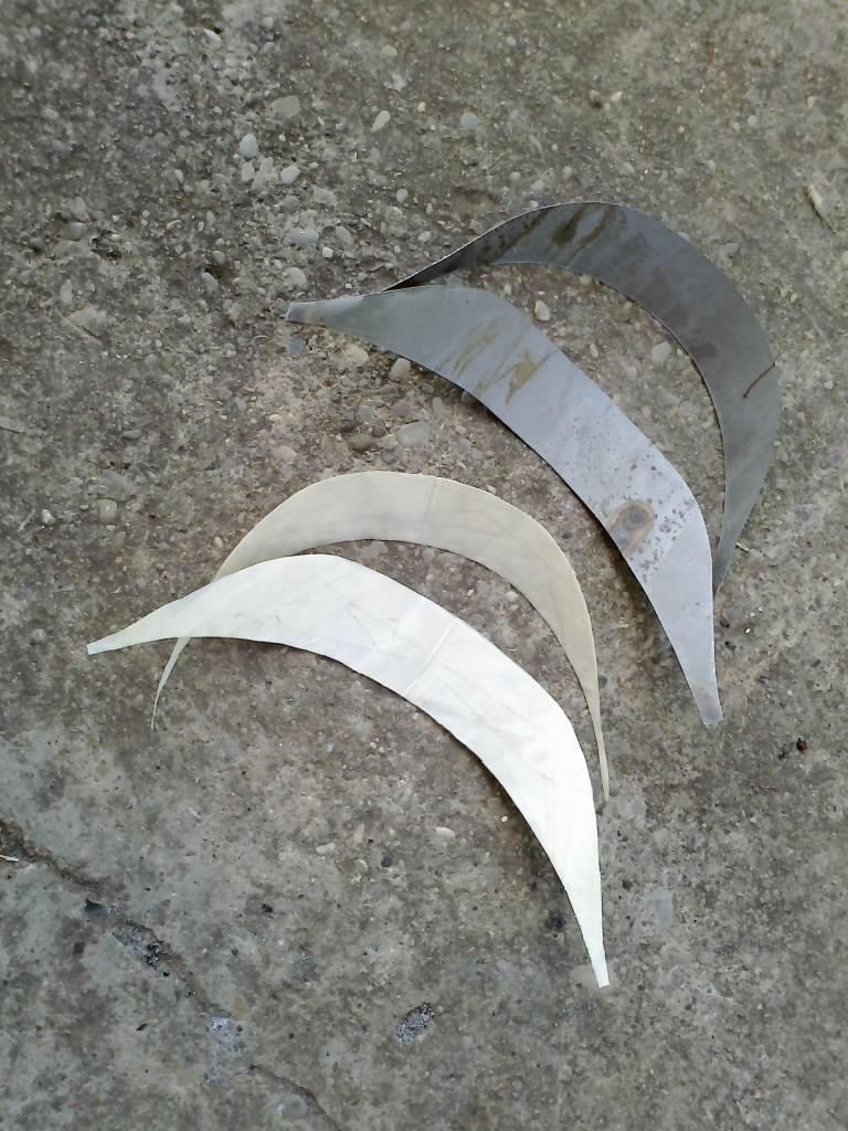

    Спасибо, принято. Вы не сделаете замер купола в окружности и по высоте. Моделирую козырьки (по новой, прошлые в брак) и в данный момент у меня получились длиннее на 5мм каждый чем у вас. А вдруг у меня размер больше у шапки, тогда думаю это будет нормально.

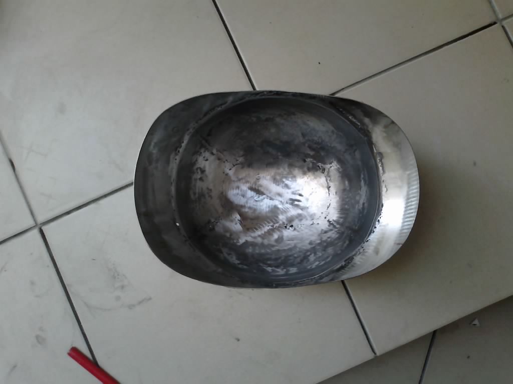

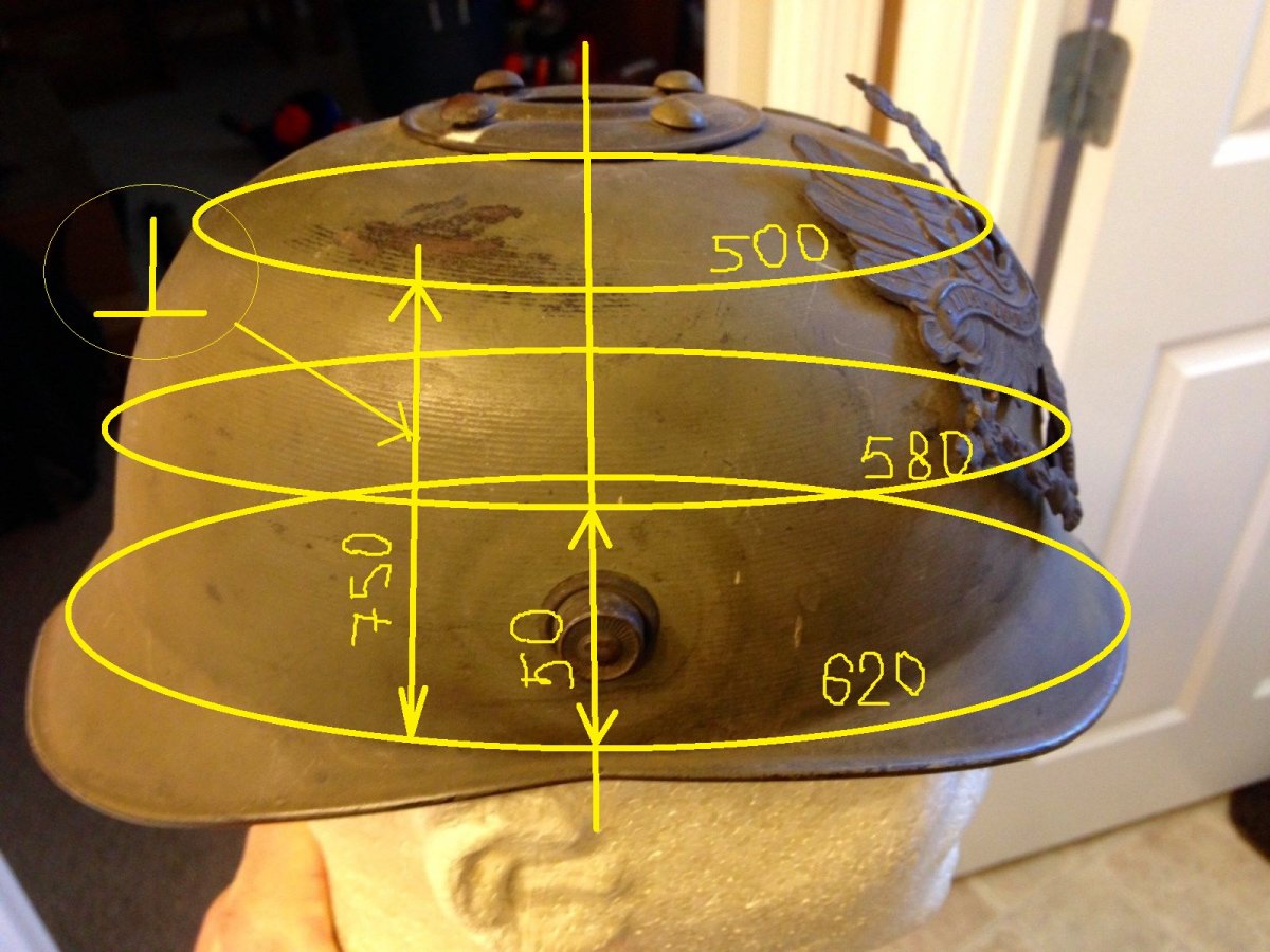

    простите, не совсем понял, окружность и высота зависит от размера шапки, в данном случае размер где то 58

    Україна.
    Меня интересует именно ваш шлем, размер по наружнему диаметру железа.

  19. brusik
    1.789
    Germany
    мерил ниткой , расстояние по вертикали мерил линейкой перпендикулярно полу!
    сделал измерение в трех местах

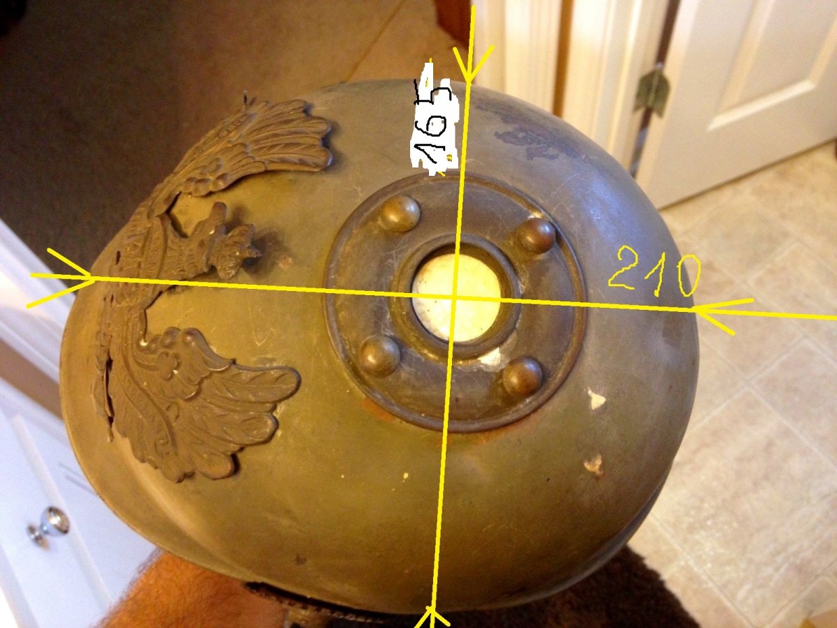

  20. brusik
    1.789
    Germany
    высота
  21. brusik
    1.789
    Germany
    колпак овальный , длина и ширина разные;)
  22. 663
    663 ✠ Moderator
    17
    7.586
    Україна.

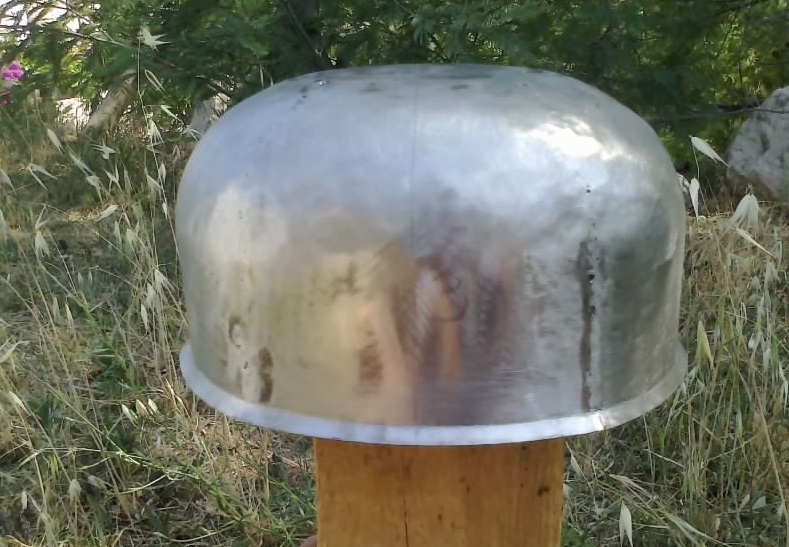

    Спасибо большое. Замеры то что надо, даже слишком. Я на своём сделал 660мм в месте где у вашего 620 мм, чтоб на любую голову налазила. Теперь прикину соотношение относительно вашего.

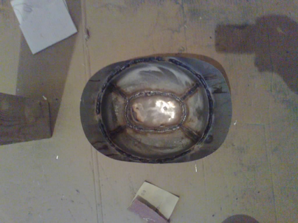

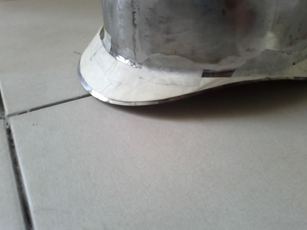

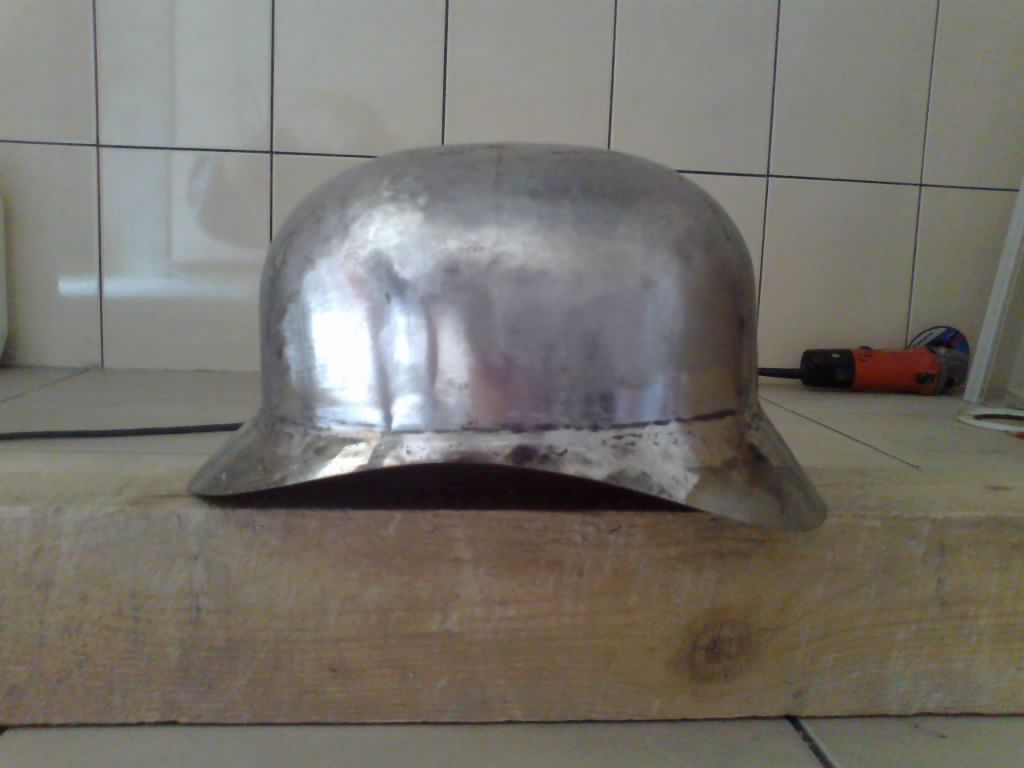

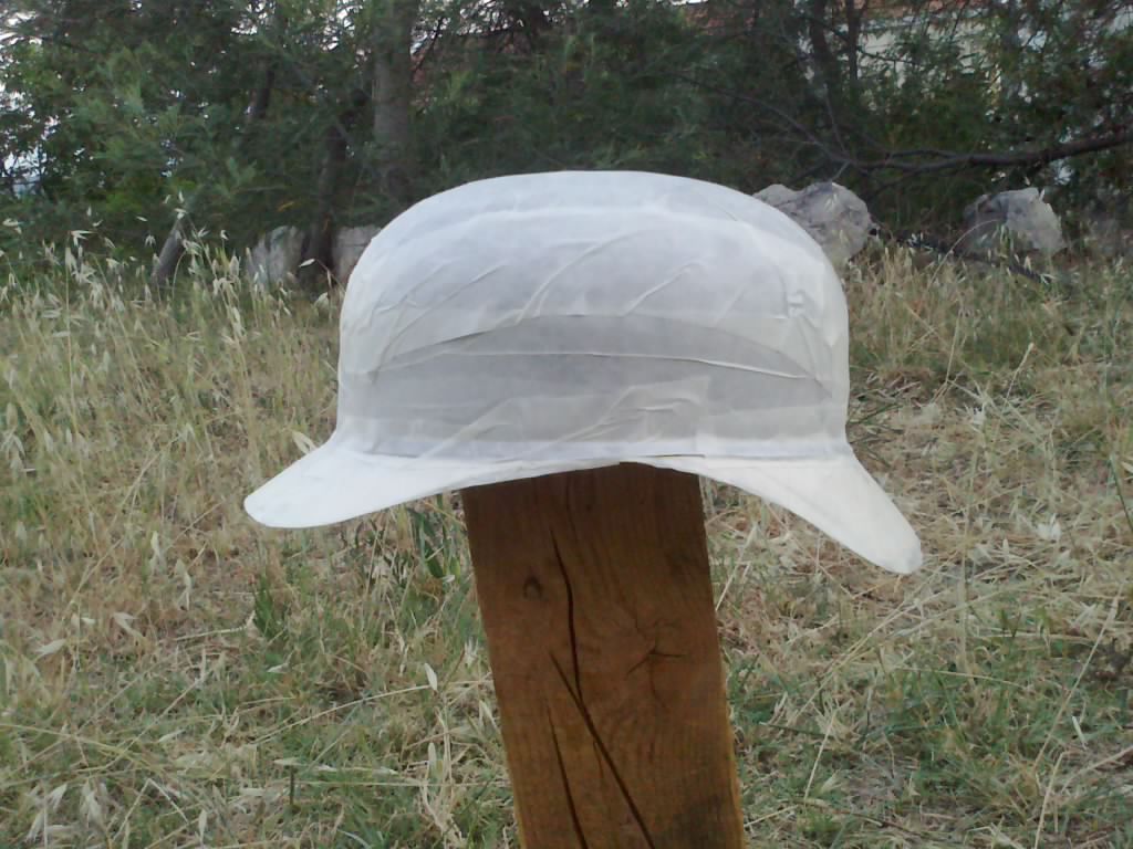

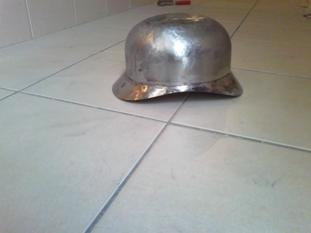

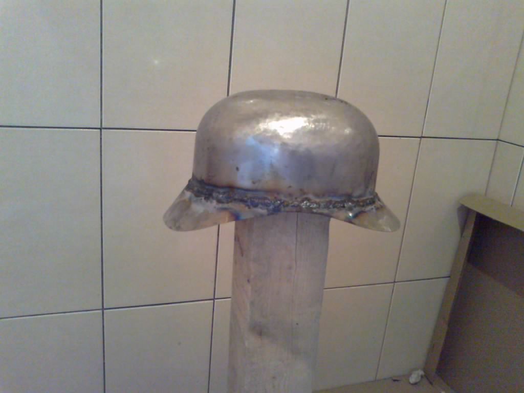

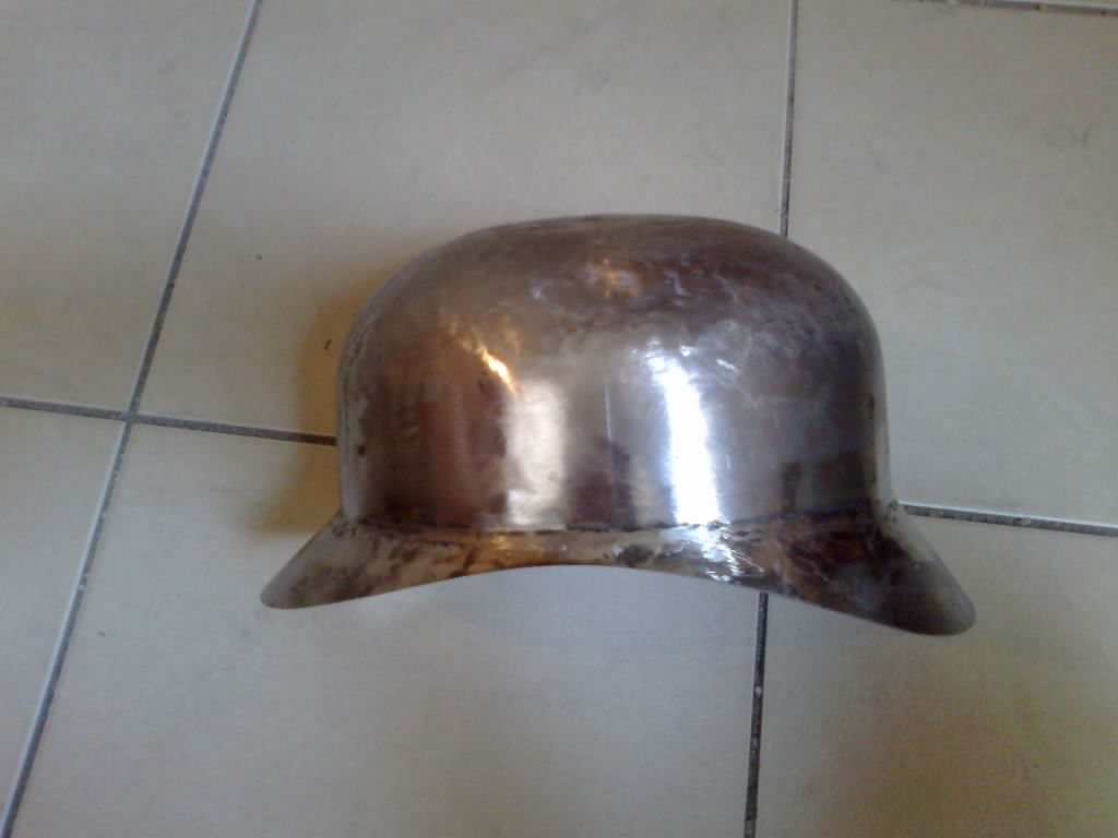

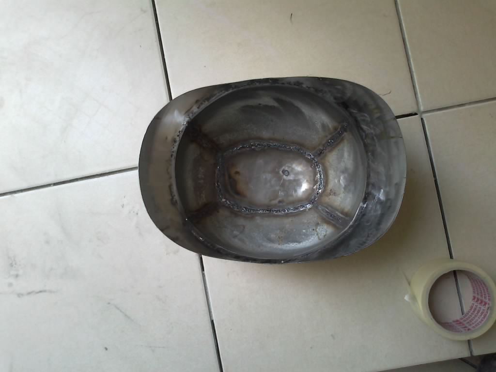

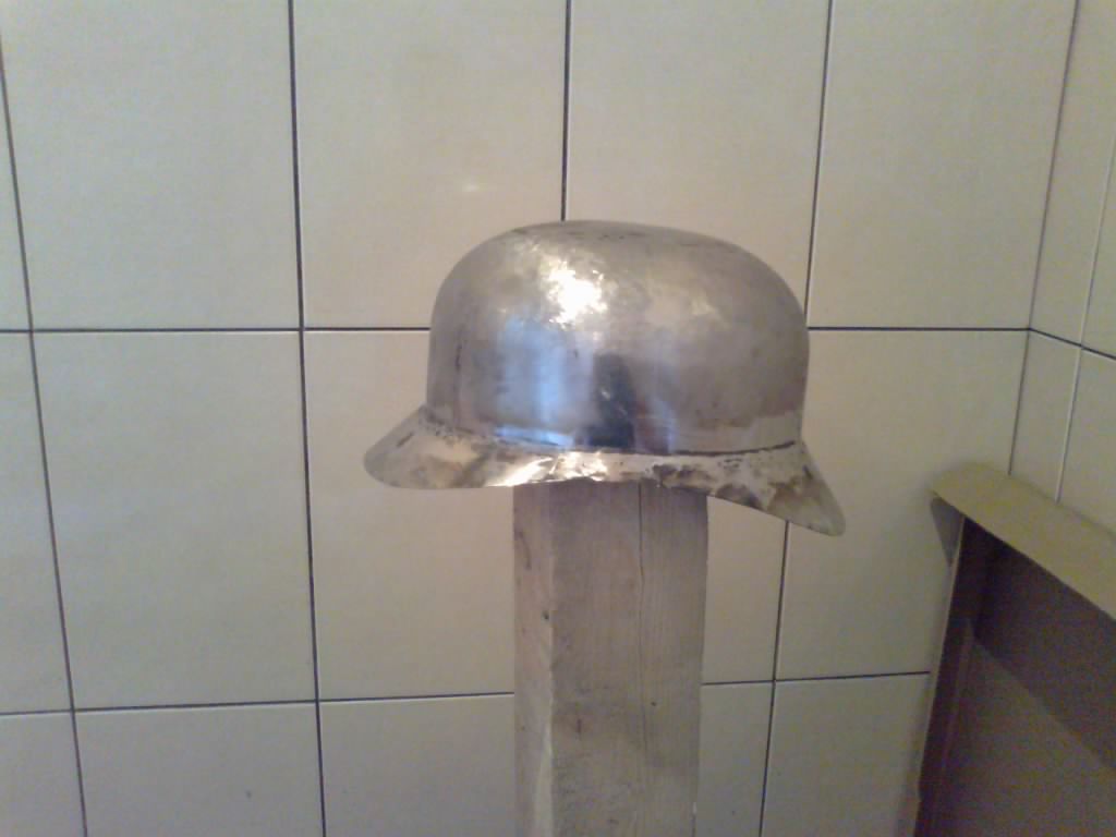

    Продолжу эпопею. Всё же принялся молоточком колошматить купол. Заметно изменив форму купола, прицепил шаблоны козырьков, поклеял купол заготовки чтоб всё слилось (так более ясна картина) и понял смотрятся очень нелепо. Если при прежней форме они еще хоть как то вязались к(шлему) то щяс ни как. Форму козырьков заметно изменил на 3-4 фото видно.
    Форму окружности каски тоже изменил видно на 3-4 фото.

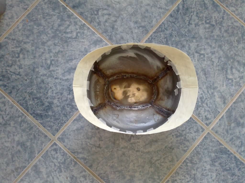

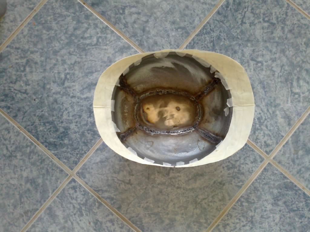

    Следующий шаг козырьки. Вырезал по шаблонам козырьки, из того же металла что и заготовка шлема. Козырьки резал чуть больше размером. В переди были сварочные работы и кто знает что куда поведёт ( хотя всё было просчитано, но мало ли). Приварил козырьки, зачистил швы сварки, не финишно, для того чтоб они были особо крепкими во время чеканки загиба козырька и если вдруг чего с куполом.
    На подготовленые козырьки наложил ещё рас шаблон и отрисовал добавив 5мм на загиб. Лишнее срезал и аккуратно зачистил.
